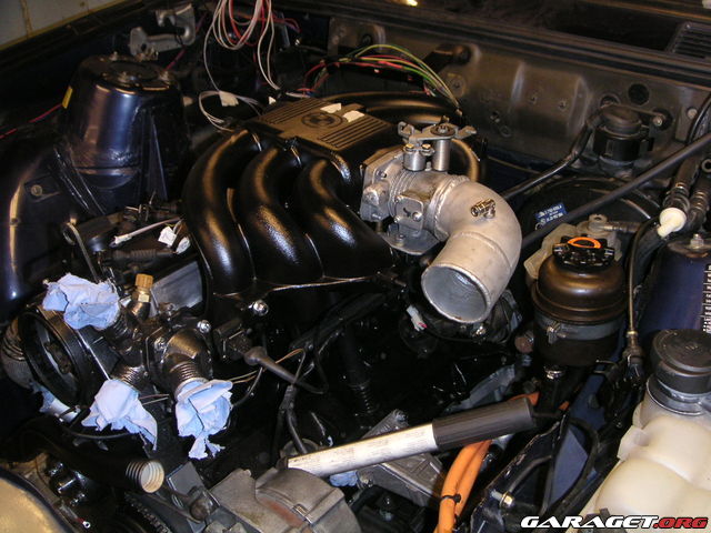

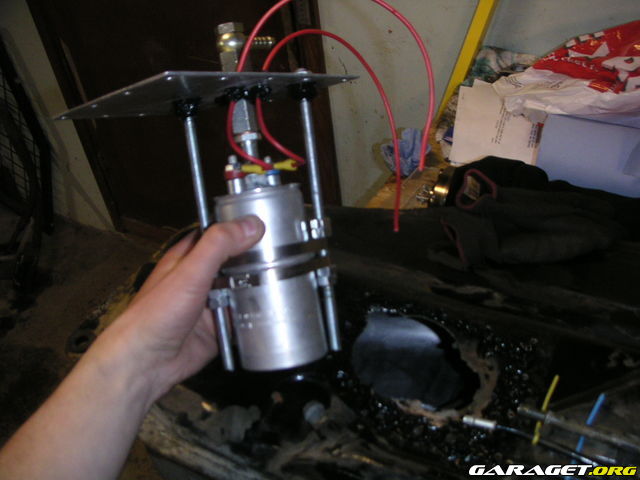

Monterade pumpen i tanken igår så idag är det till å och montera tillbaka tanken. monterade även insuget igår och det gick bra, började även vulka kablarna då jag insåg att det alldrig kommer bli gjort annars då jag ser hur trångt och jävligt det blir med allt på plats. hoppas bara att man kopplat rätt annars blir det snaran!wink

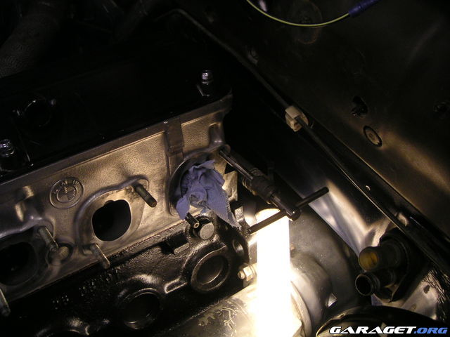

rensar gängorna, gick att rädda.smile
https://www1.garaget.org/gallery/archive/60332/649157_o9y22q.jpg
loctitade dit en ny pinnbult från en skrottopp.
https://www1.garaget.org/gallery/archive/60332/649167_nbj5si.jpg

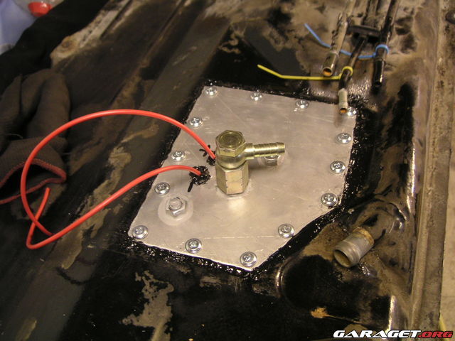

Nyårssmällaren.wink lite suddig bild men bosch 040 pumpen på väg i!
https://www1.garaget.org/gallery/archive/60332/649171_0nrudt.jpg
så blev det.
https://www1.garaget.org/gallery/archive/60332/649173_fd9i7h.jpg

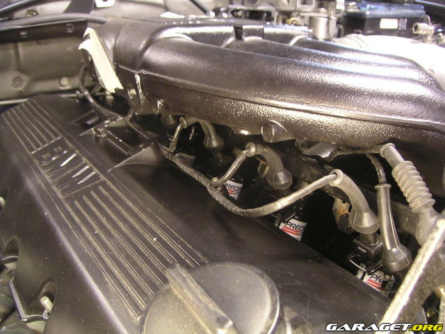

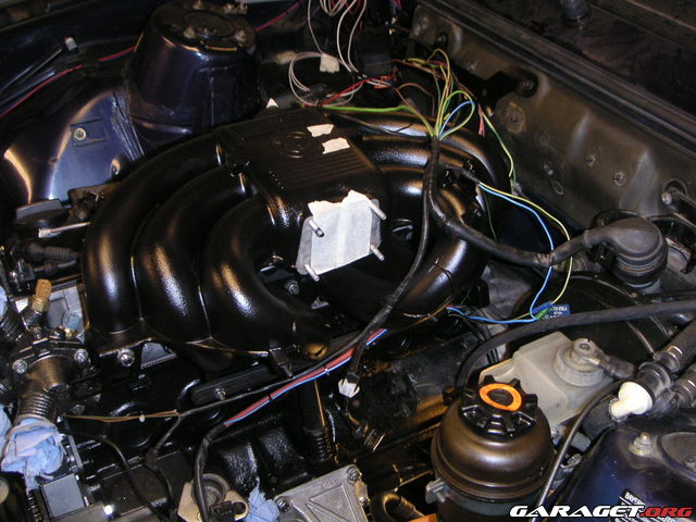

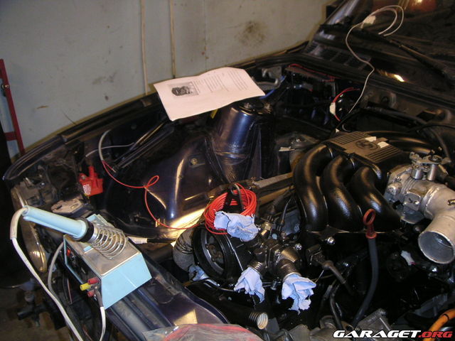

monterat insuget och börjat vulktejpa kablarna.

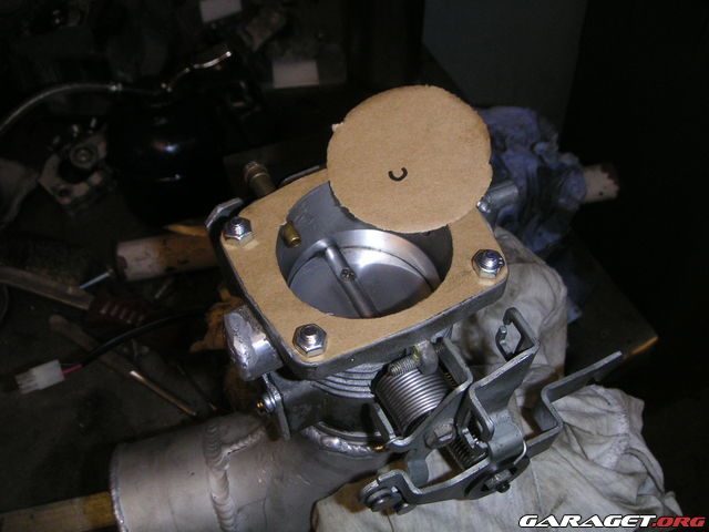

gjorde en packning till spjällhuset.
https://www1.garaget.org/gallery/archive/60332/653583_83jv1j.jpg
monterat.

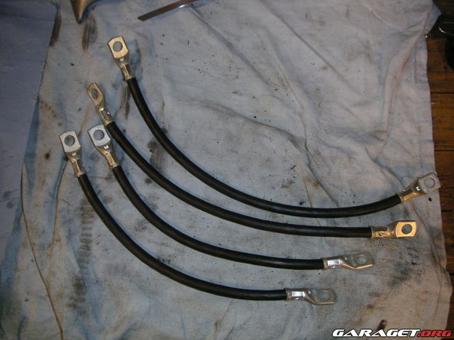

pressade nya jordkablar på jobbet.

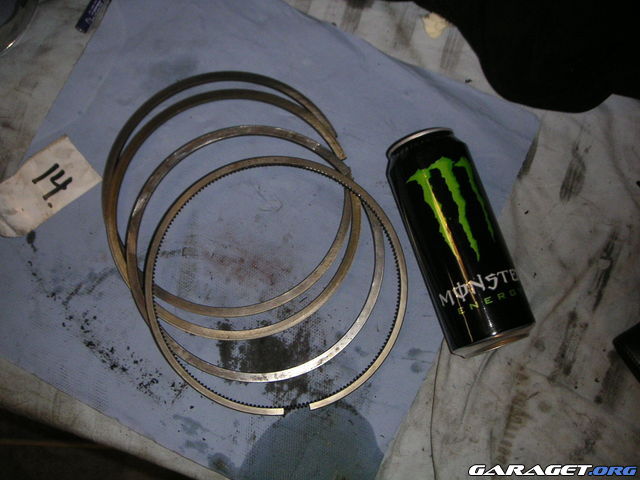

så kom jag även över ett par "rejäla" kolvringar .wink lite tight å få ner i m20in.big_smile
https://www1.garaget.org/gallery/archive/60332/653587_qoyegl.jpg

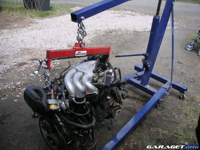

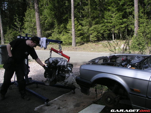

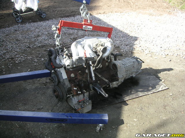

min sugmotor som den stod, med hela elhärvan lindad runt.
https://www1.garaget.org/gallery/archive/60332/653588_ckrur8.jpg
strippad på el och viktors låda på, bara startmotor som saknas för å häva i.
https://www1.garaget.org/gallery/archive/60332/653594_pf3939.jpg

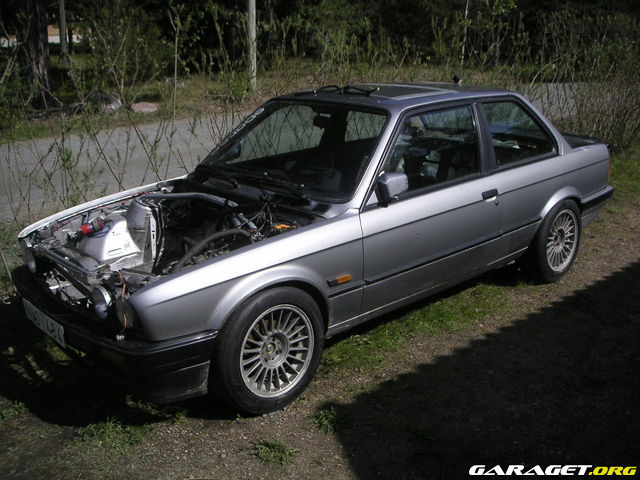

pärlan som inte rört sig sen i somras!
https://www1.garaget.org/gallery/archive/60332/653596_touk0f.jpg

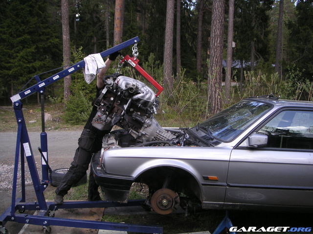

var tvungna å lägga ut skivor för å kunna rulla motorlyften. gick förvånadsvärt bra.
https://www1.garaget.org/gallery/archive/60332/653598_ieoj7j.jpg
blev tvugna å ta av fjäderbenstaget för å få i paketet. då motor å låda löfts ur i mars så var toppen av så då gick det ändå!smile gick riktigt bra å mecka utomhus då det var fint väder och strålkastare och tillgång till pannlampa nattetid.wink

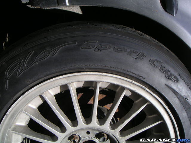

michelin r-däck.cool

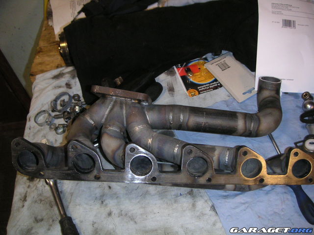

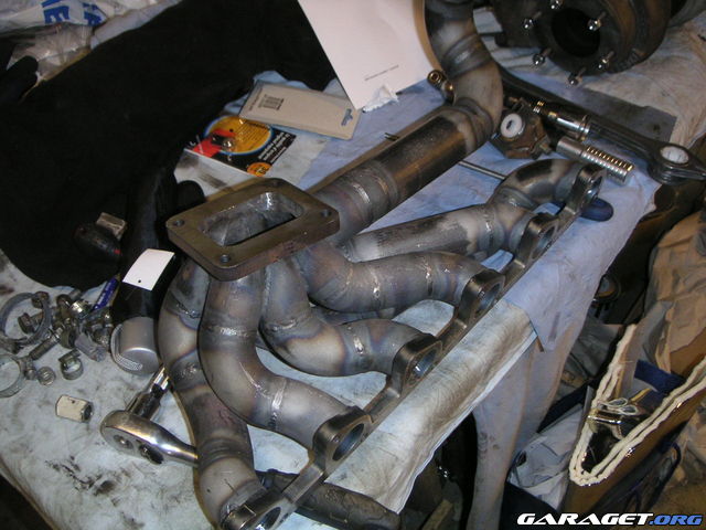

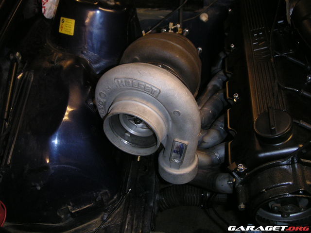

nu jäklar e d meckande på hög nivå.wink fick hem grenröret från ppf igår! och det var jääkligt grymt! ruggit slimmat och välgjort, riktigt fint både ut och invändigt så det var skitkul!smile behövde fila upp hålen en aning i flänsen mot toppen men sen gick det på, placeringen på turbon blir för jävla bra.smile precis lagom nära fjädertornet så det finns bra med utrymme för tändkablar bland annat på andra sidan. sen hjälpte ragnar till igår och idag med ICn och tryckrören, så nu är dom så gott som klara på ena sidan ialf, lite färg som ska på sen ska det bara svetsas dit ett rör för dumpen men det är inte prioriterat nu.. och andra sidan är på börjad med.smile men det tråkiga var att när jag skulle montera mitt polerade kompressorhus som ragnar åkt med så visade det sig att det inte passade då den nya turbon var något större!!hmm surt som fan jag trodde endast att det var avgashuset som var större.. så på den nya turbon ser anslutningen till tryckrören lite annorlunda ut så jag måste nog kapa ner det lite och slipa till det så det borde gå å få till.
https://www1.garaget.org/gallery/archive/60332/656743_lt3vcg.jpg

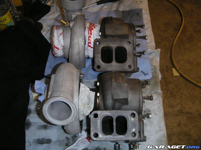

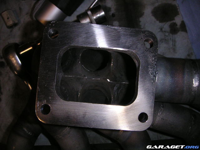

t3 vs t4 fläns .smile
https://www1.garaget.org/gallery/archive/60332/656744_v9n6av.jpg

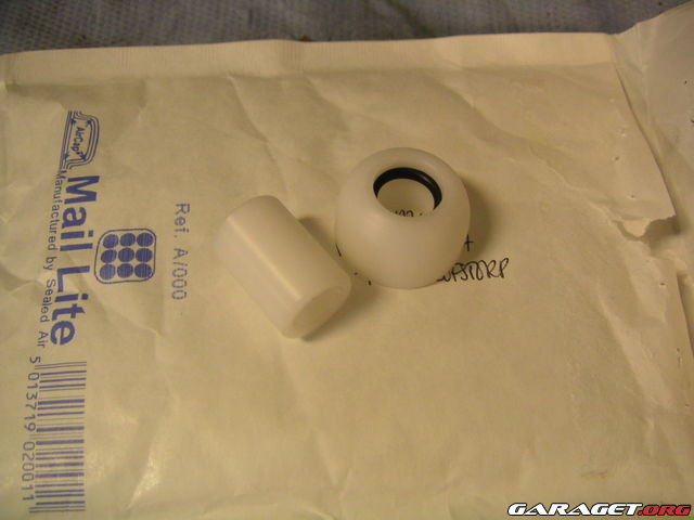

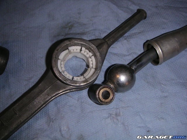

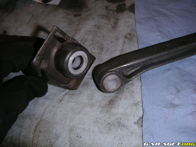

köpte nya bussningar i delrin till växellänkaget av franzén på rejsa.
https://www1.garaget.org/gallery/archive/60332/656745_yfjyi1.jpg

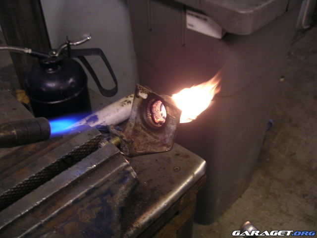

elda ur gamla bustningen.
https://www1.garaget.org/gallery/archive/60332/656746_hzaizh.jpg
ny monterade, grym passform!smile
https://www1.garaget.org/gallery/archive/60332/656747_9rdeap.jpg
ny original plast och egen bustning gord av viktor
https://www1.garaget.org/gallery/archive/60332/656749_8ob8fi.jpg
kopplade även den sissta elen till tändningen och nästan alla kablar är vulkade.smile

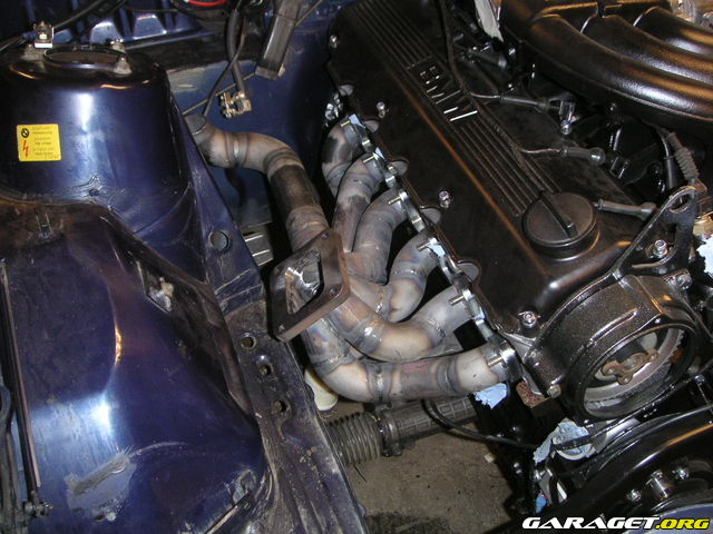

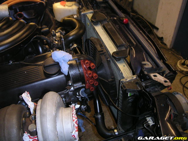

kollektorn
https://www1.garaget.org/gallery/archive/60332/656755_sytaet.jpg
monterat, märks att det inte är det första grenröret dom byggt.wink grym placering av turbo och bra vinkel för downpipen. Nöjd.
https://www1.garaget.org/gallery/archive/60332/656756_srqoc1.jpg

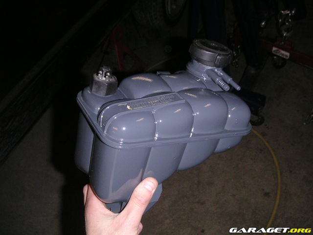

drog även på lite färg på expansionskärlet, tråkigt original plus att man ändå inte ser igenom hur mycket d är i, finns ju nivågivare!.wink
https://www1.garaget.org/gallery/archive/60332/656759_8gdoy4.jpg

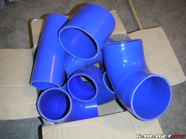

SILIKON
https://www1.garaget.org/gallery/archive/60332/656762_ogxhc5.jpg

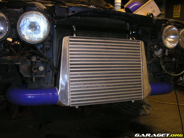

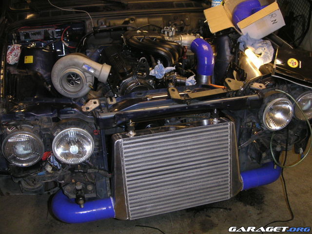

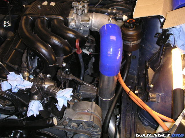

Ragnar monterade ICn och byggde tryckrör.smile blir braa!
https://www1.garaget.org/gallery/archive/60332/656765_rvrwlr.jpg
på plats det mesta av rören, ICn ska dock få 2 fästen till på undersidan..
https://www1.garaget.org/gallery/archive/60332/656767_w7a3bb.jpg
Perfekt! kommer bli svarta rör då det rostar utan och jag vet ingen bra färg annars. tufft med svart motor! behövs inte skrytas med bling bling.wink effekt is the shiiet!
https://www1.garaget.org/gallery/archive/60332/656769_k7i3tq.jpg

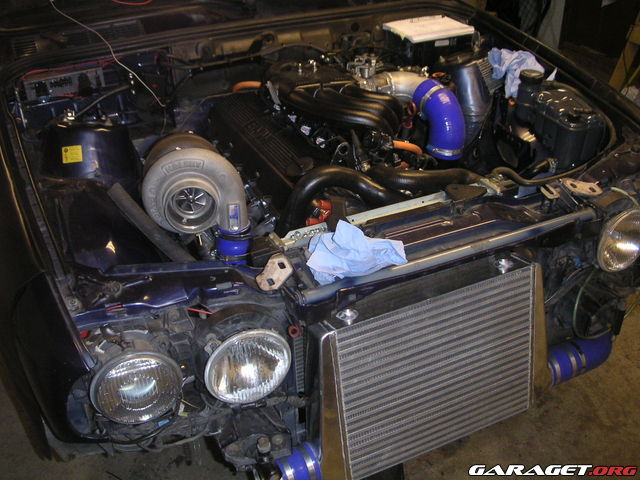

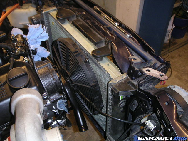

stoppade även i kylarn med nya 336mm spalfläkten monterad, blev bra. kopplade även elen till den..
https://www1.garaget.org/gallery/archive/60332/656772_0j8qiq.jpg
anslutningen till tryckrören var större än 3tum så jag ska försöka kapa bord det och göra anslutnigen mer lika andra trubon.. sen ska stoora filtret på!smile

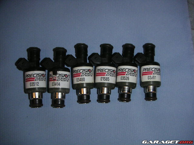

https://www1.garaget.org/gallery/archive/60332/657261_ezmuv9.jpg
788cc spridare.smile hoppas det stämmer.wink
https://www1.garaget.org/gallery/archive/60332/657262_0lecu8.jpg

https://www1.garaget.org/gallery/archive/60332/657263_2cgxwr.jpg
kylare med slangar på pats
https://www1.garaget.org/gallery/archive/60332/657264_ugwkcq.jpg

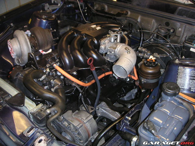

soppaslangar, gaswire och slang till bromservon på plats. även pluskablarna är inkopllade. expansionskärlet på plats.

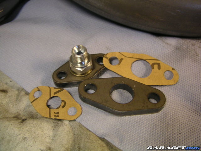

gjorde packningar till ljeflänsarna på turbon.
https://www1.garaget.org/gallery/archive/60332/663308_118why.jpg

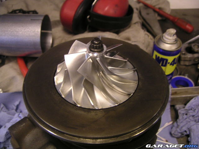

billet impeller.smile

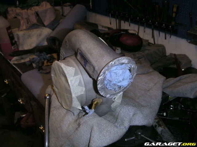

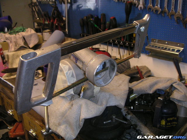

sågade boer lite så jag skulle få på slangen och tryckrören.
https://www1.garaget.org/gallery/archive/60332/663310_fers9f.jpg
sedan gick jag på med rasp och slip., fick tyrvär ingen bild på färdiga resultatet.
https://www1.garaget.org/gallery/archive/60332/663311_co0uo2.jpg
provmonterat. blir nått sånt där.

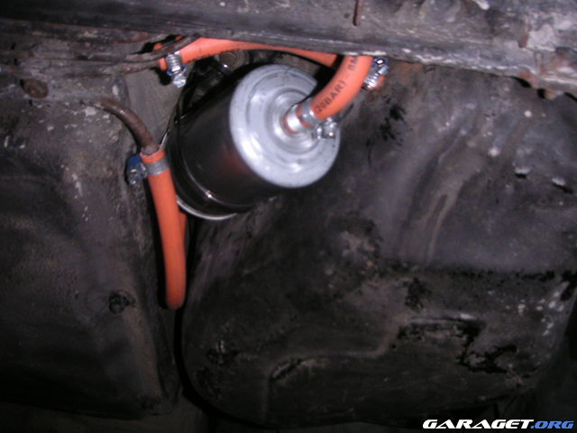

även soppafilter på plats.smile blev något stort fordfilter.
