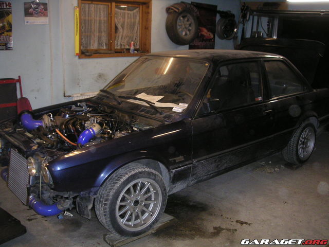

https://www1.garaget.org/gallery/archive/60332/665230_59wnr3.jpg
innan provstarten

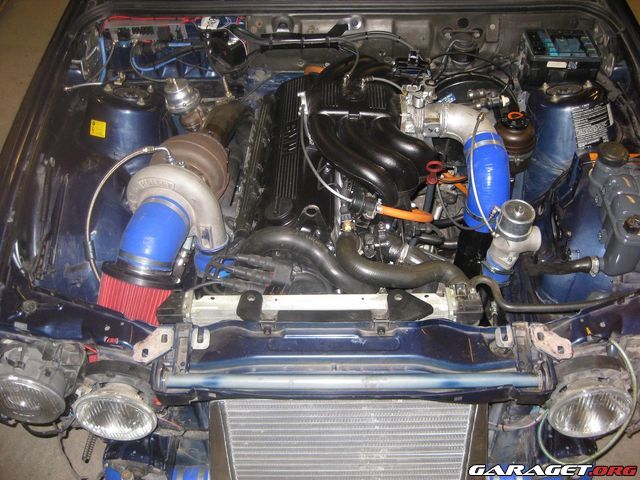

https://www1.garaget.org/gallery/archive/60332/665231_j43fvk.jpg
efterdrar toppen efter varmkörning.smile

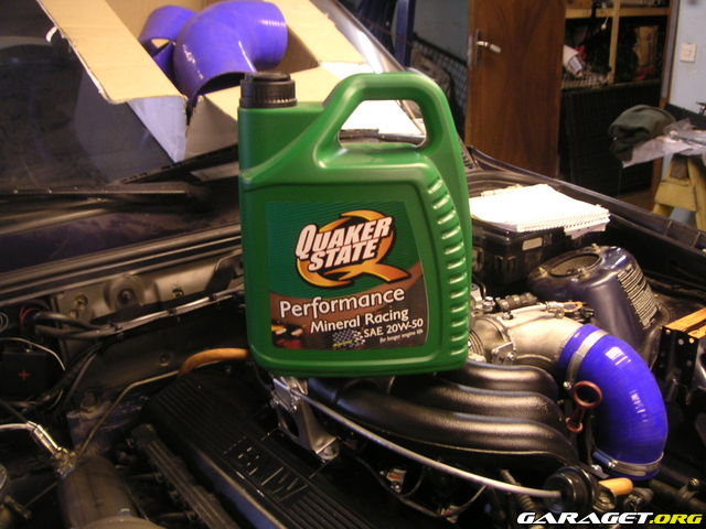

jo idag plockade jag bort den läckande oljereturen och fick den svetsad så det blev tätt och bra, sen skulle jag byta olja och filter och då fick jag inte tag på den oljan jag tänkt åka med, pennzoil utan det blev quaker state olja, riiktigt fin. kommer dock inte och ha råd att köra på den sen tror jag. sen monterade jag kardanen och när den var på plats upptäckte jag att stödlagret fått sig en smäll och var helt vint!mad ner med den igen och letade på vinden efter nån annan men den ända som skulle passa var kardanen från viktors dielsel touring och då var jag tvungen att plocka bort hardyskivan mm från diesellådan då den är större.. mycke strul innan allt kom på plats men det löste sig ialf. sen har jag börjat kolla på TPSen som jag tror strular och den verkar ge ut rätt värden men när jag kollade efter så visade det sig att det var en hella och ingen bosch givare så där har man ju blivit blåst! möjligt att den fungerar då den ger rätt värden men kablarna sitter förmodligen fel för att det ska funka. så jag ska höra om jag kan låna en bosch givare under morgondagen och prova(vet en som har;)) styrleder kom även på plats så imorrn åker den ut så jag kan sanera hela garaget. lär ta halva dan!

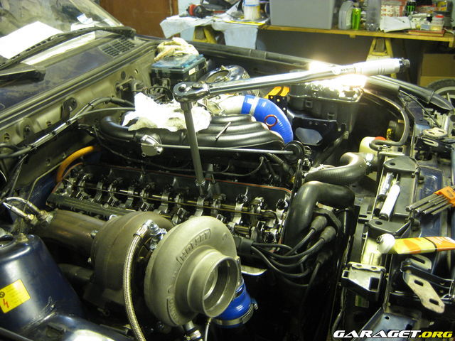

https://www1.garaget.org/gallery/archive/60332/666041_6d9m7z.jpg
quakerstate på väg i!

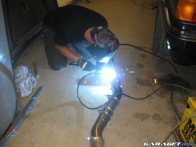

Tackar:)smile jo ragnar va förbi igår och hjälpte till med svgasystemet igår.smile blev färdigt!smile monterade det med slangklämmor sedan togs det ner och svetsades, en skarv på mitten med avgasklämma:) sedan sprayades det på värmefärg. blev riktigt bra!smile jag tänkte köra upp bilen till ppf på måndag då den ändå inte gör någon nyta där i helgen så har jag har några dar till på mig att göra allt färdigt.. igentligen inte mycke kvar, ställa ventilspel, se över framvagnen å lite småpill..smile

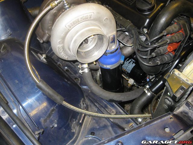

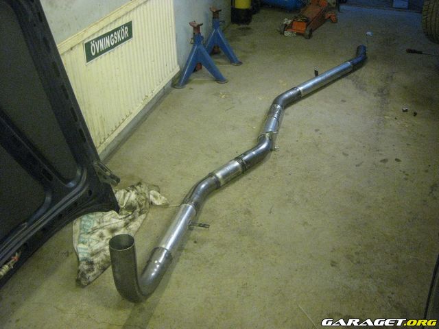

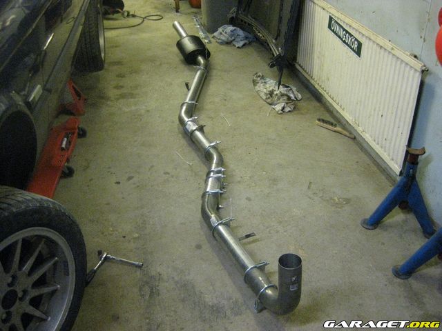

yes, avgassystemet blev bra! dock lite lågt, vet inte vad som gick fel vid monteringen.. provar att åka med det så här tills vidare ialf. riktigt skönt att jag drog på färg på det så det inte rostar sönder på en sommar! jag trodde först att det skulle bli för dåligt med en dämpare bara men det visade sig vara precis lagom, märks att turbon slår sönder mycket ljud!! sen ska det nog på en rostfri dieselkrök på slutet.smile sen ställde jag ventilspelet och lite annat pysslande, även megafiltret kom på plats bra, trodde det skulle bli svårt men det gick kalas! så imorgon ska farsan och jag ställa framvagnen så det går att åka sen blir det på med front å grill sen blir det lite inkörning i helgen:)smile kopplade in bredbandslambdan i torsdags och provkörde då. visade sig gå riktigt bra!smile ska dock ej köra med någe laddtryck.. får vänta til mappningen;)
skickar upp några bilder ialf..

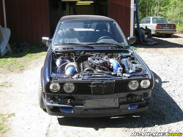

https://www1.garaget.org/gallery/archive/60332/671220_6y8fh4.jpg
så blev det med turbon, smidigt med returen och allt fick plats. ser dock sunkigt ut på bilden är finare på riktigt.winkwink

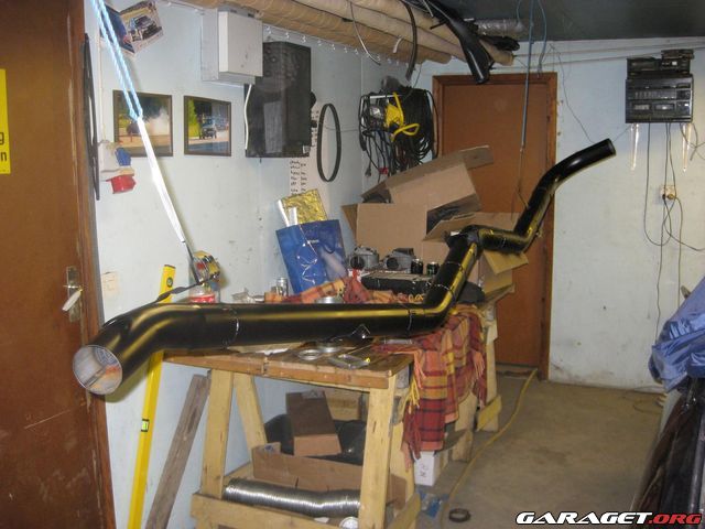

https://www1.garaget.org/gallery/archive/60332/671221_76sf0r.jpg
systemet klamrat och redo för svets.
https://www1.garaget.org/gallery/archive/60332/671222_cyljms.jpg
Ragnar i högsta hugg! mycke svetsande blev det!
https://www1.garaget.org/gallery/archive/60332/671223_1u3xkw.jpg
klart! bara färg som fattas.
https://www1.garaget.org/gallery/archive/60332/671224_prdoif.jpg
biltemas värmefärg, lär ju inte va särskilt svart sen men börjar inte rosta på en gång ialf, blev bra!smile

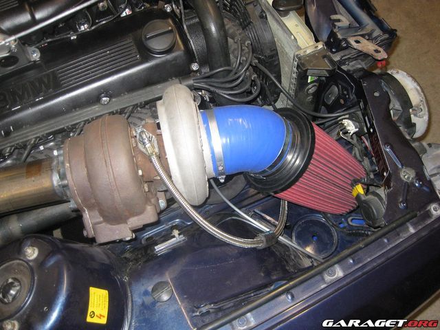

https://www1.garaget.org/gallery/archive/60332/671227_z996p2.jpg
så hamnade filtret, bästa möjliga då det inte får plats på något annat sätt. dubbelkonat filter så det kommer blåsa in bra med luft frammi filtret med..

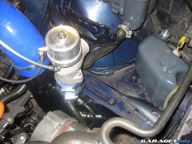

https://www1.garaget.org/gallery/archive/60332/671230_tokehr.jpg
dumpen på plats och spolarvätskebehållarn också med färg på..
https://www1.garaget.org/gallery/archive/60332/671231_vcpybi.jpg
det mesta på plats:)får ta bättre bilder i dagsljus sen!

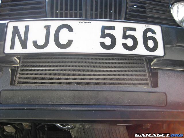

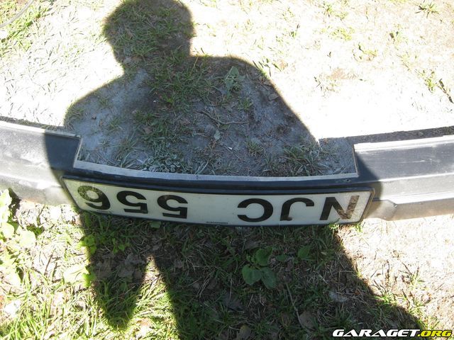

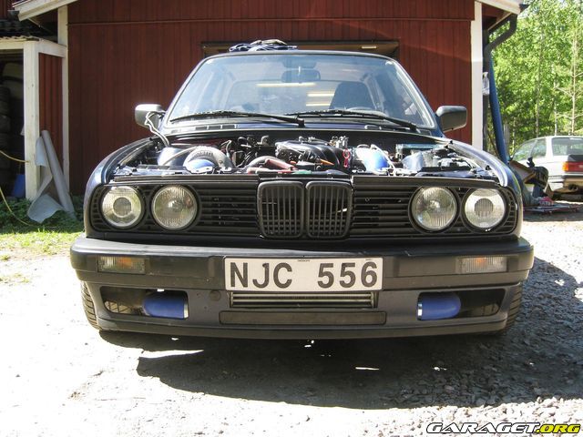

det visade sig att det inte va tätt nu heller så jag hittade ett annat ställe där det kanske kan läcka, så jag tog bort och drog dit packningen med klister och vätar på att det ska torka nu innan jag provar igen..hmm medans kapades det lite i stötfångaren.

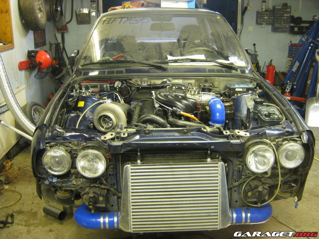

https://www1.garaget.org/gallery/archive/60332/672643_4fse9f.jpg
så här ser den ut efter kapningen, ganska diskret, synd bara att jag var tvungen att ta bort täckplasten där slangarna kom, det fick inte plats annars..
https://www1.garaget.org/gallery/archive/60332/672647_aibtq1.jpg
kapade ur i stötfångaren med, jäkligt bra! syns inte när man tittar frammifrån
https://www1.garaget.org/gallery/archive/60332/672652_ybr0as.jpg
så ser det ut underifrån.
https://www1.garaget.org/gallery/archive/60332/672653_28olmv.jpg
så här blev det, ganska diskret med ICn så som jag ville ha det men synd att epa slangarna syns så tydligt vid luckorna bredvid.wink ska kolla om det skulle gå och poppnita några aluplåtar över eller liknade.. det är senare bekymmer!
