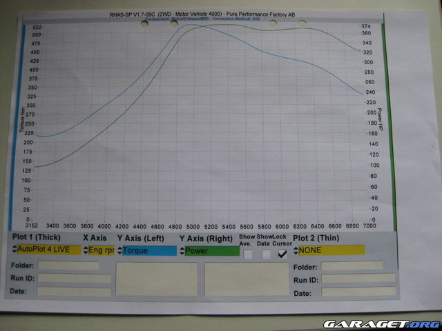

hehe jo idag fick jag samtal att bilen skulle upp i rullarna:) gick skitfint fram tills det började plockas ur lite effekt, då hängde inte soppan med.yikes riktigt tråkigt, tydligen kom den upp bra i tryck men när den skulle pressas ur så sjönk det drastiskt, och efter mycket funderande fram och tillbaka så är det framförallt banjon som jag har ovanför pumpen som är största strypningen så jag får se, jag ska börja där ialf. hoppas att det blir bättre, kom upp i 374whp och 522wnm men då började det gå för snålt så laddet sänktes men samma sympton så tills vidare är det 350whp vid 1.1bar och då är det tydligen lite snålt på topp ialf så det är kompenserat (tändning förmodar jag) så det är inte riktigt full kareta vid 1,1 bar ialf, men det skjuter på bra kan ja säga!smile åkte med 15tums 195er hem från avesta å då ritar den fint på 4an.smilesmile så det blir väll till å börja felsöka kring soppasystemt till helgen..

tackar tackar!smile jodå det känns rätt bra, kul att köra men lite jobbigt det där med soppa problemet. gäller att jag får någon ordining på det så bilen går som den ska och får ut ialf lite mer pulver.smile vore smutt med 400whp men vi får se.
https://www1.garaget.org/gallery/archive/60332/677412_orjyl4.jpg
så här blev kurvorna, laddet finns ju inte jättetidigt men tycker det är rätt lagom;) är man van med sugmotor så åker man ju ändå alldrig under 5000rpm.wink men det börjar skjuta på vid 3k sen åker det på bara mer å mer.wink

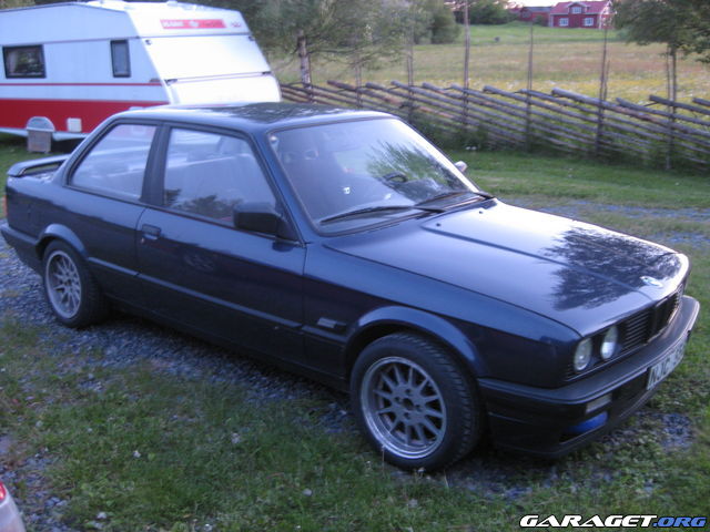

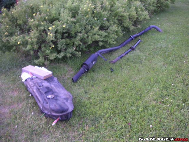

efter lite funderingar så bestämde jag mig för å fösöka fixa till ett nytt soppastem så jag började ikväll med å riva ner avgasystem och kardan och fick ner tanken och ur med pumpen, svartsiliconen hade tätat väldigt bra och såg ut att pallat med e85 utan några problem.smile så det blir det i fortsättningen med, får se om jag kommer över några koppligar och slang imorgon. tänkte ialf köpa 2 nya soppafilter, ska leta upp några vettiga som har gängkopplingar.. landar väl några bilder på det sen.

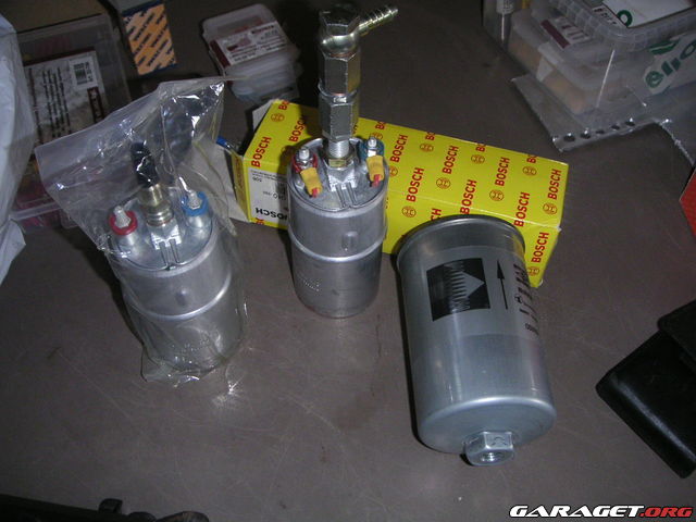

idag va jag till jobbet (fast man är semesterfirare!smile och kom över lite slang från rörmokarn, men sen blev det knivigare då pumparna och filterna är mm gänga och det hade ju inte han.. så efter mycke funderingar fram och tillbaks så har jag bestämt mig för följande:
köper grejer i uppsala och gör en identisk rörkoppling vid den nya pumpen som vid den gamla, använder där en banjo som jag kan använda på den hårda plastslangen jag kom över. så det blir dubbla pumpar med dubbla slangar med dubbla filter som jag sätter banjokopplingar eller liknande på.. sedan går jag ihop med ett t-kors som jag fick av rörmokarna som då är 15mm invändigt och sedan slangen fram till railen där jag snackat med adde som troligtvis kan tiga på en rörkoppling. summan av kardemumman är att jag kommer dra 12mm invändig ledning hela vägen men kommer ha strypningar på 8mm vid filtren men efter filtern kommer 12mm slangarna gå ihop så det blir 8+8 sen ihop till 12mm så det kommer flöda för betydligt mer än va d jag nogonsin kommer behöva! om allt går i lås dvs..wink
https://www1.garaget.org/gallery/archive/60332/698795_5opk35.jpg
avgas, kardan och tanken nere.
https://www1.garaget.org/gallery/archive/60332/698797_fgcco1.jpg
blev utomhus mecka då garaget var upptaget och det va så fint väder.wink

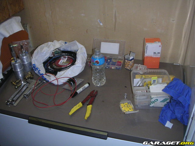

va och hämta ut mya pumpen idag. Par i bosch!wink köpte även ett volvo v70 filter, hört att dom ska va vettiga och de va i lagom storlek med.. m12 i ena änden( som pumparna) och 14 tror jag i andra..
https://www1.garaget.org/gallery/archive/60332/698800_rdrhg8.jpg
va fullt på arbetsbänken;)
https://www1.garaget.org/gallery/archive/60332/698801_ikvb9x.jpg

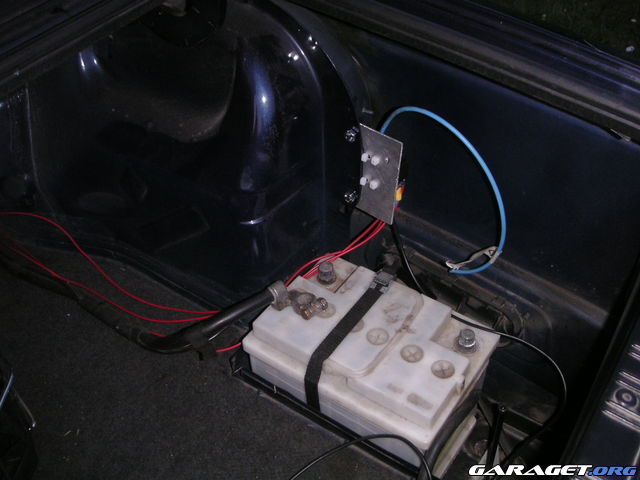

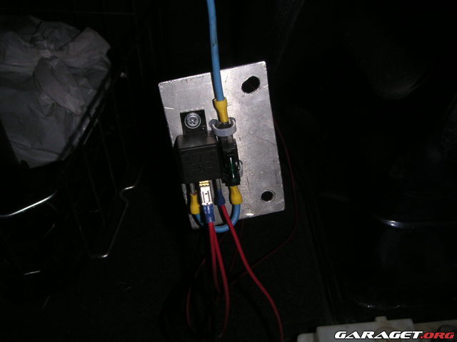

säkrade av och satte ett relä, ovanför batteriet. drog två nya 2.5kvadrats kablar till pumparna och skarvade på och använde den gamla matnignen till pumpen och styrde det nya reläet med..
https://www1.garaget.org/gallery/archive/60332/698802_ntryb7.jpg
inte fördigt, ska pressas några kabelskor och snygga till kablarna lite.. inte så supersnyggt men ganska enkelt, slippa hålla på vid sprutet under instrumentbrädan där det inte finns nån plats.
