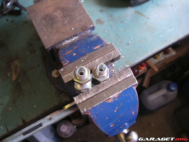

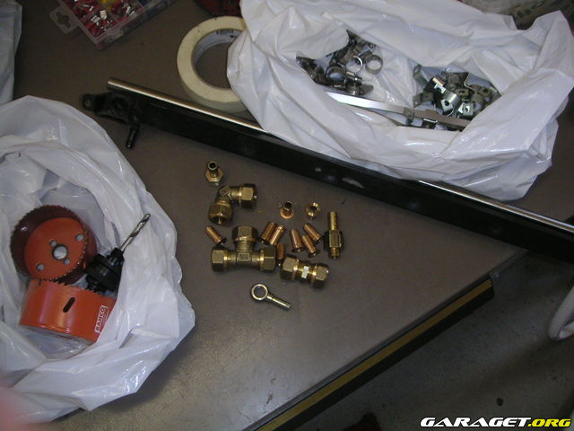

har hänt lite idag med.. ialf skaffat lite grejjer. fick tag på några rörkopplingar som jag kan ha vid railen då vi kom fram till att det va enklast att svetsa fast ett vanligt 15mm rostfritt rör rätt på railen och sedan bara dra på en vattenkoppling där på.. otroligt smidigt!wink kom även över lite rostfria slangklämmor och lite annat smått å gott.. sen for jag iväg till uppsala för å köpa kopplingar till pumpen och banjokopplingar till filtern men då va den banjon jag behövde slut! då jag skulle ha en större nippel på den som då inte va någe standard.. drygt å åka 16mil fram å tillbaks så fick man inte d man skulle ialf.. men kom över kopplingarna till pumpen ialf så jag kan börja montera dom. åkte även till bmw och köpte ny kylarslang, 250 spänn.. hatar och köpa slitdelar som inte gör att bilen går fortare! kanske ska porta slangen!?! va tror ni?wink
https://www1.garaget.org/gallery/archive/60332/699419_c8f1mr.jpg
300spänn för kopplingarna.. finns säkert billigare och bättre saker man kan använda men det blir ialf bra.smile
https://www1.garaget.org/gallery/archive/60332/699424_td1rod.jpg
gott och blandat..

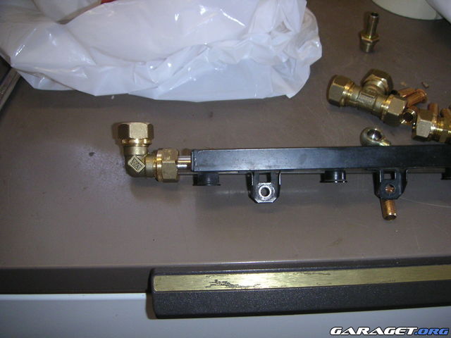

https://www1.garaget.org/gallery/archive/60332/699428_y763a2.jpg
ungefär så här är det tänkt.wink

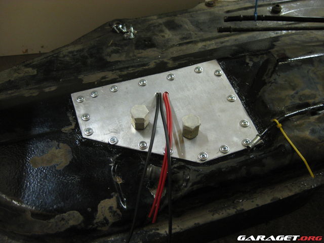

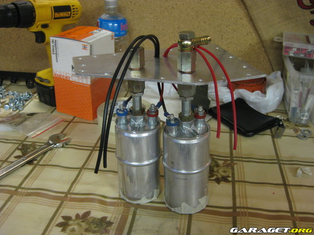

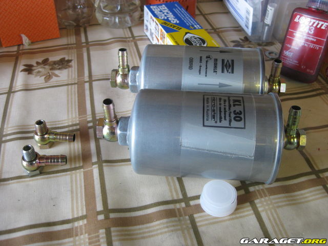

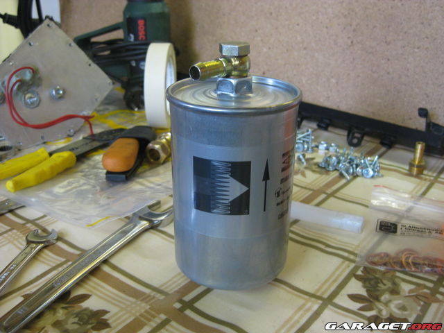

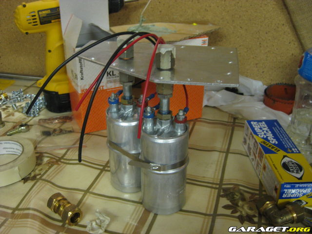

chttps://www1.garaget.org/gallery/archive/60332/703306_63h8yp.jpg

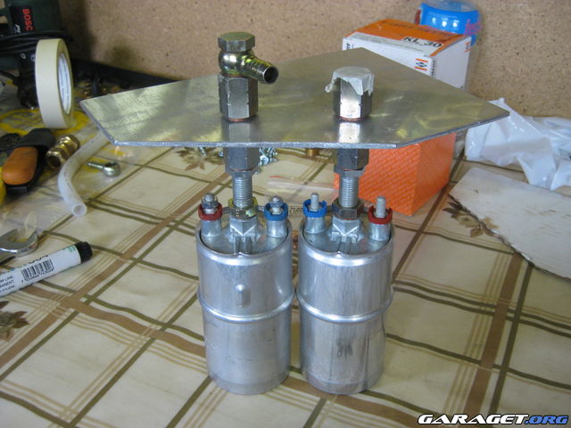

blev grövre aluminiumplatta denna gång, 3mm.
https://www1.garaget.org/gallery/archive/60332/703313_qu2fmd.jpg
filter.smile
https://www1.garaget.org/gallery/archive/60332/703317_si86of.jpg
så gott som färdigt, ska bara tätas sen går den och smälla dit.smile (ser ut som nått allibaba skulle ha i innerfickan.wink)

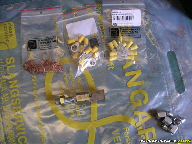

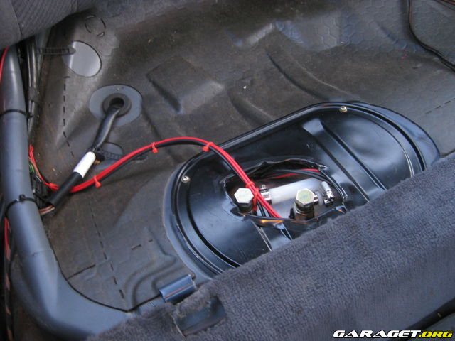

gaasch! tydligen är det omöjligt och få tag på nippeln jag behöver vid banjon!? har ringt slangservice slera gånger och dom hade inte fått hem dom och jag ska ringa imorrn igen och kolla om dom kunde få tag på den någonstans.. kollade även med lokala firman och efter ett samtal till distrubitören så trodde vi att det va OK så han skulle beställa hem det tills nästa vecka, men både jag och han i butiken va tveksamma på vad killen i telefonen påstod så vi får se va det blir för något.wink annars har jag fått tag på 2 st 90graders hydral kopplingar som jag ska få fastsvetsade på railen, så jag skippar kopparn och drar 2 separata ledningar ända in i railen.smile hörde med ärtan på ppf och han trodde att det skulle funka med pumparna och original soppareggen, hoppas verkligen det, fattas bara att den är för klen och soppatrycket blir skyhögt!:S Det går sakta frammåt ialf.smile hoppas allt delarna löser sig bara så blir nog resultatet bra!

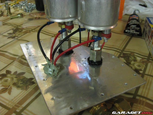

https://www1.garaget.org/gallery/archive/60332/704647_ol92oi.jpg
drog på svartsilicon runt pumparna och superspackel runt kablarna. tag det enbart på undersidan för å få det lite snyggare, hoppas bara att det blir tätt ordentligt annars får jag kleta på ovansidan med.
https://www1.garaget.org/gallery/archive/60332/704650_b1rjj1.jpg
drog alla kopplingar med gänglåsning
https://www1.garaget.org/gallery/archive/60332/704652_hzuj5w.jpg
svartsilicon som tätning, fungerade bra sisst:)
https://www1.garaget.org/gallery/archive/60332/704655_0r5bks.jpg
på plats.smile

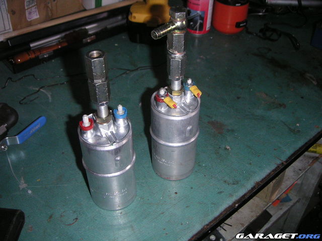

https://www1.garaget.org/gallery/archive/60332/711084_9csecy.jpg
se där.wink till filtren och pumparna
https://www1.garaget.org/gallery/archive/60332/711086_3dq4a3.jpg

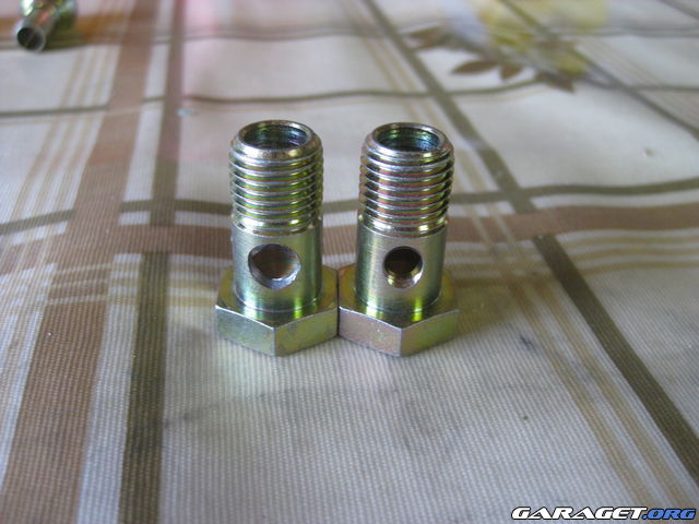

borrade upp de 3 hålen i banjobultarna.. m12 var 4mm nu 5.5 och m14 va 5.5 och nu 7.5.smile
https://www1.garaget.org/gallery/archive/60332/711090_hmorao.jpg

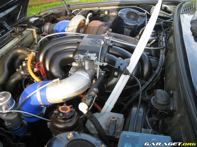

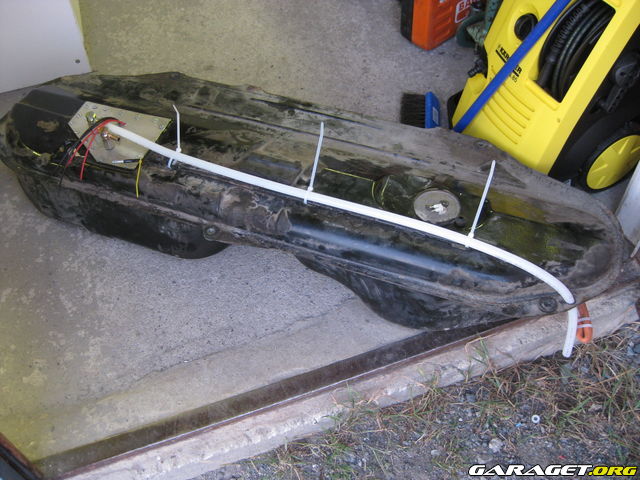

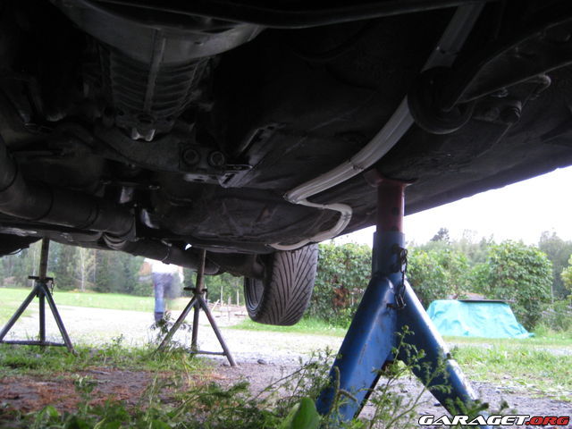

jo idag åkte tanken upp, lite trångt med de nya slangarna men det gick. Började också med lite dragning av slangen och plockade bort gamla sopparören och fästena och gjorde några egna. kollade även ut placering av filtren.. kommer nog inte hända så mycket då det verkar bli dåligt väder frammåt. ärtan på ppf har semester kommande vecka så det är ingen idé att köra upp bilen tidigare då den ändå inte kan bli mappad så jag har tid på mig.wink

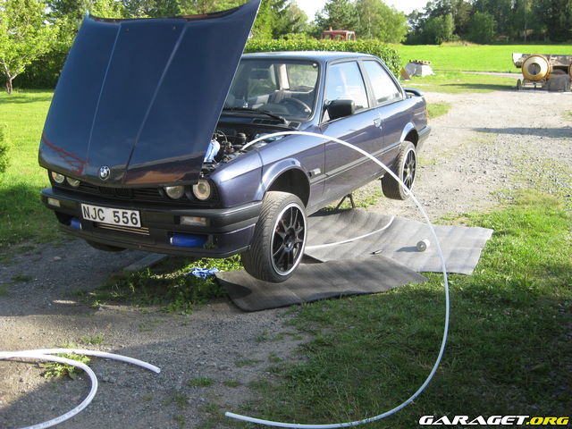

ikväll hällde jag i lite soppa och provade att köra pumparna och det verkar fungera fint.smile fick täta lite små läckage där klammorna inte var dragna men annars gick det bra, fyllde upp 2 petflaskor rätt fort.wink
monterade även kardan och avgasystemet så det är bara att byta railen när jag får den och sedan värma och dra på slangarna.smile hoppas att det lirar sen bara!

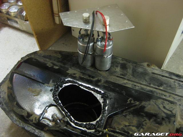

https://www1.garaget.org/gallery/archive/60332/715914_jo3dm5.jpg
slangarna framdragna.. väntar bara på railen

var tvungen att göra ett större hål, skallarna sticker upp knapp 1cm så det är inga problem med dynan sen.. kanske ska täcka hålet med nått ialf, får se..

så här ser slangdragningen ut, rätt svårt! men fick till några hyffsade bockningar och jag tycker det ser sämre ut på bild.wink modifierade fästena till gamla rören och drog rostfria stålstripes.. undrar vad bilprovningen säger om detta? slangarna sitter ju idiotsäkert med dessa stripes men men.. funderar på om man ska dra på lite svart färg för att göra det lite mer diskret, vad tror ni?
