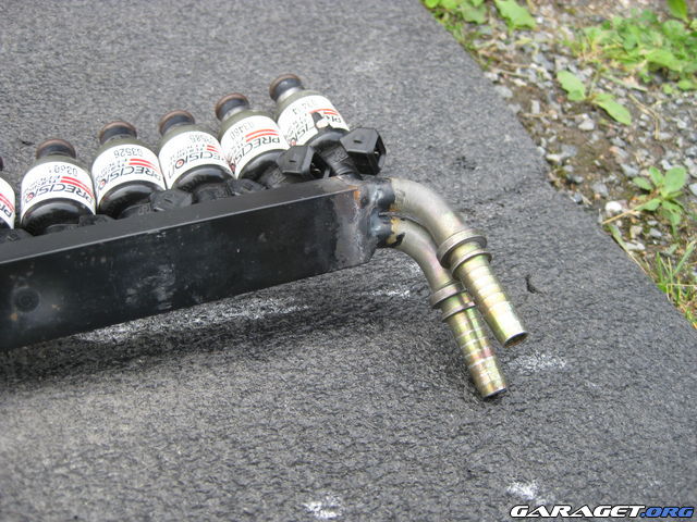

åhå okej okej fick min far att svetsa dit an nipplar på min org fuel och de blev riktigt fint smile

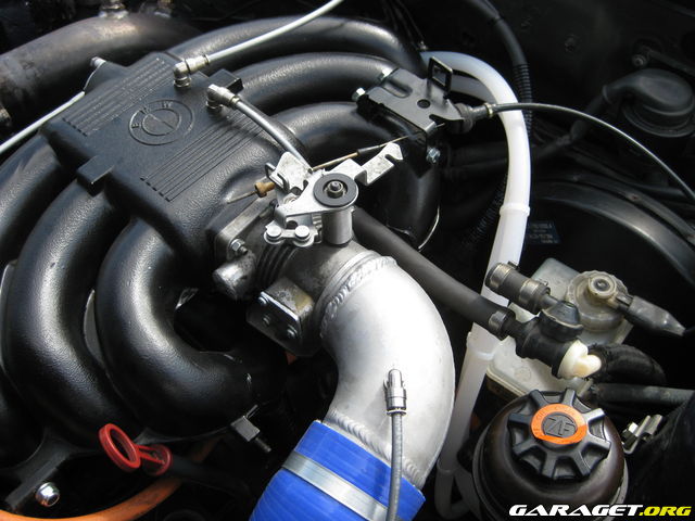

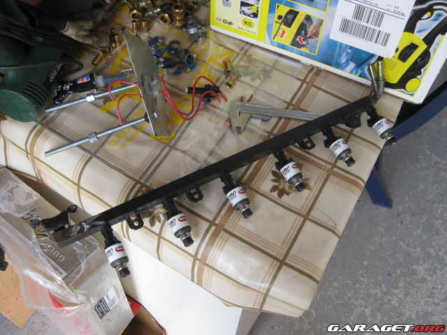

Idag fick jag railen jag väntat på, såg riktigt ba ut!smile efter lite pyssel så va den på plats och jag märkte att jag inte behövde värma slangen utan att det bara gick att dra på och sedan dra åt slangklämman som fan. på så sätt har jag löst problemet vid urmonteringen, enbart å släppa klämman sen dra utav helvete så åker slangen till slut av.wink dock så hade jag en hel del läckage, höll på ett par timmar, men fick till det bra.
däremot så stötte jag på problem när jag åkte iväg för att tanka fullt, då läckte den rätt skapligt uppe på ena sidan av aluminiumplattan som jag siliconat fast. körde ur soppan så det slutade rinna och så skarapa jag bort lite av den gamla och drog dit en rejäl kludd med silicon, hoppas på att det har blivit tätt tills imorgon.. annars blire någ kemisk metall.lol
men bilen gick bra ialf,big_smile riktigt roligt att köra en sväng när den stått stilla nästan en månad!

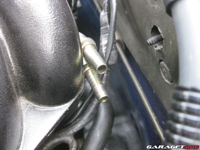

nya anslutingarna.smile 2st 6,3mm nipplar. Största strypningen på hela soppasystemet, men räcker minst till vad pumparna klarar.. jag är nöjd.wink

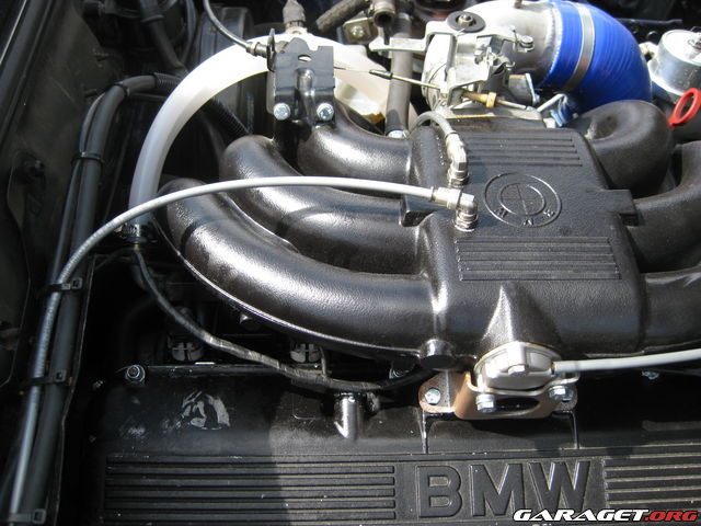

original anslutningen framtill är igenlag och de nya i andra änden.
https://www1.garaget.org/gallery/archive/60332/717318_acgprj.jpg
Titt ut! jag glömde och ta någon bild då allt va färdigt och slangarna va på.. blev ialf riktigt bra!smile

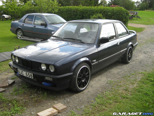

det gick sådär med tätningen som jag gjorde igårkväll.. läckte fortfarande lite när jag fyllde på. visade sig att det inte hade härdat igenom ordentligt så jag va ut idag å for runt lite så soppan försvan.wink sen tog jag bort det gamla och tätade igen.. kommer få härda till imorronkväll då man är körduglig.wink hoppas på att det är tätt då, isåfall är soppasystemet färdigt!smile
https://www1.garaget.org/gallery/archive/60332/717721_gu5wlz.jpg
allt på plats..
https://www1.garaget.org/gallery/archive/60332/717726_ioaw32.jpg
andra sidan..
https://www1.garaget.org/gallery/archive/60332/717730_cv3z16.jpg
måste ta ett kort när den kommit ner på marken efter flera veckor på pallbockar.smile brukisen fick hjälpa till med startkablar då battriet var urladdat..
