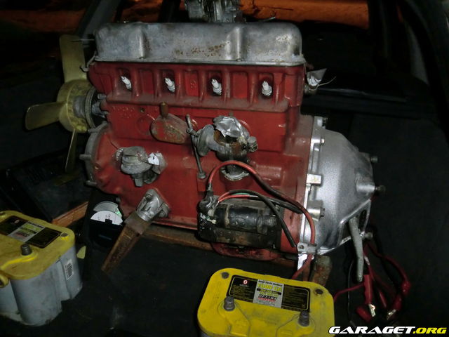

Råkade shoppa lite idag wink HIHI! Så jäkla skitnöjd big_smile
https://www1.garaget.org/gallery/archive/86225/1046635_zlwx2y.jpg
