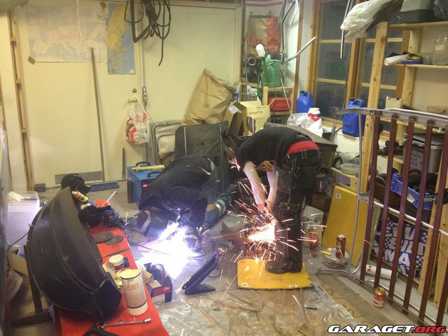

Jag har lite bilder på vad som blev gjort igår.. vi överskattade visst tiden vi hade på oss, så inte ens hälften blev gjort big_smile plus att vi fick börja om med alla distanser.. och idag åker svetsarn mot stockholm igen, så nu får jag klara mig själv big_smile

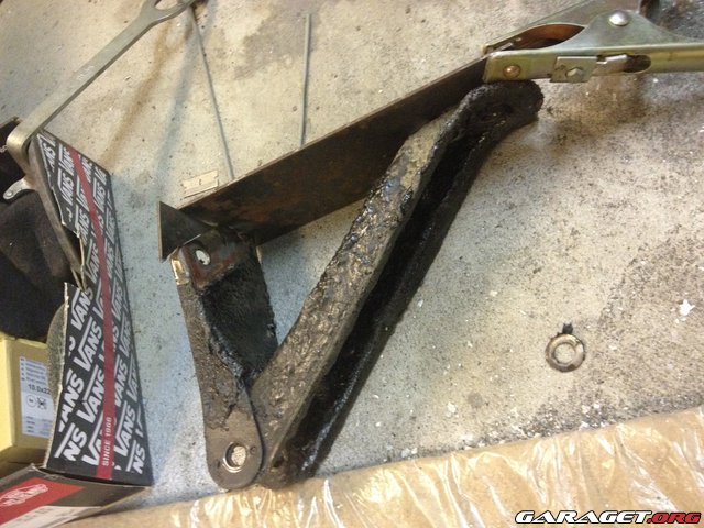

Skruvade även ner fästet till stödstaget bak, och byggde om det så det kan flyttas inåt. Så då är det bara fästet som sitter på axeln som också ska lös och flyttas. Hard work work wink
https://www1.garaget.org/gallery/images/87/86225/86225-5a15ecf210be301b5e931409ff6772a5.jpg
Inte så vackert att se på, men det kommer fylla sin funktion (i hope) big_smile

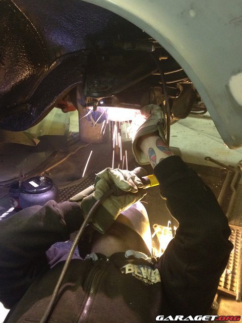

Igår löste vi iallafall problemet med att däcken tog i innerskärmarna bak vid maxsänkt, gick smidigare än väntat faktiskt smile
Kan inte ladda upp bilder förens ikväll då jag sitter i skolan till två, men bilder blir det smile
Kapade iallafall ett snitt i övre delen av innerskärmarna, så plåten inte längre "håller fast" bakskärmen, det var för hårt att valsa innan. Så värmde vi skärmen med värmepistol och valsade både inuti och en bit ner på kanten.
Så nu får däcken plats på båda sidor, provmonterade med både skivor och sen spacer/distanserna fälgarna hängs på (centrumbult) och det behövs väldigt lite till på båda sidor så jag slipper leva alldeles för mycket på marginalerna wink
Hade tänkt köpa större och hållbarare gängstav så vi kan bygga ett justerbart stödstag, kommer nog bli bra om det funkar som vi tänkt. Kommer nog behöva kapa och lappa längst upp i fram också, annars tar det nog i där också :p men allt går att lösa *peppar peppar*

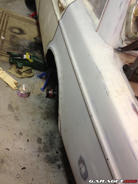

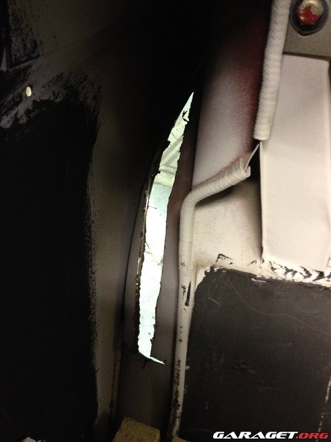

https://www1.garaget.org/gallery/images/87/86225/86225-73b9086632e9ee607c147a96b04575fa.jpg
Snittad innerskärm..
https://www1.garaget.org/gallery/images/87/86225/86225-8bc793d640e978850dcd18be5a16bdf4.jpg
Valsad bakskärm, vet inte om det syns så mycket men fick ut dom en bra bit smile lite krokiga men det får lösas med lite spackel smile

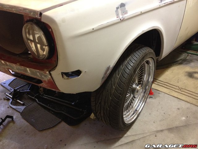

https://www1.garaget.org/gallery/images/87/86225/86225-8469ea787ba6048c9e2cf0cdcf736295.jpg
Där syns det lite bättre hur mycket vi tryckt ut skärmarna, nu får allt plats fint smile
https://www1.garaget.org/gallery/images/87/86225/86225-e59ddc9f5b7d500eafd0718561d245d9.jpg
Provmonterat för att se hur mycket det behövs öppnas in i motorutrymmet för att få bra frigång. Ska valsas fram också smile
Det är lite av det som blitt gjort, huvudfokus just nu ligger som sagt på hjulhus och att få karosseri moddningen klar nu under påsklovet. Ska dock provjobba på tisdag, och troligtvis hela veckan efter det, så det blir tight att hinna med allt.. Skoljobb, jobba, hålla på med bilen.. och gymma big_smile men men, ingenting är omöjligt! Sägs det tongue
