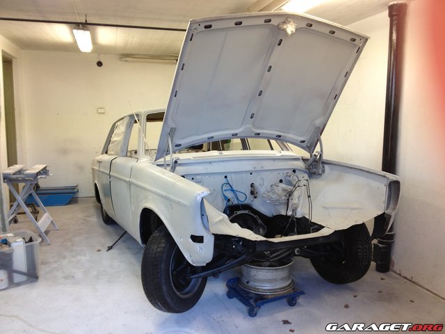

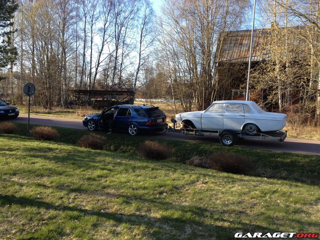

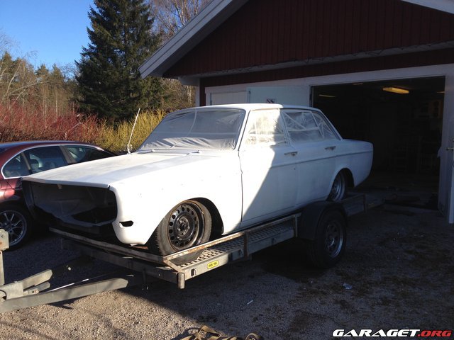

Nu så har bilen fått byta garage big_smile var verkligen på tiden! Det är alltså här den ska göras klar för lack, grundas slipas och svetsas, hemma hos lackeraren som även kommer få agera slavdrivare så det blir nånting gjort smile

Fasen va snygg den kommer bli valsningen baktill ser riktigt maffig ut men endå diskret på någe vis. Äre långt kvar tills lack eller?

Tackar smile har faktiskt inte valsat så mycket bak, tror det blev två cm, men axeln är ju kortad sex centimeter så det är mest det som syns nu när originalpjucksen sitter på big_smile jadu bra fråga! Den behöver bli lite rakare i plåten, bl.a slagit sig baktill och blitt ett veck på framskärmen efter valsen. Man ser ju så mycket mer smått skit när man dragit ut fen i dagsljuset tyvärr smile
