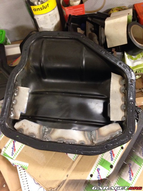

https://www1.garaget.org/gallery/images/111/110846/110846-13ab62989529f283d4a9147c7dc56b71.jpg
Så byggde jag mina plåtar tillslut. Lutade neråt för att fånga olja som slungas bak vid acceleration och sidleds.
Motorn står nu med tråget monterat och härdar till i veckan då lådan åker på igen och fästena börjar smidas.

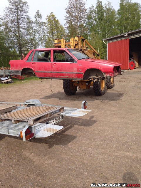

https://www1.garaget.org/gallery/images/111/110846/110846-f8c6d3b6a4343fd12af63b423f40057c.jpg
Och här slutar denna solskenshistoria.. Besiktigade bilen i mars och fick ett antal 2:or på bla rost. Har lagat upp flera gånger tidigare på samma ställe. Det var värst runt bakre länkarmsinfästningarna och gick inte att få till bra. Har ju dessutom 760n att greja med plus crossåka övrig tid så kände inte för att lägga massa tid när det ändå inte gick att få helt 100. Så jag bestämde mig för att ta det jag behövde och sälja resten som var något värt. Så det fick sluta så här.
Känns lite tungt när det är förstabilen och den vart med i drygt 6.5 år. Men så är det.
Nu läggs att skruvande på 760n istället så hoppas på att komma en bit med den nu smile
/Frans
