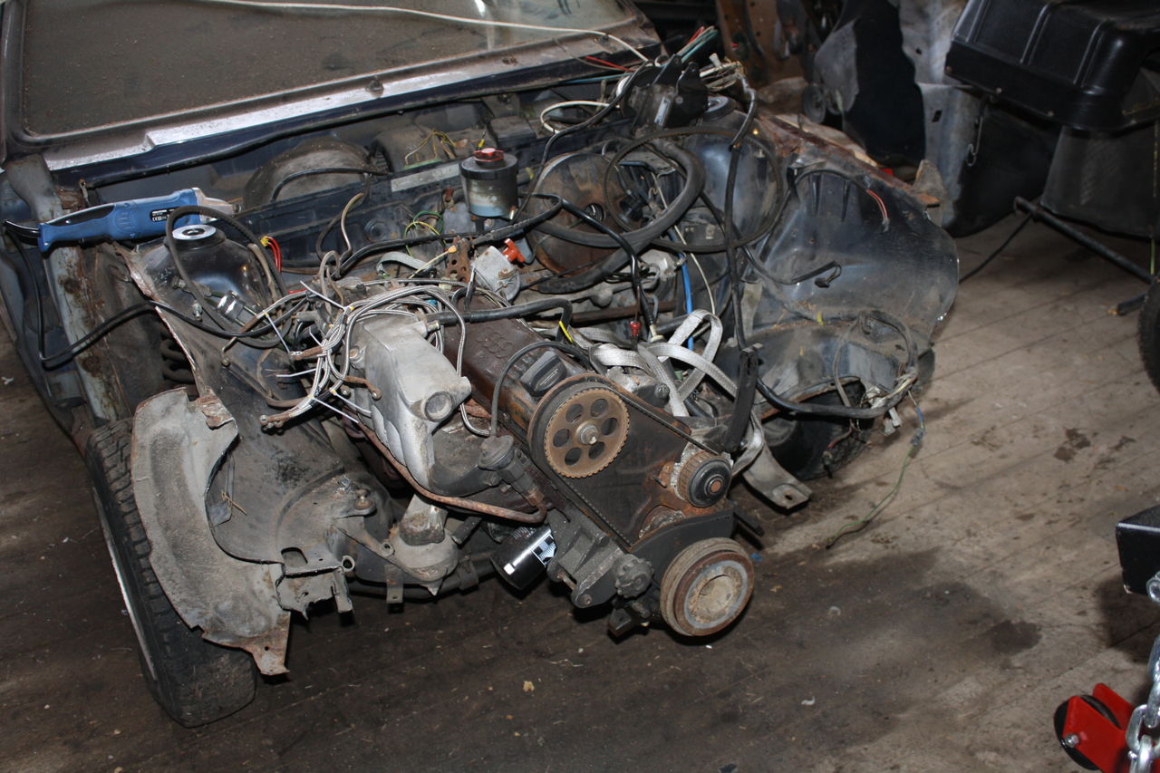

1,8 motorn åker ur
https://www1.garaget.org/gallery/archive/43611/large/605992_fexmqp.jpg

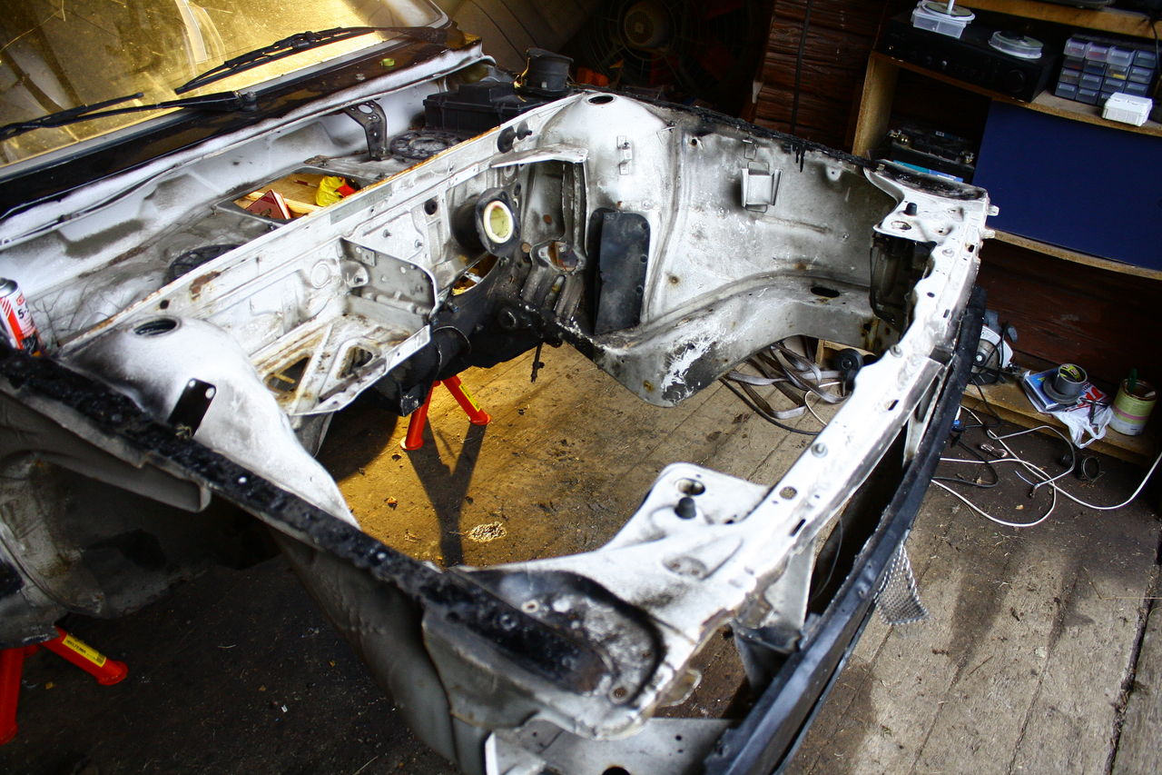

Rensat men inte tvättat, ska provmontera lite först
https://www1.garaget.org/gallery/archive/43611/large/626451_zkq40z.jpg
https://www1.garaget.org/gallery/archive/43611/large/626449_pvhhtk.jpg

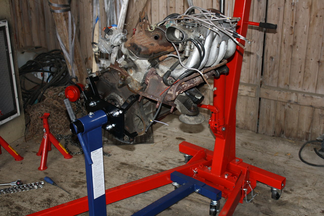

5:an ur
https://www1.garaget.org/gallery/archive/43611/large/608039_9qr0vr.jpg

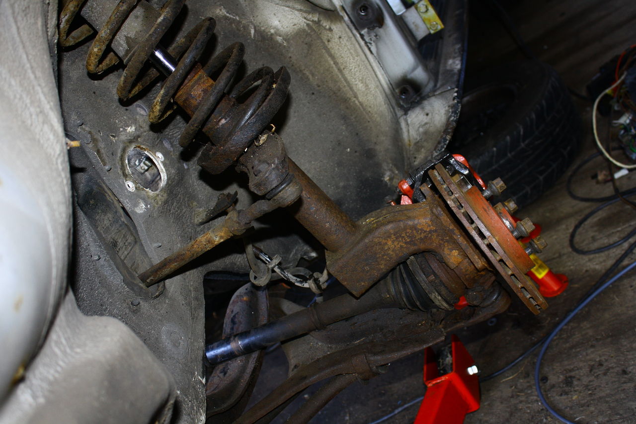

Här har ja provmonterat framvagnsbalken från gt:n, var inga problem alls cool
https://www1.garaget.org/gallery/archive/43611/large/621340_gk9chm.jpg
även fjäderbenen monterade..nästa iaf sitter inte ihop med bärarmen än

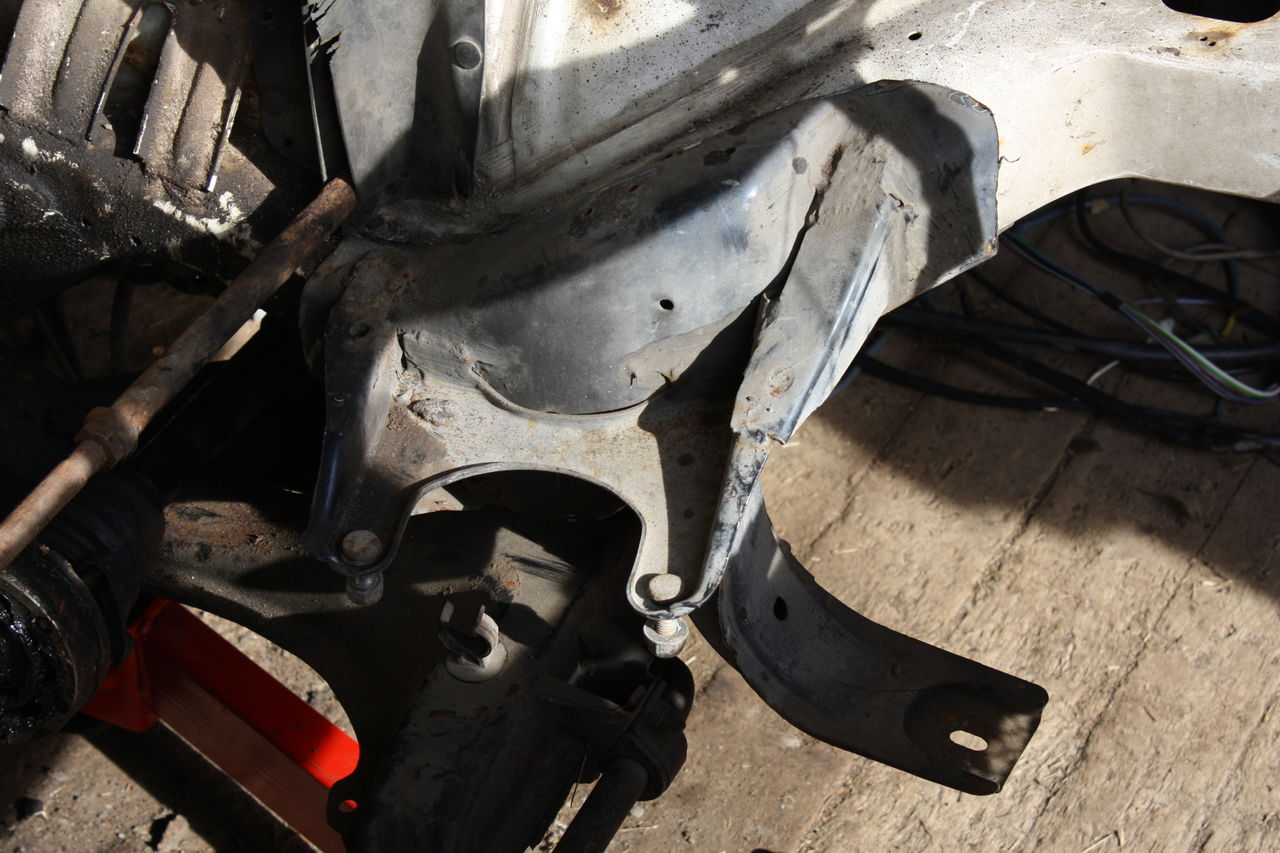

Och det här är motorfästet som jag har kapat ur från gt:n skall svetsas fast i 80´n så småningom
https://www1.garaget.org/gallery/archive/43611/large/621346_hu3bfc.jpg
Det här är bara provmontering dock!

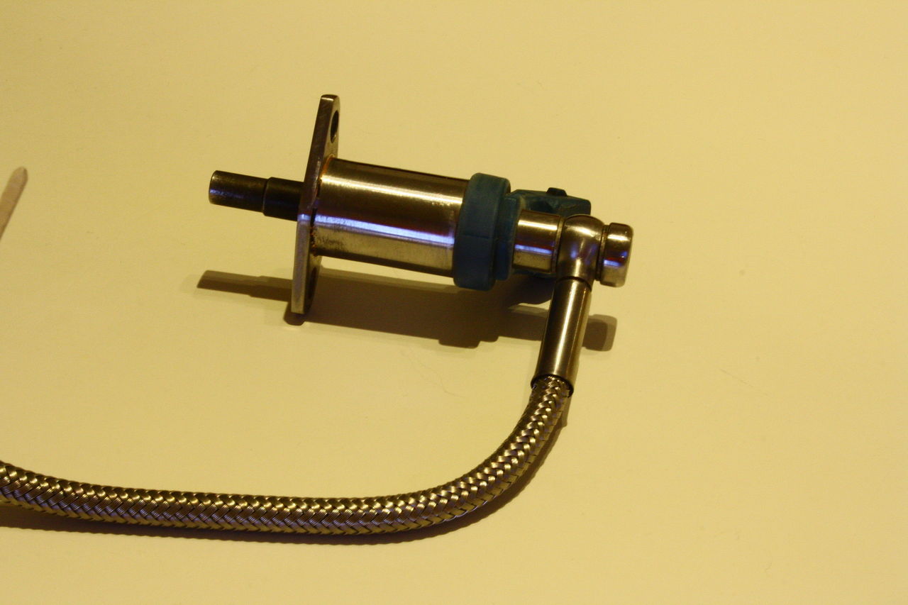

kallstartsventilen.
https://www1.garaget.org/gallery/archive/43611/large/626464_2ntojh.jpg
Detta är första gången ja polerar så de vart inte så bra, jag gick lite för fort ner i kornstorlek.

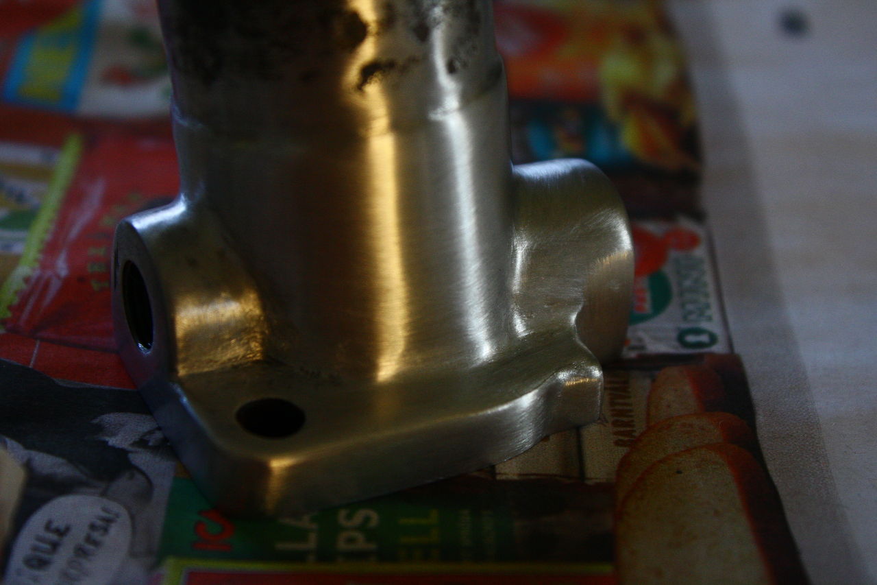

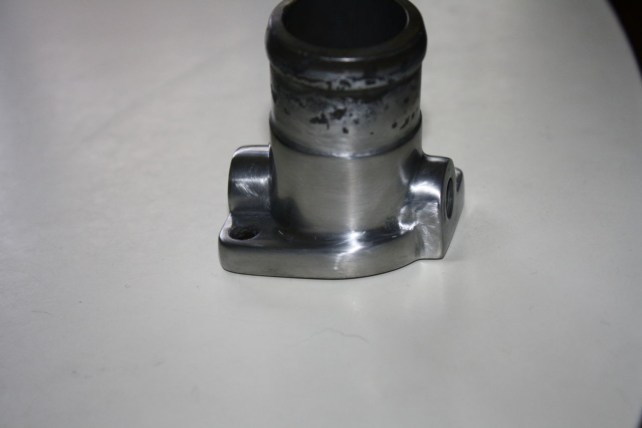

I väntan på helg har jag agerat lite putsbög under veckan:rolleyes:
Den övre delen ska jag nog inte putsa nå mer eftersom kylarslangen kommer täcka det.. möjligtvis grovslipa lite..
Det finns lite skavanker på den dock...
https://www1.garaget.org/gallery/archive/43611/large/634661_9frg8g.jpg
https://www1.garaget.org/gallery/archive/43611/large/634662_j92sgm.jpg
https://www1.garaget.org/gallery/archive/43611/large/634664_ltnr8d.jpg
har påbörjat putsning med 1000papper på bilderna

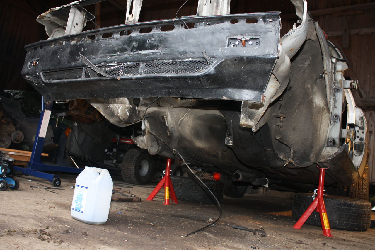

Börja me att slänga  in lite spånskivor provisoriskt under biln..
