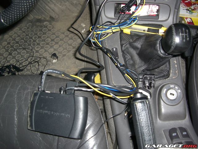

Sådär..
Handsfreedosan:
https://www1.garaget.org/gallery/archive/101188/633372_lrpq54.jpg
Igen:
https://www1.garaget.org/gallery/archive/101188/633378_1ityjl.jpg

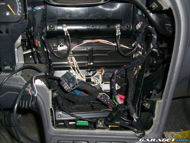

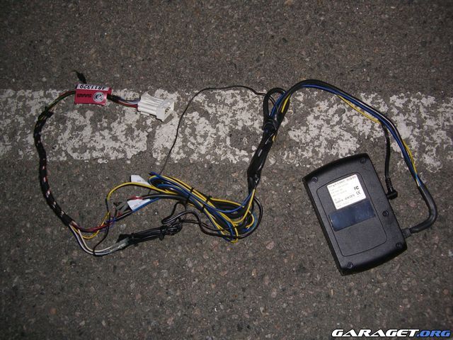

Kabeln den var skarvad på:
https://www1.garaget.org/gallery/archive/101188/633380_1b4kd4.jpg

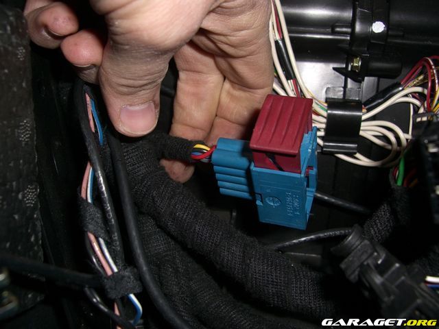

Kabeln/kontakten som den skarvade kabeln var inkopplad i:
https://www1.garaget.org/gallery/archive/101188/633383_k94vz8.jpg

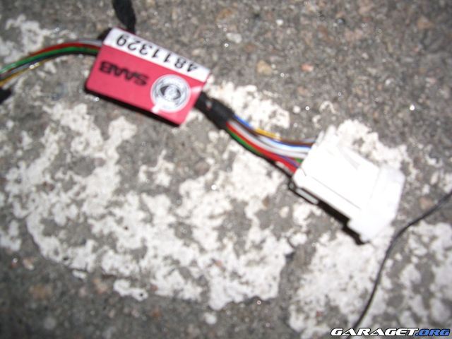

Och en bild rakt in i gapet:
https://www1.garaget.org/gallery/archive/101188/633385_p334hl.jpg
På den sista bilden kan man skymta kablen som skarvats på, man ser den röda lappen nere till höger.
