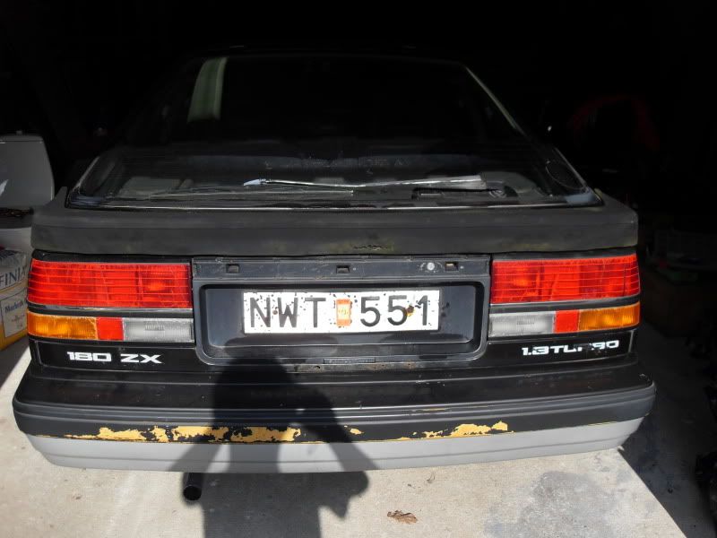

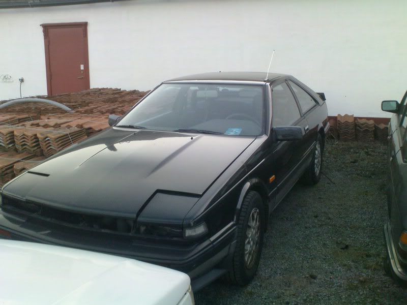

Skuggan framifrån smile
http://img.photobucket.com/albums/v649/Zeecor/DSC00037.jpg
Från sidan. Riktigt bra skick smile

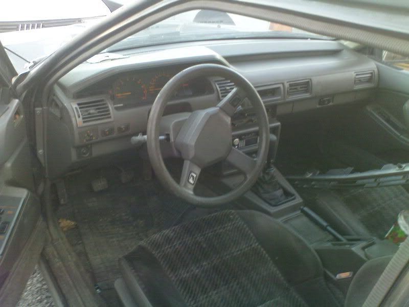

Inredningen. Inte så fin just nu. Funderar på en ratt från en 200SX

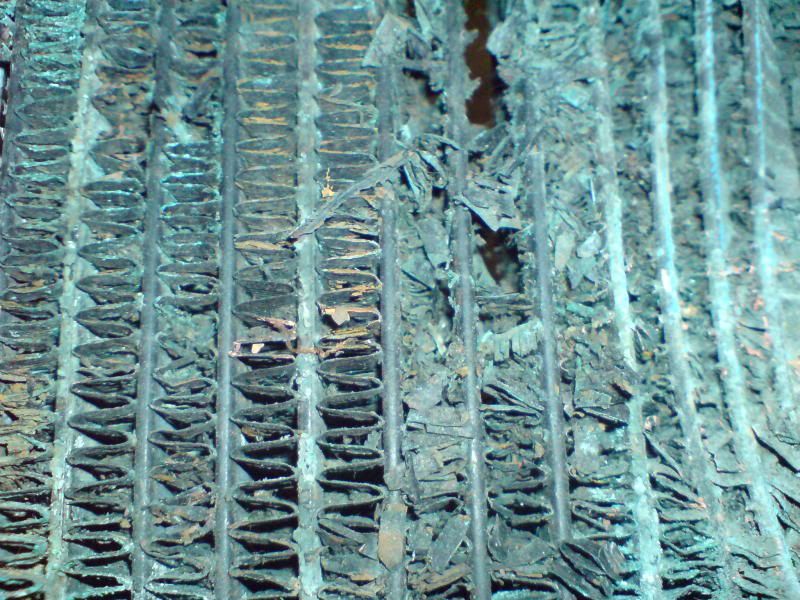

En liten update då.
Släpat in kylaren i garaget nu. Ska lämna in den för renovering imorn smile Den var ju inte så fräsh direkt big_smile

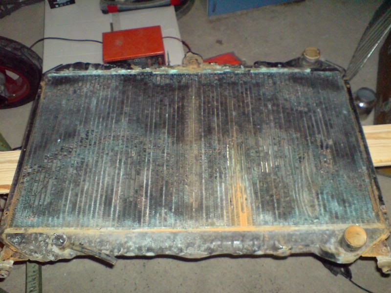

http://img.photobucket.com/albums/v649/Zeecor/DSC00011-1.jpg
En sidan. Inte så fin direkt.
http://img.photobucket.com/albums/v649/Zeecor/DSC00012-1.jpg
Riktigt ruttet. Tar man på den så smulas den sönder yikes

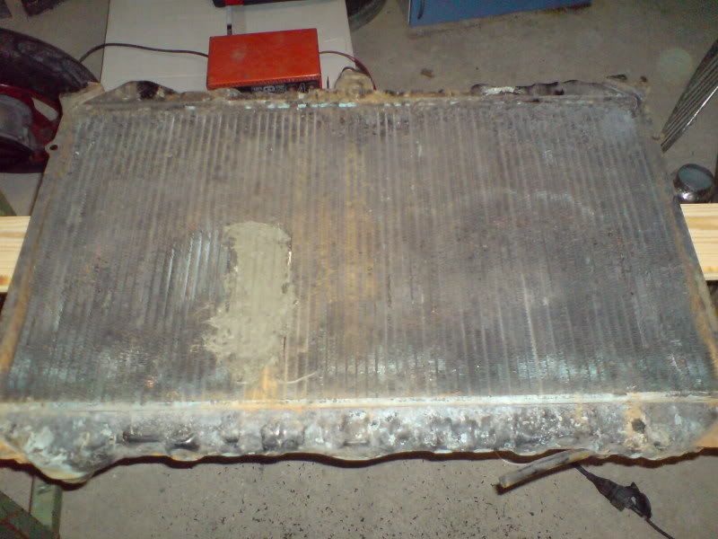

http://img.photobucket.com/albums/v649/Zeecor/DSC00013-1.jpg
Andra sidan. Nån gammal lagning som inte ser så bra ut hmm

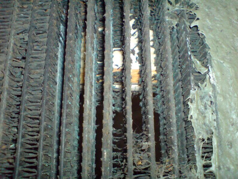

http://img.photobucket.com/albums/v649/Zeecor/DSC00014-1.jpg
Fina hål eller? big_smile
Kommer mer sen när det har blivit något gjort big_smile

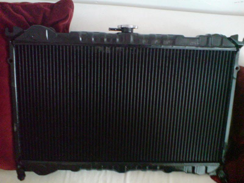

En liten update då ja big_smile
Var och hämtade kylaren idag och är mer än nöjd med resultatet. Den är som ny och för 1300:- var det ett grymt alternativ till att köpa en ny (5000:-). Lämnade in den för en vecka sen och de började i måndags. Och nu idag kunde jag hämta den. Stort tack till Kristianstads Kylarrenovering! Kommer helt klart vända mig dit nästa gång med smile
Slänger in en bild på skönheten med då:
http://img.photobucket.com/albums/v649/Zeecor/DSC00018.jpg
Som ny!

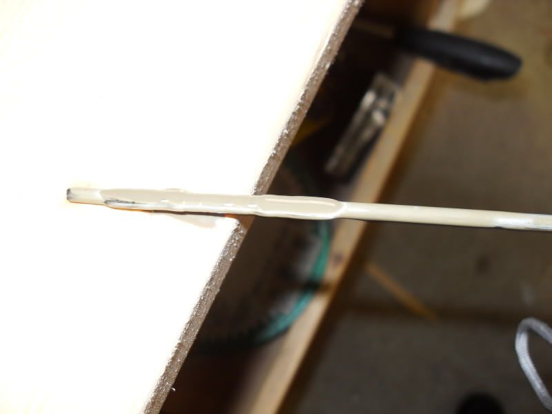

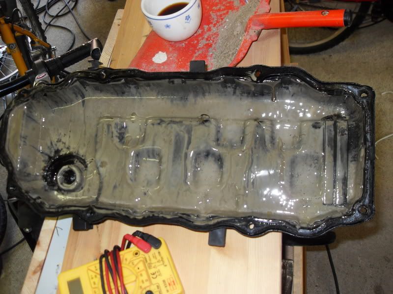

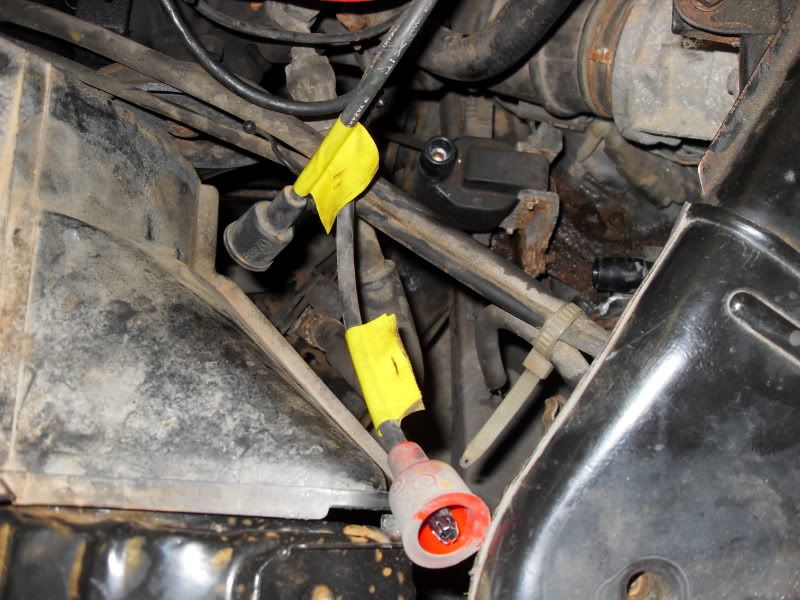

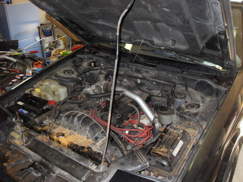

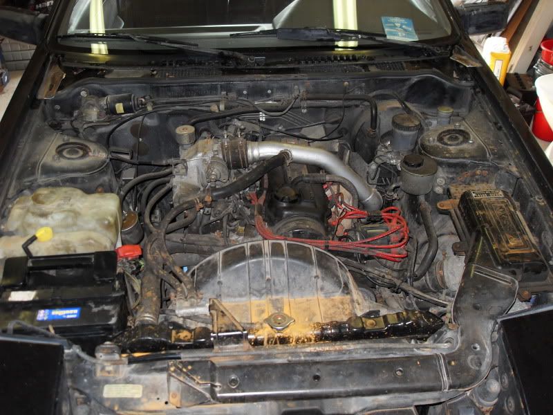

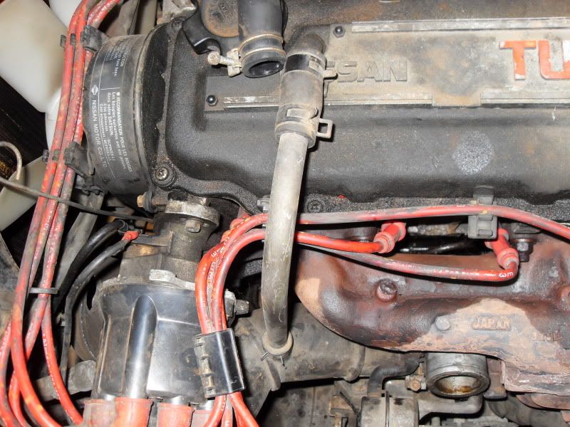

Toppen är påväg av iaf. Massa som måste bort så det tar ju sin lilla tid och första gången jag skruvar i en bilmotor med big_smile Lite bilder då:
http://img.photobucket.com/albums/v649/Zeecor/SDC10677.jpg
Nissan i garaget smile
http://img.photobucket.com/albums/v649/Zeecor/SDC10678.jpg
Innan jag började
http://img.photobucket.com/albums/v649/Zeecor/SDC10679.jpg
Huven av
http://img.photobucket.com/albums/v649/Zeecor/SDC10680.jpg

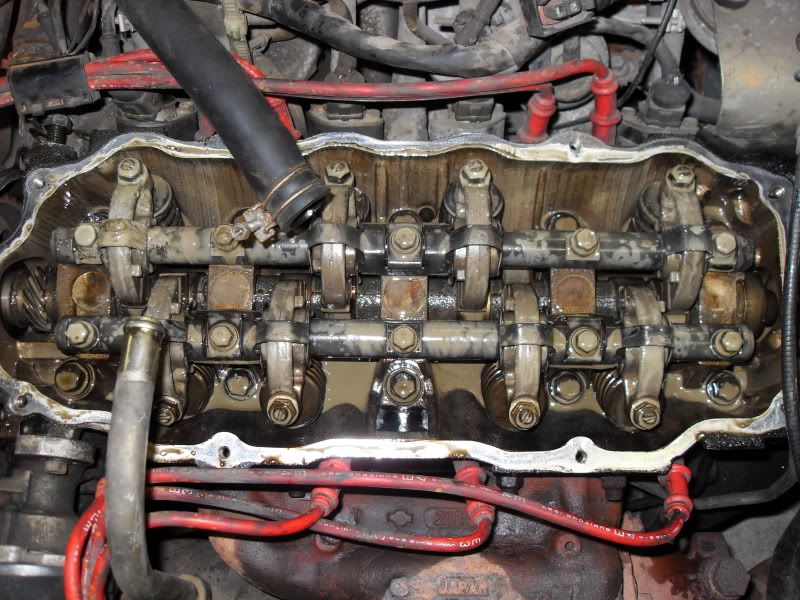

Dålig bild men oljan är gråbrun hmm
http://img.photobucket.com/albums/v649/Zeecor/SDC10681.jpg

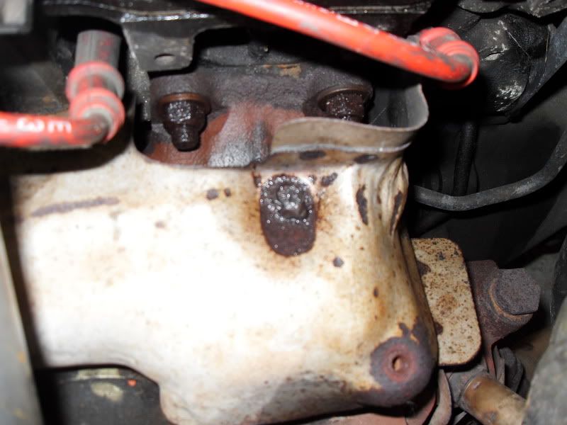

Värmeskölden för turbon fastsvetsad yikes Hurra för bilmekaniker!
http://img.photobucket.com/albums/v649/Zeecor/SDC10682.jpg
Tryckrör borta
http://img.photobucket.com/albums/v649/Zeecor/SDC10683.jpg

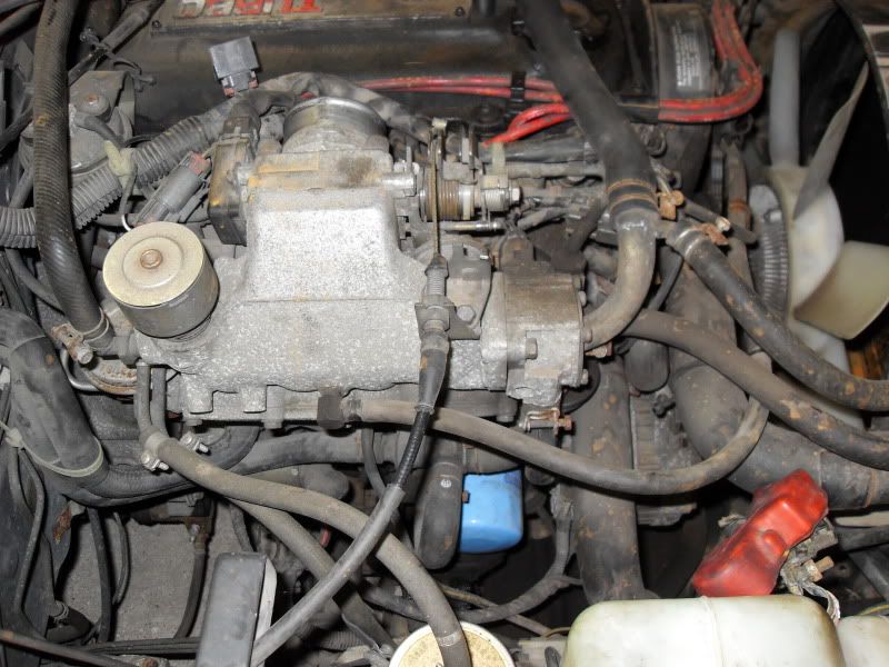

Insug
http://img.photobucket.com/albums/v649/Zeecor/SDC10684.jpg
Mmm fin olja big_smile
http://img.photobucket.com/albums/v649/Zeecor/SDC10685.jpg
Massa dålig olja här med
http://img.photobucket.com/albums/v649/Zeecor/SDC10686.jpg
Spolarna bortkopplade 8 tändstift det är grejer det big_smile
http://img.photobucket.com/albums/v649/Zeecor/SDC10687.jpg
Lite mer grejer borta

Oljan har nog sett sina bästa dar tror jag xD
Utbildad proffsamatör
786 Inlägg
10 augusti 2009
Jävlar... det var inte snyggt det där.
En gång till nu
760 Inlägg
10 augusti 2009
läcker topplockspackningen kanske, verkar ju va vatten i motorn iaf.
