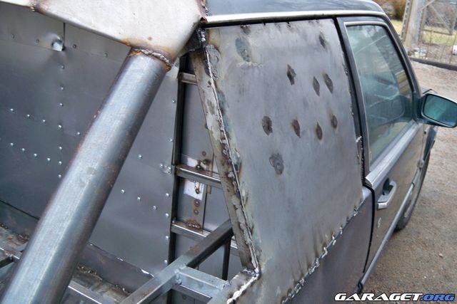

Detta har jag pysslat med idag, satte över en helt ny plåt så att jag ska slippa massa onödigt spackelarbete.
https://www1.garaget.org/gallery/archive/82155/895334_f23bsp.jpg

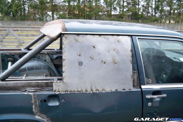

bakifrån
https://www1.garaget.org/gallery/archive/82155/895335_1qo04g.jpg

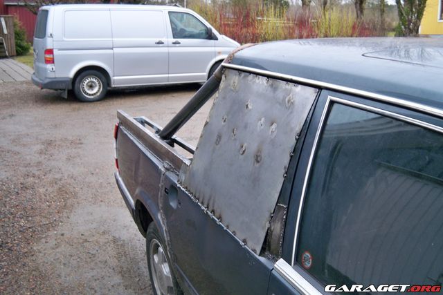

Framifrån
https://www1.garaget.org/gallery/archive/82155/895337_zj72bt.jpg

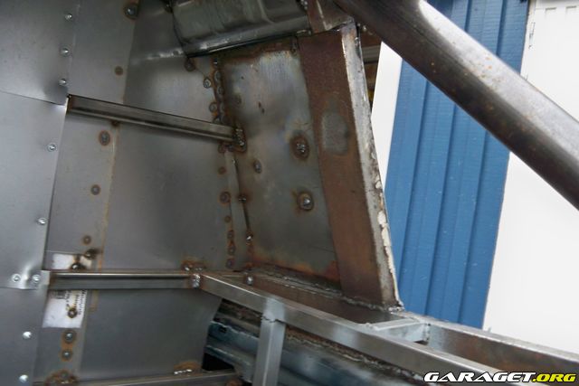

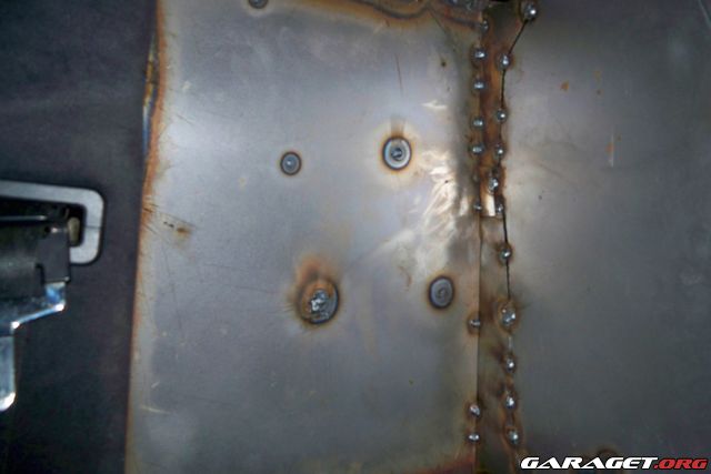

Inifrån, först skruvade jag fast plåten med några skruv, drog sedan utan dom en efter en och svetsade i, sen borrade jag lite hål här och var så plåten inte ska bli "studsig" eller vad man ska säga tongue

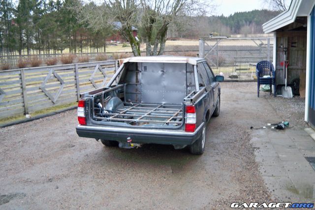

Överblick

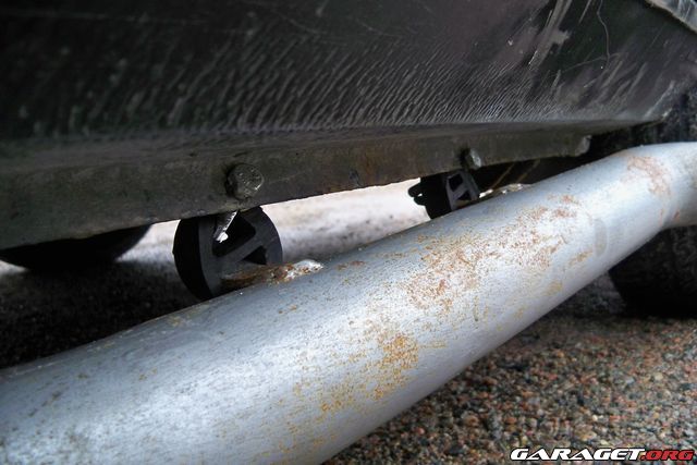

https://www1.garaget.org/gallery/archive/82155/895345_ajk95c.jpg
Någon efterfrågade en bild på hur sidepipen hängde, så ser det ut just nu, skall göras om litegrann längre fram.
