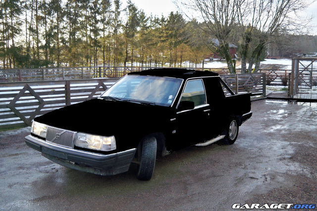

Här kommer en färgfundering.. jag är helt kass i PS jag vet tongue
https://www1.garaget.org/gallery/archive/82155/897382_z1k1f8.jpg
Gjorde en "snabblackning" i PS. Tror det kan bli riktigt grymt med total jävla kolsvart, passar bra med allt krom!
Edit; Funderar även på nån form av motiv på huven mer inriktning hårdrock, black eller deathmetal!
Mvh Joakim

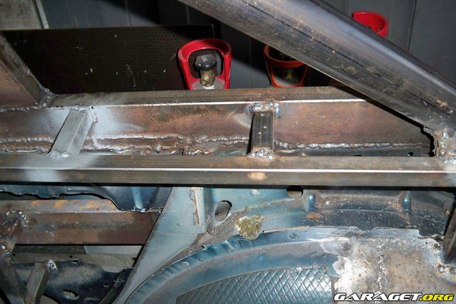

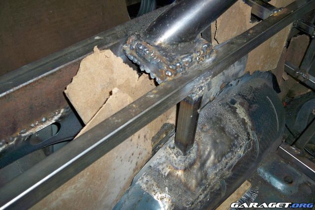

Här kommer en bildupdate av vad som hänt dom senaste dagarna..
https://www1.garaget.org/gallery/archive/82155/905128_yn813j.jpg
En rad nya "stag", en utav punkterna på byggbesiktningen. Vet att mina svetsar är tattiga, men dem ska ändå inte synas sen så kan likagärna göra dem rejält.

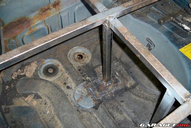

https://www1.garaget.org/gallery/archive/82155/905131_2viy5o.jpg
Ett utav dem nya stagen.

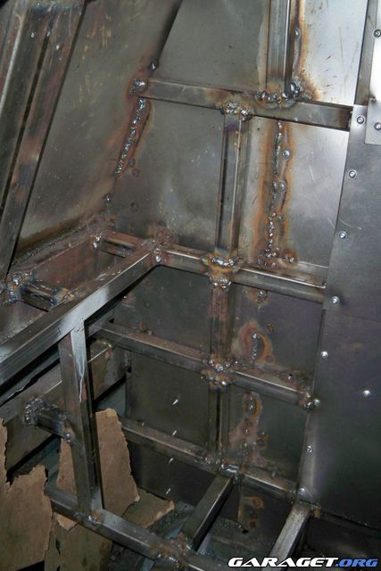

https://www1.garaget.org/gallery/archive/82155/905132_cw9rdp.jpg
Vänstersidan.

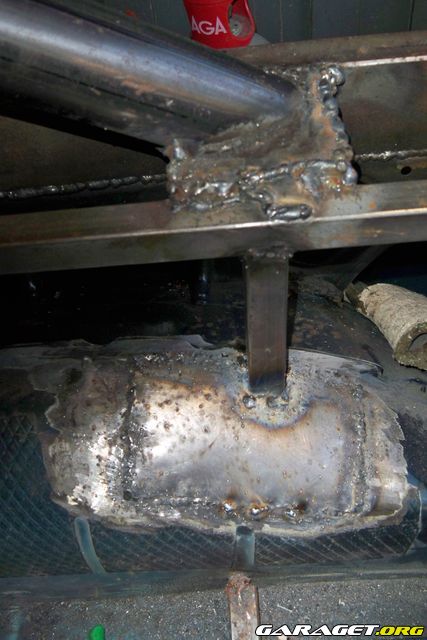

https://www1.garaget.org/gallery/archive/82155/905134_2cc6yf.jpg
Ännu ett stag, med "täckplåt" under, fick köra med flusstråd här då min vanliga tråd tog slut. Jävla skit, ser ännu mer förjävligt ut än vanligt. Även "boxat" in fästet till röret. Punkter från SFRO:s byggbesiktning.

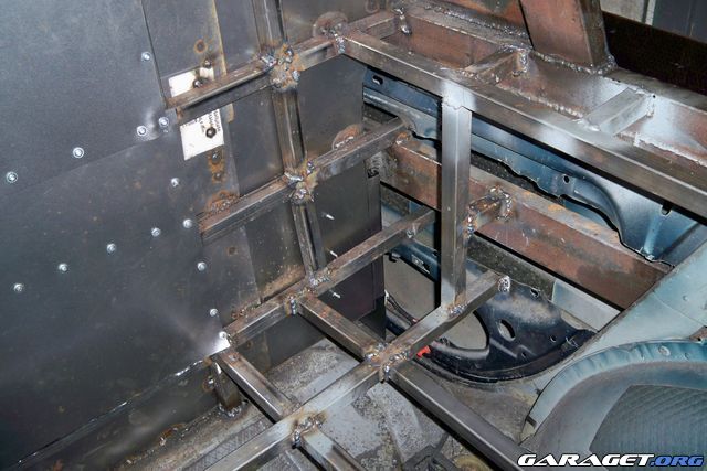

https://www1.garaget.org/gallery/archive/82155/905138_w3tgcr.jpg
Andra sidan.

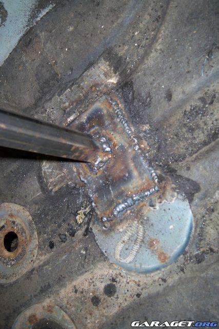

https://www1.garaget.org/gallery/archive/82155/905140_s7giek.jpg
Nytt stag i gamla reservhjulsbaljan.

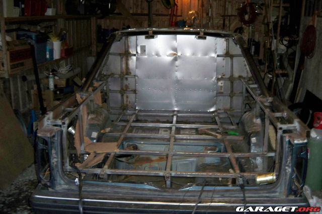

https://www1.garaget.org/gallery/archive/82155/905147_ummvjx.jpg
Överblick. Har kapat bort "vingen" då den såg fördjävlig ut, plåten hade slagit sig och tycker den ser råare ut nu, ska bara bli en vanlig plåt för. Gamla volvos skall vara kantiga.
Kommer uppdatera lite sporadiskt, är så förbannat trött varje kväll efter jag grejat men det går bra och det går framåt i ganska rask takt nu, har fått tillbaka suget ordentligt efter byggbesiktningen så nu blir att köra på tills jag är färdig för slutbesiktningen, kan inte säga att jag har nått mål när den ska vara färdig, men det hade varit kul att åka på Dingle-träffen med den.

Elda skrev:
Coolt! men satan sicka svetsar neutral mer ström! ser inte redigt ut som du bränner igenom bra wink tom jag e bättre big_smile kul att du kan glädja andra liksom wink
Jag vet, men det bränner, tro mig, bara att jag bränner alltid på med tråd ganska så mycket, min far som är ganska väl förfaren i svetsning har både sett och hört mig svetsa, han har sagt det ser bra ut med, jag litar på han. Detta är som sagt inte någon finsvetsning, kan göra bättre när det är på saker som skall vara synliga.
