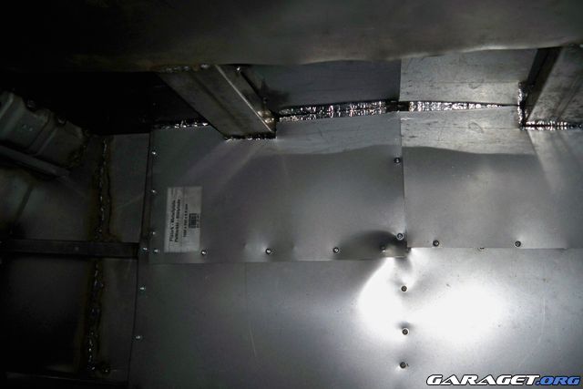

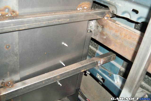

Här kommer en liten update!
https://www1.garaget.org/gallery/archive/82155/886954_600ofi.jpg
Satt dit sista plåtbiten på "mittendelen" av väggen, vet att det ser rötet ut som fan, men det kommer ändå inte synas sen, skall kläs in med trä.

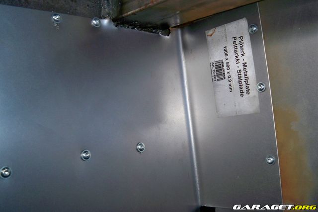

https://www1.garaget.org/gallery/archive/82155/886956_m281hw.jpg
Närbild

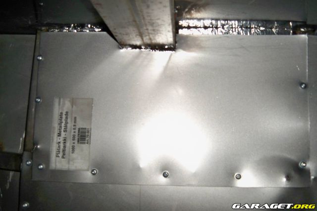

https://www1.garaget.org/gallery/archive/82155/886957_6oow1k.jpg
Satt en av dem första täckplåtarna för insidan av kupén, ser ytterst lite av den här

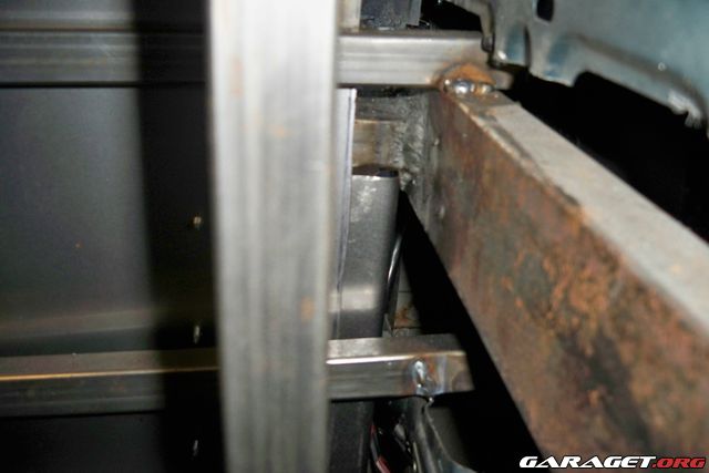

https://www1.garaget.org/gallery/archive/82155/886958_byfnvo.jpg
Man ser väldigt lite av den från flaksidan, men jädrar vilken skillnad det gjorde på insidan, ser mycket fräschare ut

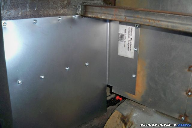

https://www1.garaget.org/gallery/archive/82155/886963_colmaf.jpg
Tycker det ser mycket fräschare ut med den där

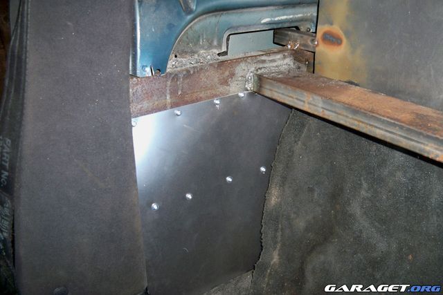

https://www1.garaget.org/gallery/archive/82155/886967_faimz6.jpg
Här ser man hela plåten, skönt att ha en liten hobbyplåtbock hemma, så att man får till vinklarna ordentligt och slipper hålla på med massa olika plåtbitar som ska passa ihop
https://www1.garaget.org/gallery/archive/82155/886972_ya4fzp.jpg
Närbild, fick köra lite med nibblern på plåten precis vid balken för att det skulle passa bättre
