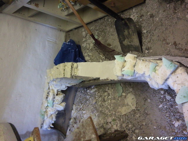

Update!
Har börjat fixa lite med en läpp på framstöten, och dessutom försökt att få jämnare kanter överallt!
Eftersom att det börjar bli en ganska hög räkning för fogskum så började jag återanvända det jag hade smile
Bilder kommer här som sig bör!
https://www1.garaget.org/gallery/archive/73489/655251_5usydo.jpg
Fronten med påbörjad läpp! Börjar bli bra tycker jag!

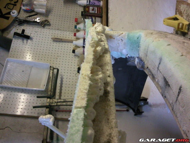

https://www1.garaget.org/gallery/archive/73489/655252_43b7i1.jpg
Kan väl bli ganska lagom stor såhär?

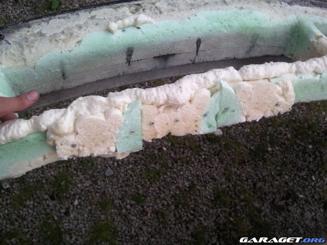

https://www1.garaget.org/gallery/archive/73489/655253_qrj9od.jpg
Här ser vi bara hur jag börjat jämna ut bakstöten!

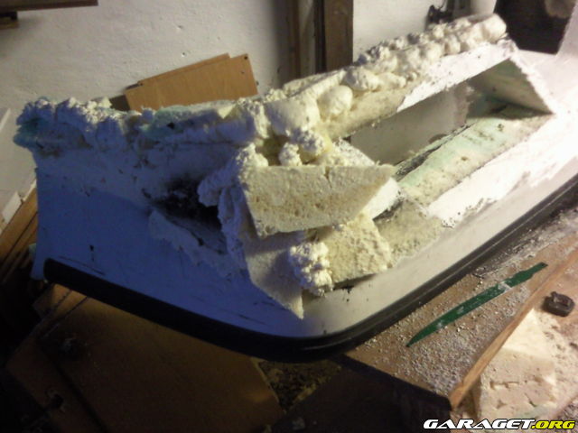

https://www1.garaget.org/gallery/archive/73489/655470_26sec1.jpg
Lite taskigt med skum nere vid läppen som byggs, så tog gammal fogskum, fuktade med ny bakom och skruvade dit!
https://www1.garaget.org/gallery/archive/73489/655471_o2zvd2.jpg
Likaså i mitten, där va det ganska så stor höjdskillnad eller vad man ska säga, jämfört med resten

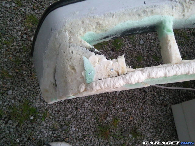

https://www1.garaget.org/gallery/archive/73489/655472_fffh50.jpg
Även där fick vi fästa lite mer material
https://www1.garaget.org/gallery/archive/73489/655476_o1gnvt.jpg

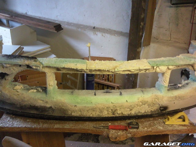

Översyn av fronten nu, även början på läppen.
https://www1.garaget.org/gallery/archive/73489/655478_yzsoap.jpg
Bakstöten, gör mig nästan gråtfärdig, ser förjävlig ut! Inte alls nöjd.. Kanske går att fila till formerna lite snyggt?

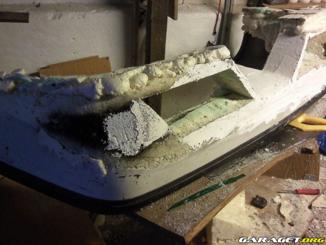

https://www1.garaget.org/gallery/archive/73489/655482_5linfd.jpg
Vad säger ni? Finns det hopp? Kom JÄTTE gärna med förslag på hur detta går att rädda utan att fylla igen med ny fogskum.

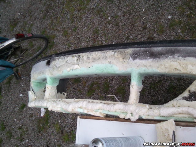

https://www1.garaget.org/gallery/archive/73489/655493_iun9ax.jpg
Likaså här!
https://www1.garaget.org/gallery/archive/73489/655500_gmt2ax.jpg
Lite väl sne vinkel fick jag där, så fick lägga dit lite mer material, men blir förhoppningsvis bra.
Det va allt för denna gången! Jag menar verkligen att ni får JÄTTE gärna komma med förslag på hur man enkelt kan rädda bakstöten, då jag känner att jag har inte direkt någon lust att fylla igen allt och börja om.

Kan nog bli bra, men kolla hur saabens linjer ser ut vid bakluckan och bakljusen och använd samma former för hålen i bakstöten så får du en bra samstämmighet och ett mindre "påklistrat" utseende!

Tråkigt att du inte är nöjd hmm Men titta på mitt paket din bakkjol ser nästan likadan ut som min så du kanske får insperation men titta på dom övriga formerna på bilen och försök följ dom smile Det blir bra det där smile

Ser bra ut, alltid roligt när det byggs egna kjolpaket mm. Vet inte om du tänkt på att du bör spackla upp fogskummet innan du plastar på den, för det finns en risk att den smälter av polyestern annars. för det vore ju syn om det blev förstört med tanke på allt arbete du lägger ner.
