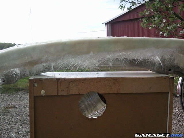

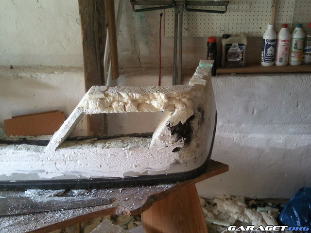

Nu kommer äntligen dagens update!! cool

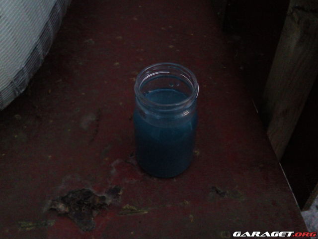

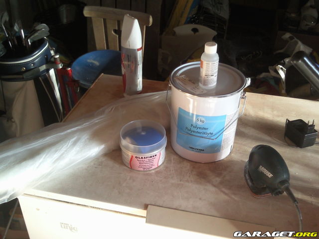

Börjar med bilden jag snackade om innan, med dagens inköp då ja!
https://www1.garaget.org/gallery/archive/73489/656321_ui9x96.jpg
Kom med mest bara för att jag inte ska ha råkat ladda upp den i onödan!

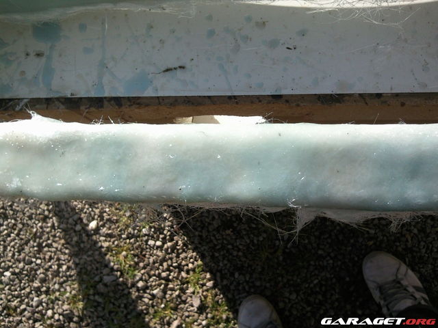

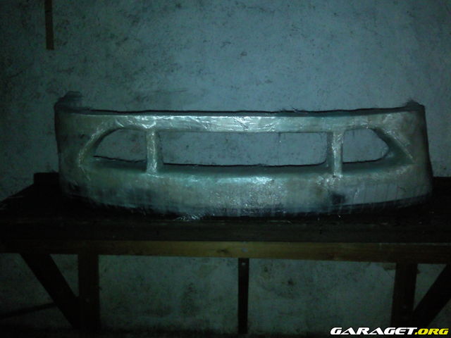

https://www1.garaget.org/gallery/archive/73489/656325_gljb4d.jpg

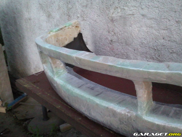

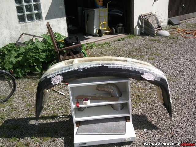

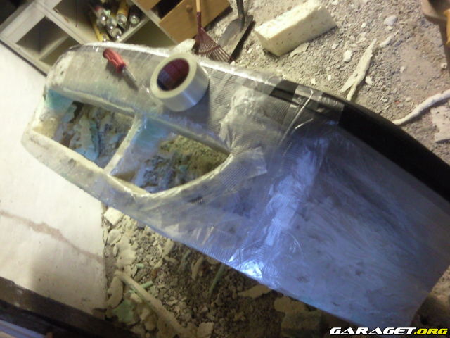

Börjat tejpa fronten smile Dålig på att fota vad som händer hela tiden, men som kanske syns så är den dåliga läppen borta igen!
https://www1.garaget.org/gallery/archive/73489/656327_ip6rs1.jpg
Det blå guldet!
https://www1.garaget.org/gallery/archive/73489/656328_qoslur.jpg

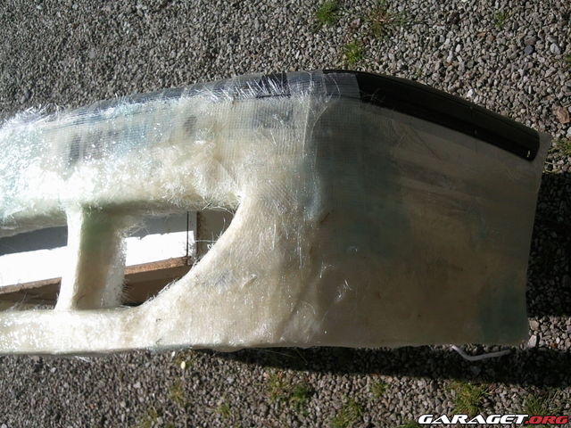

Sista bilden på fronten helt i tejp!
https://www1.garaget.org/gallery/archive/73489/656332_0ki81d.jpg

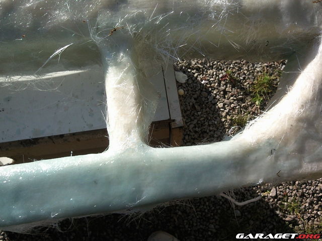

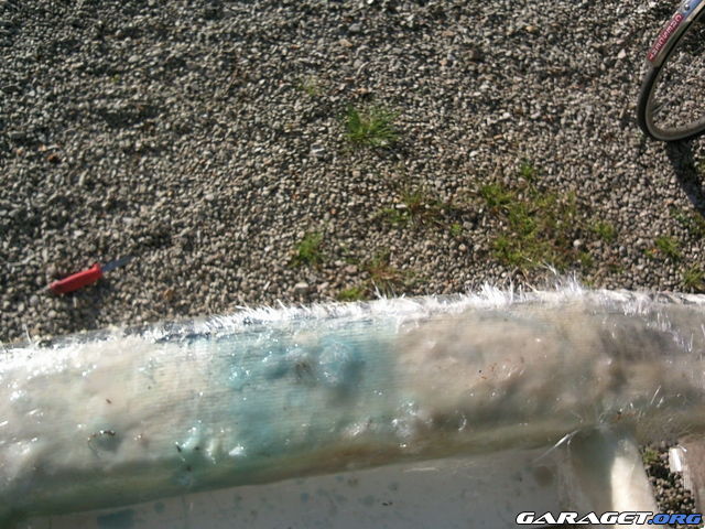

Lite plastat nu ja wink
https://www1.garaget.org/gallery/archive/73489/656336_nkq78h.jpg
Mer!
Han dock inte plasta allt idag, blev sjukt mörkt! Som ni kan se på bilderna, första bilden på fronten ute va när jag börja, efter halva fronten va det nästan kålsvart. Så ursäkta att dom blev lite mörka!
Nu får iaf detta härda, så går det kanske lite lättare att plasta sista sen smile Dock gjorde jag veckans misstag, inte leka med polyester utan handskar.. Helst med andningsmask på dessutom roll

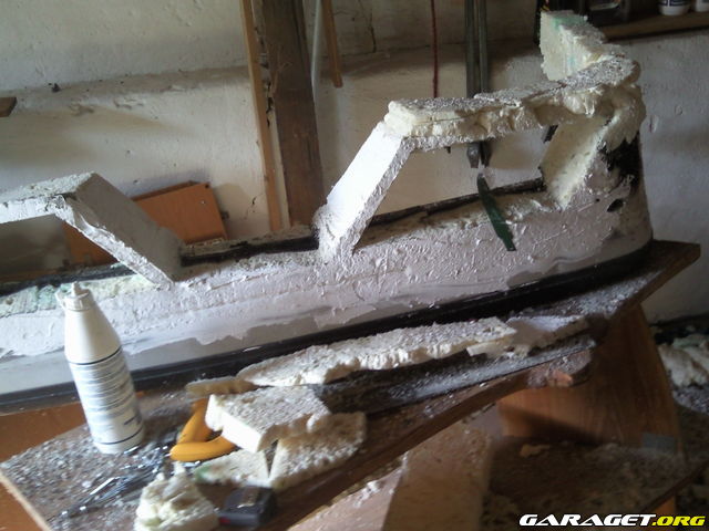

Stor update idag då! smile

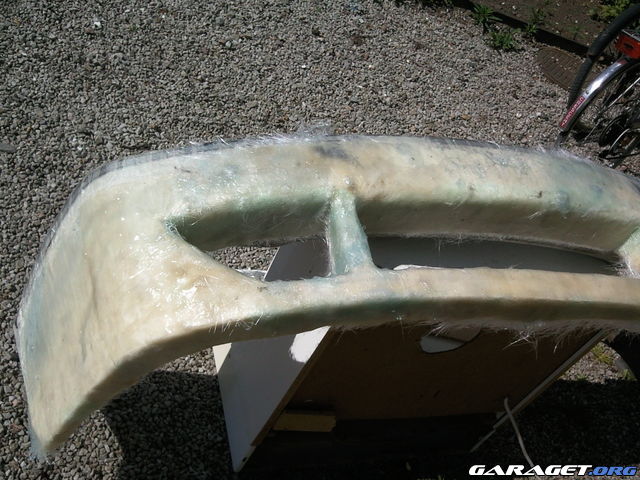

https://www1.garaget.org/gallery/archive/73489/656929_vnfkg2.jpg
Plastat en massa idag på frontstöten
https://www1.garaget.org/gallery/archive/73489/656931_0aaa0j.jpg
Plasta, gott med polyester! wink
https://www1.garaget.org/gallery/archive/73489/656934_07o89m.jpg

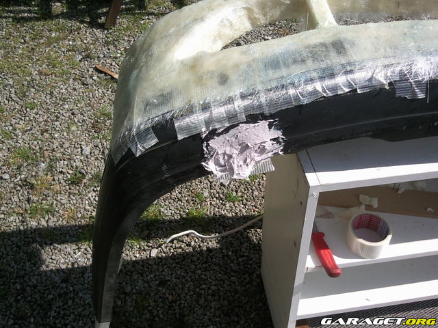

Spacklat igen hålen till lykttorkarna smile

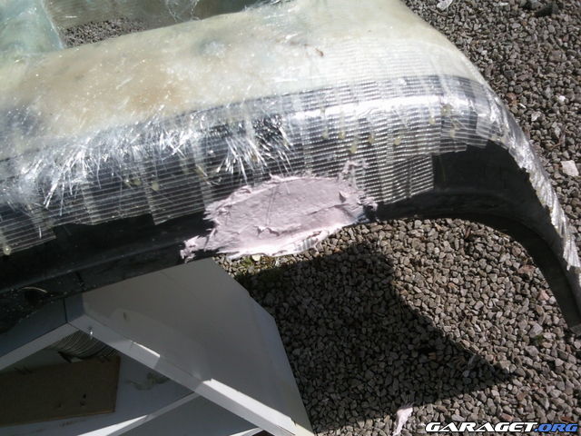

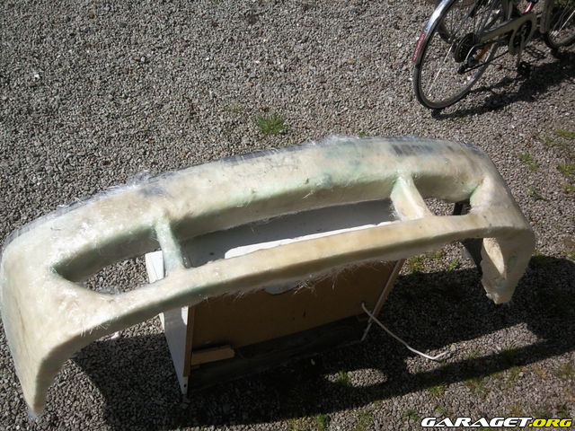

Hela, hoppsan tjo!
https://www1.garaget.org/gallery/archive/73489/656940_81d51m.jpg
Plastat fronten lite mer!

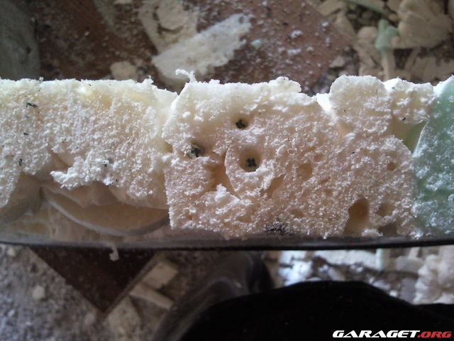

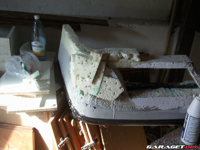

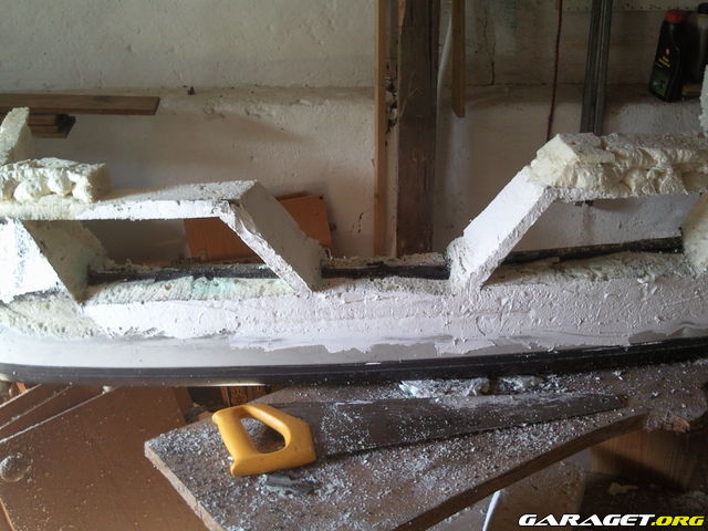

Behövde fylla i lite mer fogskum på bakstöten, och hade inte mer! Det löser man med gammalt fogskum, frosttåligt trälim och skuv smile
https://www1.garaget.org/gallery/archive/73489/656943_l8gq4l.jpg
Blev lite bättre när man fick lite rakare linker inuti hålen, va snett ja jävlar i det där!
https://www1.garaget.org/gallery/archive/73489/656955_lscf7p.jpg
Som sagt va, börjar bli lite bättre smile

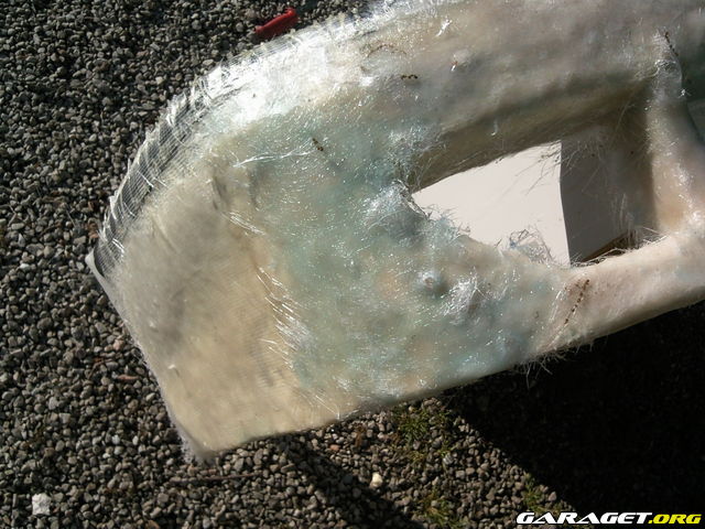

Hade skurit av lite för mycket av ena hörnan så den typ lutade inåt, FULT! Löste det med gammalt fogskum, lim och skruv igen smile
https://www1.garaget.org/gallery/archive/73489/656976_xkgozz.jpg

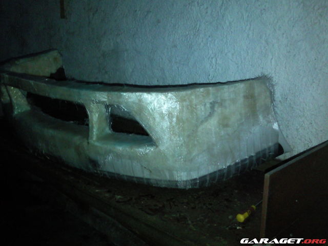

Fronten mer plastad!

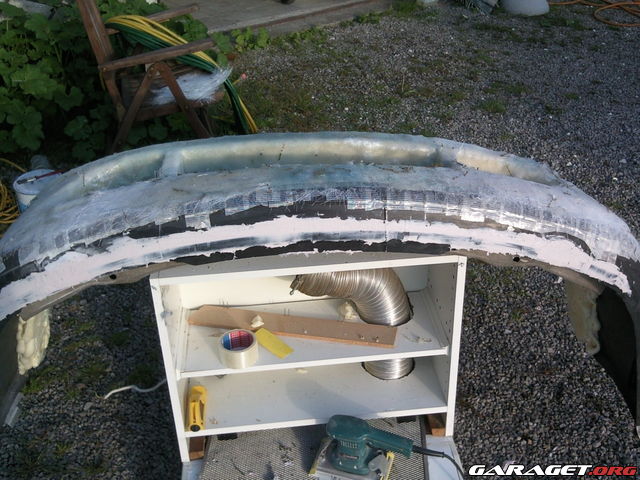

Började även ta bort den avfasningen på ovansidan av stöten, fick spacklat och slipat en massa. Men sen skulle jag fota, och då dog telefonen..
