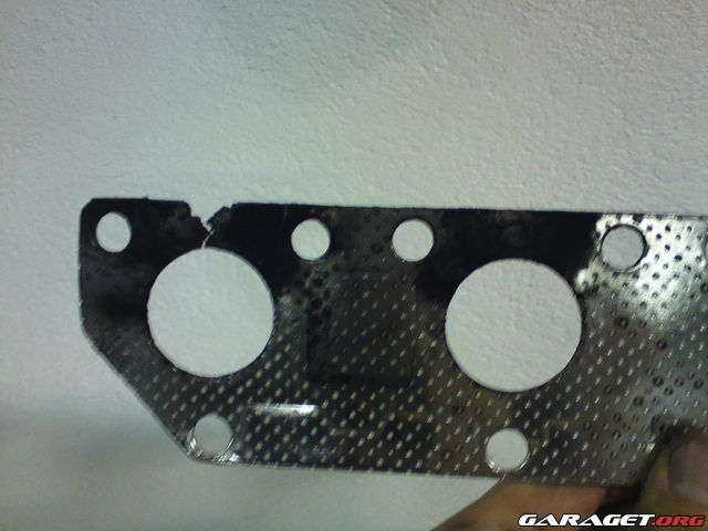

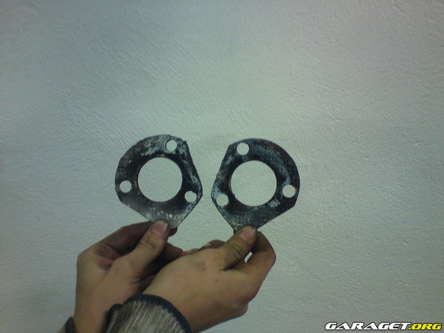

lite bilder på grenrören samt packningar;
https://www1.garaget.org/gallery/archive/73095/760421_575fg1.jpg
uppbrunnen packning
https://www1.garaget.org/gallery/archive/73095/760423_ybg36k.jpg
man ser "lite smått" vart det har läckt
https://www1.garaget.org/gallery/archive/73095/760424_f8gnsp.jpg
https://www1.garaget.org/gallery/archive/73095/760425_hmg000.jpg

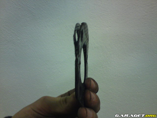

packningen delade sig direkt...
https://www1.garaget.org/gallery/archive/73095/760426_b6ol4c.jpg
https://www1.garaget.org/gallery/archive/73095/760428_vt49rh.jpg
andra grenrörspackingen Tack pia mästerfotograf smile
Ska jaga efter någon som ska planslipa grenrören nu...
Har fått nya drivaxeldamasker då jag tyckte att dem andra började se slitna ut, sen har jag beställt en ny vevaxellägesgivare då den gammla kabeln hade varit lite förnära grenröret...
http://www1.garaget.org/gallery/archive/73095/760421_575fg1.jpg
uppbrunnen packning
http://www1.garaget.org/gallery/archive/73095/760423_ybg36k.jpg
http://www1.garaget.org/gallery/archive/73095/760424_f8gnsp.jpg
http://www1.garaget.org/gallery/archive/73095/760425_hmg000.jpg
http://www1.garaget.org/gallery/archive/73095/760426_b6ol4c.jpg
http://www1.garaget.org/gallery/archive/73095/760428_vt49rh.jpg
verkar vara skitpackning ta org rs4 packning, den består en enkel plåt håller kanonbra.Ja är inte grenrören plana så plana dom.

har fixat orginalpackningar som där e plåt i... dem bör hålla bättre...

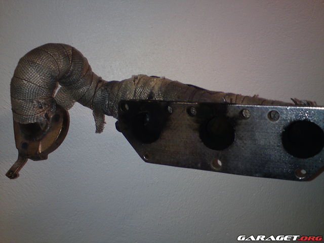

Har beställt nytt avgasbandage till grenrören då det gammla bara smulades i sönder, jag rekomenderar INTE realcars bandage.

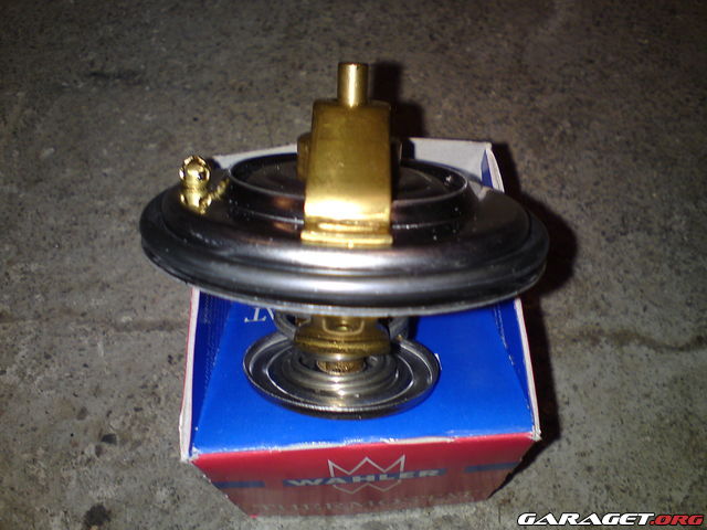

Har även beställt en 82graders termostat och avgasbandage som ska klara 1100C

Idag lindade jag båda grenrören med bandage, jag bytade även vevaxellägesgivaren. Imorgon blir det till och montera grenrören och insugsrören smile blir väl till och lägga upp lite bilder imorgon kanske..

hmm så bra höll dem gamla bandagen...

ny termostat 82C
