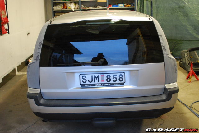

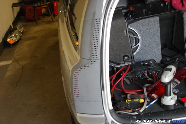

Efter några timmars jobb!!
https://www1.garaget.org/gallery/archive/3272/667504_2quxl0.jpg
https://www1.garaget.org/gallery/archive/3272/667507_s89mqn.jpg
https://www1.garaget.org/gallery/archive/3272/667511_w2sytd.jpg

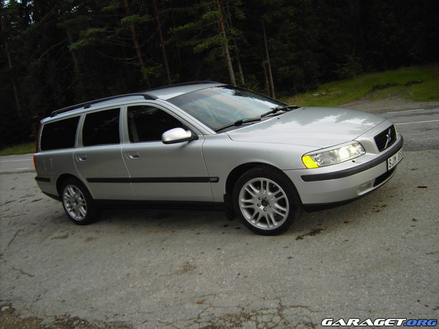

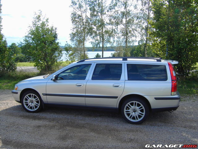

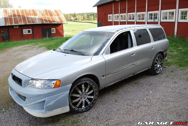

Precis din inköpet så ville jag bara göra den lite tuffare till våren kom då jag skulle total förändra den.
Så jag köpte mig 07:ans projektorstrålkastare och ögonlock till den. Tonade rutorna. Rensa den ifrån emblem..Det fick duga att åka med under hösten/vintern 2008
https://www1.garaget.org/gallery/archive/3272/667773_jmpz9s.jpg
https://www1.garaget.org/gallery/archive/3272/667774_oe148z.jpg

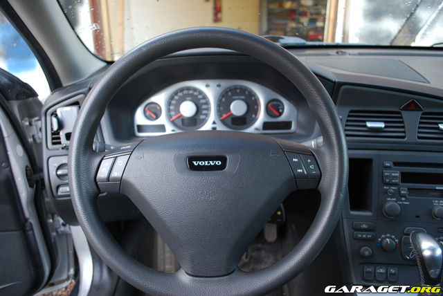

Allt började efter en lååååååång vinter med en redigt gubbstämplad bil.. smile Fick ideén om hur jag skulle "designa" bilen.. För att få bort gubbstuket lite.. Började skissa upp allt. I huvudet. Brukar aldrig skriva ner.. hehe

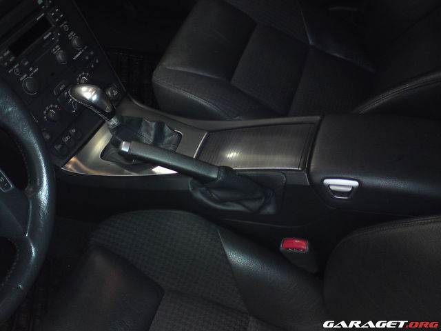

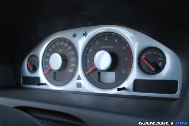

Allt började med att jag inhandlade 05:ans mittkonsoll och S60 ratt 3 ekrad och så ville jag få en liten egen stämpel på mätartavlorna.. Alla går ju och köper den nya med kromringar.. Ville inte ha som alla andra. Då får man bygga något själv.
Kommer lite bilder på det.
https://www1.garaget.org/gallery/archive/3272/667776_bpc2t9.jpg
För att fixa detta så fick jag ta hjälp av 2 st Festis lock!!! smile))
https://www1.garaget.org/gallery/archive/3272/667777_oudqaf.jpg
https://www1.garaget.org/gallery/archive/3272/667779_ef2tp1.jpg

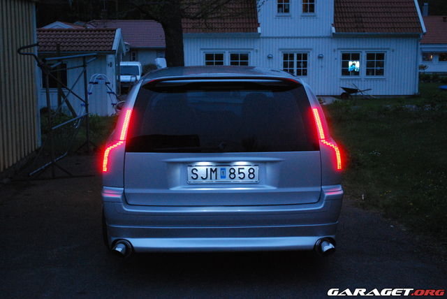

Japps.. Dom är helt handgjorda. Diod för diod är ihopkopplade med varsitt motstånd och spänningsregulator.
Bilder och info hur jag gjorde kommer senare i tråden!!!

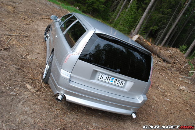

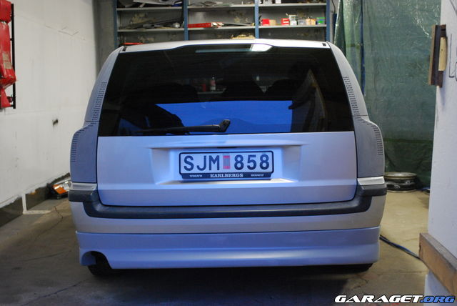

Våren kom rasandes  och det var plötsligt April och jag skulle blir färdig tills 16 maj då Emmaboda var.. Man började planera det stora bygget. Började med bakljusen för jag visste att det skulle ta lång tid..Jag skissade upp med konfetti pluttar för dom höll nästan samma mått (5mm) som diodrarna gjorde.. Började med att lägga några lager plastprimer sen slipgrund på det. Så man kunde börja måtta. Mätte och mätte och åter mätte för att få fram en bra form på allt!!
Här är 1 sida färdig måttad och borrad!!
https://www1.garaget.org/gallery/archive/3272/668108_z8zssb.jpg
Färdig borrat 2 sidor.. Detta tog ca 2 dagar att färdigställa...!
https://www1.garaget.org/gallery/archive/3272/668119_0efov1.jpg
Ett test med bakkjolen.. Innan den fick sig en modd med dubbla utblås.. Ville bara se hur det såg ut.. smile
https://www1.garaget.org/gallery/archive/3272/668128_9gzuok.jpg

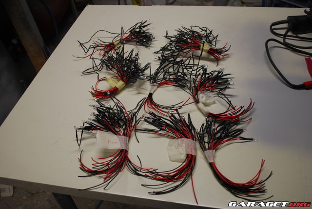

Ettpar dagar senare har man dessa klasar klara.. Tog sådan tid bara för man är nogrann.. En bit sladd med krympslang mellan varje diod för att dom skulle kunna bli flexibla vid montering. Man kan även löda dom fot i fot men då går dom lätt av...
https://www1.garaget.org/gallery/archive/3272/668138_aer3sf.jpg

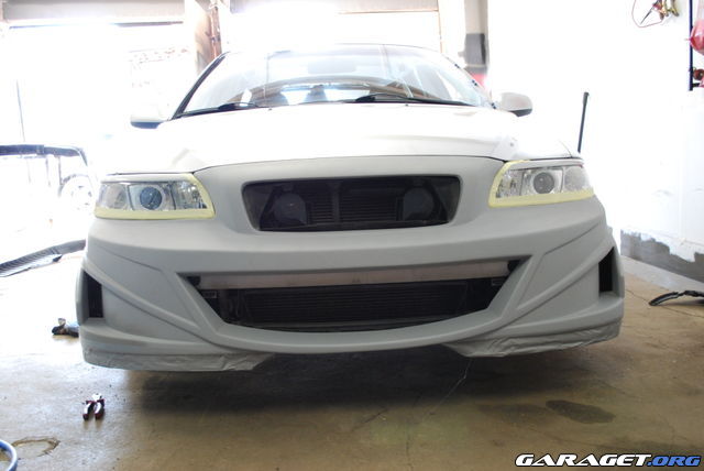

Började med att skissa på hur fronten skulle se ut och hur mycket jag skulle bygga ner..
Som ni kan se på bilden så är fronten väldigt mycket för hög emot kjolarna..
https://www1.garaget.org/gallery/archive/3272/668906_m1zyl4.jpg

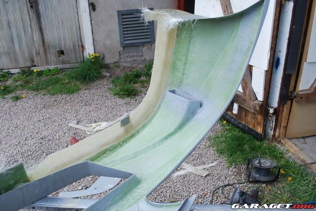

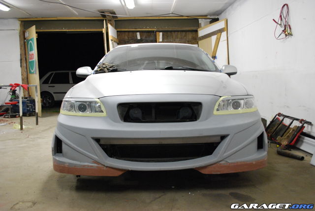

Så jag byggde upp grunden av frigolit och smältlim. Och spacklade upp allt med billig värdelöst glasfiberspackel så jag fick fram grunderna på formen som senare skulle gjutas av i glasfiber.
https://www1.garaget.org/gallery/archive/3272/668916_7n47wc.jpg
Senare efter det täckes det med en speciallera som man värmer upp i en ugn i 40-50 grader så man kan arbeta med det.. senare så stelnar det. Jag formade det med en osthyvel.. smile
https://www1.garaget.org/gallery/archive/3272/668917_35j9u4.jpg
Efter det när det stelnat så klädde jag det med silvertejp för att senare plasta en form av det hela.
Här plastas formerna dit på fronten.. Inget spackel och skit. Bara uppbyggt av glasfiber.. smile
https://www1.garaget.org/gallery/archive/3272/668918_yvvrl9.jpg
Slätspacklat och klart för grund. Det blir skillnad när man får sin egen grej på det hela. Inte bara att köpa och klämma dit.. smile
https://www1.garaget.org/gallery/archive/3272/668921_8i3dwj.jpg
