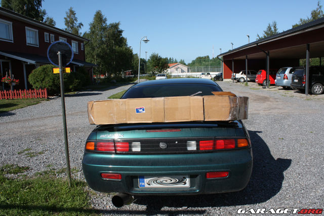

Hämtade idag ut ett paket, nämligen JDM Kouki spoilern. Den var väldigt bra i skick (den är begagnad) några små skråmor men den skall ändå lackas om så det gör ingenting. Svetsning av bakluckan och målning av den och spoilern kommer att ske nästa helg, inte den som börjar imorgon utan nästa, väntar med spänning.

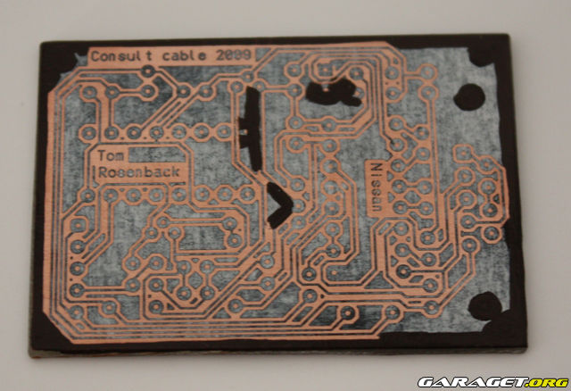

Har även fixat lite på kretskortet till Consult kabeln, det som kvarstår är borrning av hålena och lödning. Hoppas den fungerar.
Metoden jag använder för att göra krestkort är ganska enkel, här kommer den step-by-step för den som är intresserad:
1. Printa kretskortet på ett fotopapper med laserskrivare.
2. Stryk fast pappret med ett strykjärn på kortet
3. Sätt kortet med papper i blöt
4. Ta bort allt papper från kortet och svärtan från lasern lämnar kvar, blöt mera vid behov.
5. Sätt kortet i framkallningsvätska, i mitt fall natriumpersulfat.
6. Borra hålena.
7. Löd.

Consult kabelns kretskort klart för framkallning. Fyllt på lite med sprittusch där var svärtan från lasern inte tog fast riktigt.
https://www1.garaget.org/gallery/archive/115588/723234_qpoi9n.jpg
Consult kabelns kretskort klart för borrning och lödning.

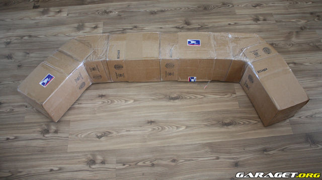

Vad kan det månne hittas i detta paket? tongue
https://www1.garaget.org/gallery/archive/115588/723237_xmp175.jpg
Spoiler ser ut att passa, elr? big_smile
https://www1.garaget.org/gallery/archive/115588/723240_w7v6hn.jpg
JDM Kouki spoilern passar nog. Dock lite långt bak och högt upp pga original spoilern under...

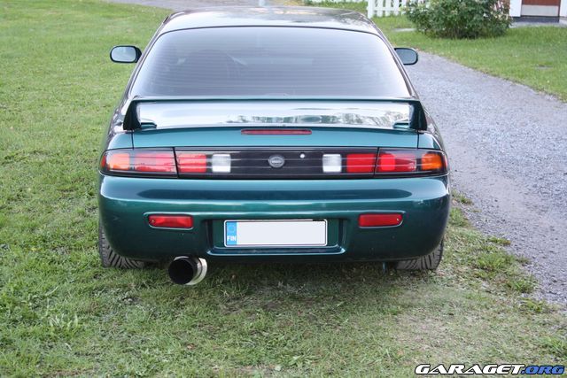

Har nu fått bakluckan och JDM Kouki spoilern lackad och monterad, är skit nöjd med resultatet. Tyvärr har jag bara några mobilbilder från själva arbetet som är taget av min lackerare.
https://www1.garaget.org/gallery/archive/115588/749679_mwcb5y.jpg
Original spoiler borta bara hålena kvar.
https://www1.garaget.org/gallery/archive/115588/749682_3nv2n3.jpg
Bakluckan tas bort för svetsning, spackel och lack.
https://www1.garaget.org/gallery/archive/115588/749688_d1ucr2.jpg
Arbetet har börjat.
https://www1.garaget.org/gallery/archive/115588/749689_cyzvp2.jpg
Bakluckan svetsad och spacklad (mobilbild).
https://www1.garaget.org/gallery/archive/115588/749690_qtxbfs.jpg
Bakluckan grundad (mobilbild).
https://www1.garaget.org/gallery/archive/115588/749692_vr5011.jpg
Bakluckan lackad. Ser fint ut!
https://www1.garaget.org/gallery/archive/115588/749693_ooh4y0.jpg

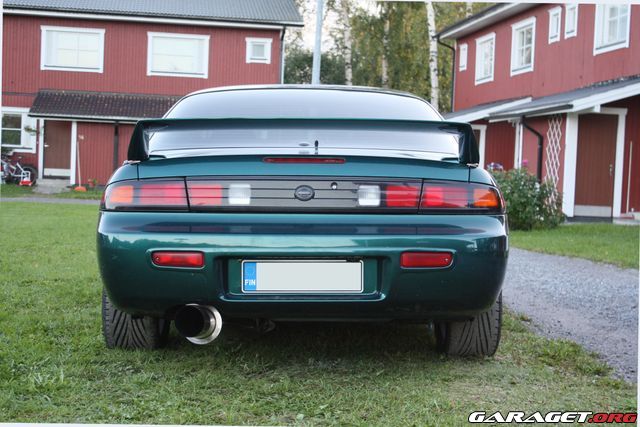

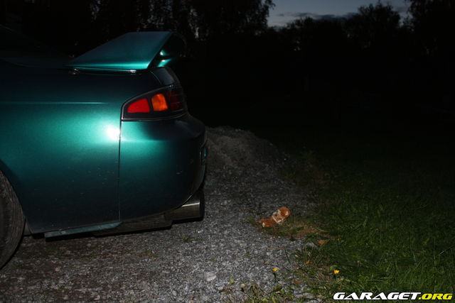

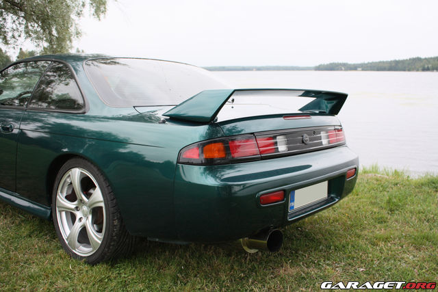

Och så här blev det. Skit snyggt enligt min mening! Förstår inte varför denna spoiler inte kom original till europa också...
https://www1.garaget.org/gallery/archive/115588/749703_jqzfah.jpg
En annan vinkel av JDM Kouki spoilern. Så snyggt!
https://www1.garaget.org/gallery/archive/115588/749713_iimfdx.jpg
Ännu en vinkel till...

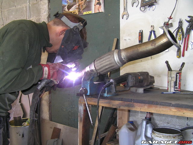

Har även fixat om avgassystemet för att få lite bättre markfrigång. Tidigare var lägsta punkt cirka 4cm från marken (flex-röret fram och resonatorn bak) när jag nu har cirka 7,5cm på lägsta punkt. Mycket bättre, tack till min systers man för hjälpen med TIG-svetsningen.
https://www1.garaget.org/gallery/archive/115588/749728_qx21tm.jpg
Här svetsar min systers man om downpipe röret. Tack för hjälpen!
https://www1.garaget.org/gallery/archive/115588/749729_xkbqb4.jpg
En av de många fogarna. Den högra är ny.

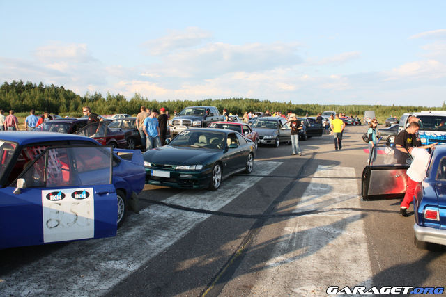

Var och körde på strippen (402m) när dom hade en testdag i Kauhajoki och den bästa tiden blev 14,5098s @ 166,5322km/h. Kan nämnas att detta var mitt livs första 402m körningar, har bara kört 2st 201m race med med min Corolla i tiderna. Rätt nöjd med detta resultat men ändå inte. Kändes som om starten inte lyckades och det kan också ses på 60ft tiden vilket var ungefär 2,8s på båda, greppet var dåligt pga vanliga gatudäck på klistrat startfält. Blir att pröva igen och hoppas på bättre resultat. big_smile
https://www1.garaget.org/gallery/archive/115588/749736_dsl05w.jpg
Line-up, det var ungefär 90 bilar / motorcyklar som deltog.

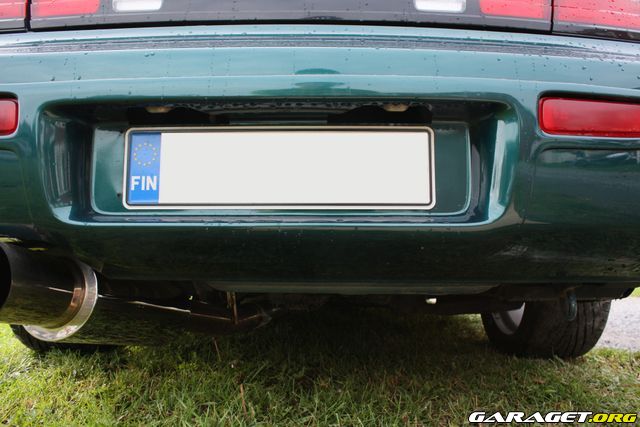

Högra registerskyltsbelysningen fick ge rum och flytta på sig så att kameran skulle rymmas bredvid. Kameran har 6 IR-dioder för att kunna se i mörker. Ett föremål (typ en telefon) som ligger på marken kan man se ända tills man är cirka 30cm ifrån.
https://www1.garaget.org/gallery/archive/115588/768410_pn0ilr.jpg

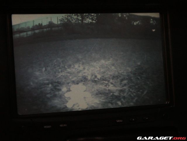

Svårt att få på bild vad man ser med ögat men här är en bild som är rätt nära verkligheten. Bakom bilen ligger en av hundarnas leksaker, en björn.
https://www1.garaget.org/gallery/archive/115588/768414_rohtk6.jpg
Här kan ni se var björnen satt som man kunde se i skärmen via backningskameran.

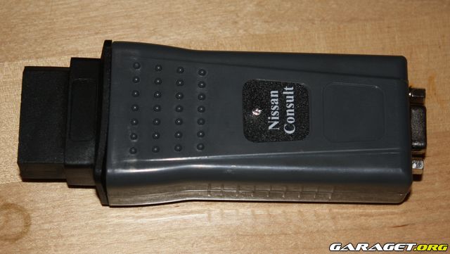

Consult kabeln, någon som har några erfarenheter om dessa?
