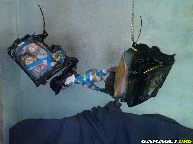

lackat mina popuplampor här grundade.
https://www1.garaget.org/gallery/archive/26170/991294_azap4d.jpg
Nu är dom blanksvarta typ.

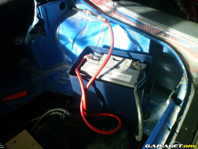

Batteriflytten snart klar el är dragen ska bara fixa lite med golvet.

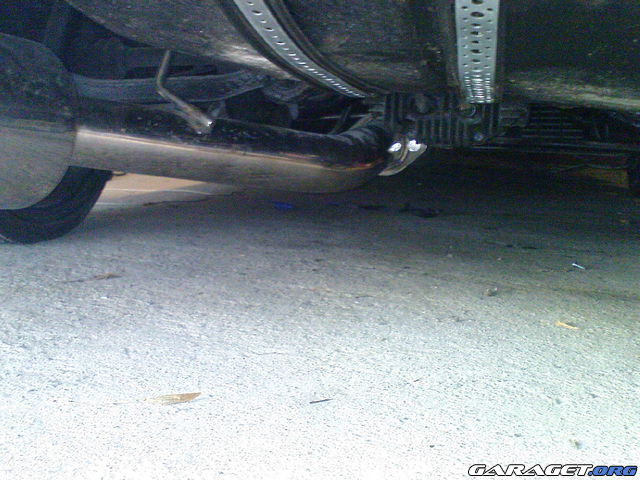

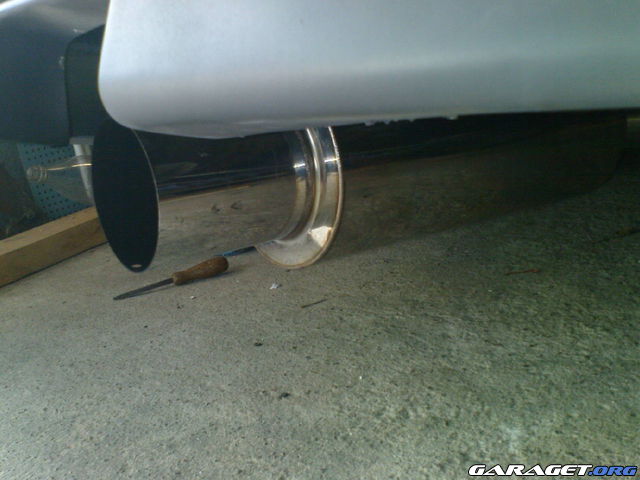

avgas bygget fortskrider.
https://www1.garaget.org/gallery/archive/26170/991298_w98jcy.jpg
Blev inte perfekt det tar i golvet men det går la o bonka lite....smile
https://www1.garaget.org/gallery/archive/26170/991299_kduu7o.jpg
en decimeter till bakåt så är jag nöjd

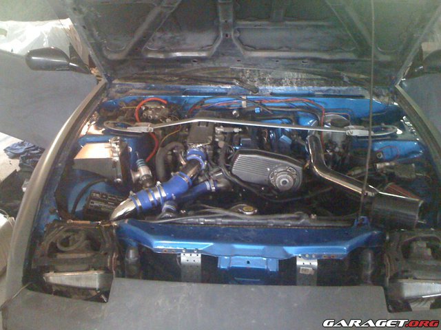

Sen till det roliga provåkningen efter lugn körning så testa ja ladda lite poff så rök ett ic rör eller ja slangen till det för...... puckot till ägare glömde en klämma i all hast han får skylla sig själv o det gör jag oxå...
https://www1.garaget.org/gallery/archive/26170/991303_8qcger.jpg
Det var allt för nu men mer påväg när jag senare fått ställt tändningen ordentligt och fått på en ny silikonböj och en bra klämma till den så ska vi nog kunna få till en tredje gången gillt provåkning.

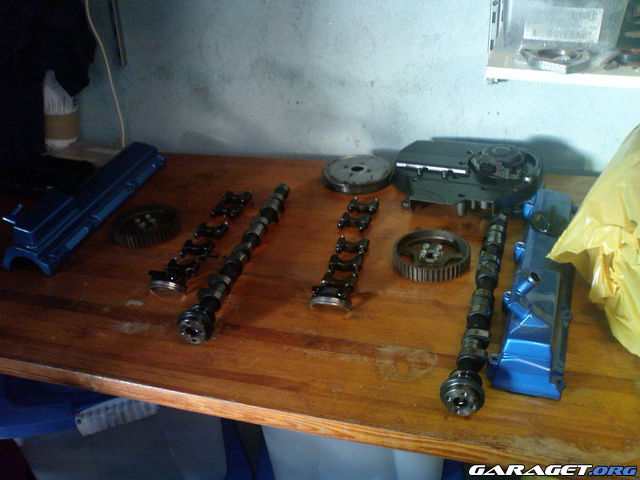

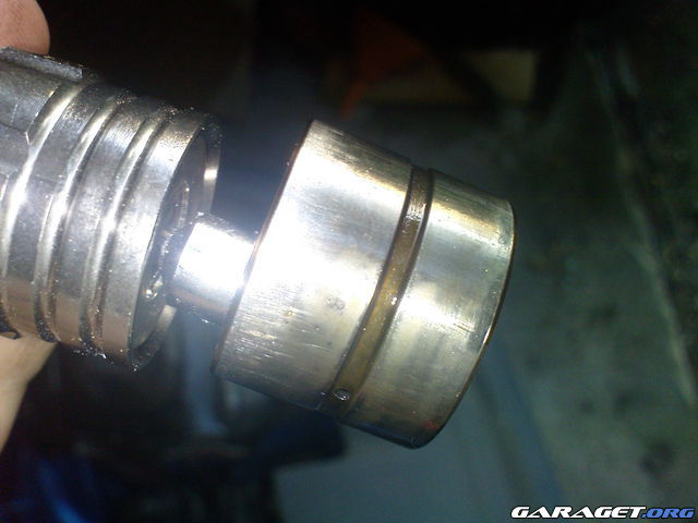

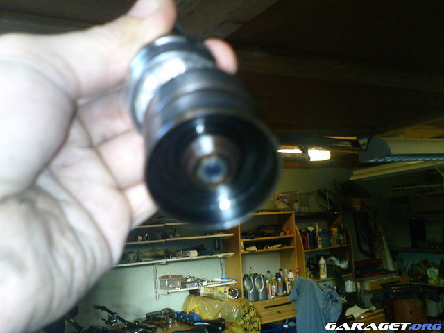

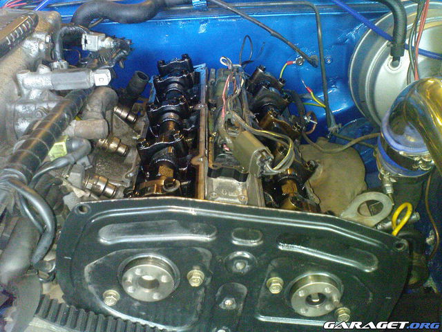

Jaha ett par steg tillbaka igen då men man lär sig nåt nytt varje gång.
Slammrade utav satan under ventilkåporna så jag tänkte då på lyftarna direkt och har rivit ner allt.
Men jag har noll kunskap av hur man motionerar lyftarna och om det finns olika typer av lyftare ??
Det följer här bilder och jag är väldigt tacksam om nån van motorbyggare kan hjälpa till med detta.
https://www1.garaget.org/gallery/archive/26170/994355_n6pzeq.jpg
Här ligger allt på operationsbordet
https://www1.garaget.org/gallery/archive/26170/994356_vvdj1g.jpg
Såhär ser mina lyftare ut
https://www1.garaget.org/gallery/archive/26170/994360_o1wfk6.jpg
Jag håller fast lyftaren på en magnetpinne om det ser konstigt ut.
https://www1.garaget.org/gallery/archive/26170/994361_dxyoxj.jpg
Hoppas på bra svar nu så ska det snart vara ihop igen.
Jag har försökt att pressa ihop den delen i mitten på undersidan men vågade inte ta i så mycket innan jag vet hur man ska göra.

#186

var dina lyftare tröga i början eller kunde du börja trycka ihop dom med fingrarna min jag testat på e fast.
Tommy Out.
Asgammal medlem.
2 246 Inlägg
14 september 2010
#188
Stenhårda.
Sätt dom i ett skruvstäd och pumpa fram och tillbaka.
Sen kan du pumpa med fingrarna.
Ta en liten hylsa mellan skruvstädet och "axeln" på lyftaren.

tack då var det inte bara mina då som var stenhårda.

skall dem inte vara ganska hårda ????? , vet inte själv hur dem skall va , de skall väl inte kännas svampiga ????

#191
Dom ska gå att röra lätt.
Det är när dom är hårda som det börjar knacka.

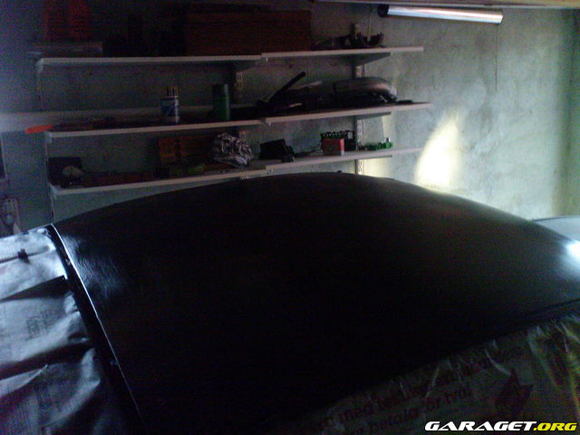

https://www1.garaget.org/gallery/archive/26170/1011041_0fn18h.jpg
Taket är nu preppat för kolfiberdrapering det kommer bli snyggt.

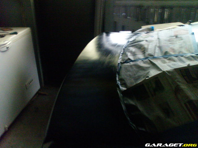

https://www1.garaget.org/gallery/archive/26170/1011042_8r0jzq.jpg
Även bagageluckan ska bli kolfiber.

ang. kolfiberdraperingen så kan jag tipsa om att lägga på ett tunnt lager spraylim medan du lägger på väven (använd min 600grams väv så slipper du att den "faller isär") och låt limmet torka/härda i någon timme innan du lägger på första lagret epoxy.

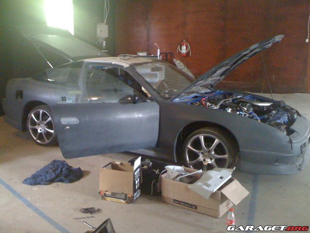

Inte mycket gjort men ändå fick byta till andra fälgar när däcken va helt slut på de andra.
Men var som sagt o bytte idag och provade starta bilen och inga problem. En konstig känsla faktiskt med tanke på hur det var tidigare med tusen problem.
Så snart om nån vecka drar jag till nästa ställe för lack mm.

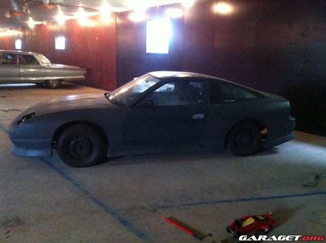

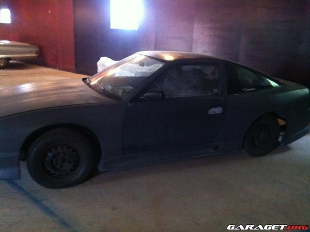

Här kommer lite bilder iaf.
Första dagen i solljus 2011
https://www1.garaget.org/gallery/images/27/26170/26170-850b0a9da1edf7ee5db81fabc6e9d395_large.jpg
Framför syns flaklastaren som skulle hämta med som hade problem med hydrauliken så flaket kom aldrif ner på backen tyvärr fick ta bilen på släp en annan dag.
https://www1.garaget.org/gallery/images/27/26170/26170-4cd68830e8ea870bc5d5343e2e269a88_large.jpg
https://www1.garaget.org/gallery/images/27/26170/26170-dffcde2571818172c465fb1e392d5605_large.jpg
Lagom dammig av att bara stå.
https://www1.garaget.org/gallery/images/27/26170/26170-6dfcbb1468329120dc94d538507f3077_large.jpg
Jag sätter tillbaka alla dörrlister o rattkåpor mm mest för att se vad som saknas men även för jag bestämt mig för att besiktiga innan lack det blir lättare så.
