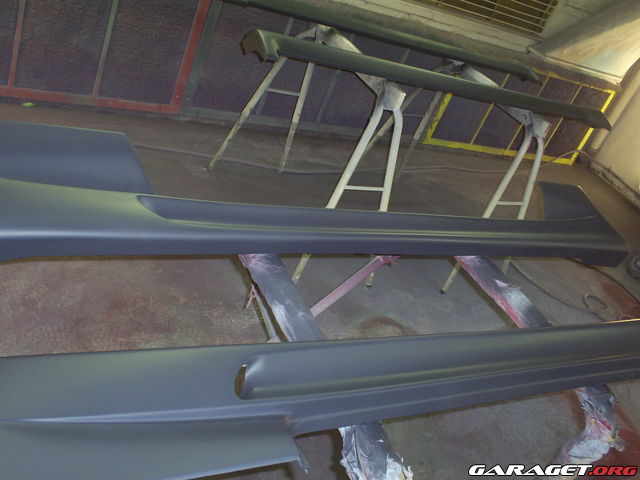

https://www1.garaget.org/gallery/archive/26170/688532_h4r4oo.jpg

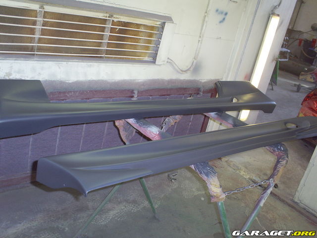

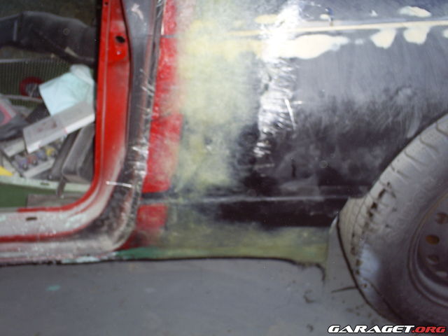

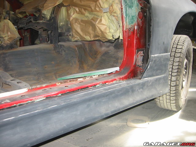

Här ligger mina sidokjolar grundade o klara.
https://www1.garaget.org/gallery/archive/26170/688534_771tef.jpg
Blir nog fint med lite färg på sen

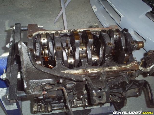

https://www1.garaget.org/gallery/archive/26170/688535_f9nvfu.jpg

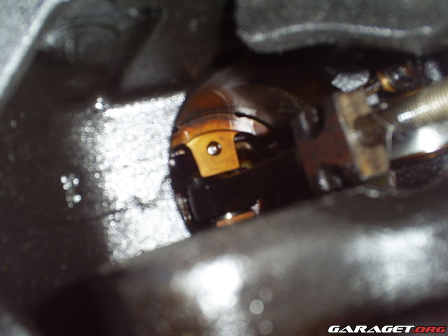

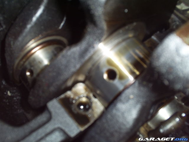

Jag vet inte om det syns på bild men axial lagret (ramlager) den lagerbanan vart det skrot av tyvärr. det är ett spår i banan mot vevens vänstra sida på denna bilden hmmm så ny vev får det bli.
https://www1.garaget.org/gallery/archive/26170/688536_nbh8n9.jpg
En bild till

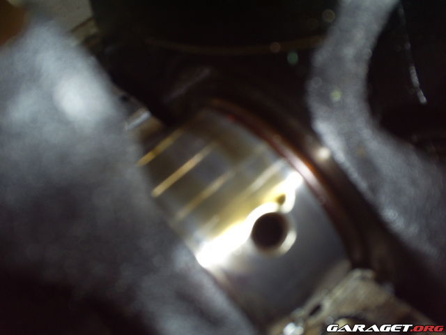

https://www1.garaget.org/gallery/archive/26170/688538_itebzz.jpg
En titt på undersidan kolven mest för o se om kameran fixade en sån bild köpte den på netto smile

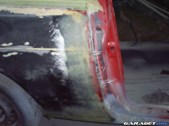

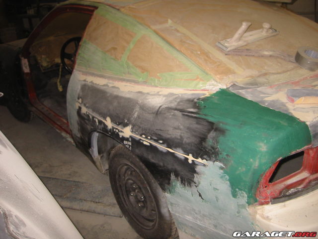

Roligare update då det händer grejer med karossen plastic fantastic

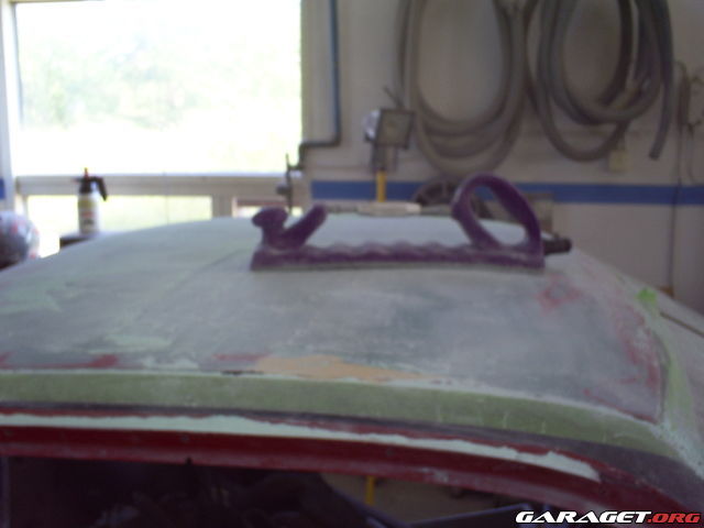

Och till sist en bild på kompisen jag får spendera ett par timmar till med .... En ställbar långslipkloss. Allt för nu.

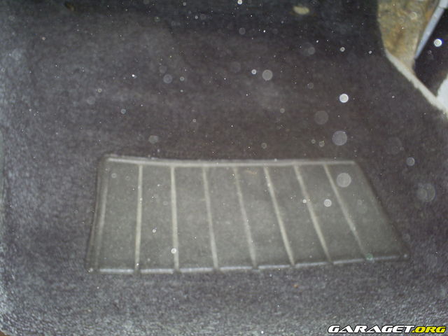

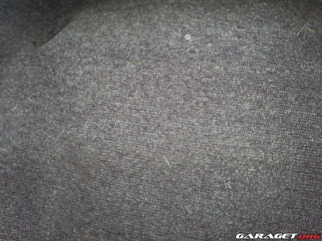

Har inte gjort så jättemycket på det senaste men började gårdagen med att färga mattorna i bilen från grå och trista till svarta ser nya ut även om det inte syns på bild.

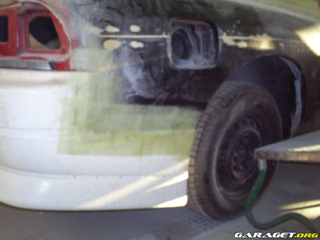

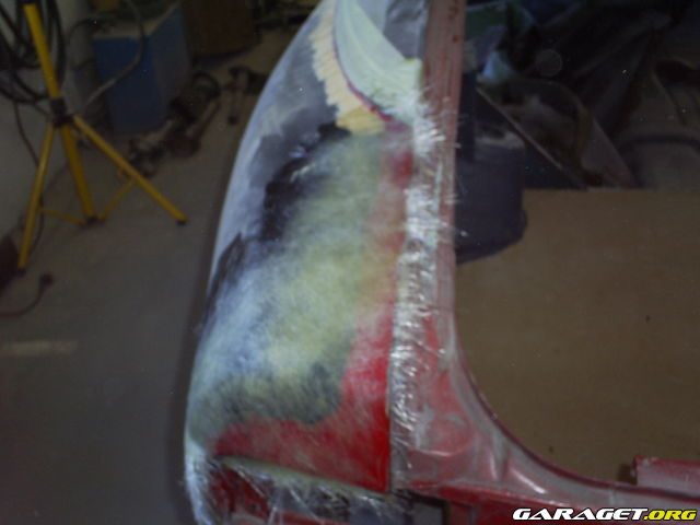

Jag har även fått på kjolen bak så den sitter som jag vill kapa och plasta är det som gäller.smile

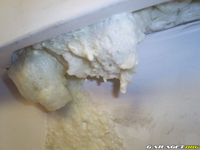

Byggskum får bli krockbalkens nya beklädnad bara att bryta loss sägs det.... hmm vi får se...

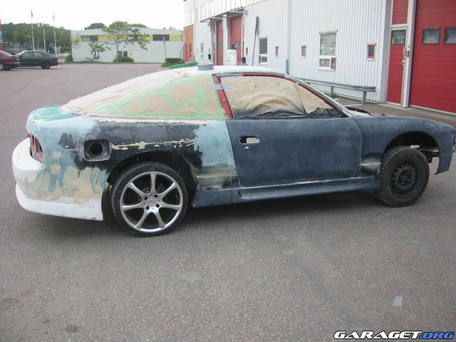

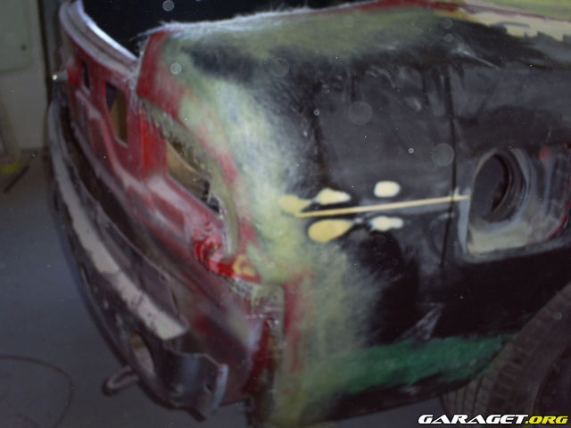

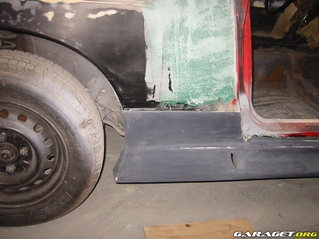

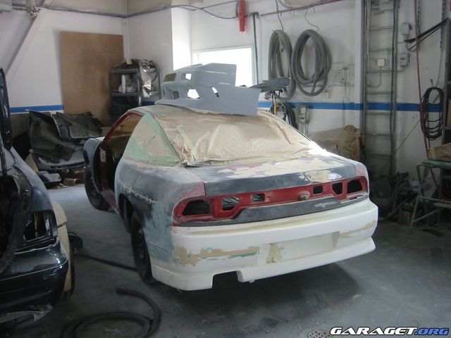

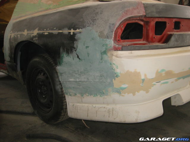

https://www1.garaget.org/gallery/archive/26170/718639_0iwqpg.jpg
En sidokjol limmad på plats
https://www1.garaget.org/gallery/archive/26170/718640_tlft8u.jpg
sitter bra överallt nu skärmen e ju fast den med nu.

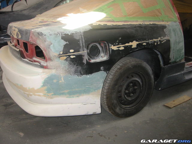

https://www1.garaget.org/gallery/archive/26170/718641_e5q25g.jpg
Det börjar ta sig slät bakkjol ska det bli ja.
https://www1.garaget.org/gallery/archive/26170/718642_shufh3.jpg
Blir mer o mer en bil igen kul.

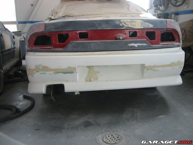

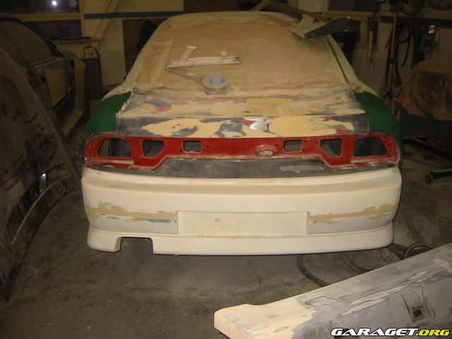

https://www1.garaget.org/gallery/archive/26170/718643_2j7ttp.jpg
https://www1.garaget.org/gallery/archive/26170/718644_84hk8z.jpg
Helhetsbild bakifrån
https://www1.garaget.org/gallery/archive/26170/718645_qg8jgb.jpg
https://www1.garaget.org/gallery/archive/26170/718646_moxj2d.jpg
https://www1.garaget.org/gallery/archive/26170/718647_p0zlri.jpg
Sista bilden för nu det händer inte så mycket annat än plasta slipa spackla slipa osv inga byggbilder än men snart.

fan vad läckert smile men ska du verkligen "sätta ihop" hela body kittet? bör ju bli problem om du kommer måsta byta ut baken eller får skada eller liknande smile dock blire ju jävligt snyggt ihop satt men:)
så kan det vara då det inte blev som det skulle
Jlmmy
26 juli 2009
Blir ju bättre och bättre, Men som Rojpen sa så blir det ju inte så kul om det händer något tongue^^
Lycka till nu med allt, mvh

Det är för sent att ändra sig nu vill ut med bilen juh. Händer det nåt så lagas det på plats möjligtvis att det blir omlackering då men men smällar man får ta. Tack för kommentarerna snart kommer det bilder på mina små 18 tums fälgar jag skaffat e pyttesmå i de gigantiska hjulhusen...

Personligen är jag inte så mycket för ihopplastade bodykits, det ska hälst va löstagbart alltihopa.
men görs det bra, så allt är helt slätt och inte vågigt som det ofta blir på så stora spacklade och plastade ytor, så kan det bli snyggt.

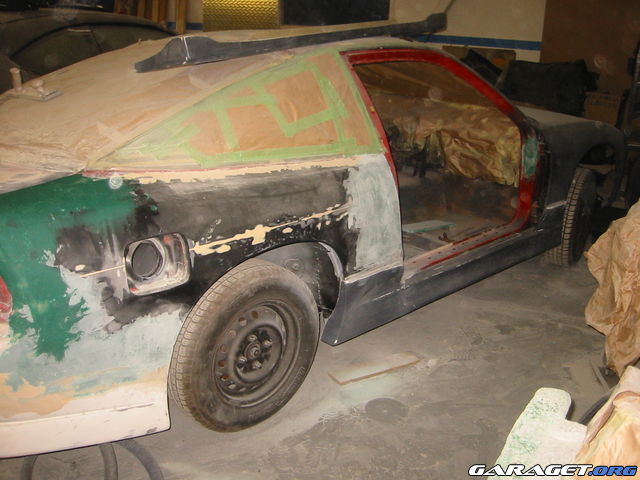

https://www1.garaget.org/gallery/archive/26170/725078_nhpf2m.jpg
Ute i det fria igen som den såg ut från början e det en klar förbättring.

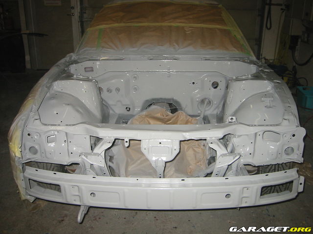

Motorrummet grundat blir till o slipa ner med guidecoat (kolpulver) idag. Frågan är vad ska jag ha för lack på bilen nu när jag byter färg den eviga frågan fan....

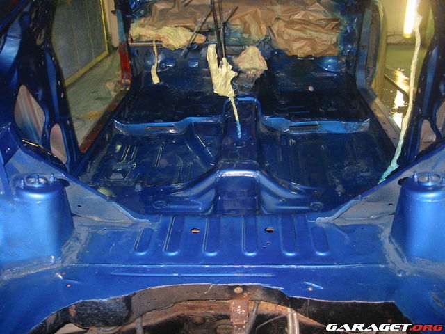

https://www1.garaget.org/gallery/archive/26170/742032_hw2fio.jpg

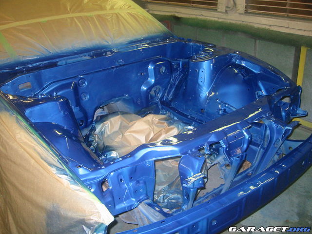

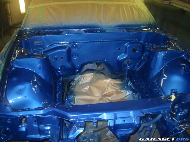

Boom plötsligt händer det nåt i garaget. Blå blev den i motorrummet!!
https://www1.garaget.org/gallery/archive/26170/742034_9s52da.jpg
https://www1.garaget.org/gallery/archive/26170/742036_uuepwf.jpg
Även inne blev det blått lazerblått

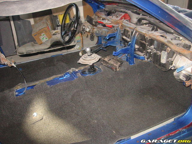

Och ny matta som jag köpte av en kille i uddevalla.
