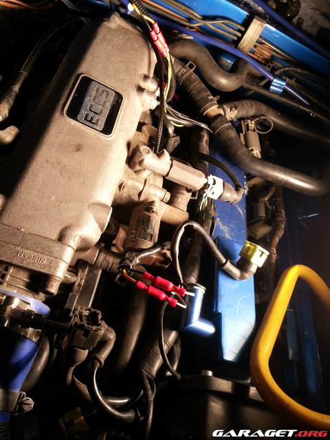

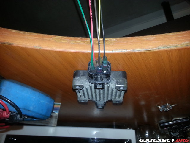

Film på gång och det jag håller i handen på slutet är bränslepumpsreläet.
Så bilen går utan bränsletryck och om jag har pumpen igång så startar bilfan inte förutom när den är helt kall och då går han på 2 max 3 cylindrar helskumt.
Idag har jag dubbel och trippelkollat att tillförsel och retur sitter rätt samt kopplat in bränsletrycksmätare efter bränslefiltret innan motorn, filtret är för övrigt helt nytt nu med jag böt idag.
Det är rätt bränsletryck så jag vette fan vad jag kan kolla mer.
Fick nyss en snilleblixt och gick ut och skiftade till orginalboxen men samma skit igen, så jag tänker kolla alla spridare i var sin flaska och se så alla gör sitt jobb då jag vet att bilen har varit igång innan med dessa så vill jag ändå kolla igen.
Och skulle det vara lmm så har jag orginal kvar som går att testa med.
Så det är väl lika bra att göra bilen helt orginal igen har även spridarna nånstans.
Det är så synd att bredbandslambdamätaren pajade annars hade jag ju sett hur fet/snål blandningen är.

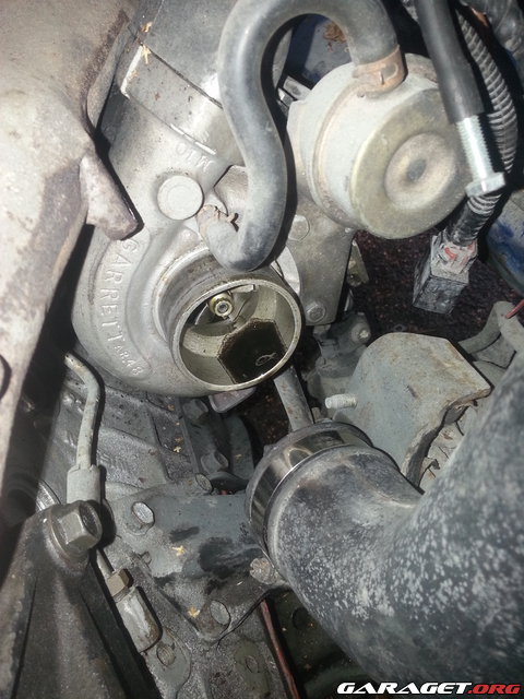

Så trasig var den gamla turbon lite olja överallt där det inte ska vara.
https://www1.garaget.org/gallery/images/27/26170/26170-e6b3007ff68446cef83637768bc0ce70.jpg
Då hamnar det givetvis olja i hela trycksystemet så fick allt plocka ner icrör och skölja laddluftkylet med lite bensin.

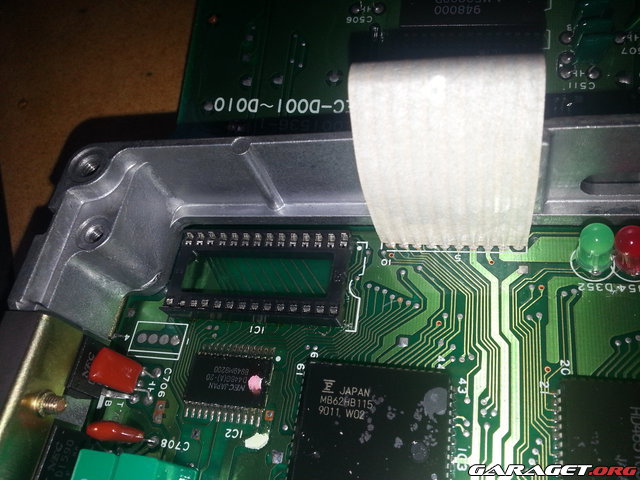

Fick köpa en styrbox med lödsockel redan monterad därför jag klantade mig med den andra jag hade.
Sen köptes steg3 chip samtidigt.

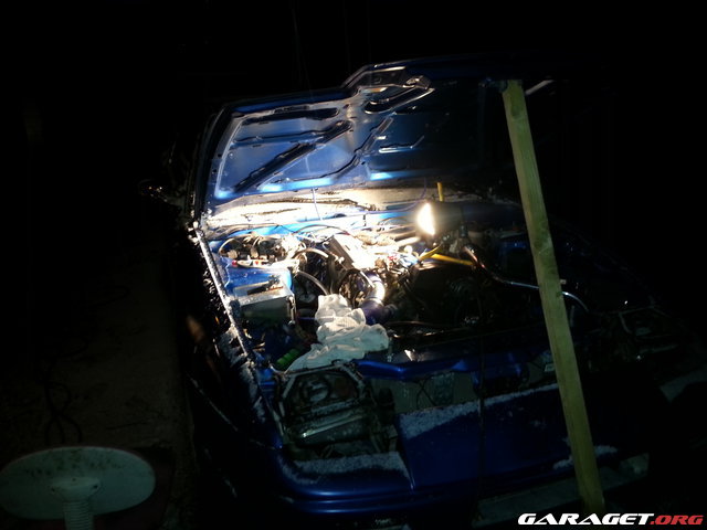

Hej alla på garaget.
Igår kom äntligen snön till Göteborg, positivt tycker många då vintern här har varit väldigt regnig och allmänt mesig, men då man som trogen bilskruvare helst inte vill
Börja med att sopa snö från bilen så var väl inte humöret på topp igår.
Men jag hade ju gjort en liten lista ur felsökningsperspektiv inget annat, den bestod
av att byta spridare till orginal samt även orginal styrbox och lmm.
Bästa ställningen för spridarbytet på denna motor är att sitta på knä på motorn och
ännu en fördel är att man får tak (huven) över sig när man jobbar så då kan det snöa bäst det vill.
Jag jobbade på i lagom takt utan pauser så efter en 2 timmar i snöyran kunde jag starta igen.
Tadaaa eller nääää nu var ju bilen kall och med bränslepumpreläet inkopplat ville den inte starta alls så det var ju en skillnad mot innan, och när jag gick och hämtade rätt verktyg för att lossa reläet minns jag att jag mumlade nu ska du fan inte starta utan soppa för då jävlar.... så jag körde nån minut på startmotorn och motorn hostar till några gånger MEN startar inte fan va GÖTT.
Vänta lite blir han så glad för att motorn inte startar.... nu har han tappat den sista hjärncellen tänker ni men detta innebär att jag har tömt motorn på all bensin och hjälper den helt enkelt att inte va så sur längre.
Så på med soppareläet och tugga startmotorn och efter många små hack och host snurrade det igång men gick väl inte super direkt så det tog några minuter på tomgång och lite småvarvande tills alla stift ville vara med.
Men vilken känsla att den gick för egen maskin med bränslepump på.
Nu stod jag på pallbockar men jag körde ändå och testade alla växlar och så.
Nästa gång ska jag få hjälp och kolla var det läcker soppa och byta till rätt stift för den går inte jättebra och det sitter en go blandning av stift i nu och sen behöver tändning ställas.

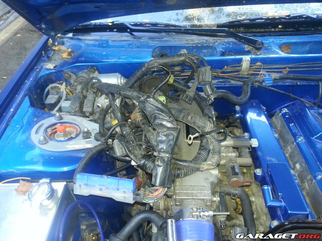

Här är ett kort från igår.
Tommy Out.

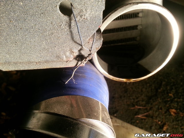

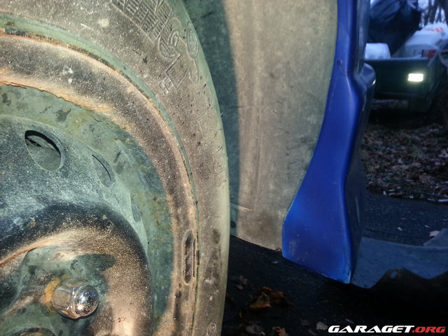

Här är bilder.
https://www1.garaget.org/gallery/images/27/26170/26170-f733ad0ebd1e2f2ae8217006bda510f5.jpg
https://www1.garaget.org/gallery/images/27/26170/26170-3cc5e9d652283b8bfc5f83ea0ca295d5.jpg
Så man kan nu undra varför bilen inte gick med steg 3 ??
Köper man begagnade grejer billigt så får man vad man betalar för.
Kanske trasig lmm men jag testade att rycka ur den kontakten under gång och det blev skillnad så antar att den funkade, chipet är nog boven.eller spridarna??
