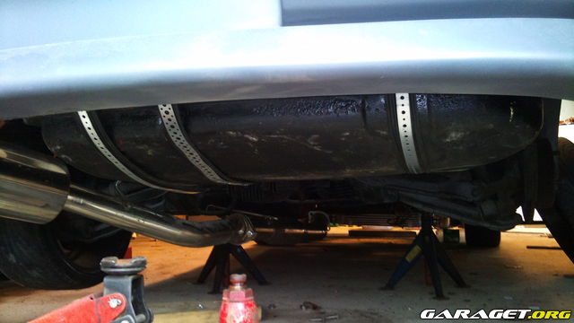

https://www1.garaget.org/gallery/archive/26170/929716_jqngwl.jpg
Dagens lilla jobb ska väl hålla annars blir det till att klippa stålband liknande orginal. Så snart åker soppan i och lite fix med ic rör o sen provstart äntligen.

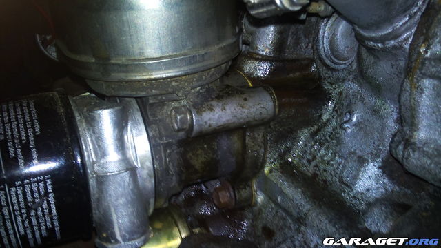

https://www1.garaget.org/gallery/archive/26170/941995_00brt8.jpg
Jag gjorde startförsök igår det gick sådär fick oljetryck men samtidigt oljeläckage i klass med BP. Packningen mellan oljekyl och blocket läcker så har beställt ny och får byta på tisdag vem vet blir det tätt där så kan en provstart nog göras...

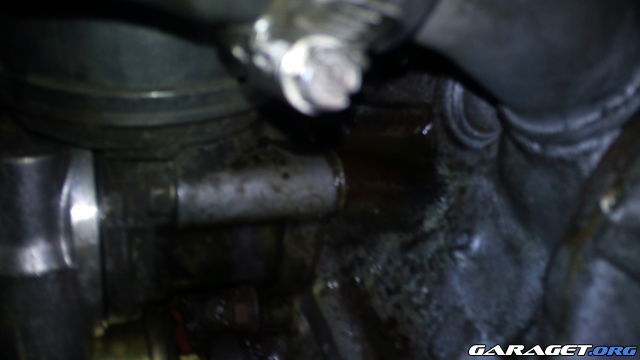

https://www1.garaget.org/gallery/archive/26170/942000_a6jcxl.jpg
Denna bilden visar bättre vad jag menar

1 702 Inlägg
2 juni 2010
#130
Polaren skrev:
Får hoppas på att den går utan problem den här gången, men den gick fint för övrigt och så trots den läckte?
den snurrade runt fint på starten inga klonk eller liknande.
Så igår fick jag bytt packning och fick upp oljetrycket till 3 bar och inga fler läckor så jag är nöjd nu för tillfället och kör en provstart till helgen. Återkommer då kanske med film......
