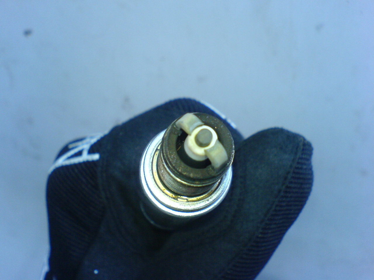

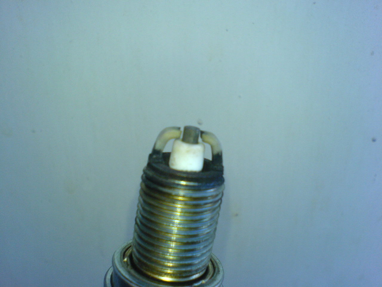

Ok, här är bilderna på tändstiften..."for what it's worth".
Ni som har erfarenhet, vad tror ni? wink

Så, ingen har någon tanke om hur tändstiften ser ut? Går den för snålt, fett, eller är det helt perfekt?

jag tycker stiften ser normala ut iallafall.

Tack för svaren!
Ja de verkar ju stämma in på normal drift då. smile
Var lite osäker på om den gick snålt pga. det vita på tändstiften, och den blir överhettad och därför glödtänder...
Men då tänker jag att om det skulle vara en spridare som läcker så borde inte tändstiften se ut som de gör, de borde väl vara sotigare? Nä jag vet inte...
