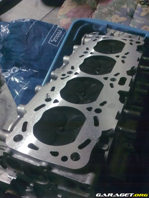

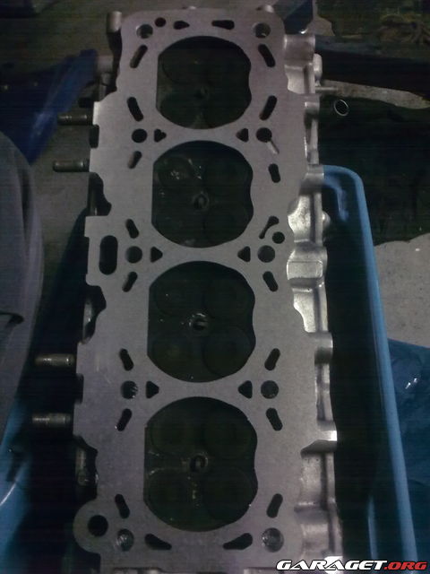

Fick topped från ahlvik's , den ser bra ut!
https://www1.garaget.org/gallery/archive/72159/922584_7zbgq1.jpg
https://www1.garaget.org/gallery/archive/72159/922588_t85hlj.jpg

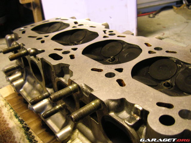

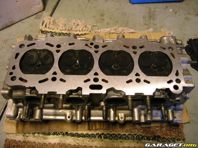

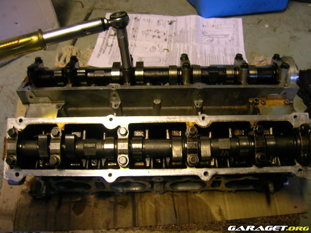

Börjar me lite bättre bilder av toppen:
https://www1.garaget.org/gallery/archive/72159/933048_zi86p1.jpg
https://www1.garaget.org/gallery/archive/72159/933050_tj3dat.jpg
https://www1.garaget.org/gallery/archive/72159/933052_v6nbif.jpg
Drar dit kammarna eftera att jag tagit bort fräs-spånet från planingen

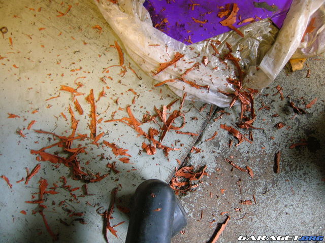

Sen över till det sura packningsskrapandet:
https://www1.garaget.org/gallery/archive/72159/933054_3teei1.jpg
https://www1.garaget.org/gallery/archive/72159/933055_gpvppt.jpg

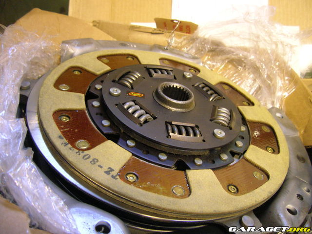

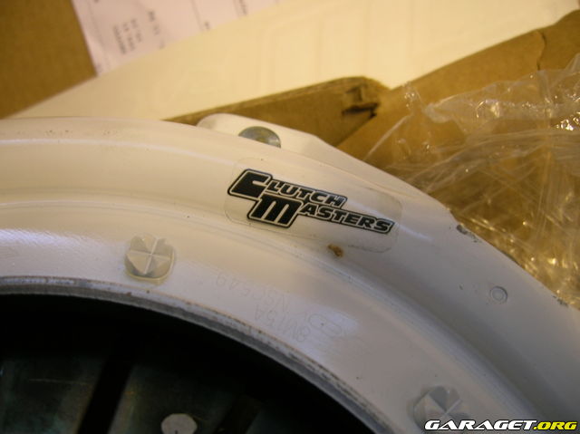

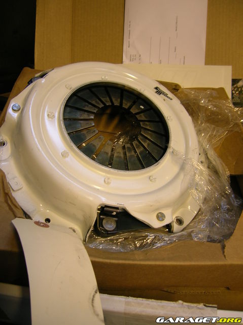

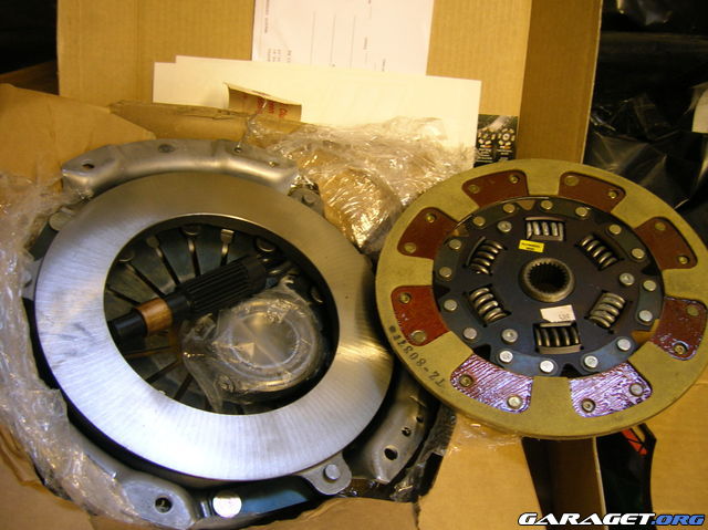

Clutchmasters FX300. En riktig koppling, ingen made in china crap.
https://www1.garaget.org/gallery/archive/72159/933063_oy3679.jpg
https://www1.garaget.org/gallery/archive/72159/933065_sfer45.jpg
https://www1.garaget.org/gallery/archive/72159/933066_tf6fjd.jpg
https://www1.garaget.org/gallery/archive/72159/933070_riam68.jpg
(Made in JAPAN big_smile)

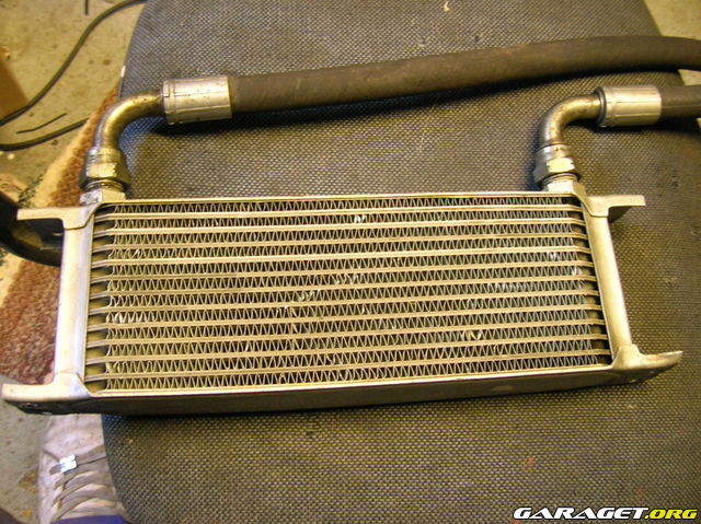

Oljekylaren:
https://www1.garaget.org/gallery/archive/72159/933074_b9f5r2.jpg

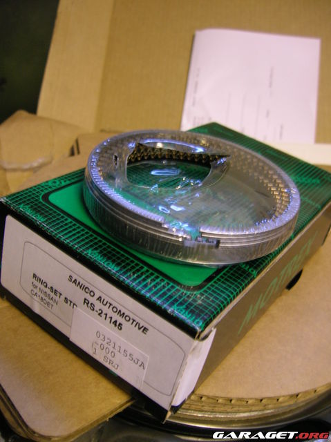

Kolvringarna:
https://www1.garaget.org/gallery/archive/72159/933076_y64oct.jpg

#96
Ser väldigt fint ut! Tur att det redde ut sig med leveranserna, alltid tråkigt att vänta på något man aldrig kommer få... Kopplingen, vad är det för någon, Clutch Masters men vad? Jobba hårt nu så kanske vi ses på gatan snart big_smile
Jajjamen big_smile
Det är en FX300... (står nog där) big_smile
Kevlar segmenterad skiva, starkare tryckplatta. Tål minst 110% mer vrid än orginal kopplingen, alltså mer än dubbelt.
Jajjamen big_smile
Hehe, måste nog ha varit trött när jag läste tråden när jag missade det, men ditt kopplingsval låter väldigt bra!
