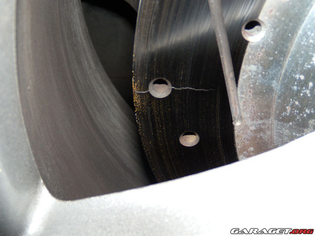

https://www1.garaget.org/gallery/archive/59564/753247_j8y4vr.jpg
Så här går det när man köper billigt skrot. Bromsskivor från bromsmannen höll inte ens 400mil.

fy fan va dåligt, låt han få veta de.

Ja jag har skickat ett mail till honom. Får se vad han säger.

Han har bett mig skicka lite fler  bilder på skivorna och ifall det inte är nå onormala andra slitage så skulle det inte vara nå problem att få nya.

Det är ju större risk på hålborrade skivor att spricka.
Så det är ju en chansning en gör smile

FLindgren skrev:
angående bromsskivorna. Körde du in dom som man ska?
Självfallet. Men man får vad man betalar för.

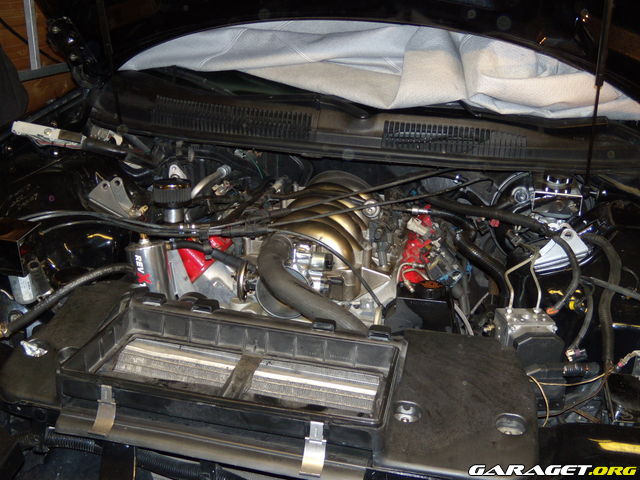

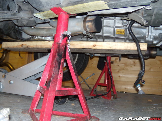

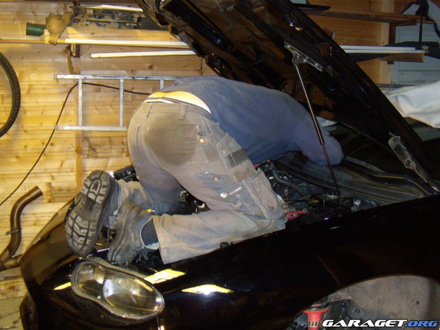

https://www1.garaget.org/gallery/archive/59564/756668_axylxb.jpg
Så här såg det ut när jag började i dag. Motorn var i fortfarande var några kablar ikopplade som snabbt kopplades ur.

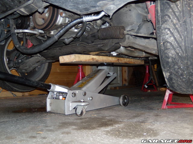

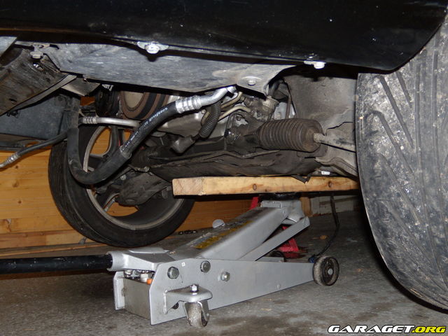

https://www1.garaget.org/gallery/archive/59564/756672_ylve0o.jpg
Med hjälp en kraftig domkraft placerad på rätt ställe och en balanserings planka för att öka anlägningsytan stöttade jag upp motor och låda för att kunna börja lossa de 10 bultar som håller motor och låda i bilen.

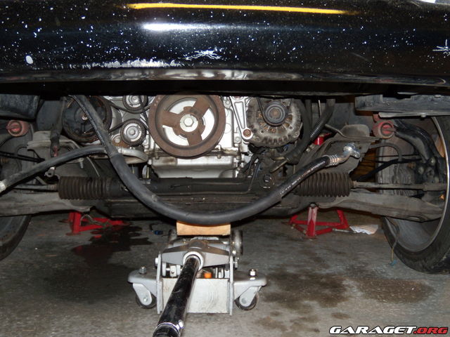

https://www1.garaget.org/gallery/archive/59564/756675_eq39vo.jpg
Min fina riggning;) Var tvungen att justera domkraften lite frammåt innan jag fick rätt balans.

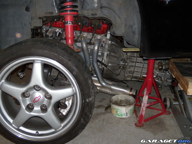

https://www1.garaget.org/gallery/archive/59564/756678_3lm4fo.jpg
Motorn halvägs ner, dags att koppla ur diverse sensorer i bakom insuget innan kablarna går av.

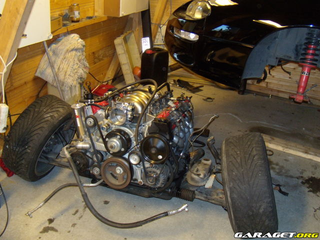

https://www1.garaget.org/gallery/archive/59564/756690_lq7h23.jpg
Så där ja! Motorn på golvet! Nu ska bara karossen lyftas så att motorn kan komma ut.. men det får bli i morgon!

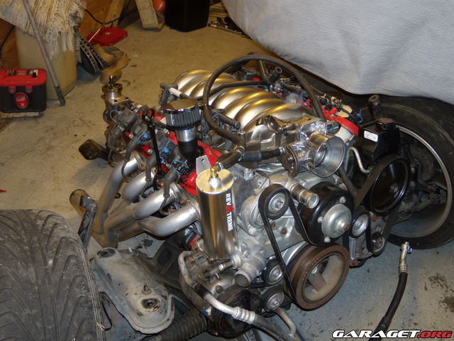

https://www1.garaget.org/gallery/archive/59564/759866_w8e8cy.jpg
Picka boo!
https://www1.garaget.org/gallery/archive/59564/759867_3cmutk.jpg

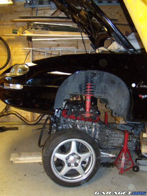

Nu så! nu är motorn helt fri från bilen.. nästan.. det var faktiskt en slang som gick av..
https://www1.garaget.org/gallery/archive/59564/759868_ckvh2b.jpg
https://www1.garaget.org/gallery/archive/59564/759869_7g9lze.jpg
Rolling out! Sån camber borde man ha!
https://www1.garaget.org/gallery/archive/59564/759870_9w2anh.jpg
Ett stycke LS1 450hp med tillhörande T56 på backen redo för obduktion!
