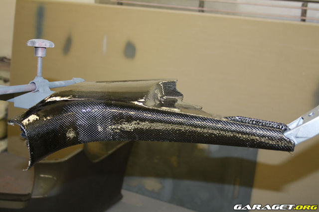

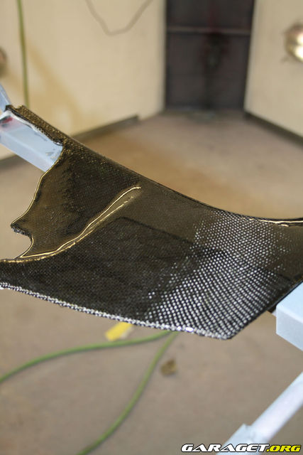

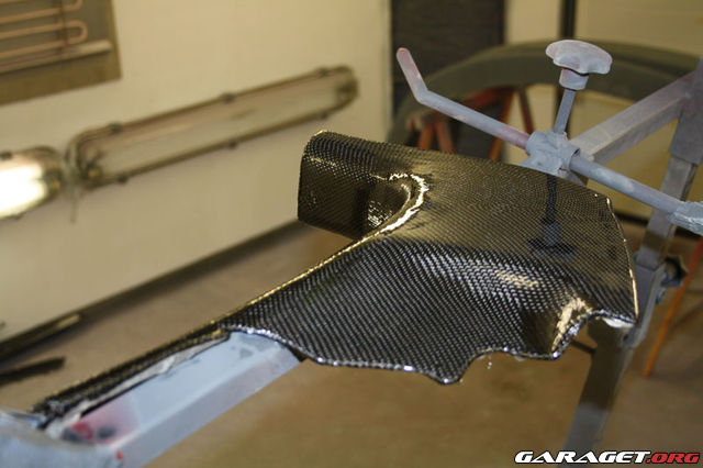

Det har varit dött här för länge på grund av alla projekt som kommit före, men ska köra igång med A3:an lite nu också eftersom den inte rullar mer i år smile

kan du inte skriva en förklaring på vad det är man ser på bilden.. jag kanske är den enda som inte fattade vad det va för del? tongue
hehe, sorry! Det är kickpanelerna. Första steget i omvandlingen av interiören på bilen smile

Kanske skulle tillägga att det var andra lagret epoxy på bilderna ovan. Nu ska allt mellanslipas och sedan på med ett lager till. Sedan slipas inför klarlack smile
Ska man ha pearl inne i bilen på kolfibret eller inte? wink
Det ser bra ut, hade inte valt med pearl... snyggast som det är
med kolfibern tycker jag personligen iallafall, smaksak smile

43 sidor va det lätt värt efter att ha sett din andra projekttråd innan! Ruskigt grym är du på att lackera och kolfiberdraperingen blir ruskigt bra! Du använder dig inte av vakuum eller liknande när du draperar va? O hur funkar det med lim osv...? "Bara" att limma, lägga dit kolfibern och SEN på med epoxi osv? Vet att många lägger en svart grundepoxi, låter bli klibbig och sen på med kolfibermatta och mer epoxi, men limmet har kanske någon annan fördel? Hur får du kolfibern att bli så följsam? Känns som den borde veckat sig vid såpass runda former osv, men du kanske har något knep?

Nej, jag har inte testat vakuum ännu. Funderar på att göra det för att lära mig smile på de delar jag gjort hitills så har jag lagt på kontaktlim. Sedan på med kolfibret och eftersom kontaktlim torkar fortare än epoxy så kan jag rätt snart gå på med första lagret med epoxy. Det är väl fördelen mot att först lägga epoxy och låta det bli klibbigt. Nackdelen är väl just det att det torkar lite väl fort ibland wink
Kickpanelen gjorde jag i två steg för att undvika missöden. Limmade halva delen och la på kolfibret. Sedan limmade jag resten och fick med mig kolfibret väldigt bra tycker jag smile

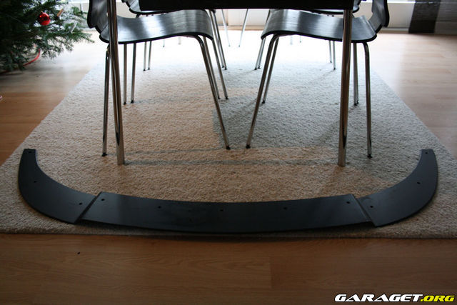

Alla andras projekt tar väldigt mycket av min tid, men för att ha en chans att hinna med det jag själv ska göra innan nästa års utställningssäsong så måste jag börja med min egen bil mellan varven. Först ut är DTM-läppen som jag precis rev ner och gjorde rent. Den ska draperas med kolfiber och få pearl på sig smile

Väntar spänt på att se resultatet, kommer ge bilen en unikt lyft smile

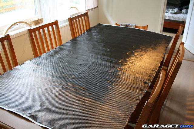

Matbord i kolfiber? wink
https://www1.garaget.org/gallery/archive/104952/826936_pk43sr.jpg
Någon som vet hur man gör en V-skarv i kolfiber. Skulle vilja testa det på läppen. Så att fibrerna utgår från mitten av läppen.

Hehe sjysst duk du har på bordet wink Tror det kommer att bli riktigt snyggt med draperad läpp! big_smile

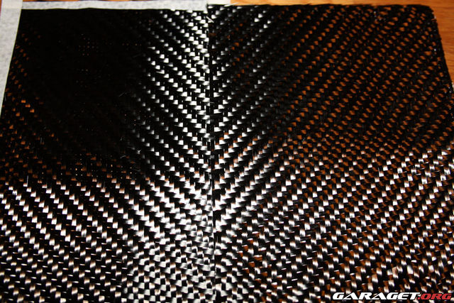

Tror jag kommit på hur jag kan lösa en v-skarv smile
