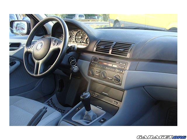

Någon som vet hur man får loss listerna i instrumentpanelen? De mörka som syns på bilden.
https://www1.garaget.org/gallery/archive/104952/1006782_kuq5ma.jpg

Sitter med clips, jag bytte mina kolfibervarianter smile En bra clipstång, börja bryt inifrån (tror jag gjorde, var länge sen nu) sitter som f-n...

Ok! Misstänkte det, men ville fråga innan så man inte bryter sönder dom. Snygg Volvo V70 du har förresten. Den var med på Elmia va? smile

Ang listerna, börja alltså inifrån på den yttre har jag för mig, var lite otydlig... Du ser när du börjar bända smile
