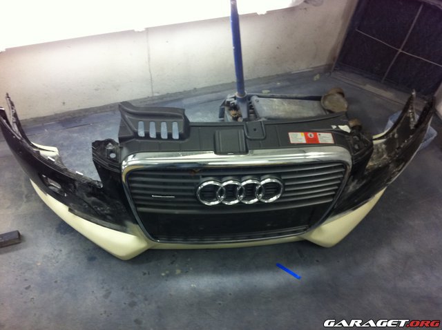

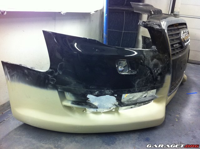

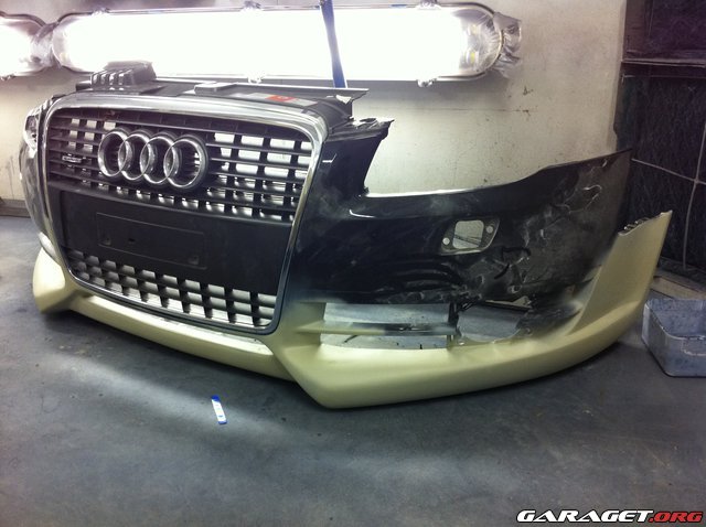

Nu börjar fronten blir klar smile Jäkligt nöjd med den faktiskt ....

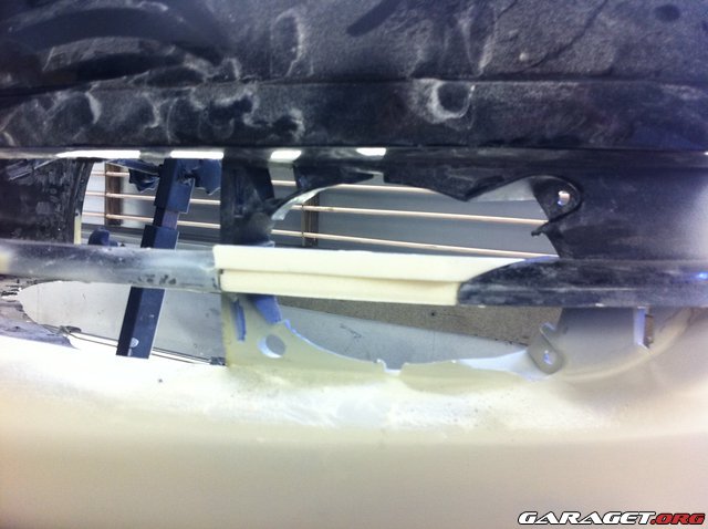

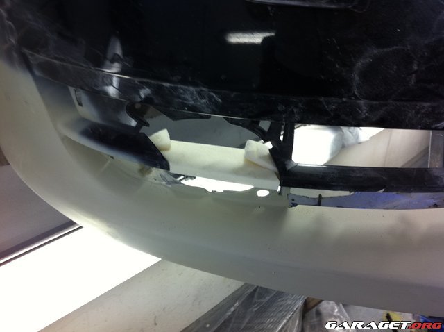

Detta är hur jag tänkt göra med dimljusområdet eller vad man ska kalla det. Har tejpat upp "ribban" för att man ska få en känsla för hur det skulle bli. Sedan skär jag bort hela hållaren för original dimljus och sätter DRL dimljus från Audi S6 istället i det övre facket och nät i det undre.
https://www1.garaget.org/gallery/images/105/104952/104952-a505e1bf37ed931422e0c49db358f619.jpg
https://www1.garaget.org/gallery/images/105/104952/104952-af29df1d5c1126ce541c000262673530.jpg

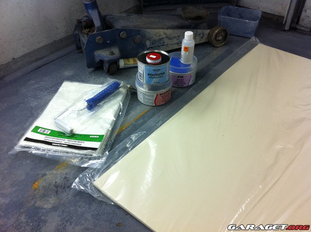

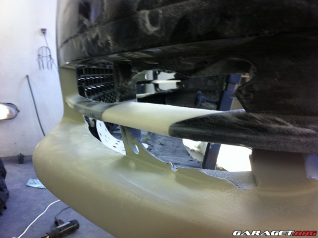

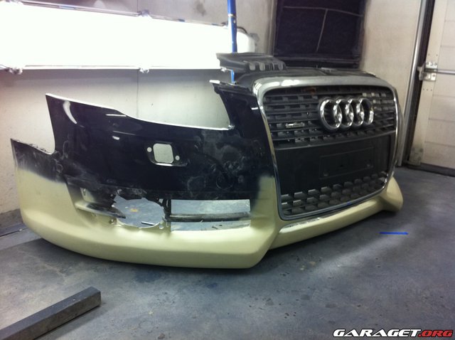

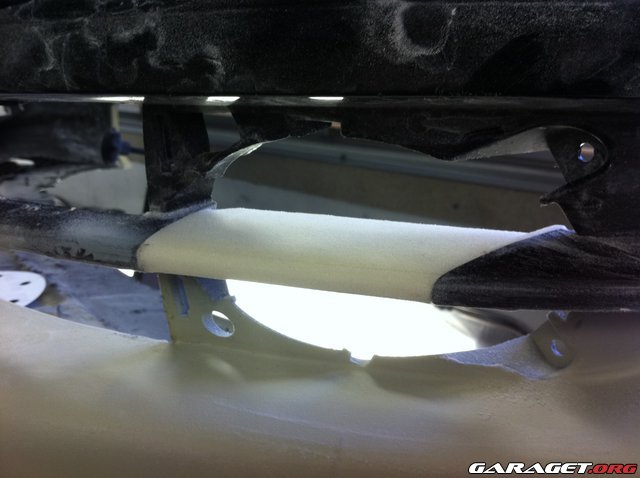

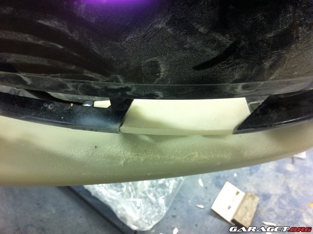

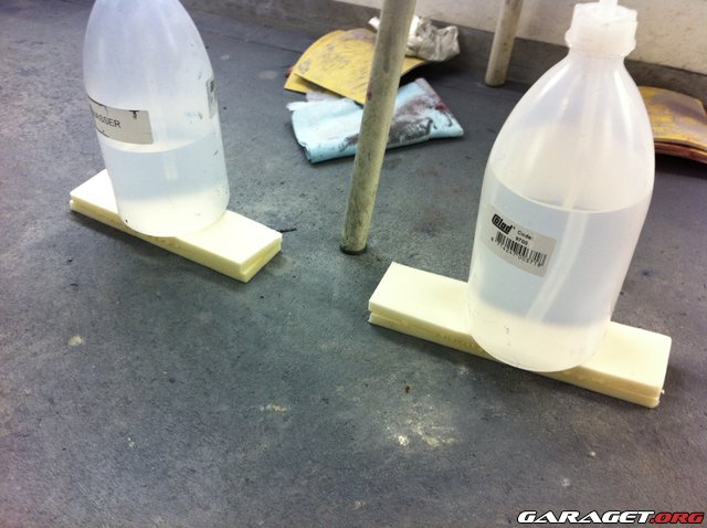

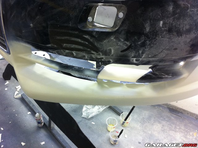

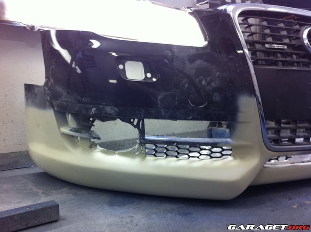

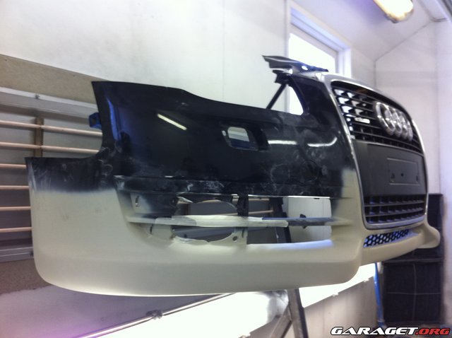

Köpte hem lite bonocell och glasfibergrejer. Tänkte plasta ihop "ribban" i helgen. Första gången jag jobbar med bonocell och det är väl bra att börja med något litet då. Först var tanken att limma ihop två stycken bitar av skivan för att få en 2cm tjock bit att jobba med. Fast under tiden som limmet höll på att torka insåg jag att det är nog smidigare att passa in en bottenbit först och sedan pussla in en bit ovanpå och sedan plasta på det.
Jäkligt nöjd med hur lätt det var att jobba med och slipa bonocell. Kommer jag absolut använda till fler saker på detta bygget.
Lite bilder på det smile
https://www1.garaget.org/gallery/images/105/104952/104952-542ed6ea7c45dcbef1bee06b77a46641.jpg
https://www1.garaget.org/gallery/images/105/104952/104952-aa3a3f6d01f2461b5ab229062a1499dc.jpg
https://www1.garaget.org/gallery/images/105/104952/104952-95a96263e6dd7bf1b7777f70e4264891.jpg
https://www1.garaget.org/gallery/images/105/104952/104952-2a6c09c1ef37c8e1793dc6893efc91fe.jpg

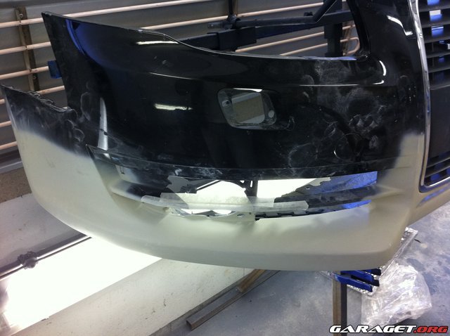

Nu börjar det likna något smile Format det och ska lägga på glasfiberväv nu bara. Sedan kommer jag kapa bort den gamla dimljushållaren smile
