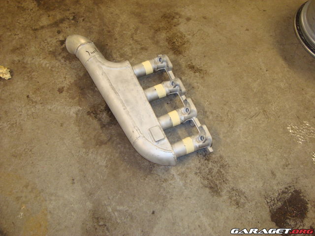

kapade insuget.

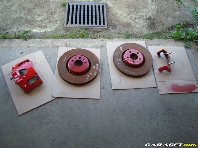

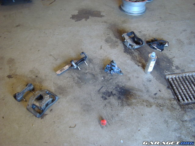

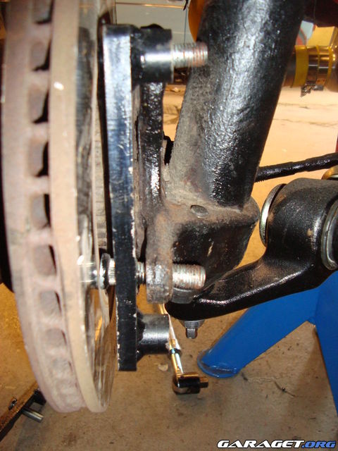

å skulle montera bromsarna, men mina adapter plattor är helt fel hmm
Någon som har lite tips, har några bilder lite längre ner med bilder på hur det blir.
Stämmer inte alls nå bra sad
( men nu vet ja hur ja ska göra, pratade med han ja köpte dom av )
Där blir dom nog bra smile

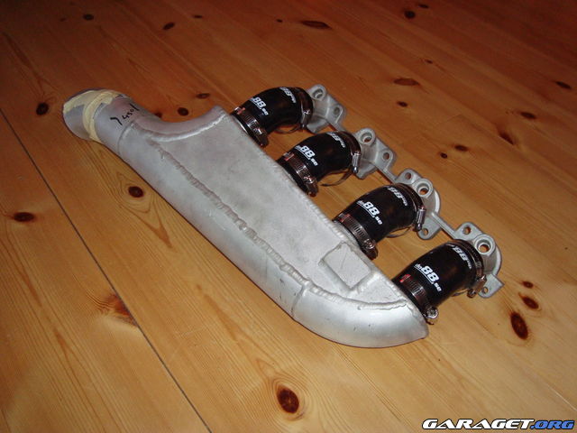

Insuget klar för kapning smile
https://www1.garaget.org/gallery/archive/55986/936035_9wo8mn.jpg

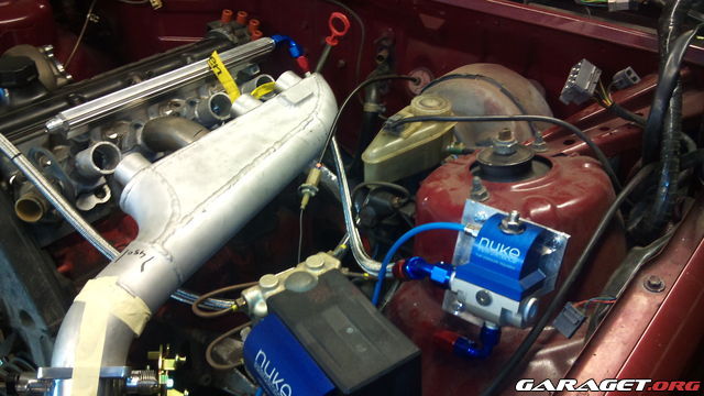

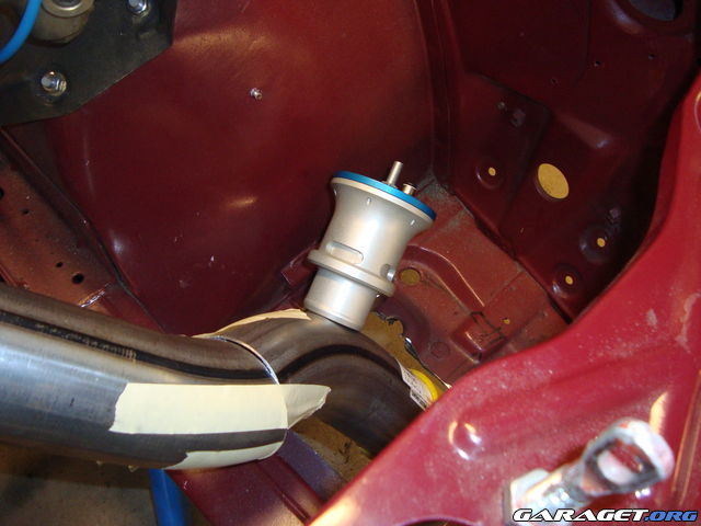

Spjällhus test monterat
https://www1.garaget.org/gallery/archive/55986/936063_syhwzh.jpg

Adaptern
https://www1.garaget.org/gallery/archive/55986/936082_0idyh8.jpg
Blev lite snett. ska borra upp hålen så blir de bra smile
https://www1.garaget.org/gallery/archive/55986/936097_x505mj.jpg
Där kommer dom typ smile
https://www1.garaget.org/gallery/archive/55986/936100_7oxsrs.jpg

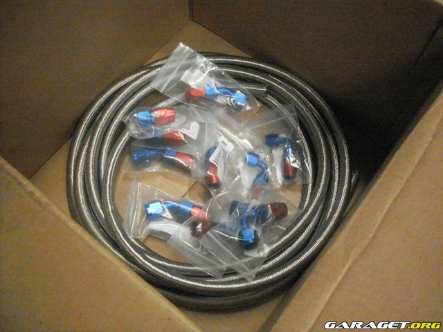

Fick hem AN kopplingar å slang idag smile

AN kopplingar å slang smile
https://www1.garaget.org/gallery/archive/55986/937700_vy98nl.jpg

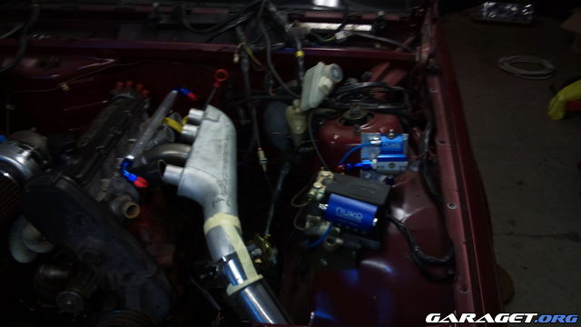

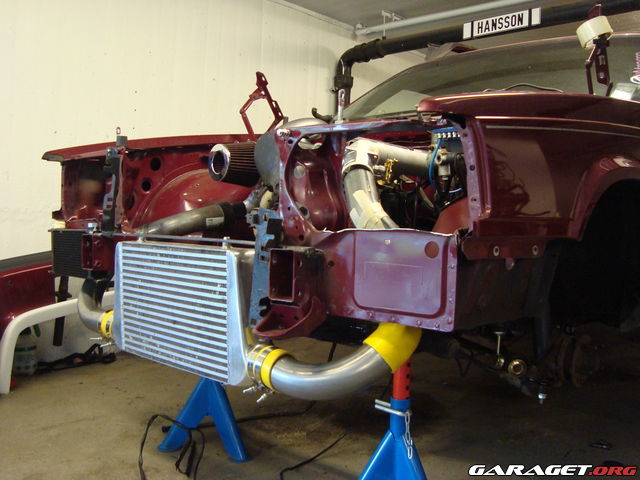

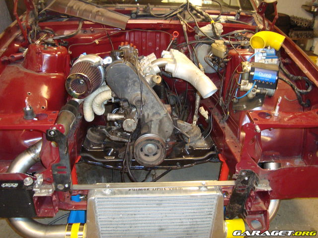

Motor rummet
https://www1.garaget.org/gallery/archive/55986/937912_bw6ycf.jpg

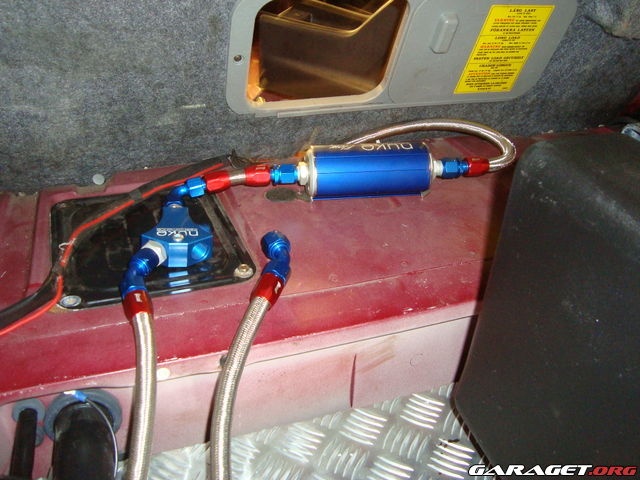

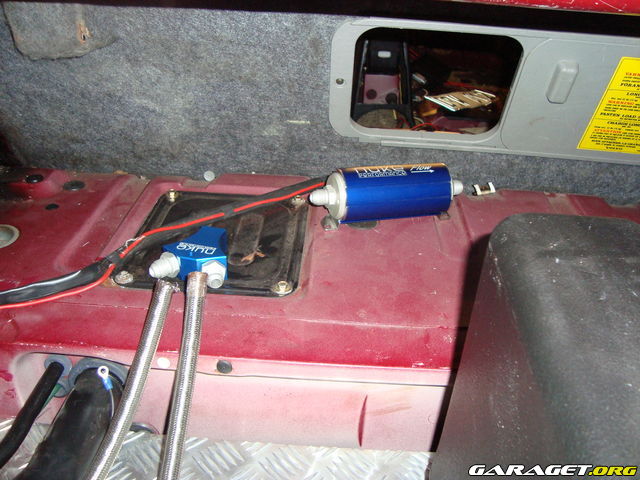

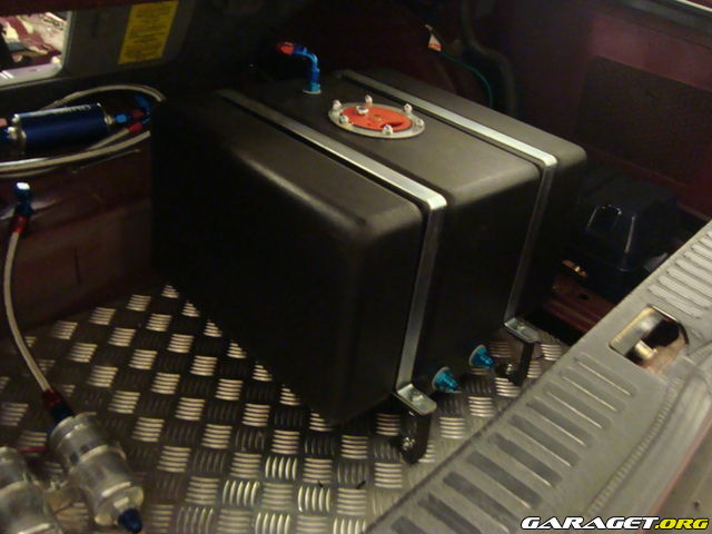

Skuffen smile
https://www1.garaget.org/gallery/archive/55986/937915_xhugbx.jpg

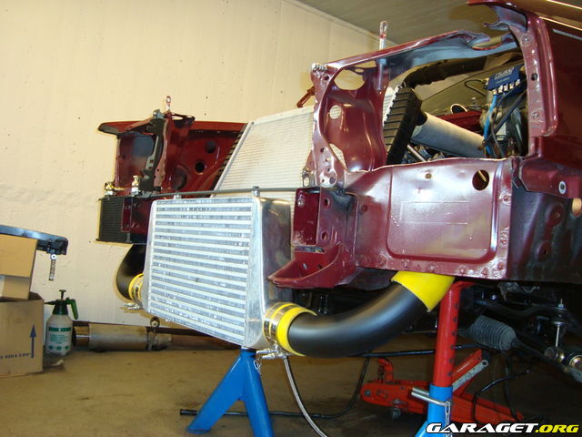

Insuget med dom nya slangarna smile
https://www1.garaget.org/gallery/archive/55986/937923_ge1xbf.jpg

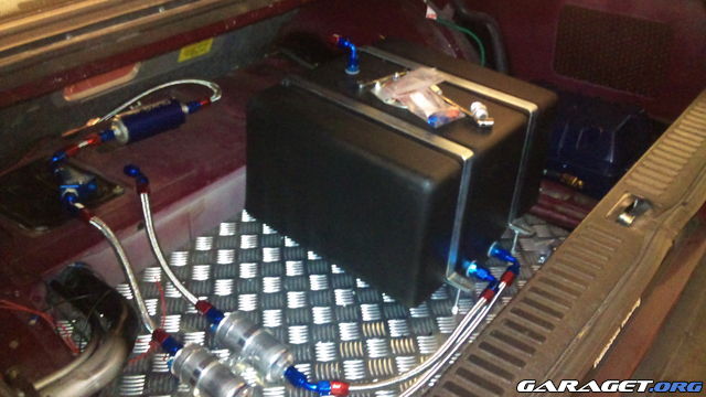

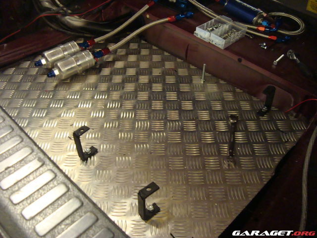

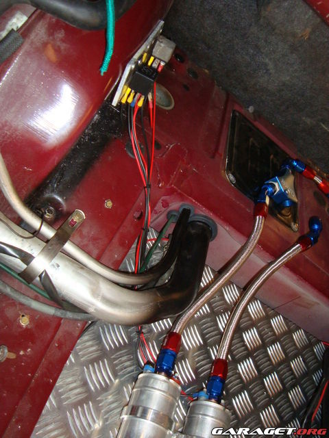

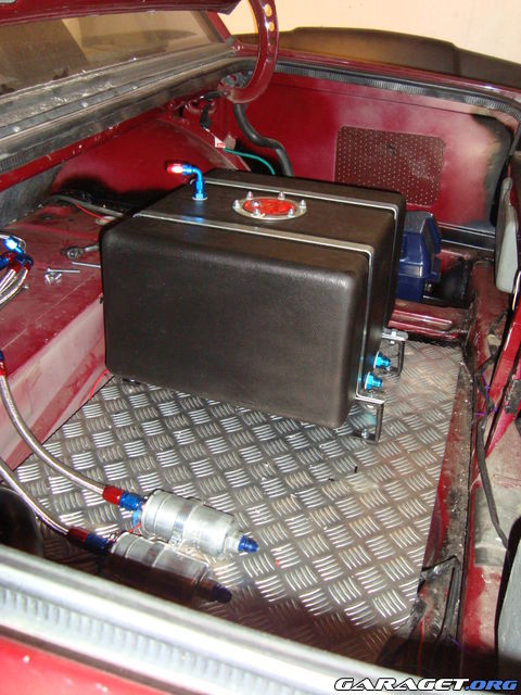

Har gjort klart skuffen till 99% fattas en AN koppling ifrån ena pumpen nu bara smile
Soppa slangen fram är fast monterad,

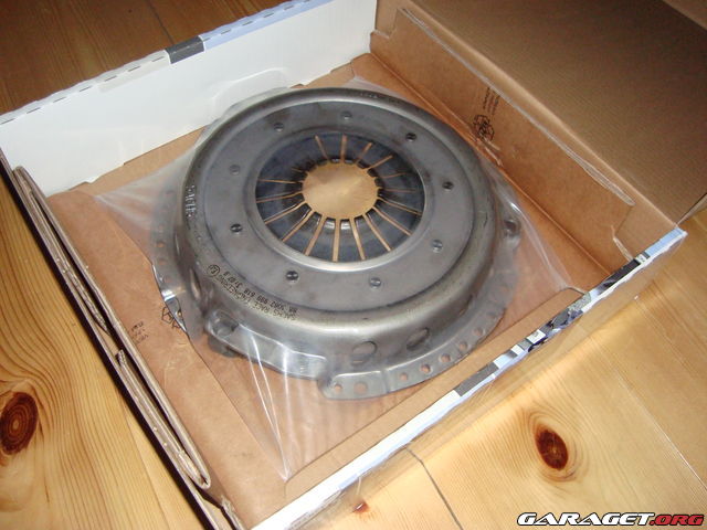

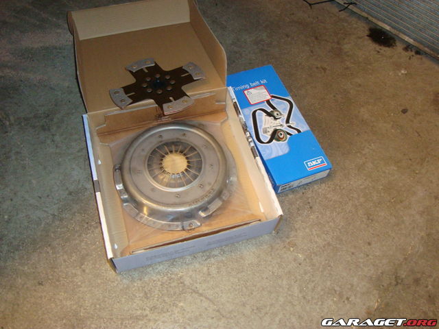

Tryckplattan
https://www1.garaget.org/gallery/archive/55986/940203_ka5am4.jpg

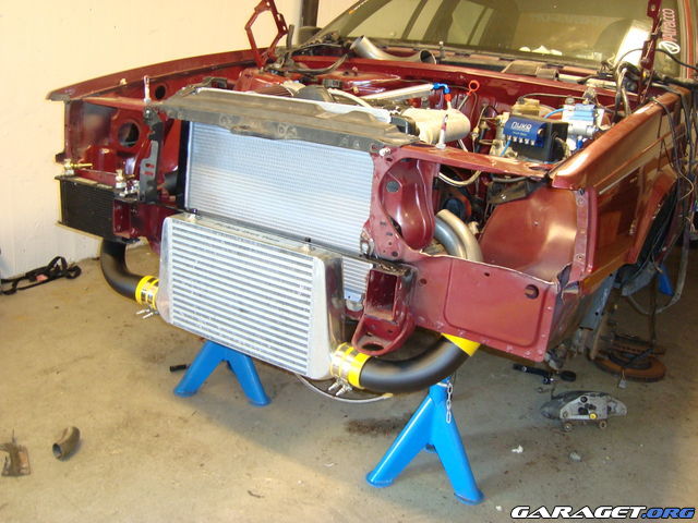

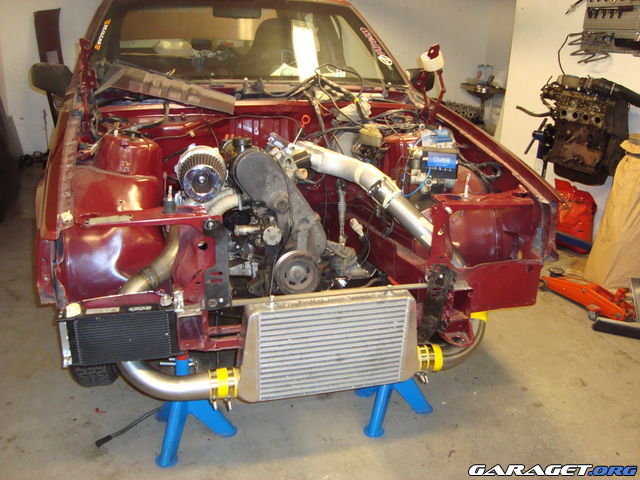

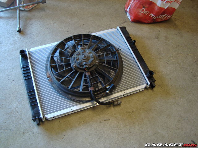

Nya Kylaren med Fläkten
https://www1.garaget.org/gallery/archive/55986/940204_bvk31p.jpg

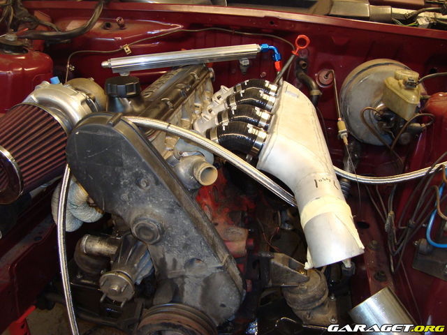

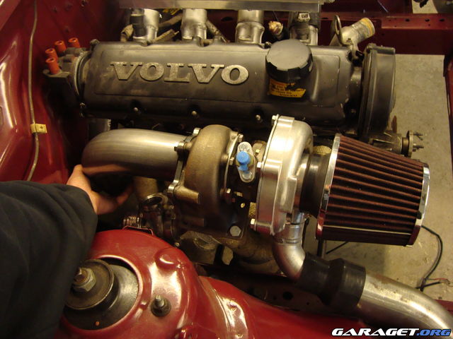

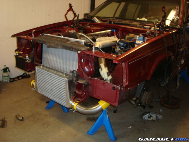

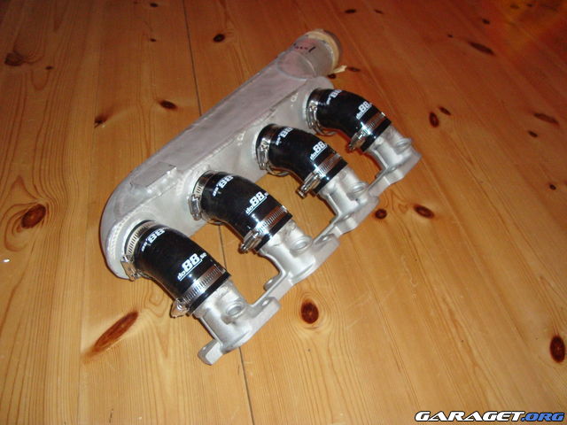

Insuget på plats smile
https://www1.garaget.org/gallery/archive/55986/940205_ekayr3.jpg
99% Färdigt smile
https://www1.garaget.org/gallery/archive/55986/940206_egdqxf.jpg

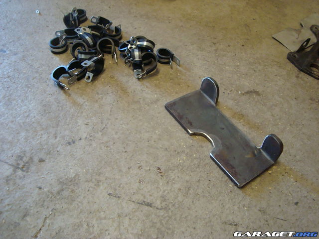

Växellådsfäste + slan fäste till soppa slangen   STORT TACK TILL TOMMY FÖR HJÄLPEN MED FÄSTE
https://www1.garaget.org/gallery/archive/55986/940208_vnjngi.jpg

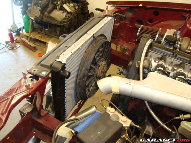

Kylaren tar stor plats smile
https://www1.garaget.org/gallery/archive/55986/940219_luhzrk.jpg
Måste duga tycker ja smile
https://www1.garaget.org/gallery/archive/55986/940220_vcoxfi.jpg

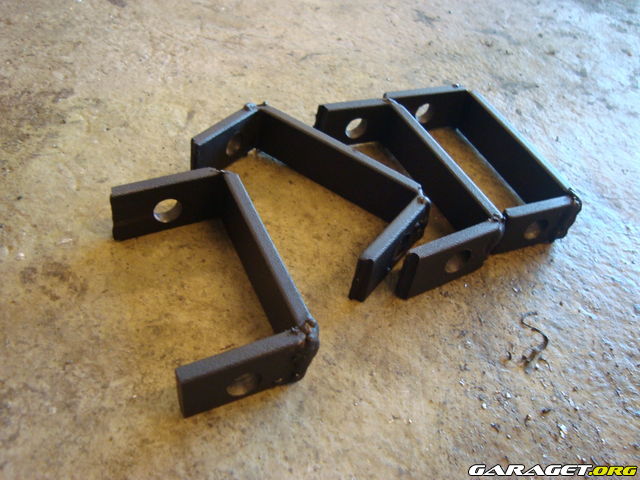

Tryckrören kommer bli svarta iaf smile blev bra tyckte ja smile eller?
https://www1.garaget.org/gallery/archive/55986/940222_rfrm6c.jpg

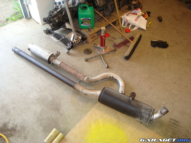

Gamla 2,5" avgassystemet smile BORT tongue
https://www1.garaget.org/gallery/archive/55986/940226_0f545t.jpg
Där i Y korset fattas en AN8 Till AN8 koppling, någon som har ? smile
https://www1.garaget.org/gallery/archive/55986/940228_h9alwb.jpg

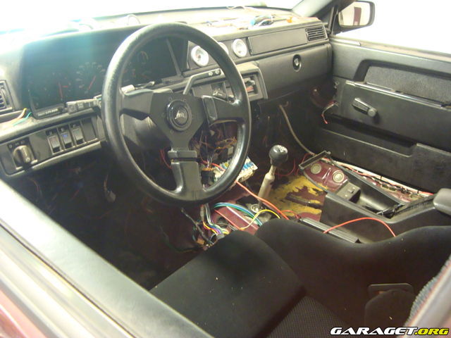

Kablarna dragna smile
https://www1.garaget.org/gallery/archive/55986/940230_dhin4v.jpg
https://www1.garaget.org/gallery/archive/55986/940231_0of2ax.jpg

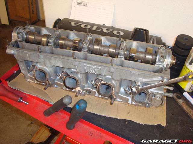

Skulle byta pinnbultarna till grenröret, alla bultar gick bra tills sista då gick den av hmm
TYPISKT. Tänkte montera toppen å lite sånt på motorn idag, men men får bli till veckan då..

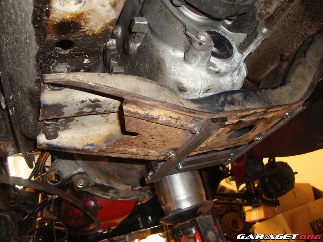

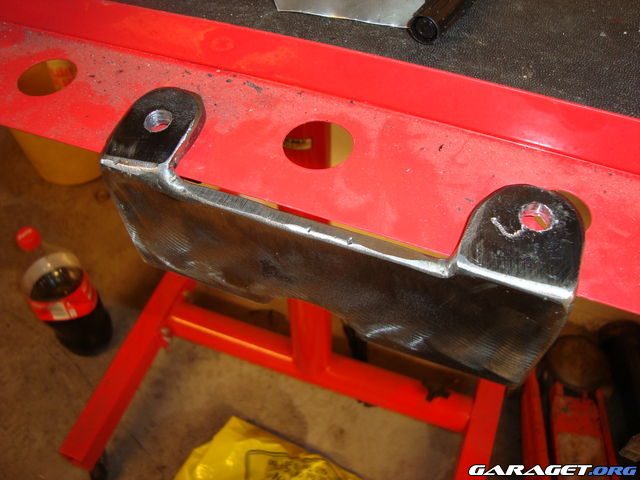

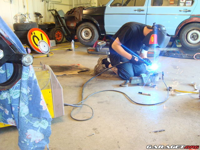

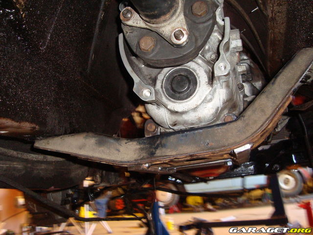

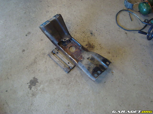

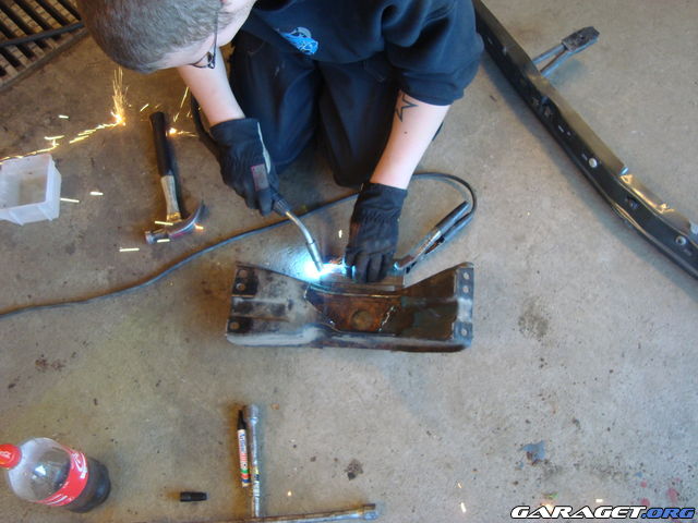

Svetsade växellådsbalken & Downpipen.
å lite sånt smile borrade lite hål å de för växellådans fästen, så nu är det till 99% klar. ska bara väg å hämta en större borr å fortsätta i morgon smile
Pinnbults byte
https://www1.garaget.org/gallery/archive/55986/944185_exa6fr.jpg
jag i garaget tongue
https://www1.garaget.org/gallery/archive/55986/944189_vr418x.jpg
Svetsning av växellådsbalk pågår
https://www1.garaget.org/gallery/archive/55986/944196_9c2ymr.jpg
såja smile
https://www1.garaget.org/gallery/archive/55986/944209_owzm74.jpg
Blev bra smile
https://www1.garaget.org/gallery/archive/55986/944206_7a00vf.jpg
Tryckplattan lamellen å kamrem satsen
https://www1.garaget.org/gallery/archive/55986/944211_c10ws2.jpg

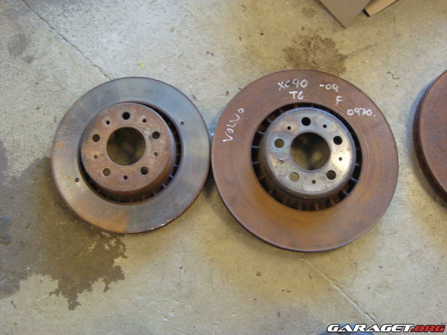

5 juni 2010
#635
Lite gjort idag med smile

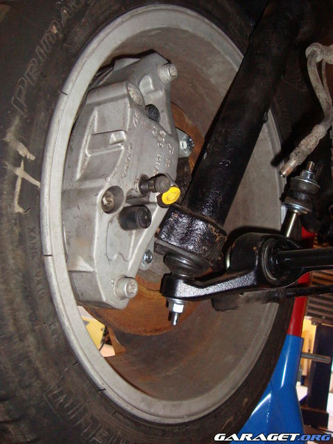

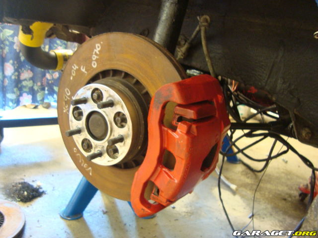

Testade adappter plattorna från L-M-R.se
Blev bra, måste bara ha lite större skivor.  som är ca 32/33cm i diameter.
men oken hamnade på rätt plats smile
Så gjorde ja klart balken. så nu sitter den där smile
Lite bilder

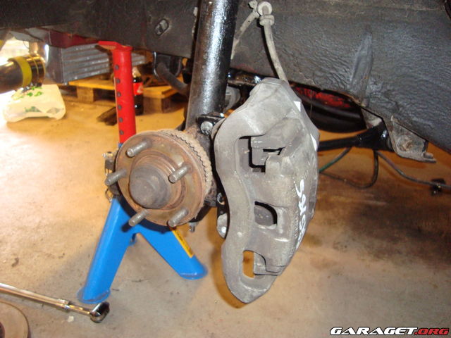

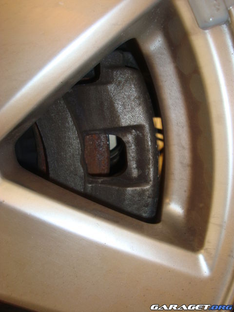

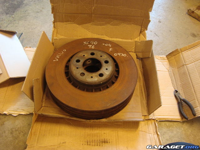

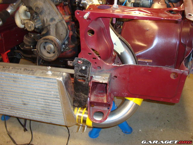

Bromsarna med 17" alu fälgarna. Plåtisarna passade inte så bra fram men måste ha 25mm spacersen smile
https://www1.garaget.org/gallery/archive/55986/944514_c9vhia.jpg
Fyller ut tomrummet bra i fälgarna smile (Dom ska målas med)
https://www1.garaget.org/gallery/archive/55986/944516_xbjzef.jpg

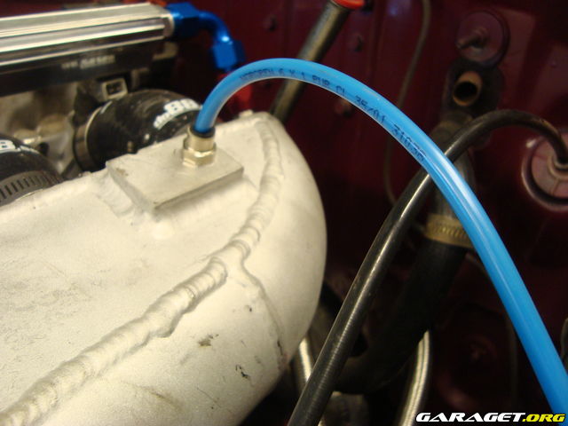

Luft nippel i insuget klart
https://www1.garaget.org/gallery/archive/55986/944517_1m288r.jpg

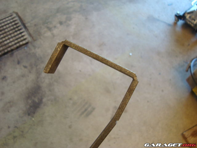

Växellådsbalken helt klar nu smile.
https://www1.garaget.org/gallery/archive/55986/944520_r7m98k.jpg

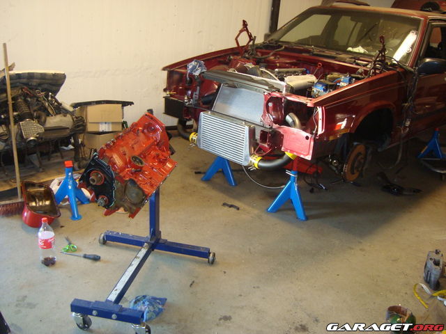

Uppdate wink
Har hänt lite mer, men inte alls så mycket.
Har fått hem nya skivorna smile dom var stor smile
Målade bromsskivorna å bromsoken igen smile

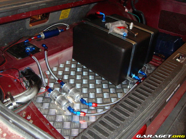

Gjorde nya fästen för tanken smile
paket smile
https://www1.garaget.org/gallery/archive/55986/948119_9tog3i.jpg
Skivorna smile
https://www1.garaget.org/gallery/archive/55986/948120_trico3.jpg
Liten skillnad iaf smile
https://www1.garaget.org/gallery/archive/55986/948122_iximdh.jpg
Satt kanon bra smile
https://www1.garaget.org/gallery/archive/55986/948123_2hwbgo.jpg
Målade oken igen + centrumet på skivorna
https://www1.garaget.org/gallery/archive/55986/948125_4pg33z.jpg
https://www1.garaget.org/gallery/archive/55986/948126_x5z2ms.jpg
Svetsning
https://www1.garaget.org/gallery/archive/55986/948128_b2xcx2.jpg
Klar
https://www1.garaget.org/gallery/archive/55986/948130_820xv6.jpg
såja
https://www1.garaget.org/gallery/archive/55986/948136_torz23.jpg
Blev mycket bättre.
https://www1.garaget.org/gallery/archive/55986/948139_rkpbwy.jpg
Bättre
https://www1.garaget.org/gallery/archive/55986/948140_jstqss.jpg
https://www1.garaget.org/gallery/archive/55986/948141_wnkesp.jpg
Slut för denna gång smile
// M
