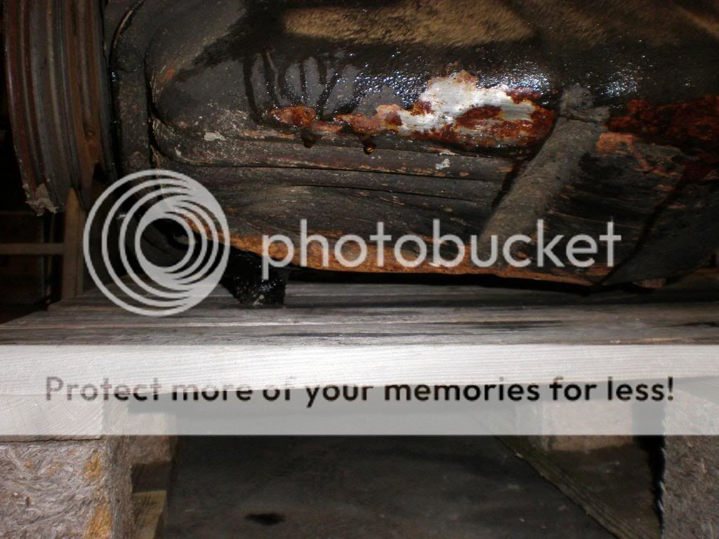

Ny underedsmassa hjulhus runt om samt golv och tank. PÅBÖRJAT

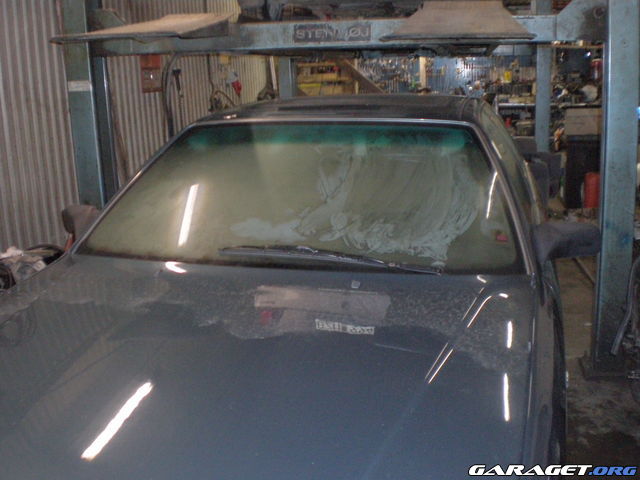

Ja då ska vi se vad som har hänt med bilen hittils. En morgon påväg till jobbet, ca 15 minusgrader så fick fläkten för sig att inte fungera vilket resulterade i "något" immiga rutor...
https://www1.garaget.org/gallery/archive/27325/698874_hh71oh.jpg
Det blev lite Ace Ventura style hela vägen till jobbet, mao hänga genom sidorutan för att se något.
https://www1.garaget.org/gallery/archive/27325/698881_cuftg4.jpg

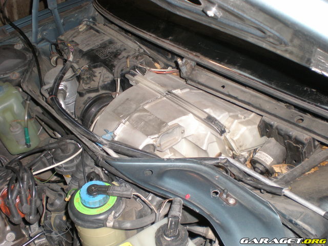

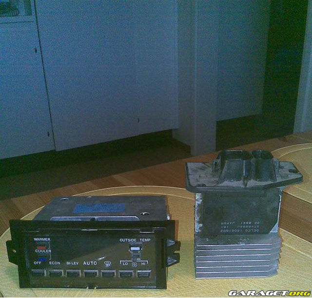

In med bilen i garaget och påbörja felsökningen. Misstänkte att fläktmotorn har pajjat då den inte ville fungera alls, så jag började med att leta upp en begagnad fläkt på skroten. Men eftersom bilen har ECC så är det ett rent h-vete att byta fläktmotor.
Trångt:
https://www1.garaget.org/gallery/archive/27325/698886_pjg6u0.jpg
Matade på på ström direkt till fläkten en snabbis med jump startern och den gick. SKÖNT!! Då återstod bara fläktmotståndet och kontrollenheten. Bägge köptes begagnade.
https://www1.garaget.org/gallery/archive/27325/698890_2ofcon.jpg
Efter byte av motståndet (kompisen till höger på bild) så fungerade det klockrent! Skönt att slippa byta fläktmotor.. trist bara att den börjat vissla nu på sista tiden så jag lär ju få ta ut skiten en mer eller mindre vacker dag.

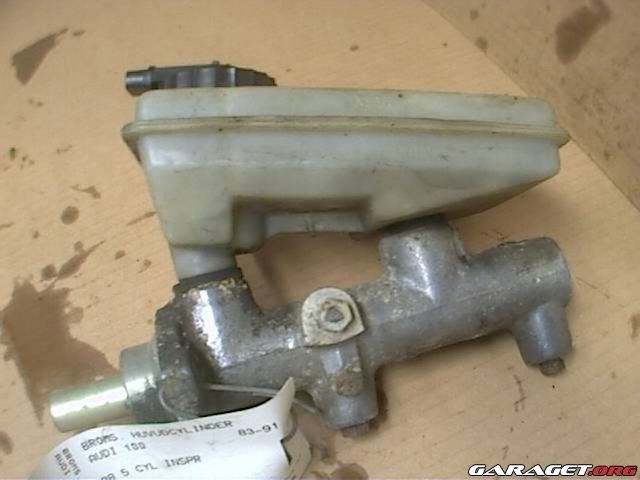

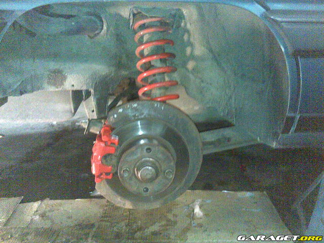

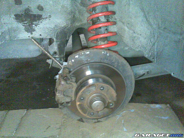

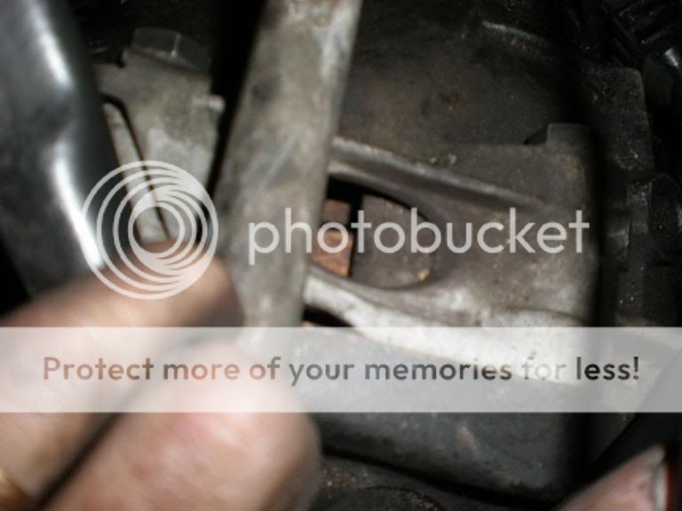

And now what?? Jo, då var det ju dags för besiktning.. Vilket inte gick så bra. 2or på bromsarna bak och  handbromsen.
Eftersom handbromsen styrs med kolvarna i oken och inte som det brukar med separata backar så tyder det ju på att oken tjärvar. Istället för att renovera och packa om osv osv så beställdes utbytesok.
https://www1.garaget.org/gallery/archive/27325/698899_71c19q.jpg
Ser ju lagom trevligt ut.
Bilder på nya oken har jag någonstans men hittar inte dom. Lite färg på oket och sedan montering.
Tilläggas ska att färgen torkade så jädra sakta så jag helt sonika struntade i att lacka det andra oket så jag kör omkring med ett rött ok, ett silverfärgar och de två rostiga oken fram smile
https://www1.garaget.org/gallery/archive/27325/698906_n5jtzg.jpg
Värdelösa mobilkamerabilder.
Happ happ, avluftade systemet och var ut och körde en sväng, kändes rätt bra men inte helt OK. Men jag chansade och körde till besiktningen.. nej nej.. detta är icket godkänt. sad

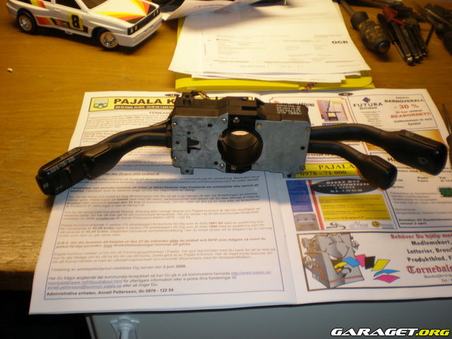

Jepp bytte denna och avluftade än en gång, även kopplingen. Nåja.. vad händer sen då innan jag ska besikta.. Jo spakcentralen ger upp.. Rätt klassiskt på Audi så jag hade ju förberett mig med en reserv. Dock utan styrningen för farthållare, men den klarade jag mig utan tills jag får tag på rätt spakar:
https://www1.garaget.org/gallery/archive/27325/698919_h35o5y.jpg
Obs, denna på bilden är den nya med farthållare som jag sedan efteråt monterade.
Så nu fungerar blinkers och ljus igen. Innan jag fick fingrarna ur  ****** (jaa, arslet.. ni räste rätt) så hann det komma snö, snö är jobbigt att skotta så bilen hamnade visst under en del snö.

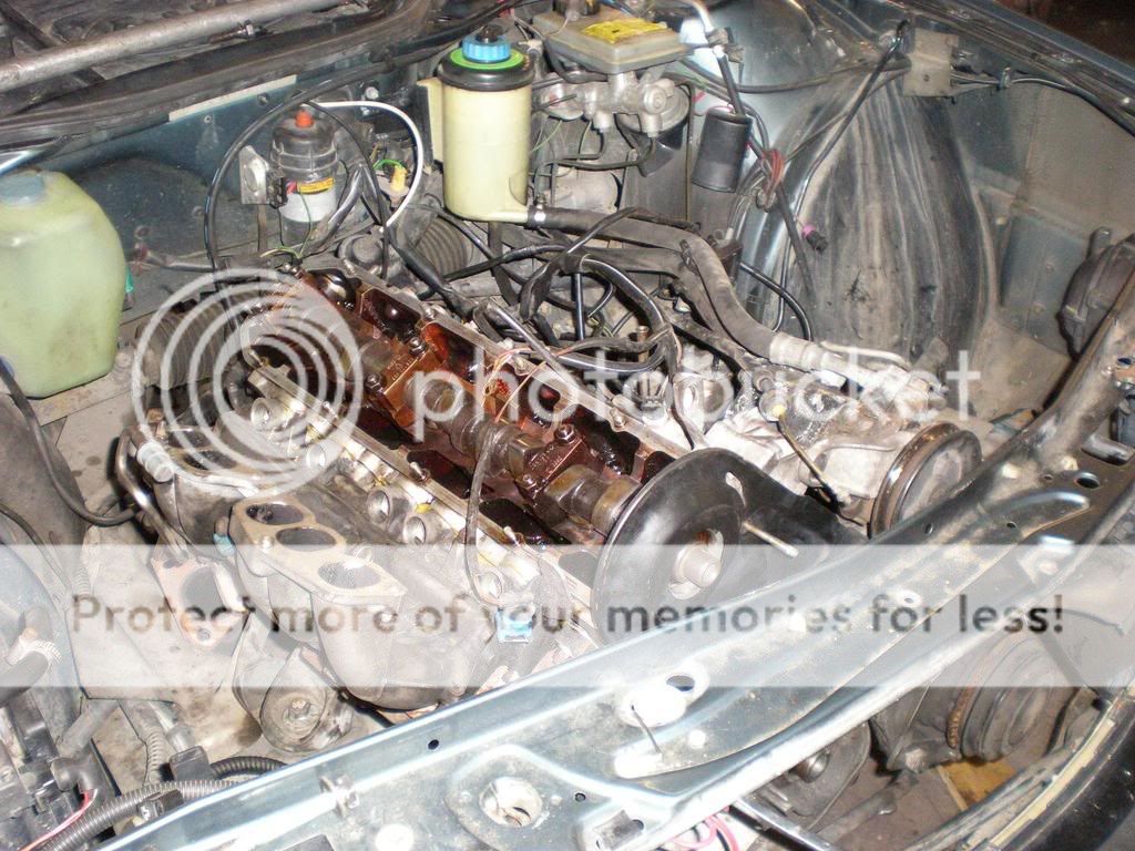

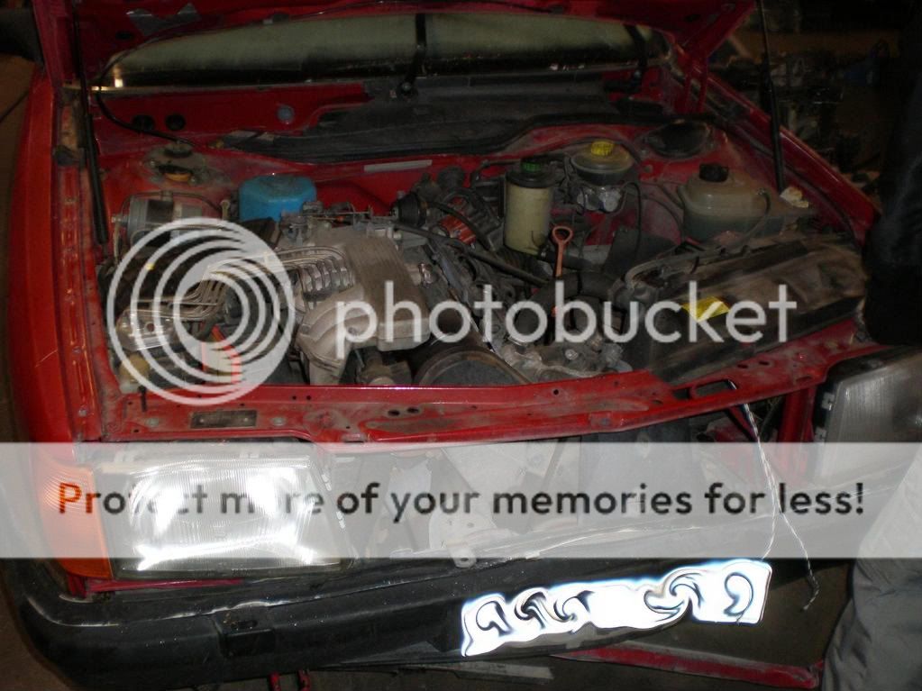

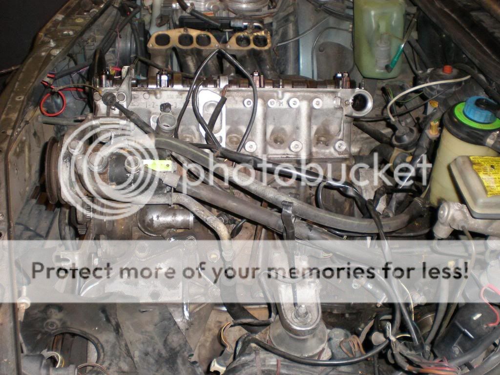

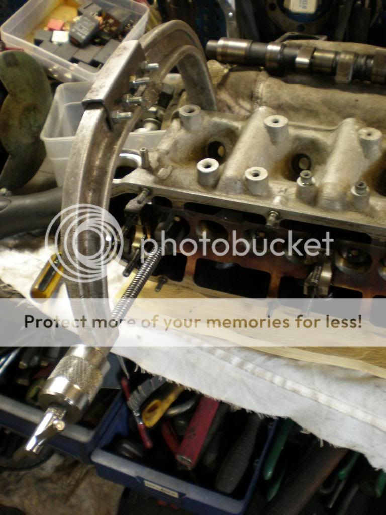

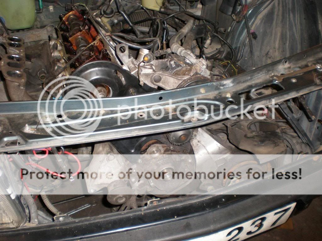

Joo... så var var vi nu då. Jo just, topplockspackningen. Ja egentligen var det ju ingen jätte suprise att den var gången då bilen kokade för mig under sommaren. Men jag hade hoppats att den klarade sig då den gick fint och startade bra.
Toppen demonterades på sommaren och skickades in för planing. Den var 0.65mm skev så den gick inte att rädda. Köptes sen topplock efter topplock innan jag hittade en som var fräsch. Eller egentligen, fick ju köpa en hel donatorbil. Den bilen har förövrigt tjänat in sig såå många gånger att det måste nog vara det bästa bilköpet någonsin. Sorgligt men sant.
Då började projekt motorbyte. Eftersom man inte vill slänga i en motor utan att kolla konditionen på den så blev det lite av en helrenovering.
Nu har hon vaknat ur dvalan, kommit fram ur snödrivan..
http://i536.photobucket.com/albums/ff329/te_wik/kommitfram.jpg
Här stod hon ett tag utan topplock
http://i536.photobucket.com/albums/ff329/te_wik/losmeninteutlyft.jpg
Så det var bara att börja riva
Glöm inte att stötta upp v-lådan..
http://i536.photobucket.com/albums/ff329/te_wik/remember.jpg
http://i536.photobucket.com/albums/ff329/te_wik/1.jpg
http://i536.photobucket.com/albums/ff329/te_wik/inaction.jpg
http://i536.photobucket.com/albums/ff329/te_wik/mmm.jpg
http://i536.photobucket.com/albums/ff329/te_wik/tomt.jpg
http://i536.photobucket.com/albums/ff329/te_wik/klart.jpg
Hittade även lite kablar som jag fick dra nya smile
http://i536.photobucket.com/albums/ff329/te_wik/generatorkabel.jpg
Fortsättning följer.

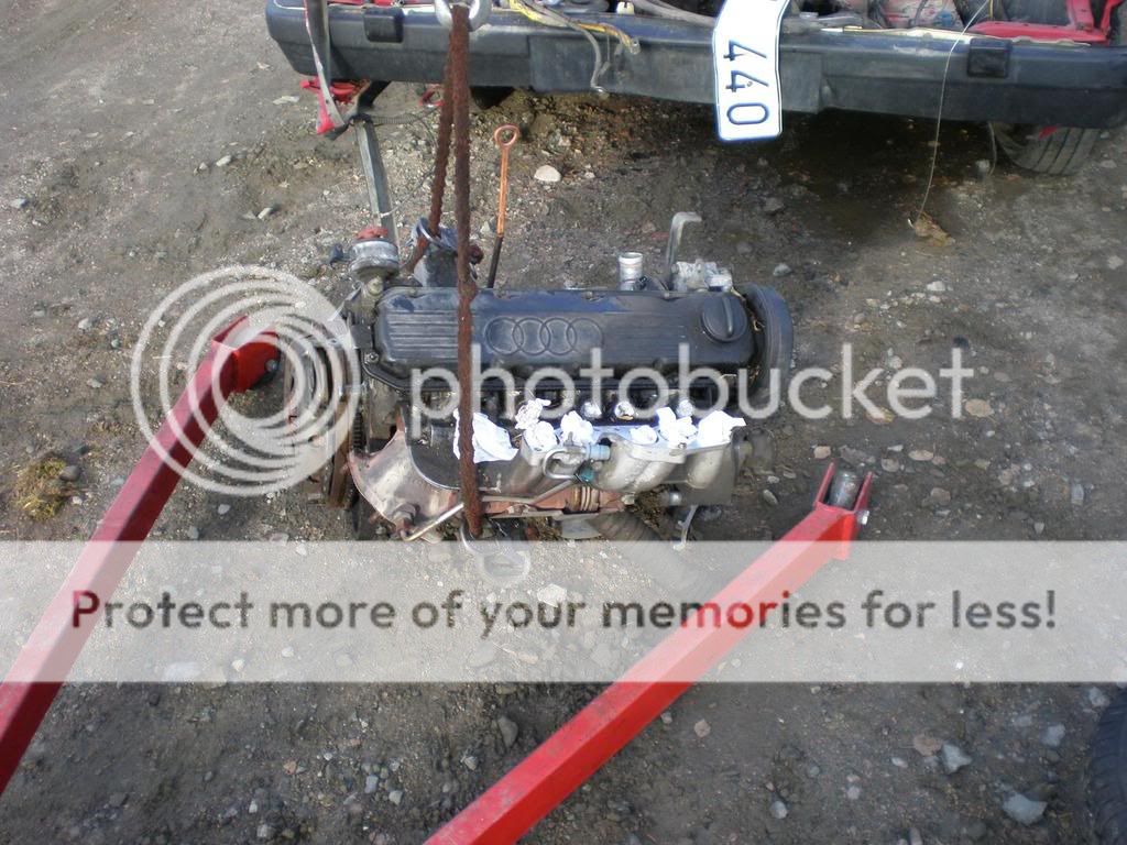

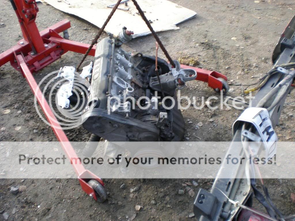

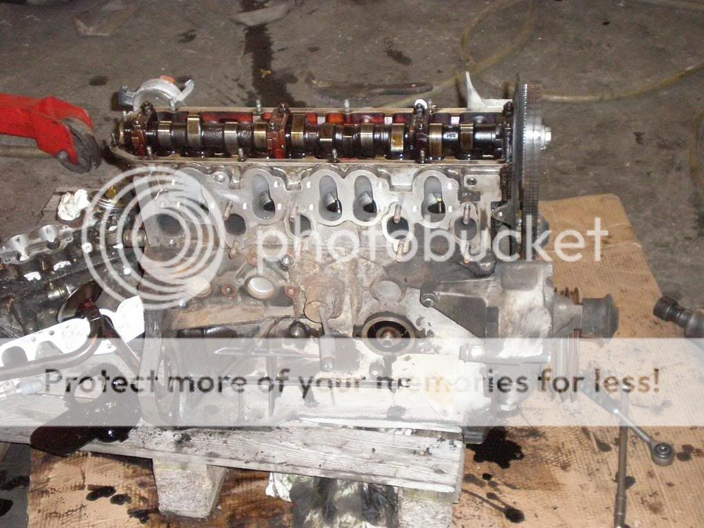

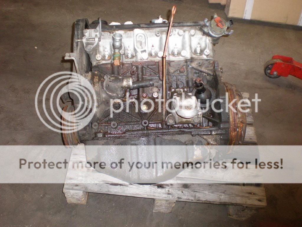

Eftersom detta är gamla bilder så ids jag inte ladda upp alla bilder och skriva ner allt som hänt.. men lite får ni väl se ändå.

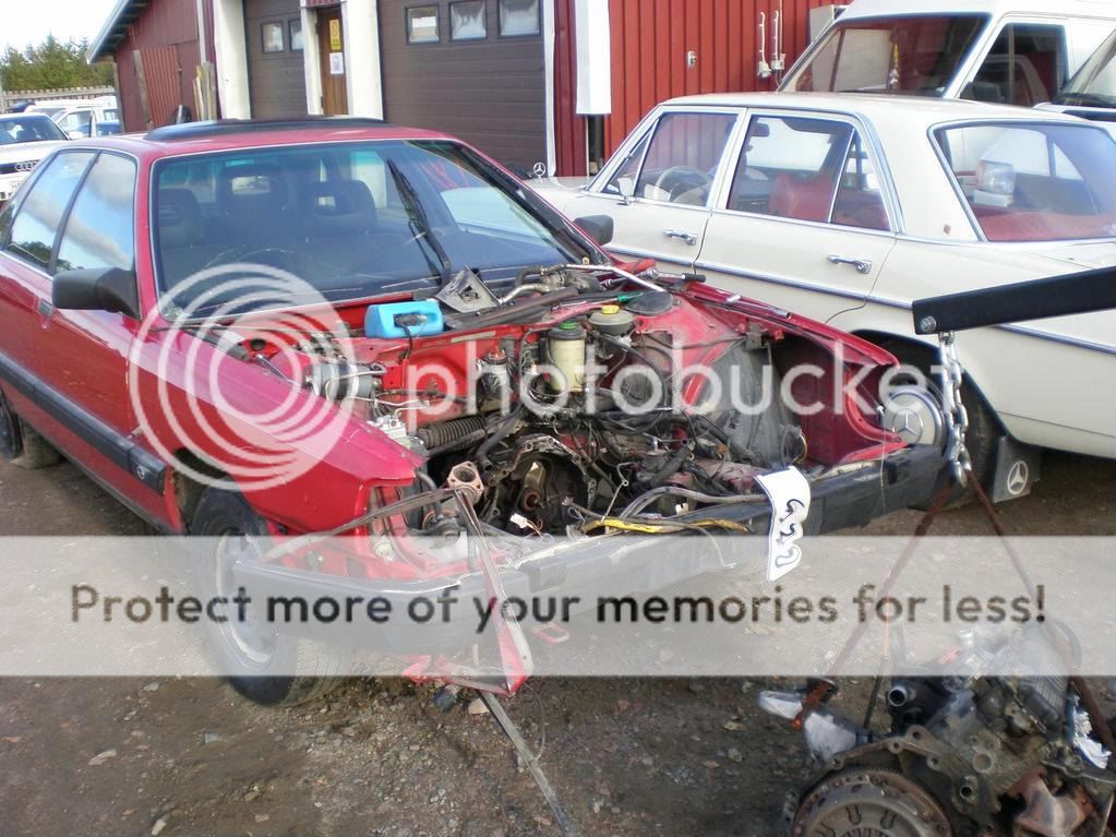

Här har vi då donatorbilen som var lite skadat fram
http://i536.photobucket.com/albums/ff329/te_wik/motorbyte/3.jpg
http://i536.photobucket.com/albums/ff329/te_wik/motorbyte/4.jpg
Så var motorn ute
http://i536.photobucket.com/albums/ff329/te_wik/motorbyte/20.jpg
http://i536.photobucket.com/albums/ff329/te_wik/motorbyte/21.jpg
http://i536.photobucket.com/albums/ff329/te_wik/motorbyte/22.jpg
http://i536.photobucket.com/albums/ff329/te_wik/motorbyte/25.jpg
Oljetråget har fått sig en smäll, den togs från min kasserade motor.
http://i536.photobucket.com/albums/ff329/te_wik/motorbyte/24.jpg

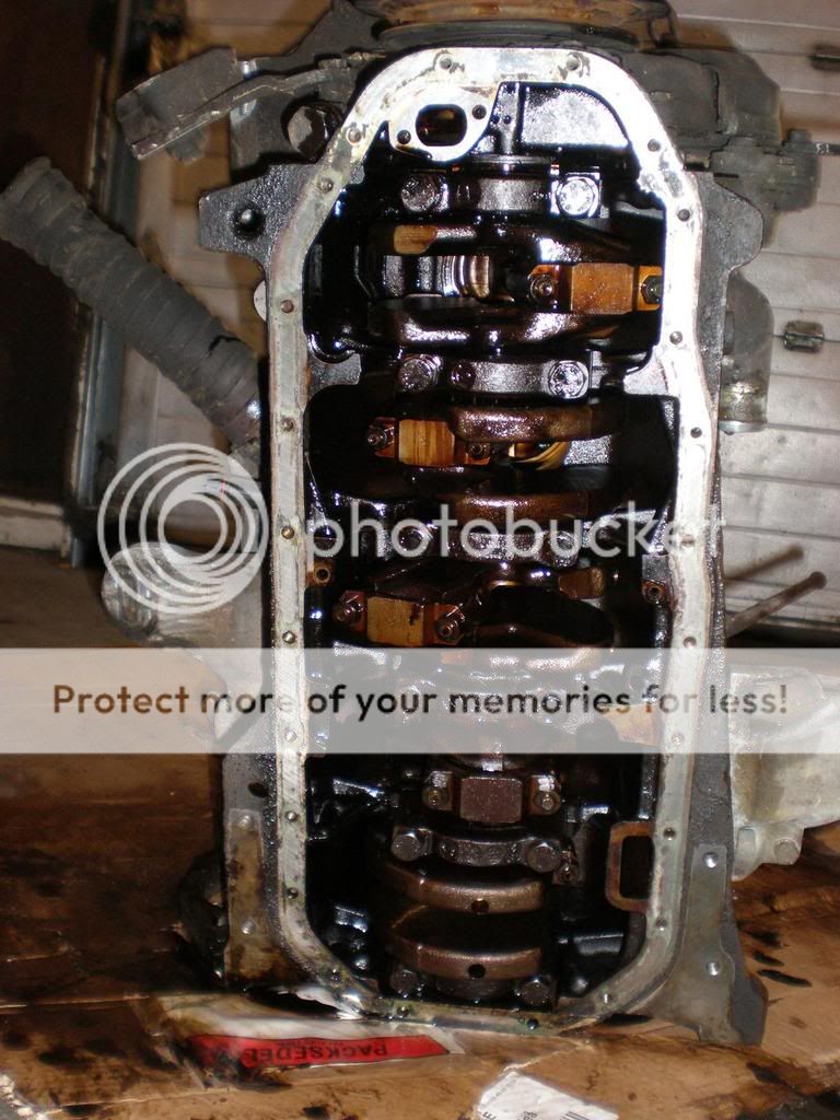

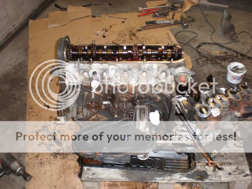

Där blrjar då rivningen av motorn.
Oljetråget borta
http://i536.photobucket.com/albums/ff329/te_wik/motorbyte/26.jpg
http://i536.photobucket.com/albums/ff329/te_wik/motorbyte/27.jpg
Stökigt som fan men så länge man håller ordning på grejjerna så går det ju.
http://i536.photobucket.com/albums/ff329/te_wik/motorbyte/28.jpg
http://i536.photobucket.com/albums/ff329/te_wik/motorbyte/29.jpg

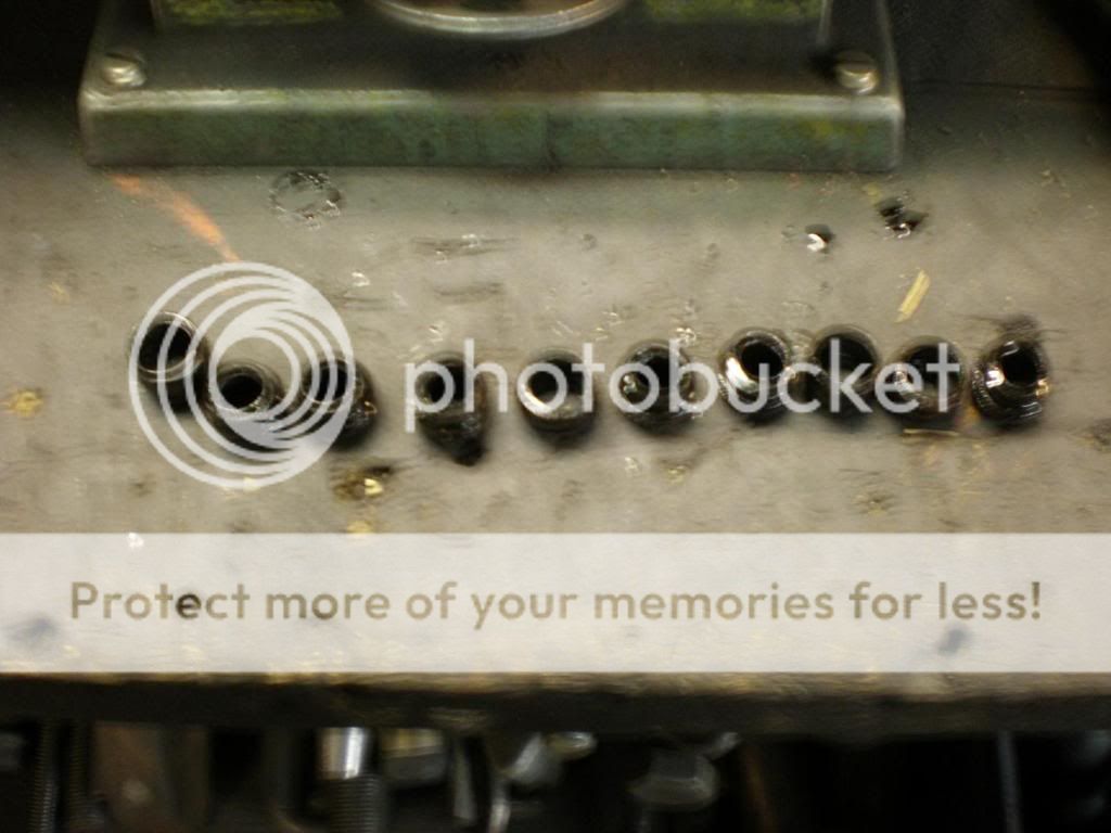

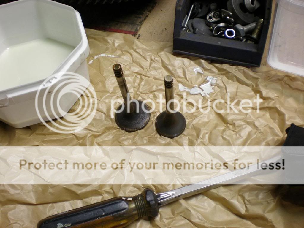

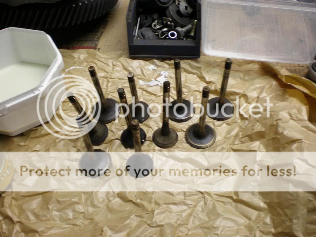

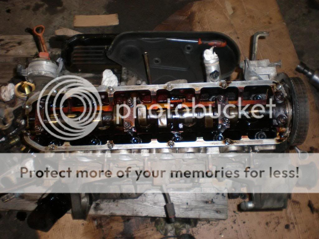

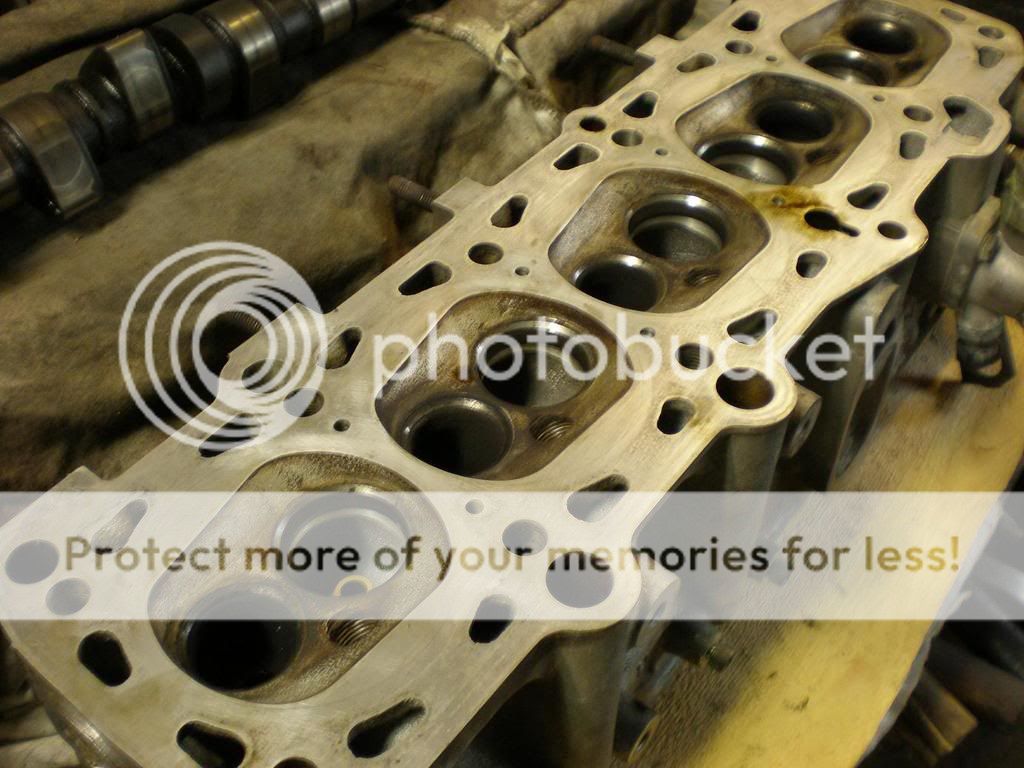

Topplocket på arbetsbänken, bort med ventilerna
http://i536.photobucket.com/albums/ff329/te_wik/topplocks%20renovering/1.jpg
http://i536.photobucket.com/albums/ff329/te_wik/topplocks%20renovering/2.jpg
http://i536.photobucket.com/albums/ff329/te_wik/topplocks%20renovering/3.jpg
Slitna ventiltätningar
http://i536.photobucket.com/albums/ff329/te_wik/topplocks%20renovering/4.jpg
http://i536.photobucket.com/albums/ff329/te_wik/topplocks%20renovering/5.jpg
Sedan var det slipning av ventiler och ventilsäten, nya ventiltätningar osv.

Här ska motorn sitta då för er som inte visste det wink
http://i536.photobucket.com/albums/ff329/te_wik/ihop%20plockning/PA080493.jpg
Det var ett h-vete att få motorn på plats eftersom jag inte demonterat fronten, men man ska inte ge upp.
Då hoppar vi lite till då...
Topplocket och insug på plats!
http://i536.photobucket.com/albums/ff329/te_wik/ihop%20plockning/1-1.jpg
Och så hoppar vi lite till:
http://i536.photobucket.com/albums/ff329/te_wik/ihop%20plockning/PA080497.jpg
Fits like a glove.
http://i536.photobucket.com/albums/ff329/te_wik/ihop%20plockning/PA080496.jpg
http://i536.photobucket.com/albums/ff329/te_wik/ihop%20plockning/PA080498.jpg
Och så drog man fast motor och v-låda. (ja det fattas en bult, haha men den är där nu)
http://i536.photobucket.com/albums/ff329/te_wik/ihop%20plockning/PA090499.jpg
Fortättning följer... (om det nu är någon som bryr sig?)

Nu hoppar vi över lite saker igen då.. Bara att fråga ifall ni söker efter bilder på något speciellt.
Tog in bilen i verkstan och fixade lite annat då en felleverans av delar jag behövde strulade till arbetet.
I min "kompletta" sotningssats fanns bara 9/10 ventiltätningar så toppen får vara ett tag.

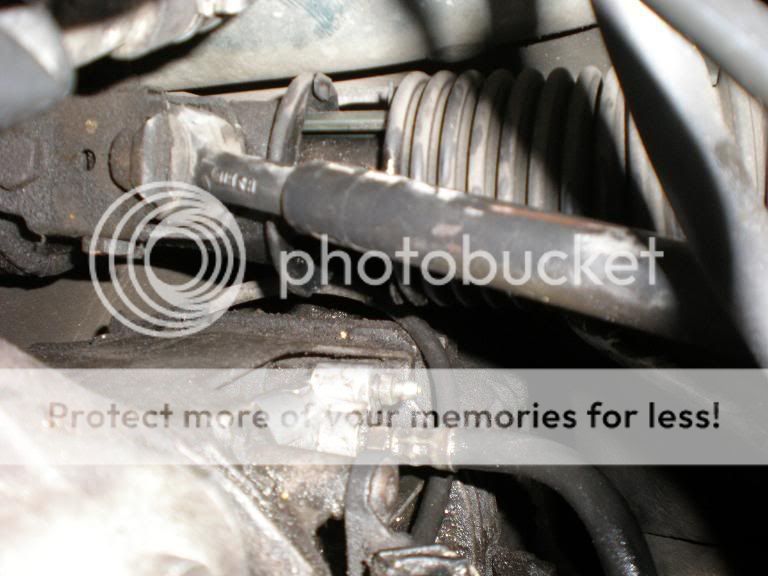

http://i536.photobucket.com/albums/ff32 … ng/2-1.jpg
Här har jag då dragit på nytt de skadade kablarna till startmotorn
http://i536.photobucket.com/albums/ff32 … 080492.jpg
Dåliga bilder.. jag vet. Men man är lite darrhänt.. smile

Japp då var motorn på plats.
Ruggigt fult med alla slangar och kablar, tyvärr så hade jag inte tid att rengöra motorn destomer, hade ju planer på att lackera den men det blev inte så denna gången.

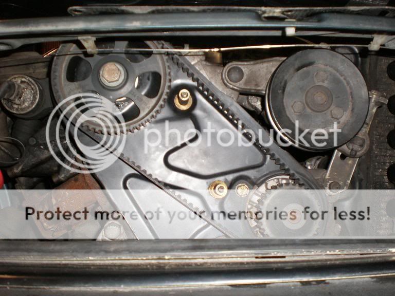

Då var det dags att nolla motorn så man får dit kamremmen. Här ska man hitta markeringen i svänghjulet.
http://i536.photobucket.com/albums/ff329/te_wik/ihop%20plockning2/nollan.jpg
Sen dit med kamremmen och kåpan.
http://i536.photobucket.com/albums/ff329/te_wik/ihop%20plockning2/kamrem.jpg

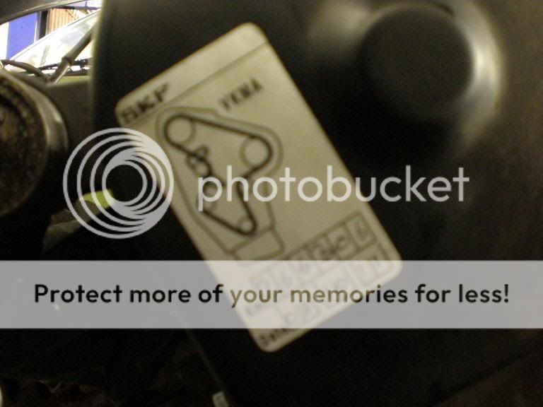

266306 Km
http://i536.photobucket.com/albums/ff329/te_wik/ihop%20plockning2/266306km.jpg

Så var det klart under huven, bara uppstart kvar då. Skulle rulla ut den från verkstaden för att göra några kundbilar (tydligen måste man de oxå...) då jag märker att kopplingen inte tar något. Direkt jag tryckte på pedalen så for den i botten och kom aldrig upp igen..
SHIT! Började fundera vad jag gjort fel.. har jag satt lamellerna fel väg? Hmm..
Försökte då avlufta systemet innan man börjar riva skiten igen och märker att det går i hur mycket vätska som helst.. Aha, cylindern är pajj!
Kom ut i flera delar.
http://i536.photobucket.com/albums/ff329/te_wik/ihop%20plockning2/trasigkopplingscylinder.jpg
Rengjorde, satte ihop, monterade och avluftade. Yes! Det fungerar smile
Här satt den kompisen:
http://i536.photobucket.com/albums/ff329/te_wik/ihop%20plockning2/kopplingscylinder.jpg
