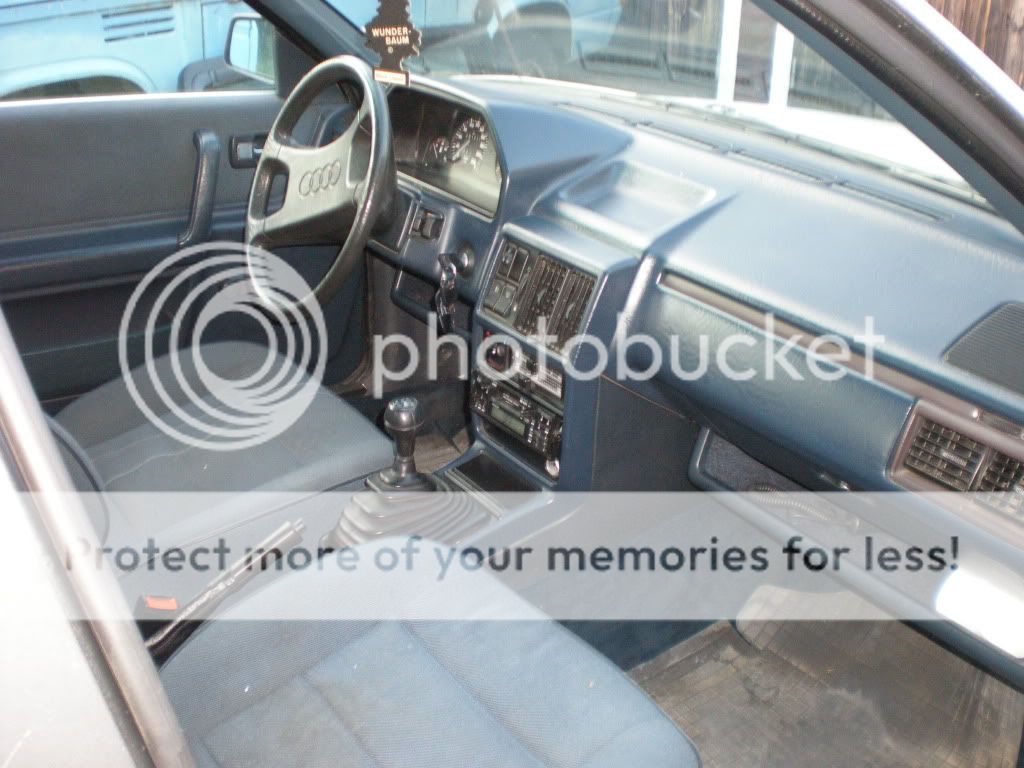

Update!
Ja det blev en liten sväng till garaget under kvällen, det blev inte så mkt gjort som jag hade hoppats men de finns ju fler dagar.

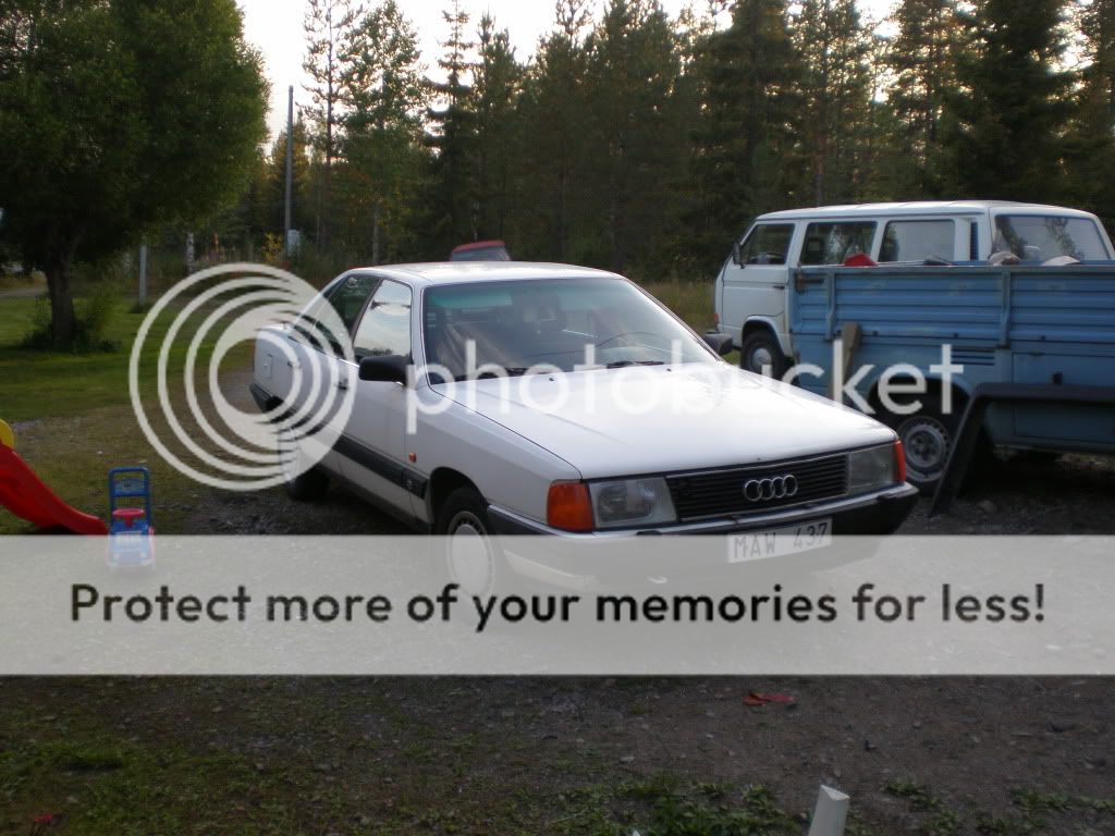

Först så fixade jag lite med bilen jag köpte igår. Denna
http://i536.photobucket.com/albums/ff329/te_wik/audi%20projekt%2028%20aug/P8281006.jpg
http://i536.photobucket.com/albums/ff329/te_wik/audi%20projekt%2028%20aug/P8281007.jpg

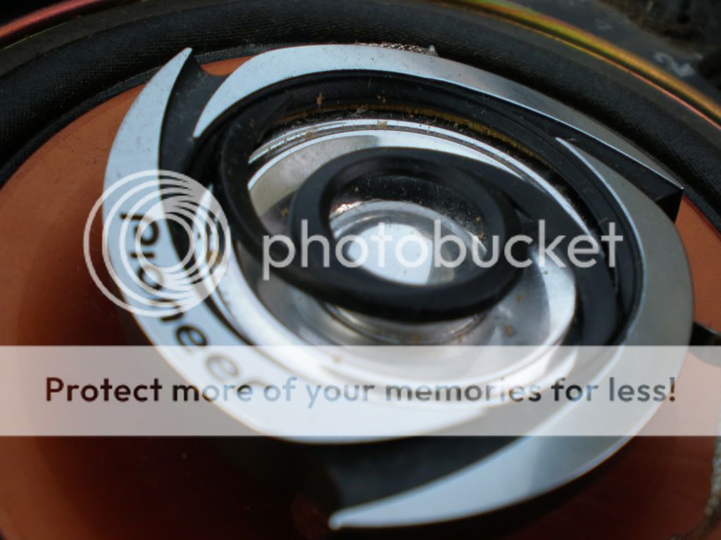

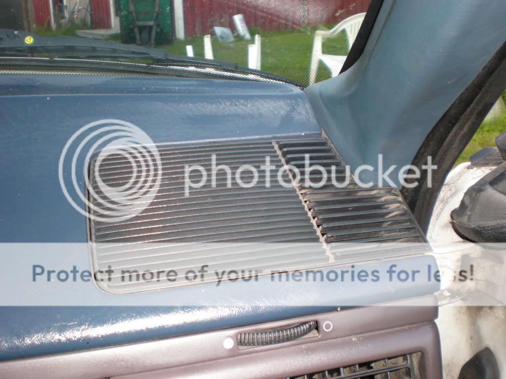

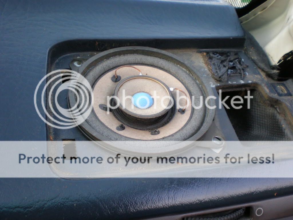

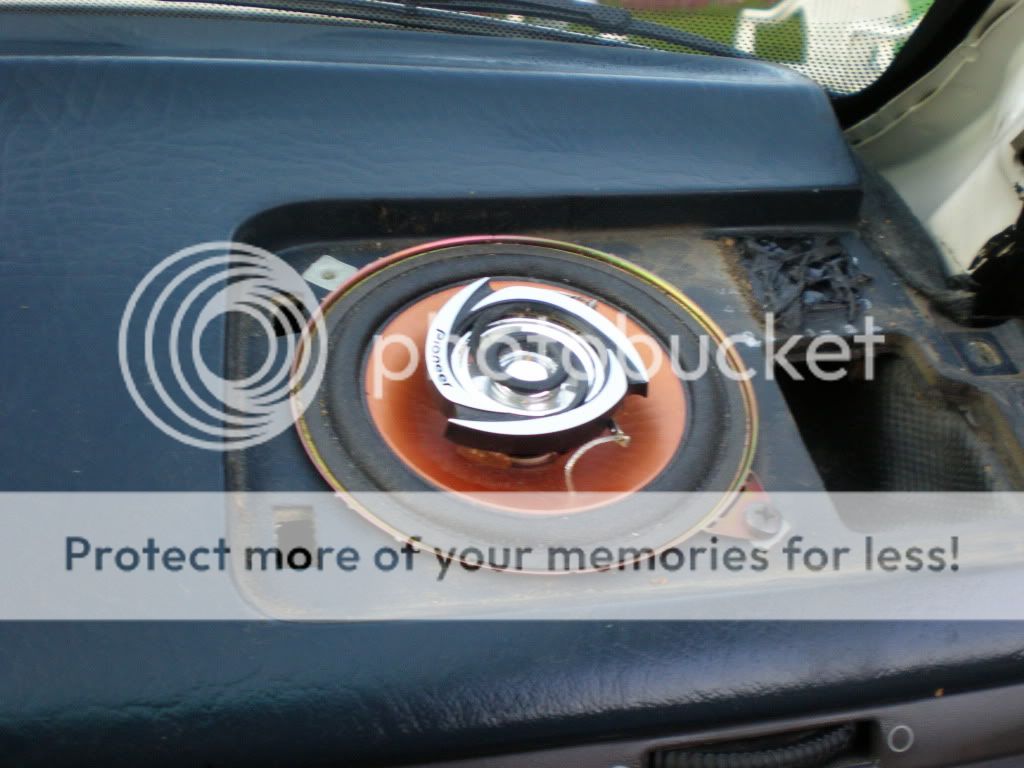

Blev byte av högtalare, satt i gamla sunkiga Blaupunkt
http://i536.photobucket.com/albums/ff329/te_wik/audi%20projekt%2028%20aug/P8281009.jpg
Blev iaf lite nyare högtalare i den nu
http://i536.photobucket.com/albums/ff329/te_wik/audi%20projekt%2028%20aug/P8281010.jpg
Pioneer

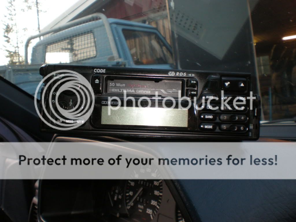

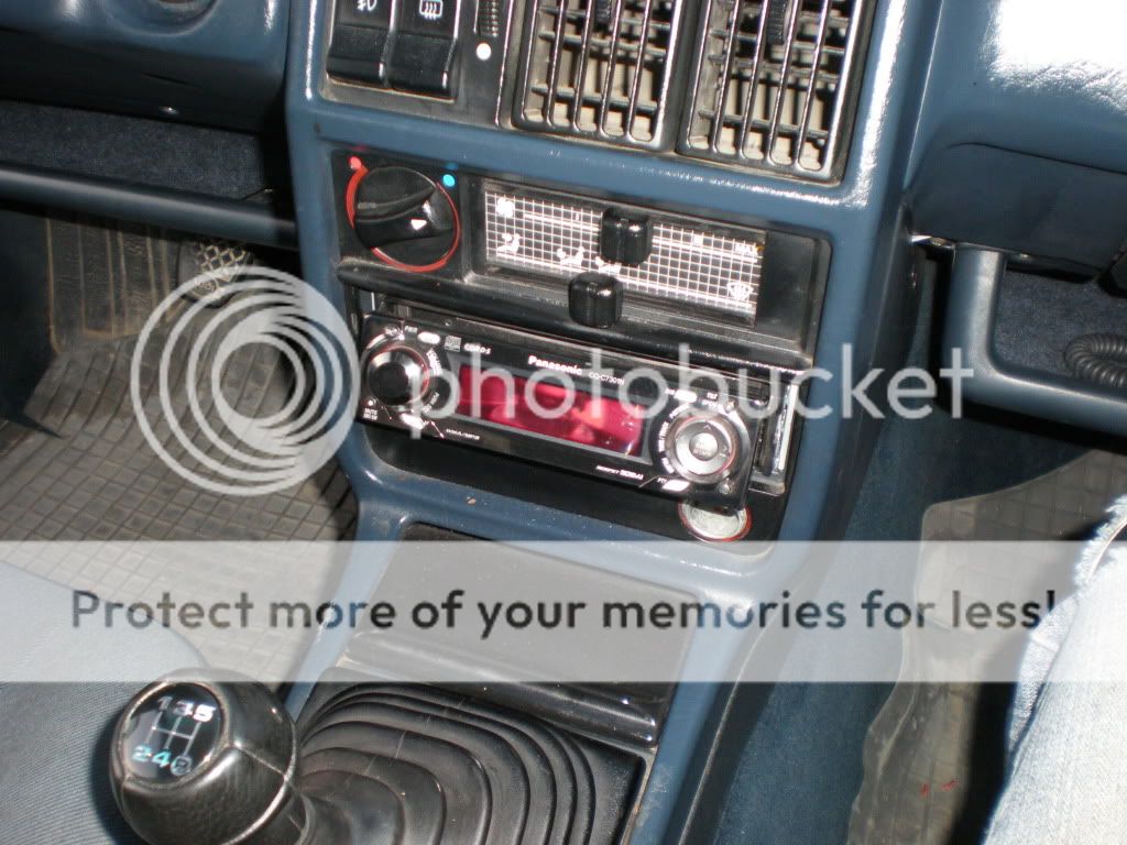

Sen slängde jag ut värstingstereon som satt i och bytte mot en något nyare
http://i536.photobucket.com/albums/ff329/te_wik/audi%20projekt%2028%20aug/P8281013.jpg
Min Panasonic som jag haft i typ 10 bilar nu smile Den bästa stereon jag någonsin haft.
http://i536.photobucket.com/albums/ff329/te_wik/audi%20projekt%2028%20aug/P8281014.jpg

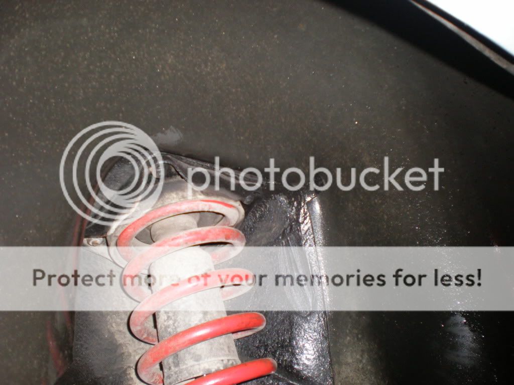

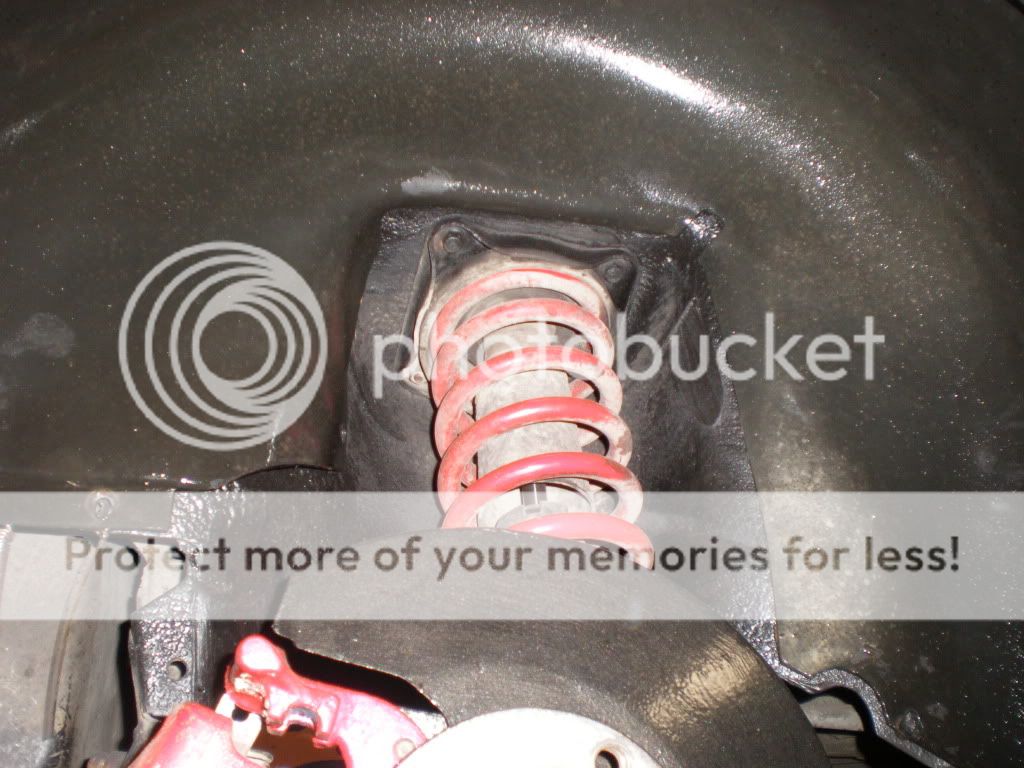

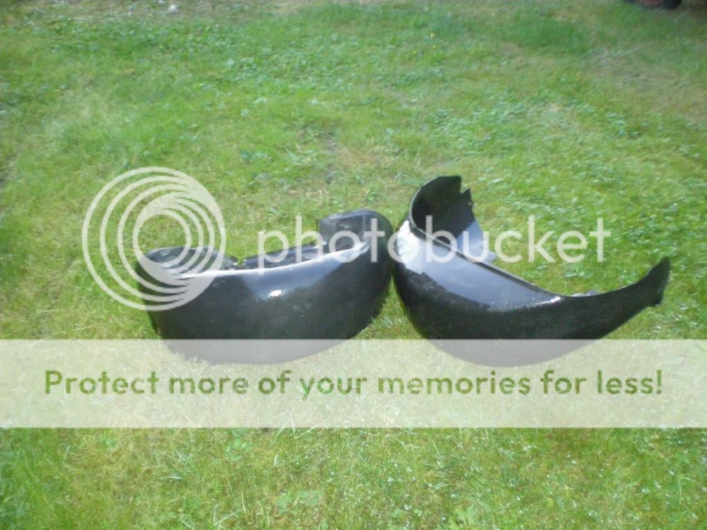

Nu åter till det tråden handlar om. Bakre innerskärmarna tvättades och provmonterades
http://i536.photobucket.com/albums/ff329/te_wik/audi%20projekt%2028%20aug/P8281016.jpg
Fits like a glove
http://i536.photobucket.com/albums/ff329/te_wik/audi%20projekt%2028%20aug/P8281017.jpg
http://i536.photobucket.com/albums/ff329/te_wik/audi%20projekt%2028%20aug/P8281018.jpg

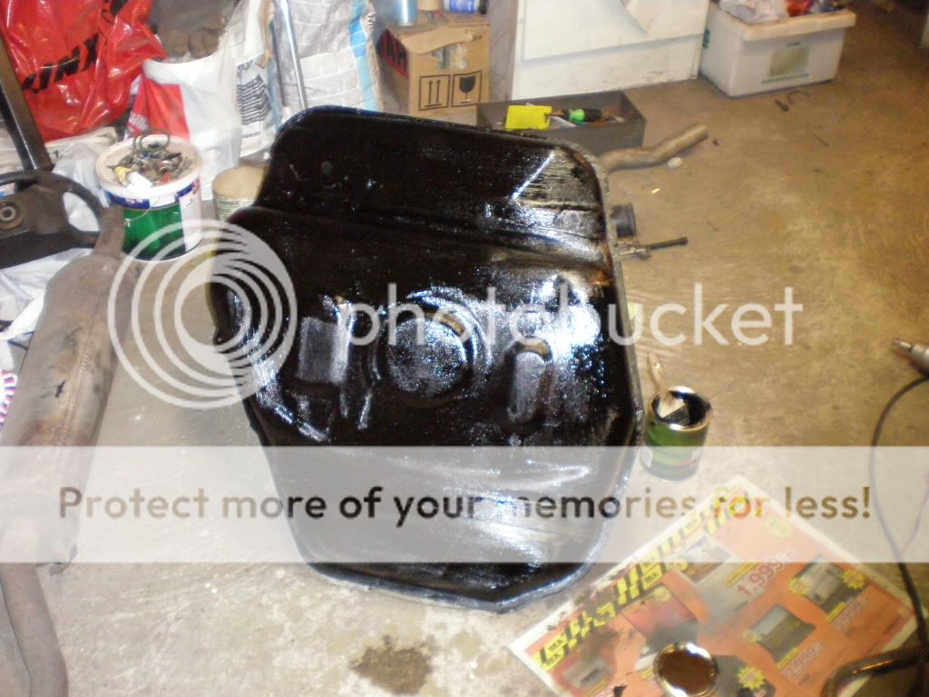

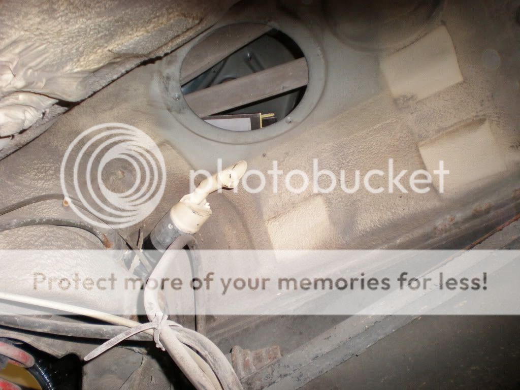

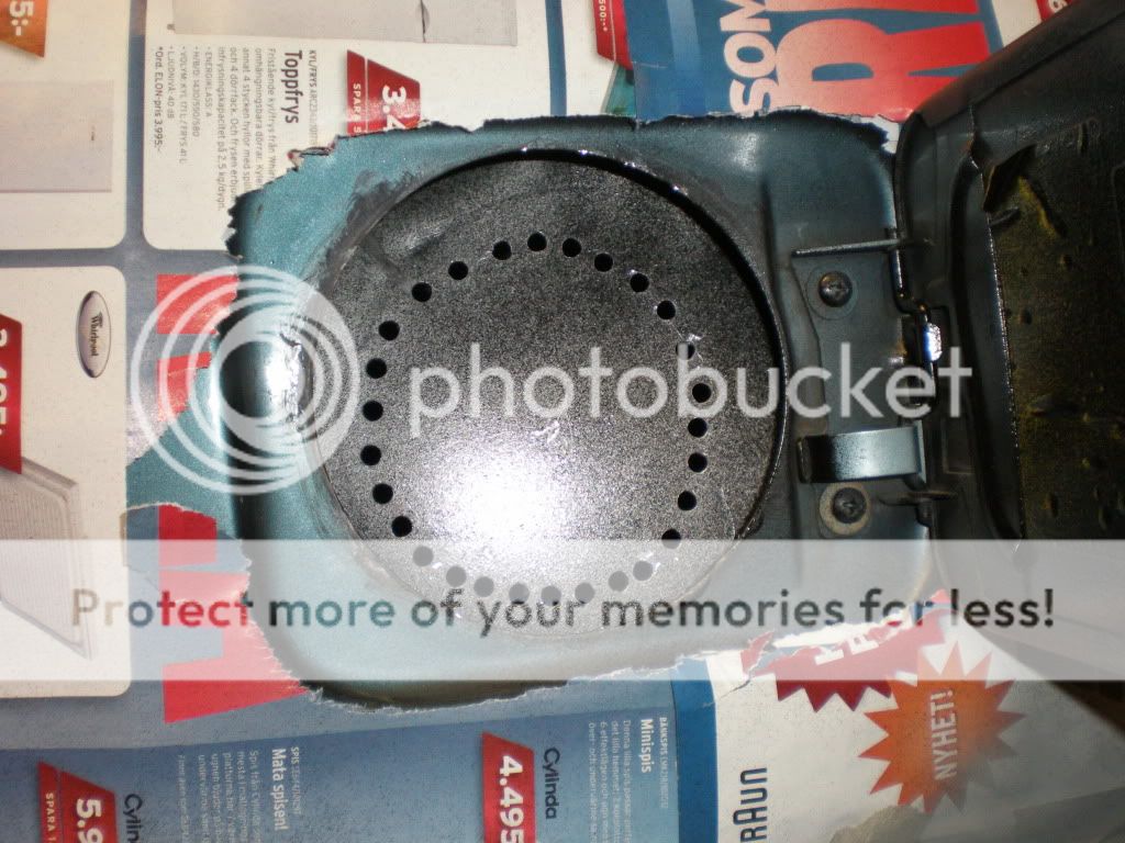

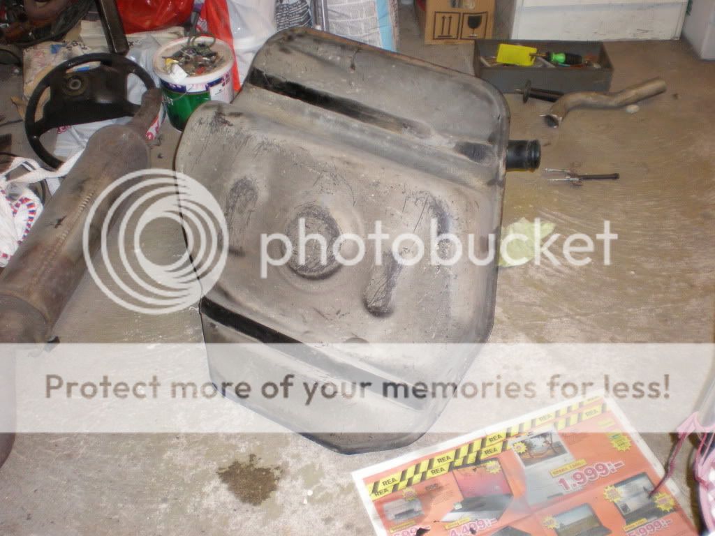

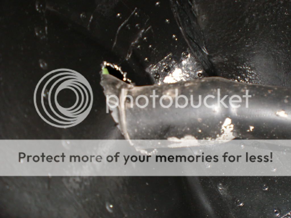

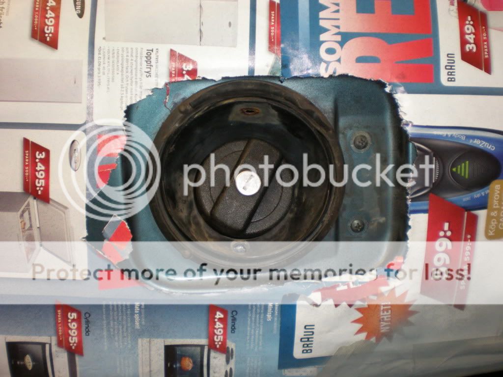

Sen var det dags att fixa till hålet i tanklocket så man får påfyllningsröret på plats. Eftersom jag inte hade någon hålsåg så fick jag borra små hål och sedan lossa den med avbitare.
http://i536.photobucket.com/albums/ff329/te_wik/audi%20projekt%2028%20aug/P8281019.jpg
Provmonterat
http://i536.photobucket.com/albums/ff329/te_wik/audi%20projekt%2028%20aug/P8281020.jpg
http://i536.photobucket.com/albums/ff329/te_wik/audi%20projekt%2028%20aug/P8281021.jpg
Hålet ska snyggas till
http://i536.photobucket.com/albums/ff329/te_wik/audi%20projekt%2028%20aug/P8281022.jpg
Tanken fick underdelen behandlad
http://i536.photobucket.com/albums/ff329/te_wik/audi%20projekt%2028%20aug/P8281023.jpg
Klar
http://i536.photobucket.com/albums/ff329/te_wik/audi%20projekt%2028%20aug/P8281024.jpg
Här ligger jag under bilen och fotar, hit ska tanken.
http://i536.photobucket.com/albums/ff329/te_wik/audi%20projekt%2028%20aug/P8281025.jpg

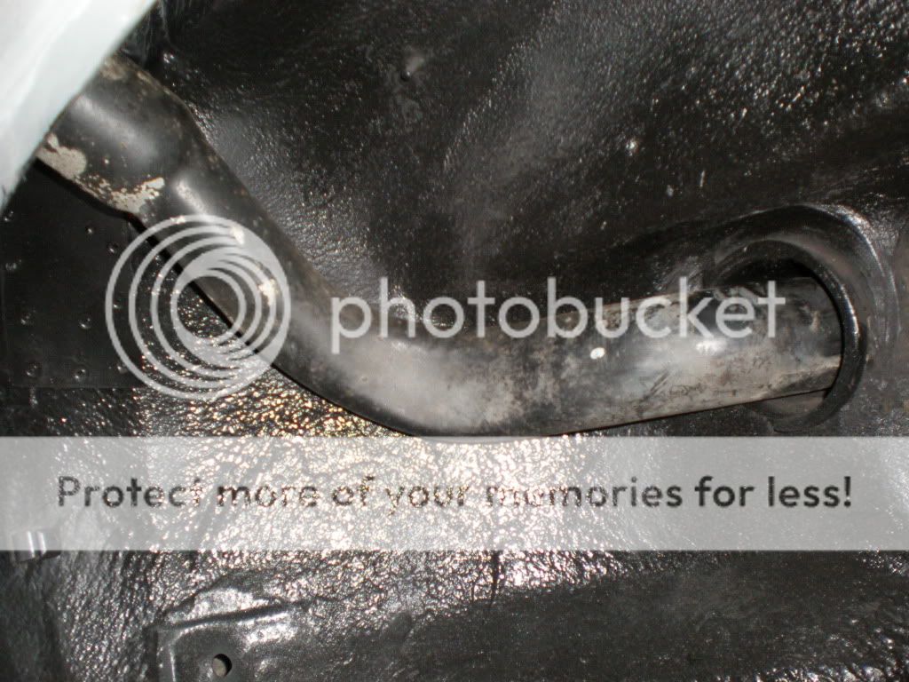

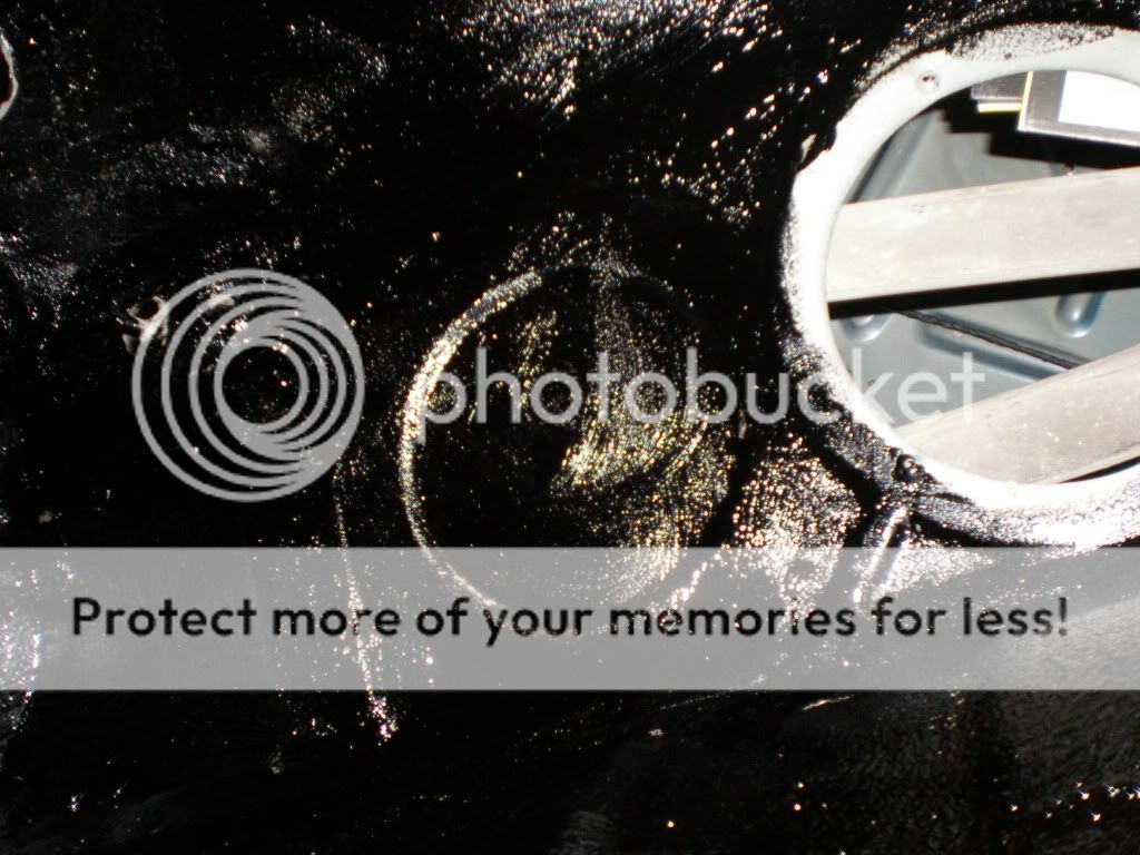

Bränsle ledningarna såg lite jävliga ut men det var bara ytrost så det var ingen fara.

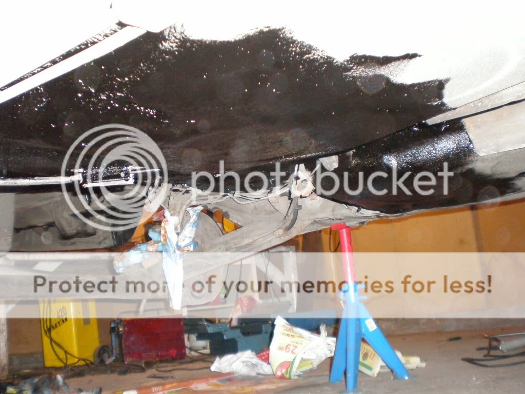

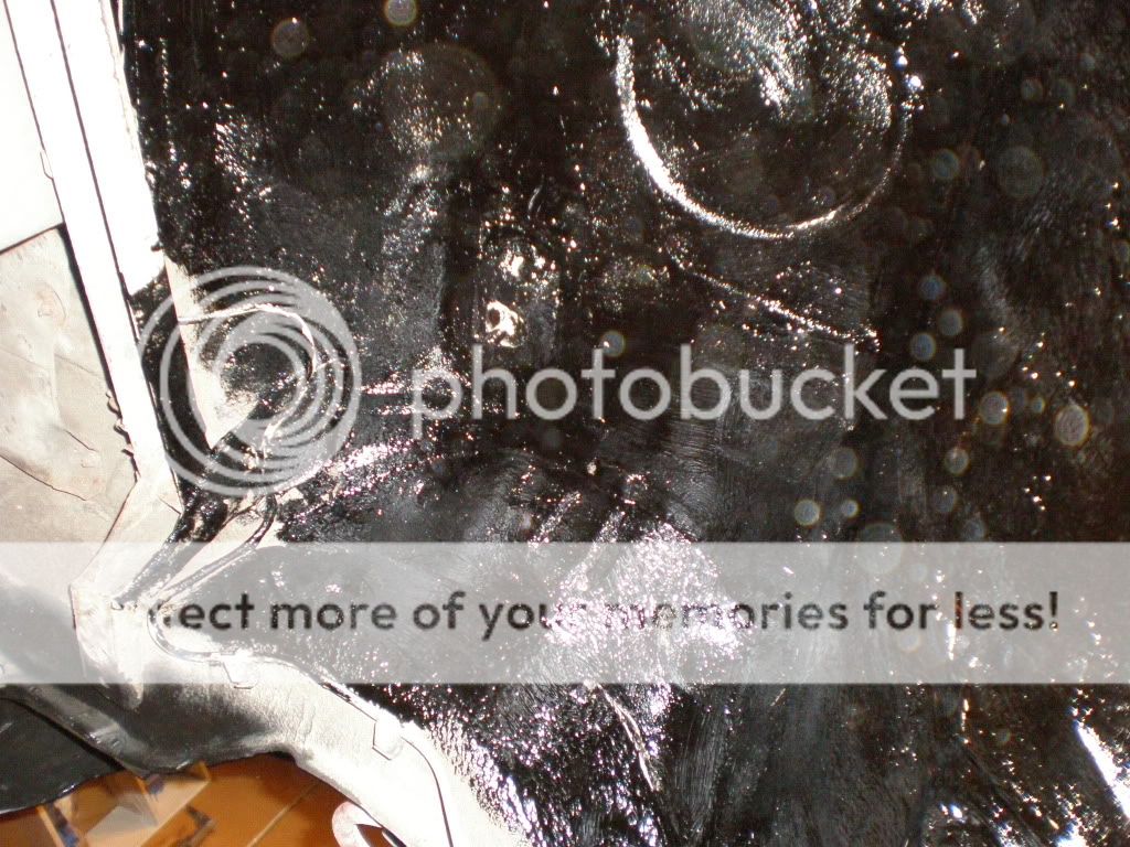

Började sedan pensla på underredsmassa där och på underredet. Inte klart dock, ska gå med en mindre pensel sen närmare bränsle och bromsledningar. Svårt att ta bilder där under så det blev riktigt kassa bilder.
http://i536.photobucket.com/albums/ff329/te_wik/audi%20projekt%2028%20aug/P8281026.jpg
http://i536.photobucket.com/albums/ff329/te_wik/audi%20projekt%2028%20aug/P8281027.jpg
http://i536.photobucket.com/albums/ff329/te_wik/audi%20projekt%2028%20aug/P8281028.jpg
