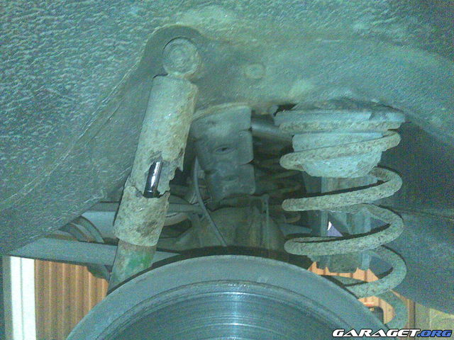

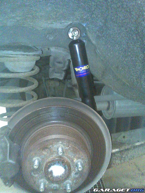

Kan ju slänga upp en bild på hur stötdämparna bak såg ut på Volvon..
Ser ju hela ut? tongue
https://www1.garaget.org/gallery/archive/27325/702920_ahl2f8.jpg
Bättre nu.
https://www1.garaget.org/gallery/archive/27325/702921_j0vlvz.jpg

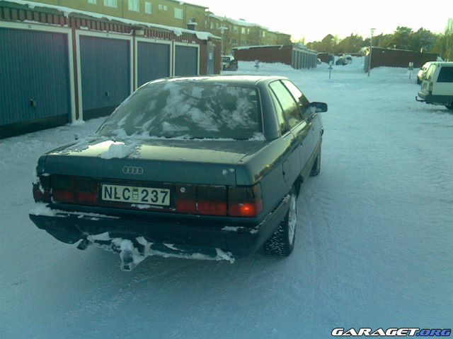

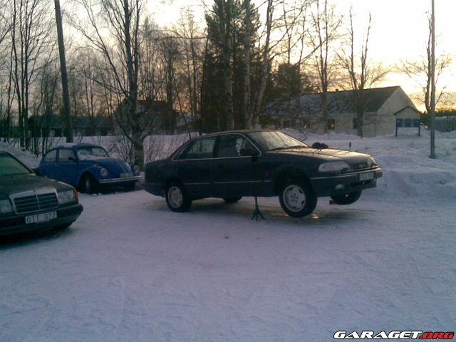

Jo så lämnades ju Audin ut på parkeringen som sagt för att få in Volvon i garaget..
https://www1.garaget.org/gallery/archive/27325/579388_7sxjwx.jpg
Stackaren..

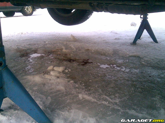

Jag kom 9mil sen började bilen blöda:
https://www1.garaget.org/gallery/archive/27325/702923_s1hi0w.jpg
ATF olja under bilen och det gick ett rött streck efter vägen där jag kört.
https://www1.garaget.org/gallery/archive/27325/702925_ozk2dp.jpg
Så det var inte så mycket att göra åt.. la man i D (Drive) så fick jag varva kring 5000rpm innan bilen rörde på sig, så den lämnades till skroten och jag tog bussen hem ^^

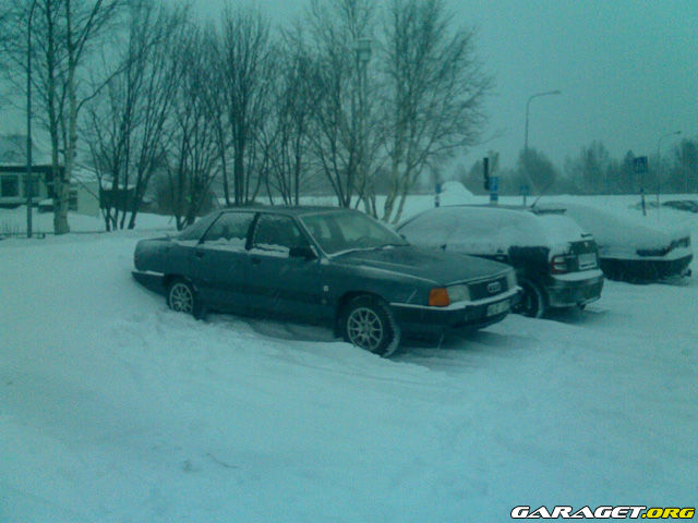

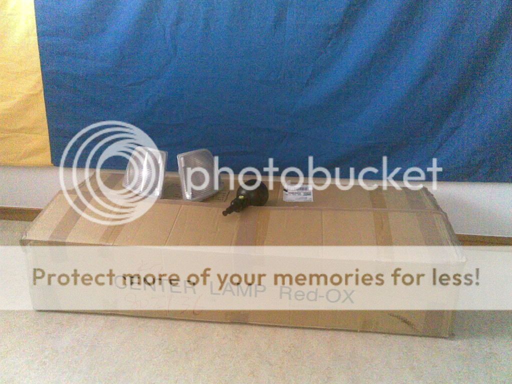

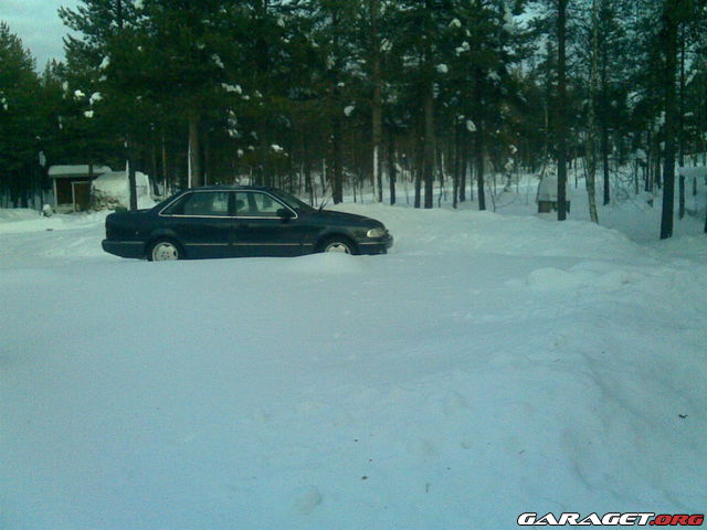

Grävde fram audin (Ca 30cm snö på den) Startade fint men gick lite ojämnt, körde in i garaget och började skruva. Innan det så hade jag beställt delar från Luxemburg från Custom Auto Craft (http://homepage.internet.lu/customautocraft/).
https://www1.garaget.org/gallery/archive/27325/579389_ku1ttk.jpg
Nya framblinkers och bromstrycksackumulator (bomben)

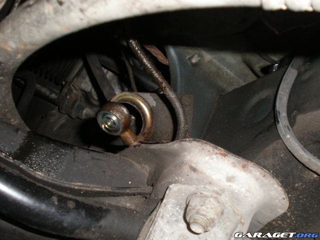

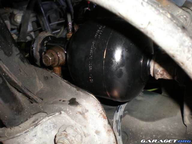

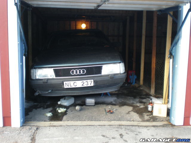

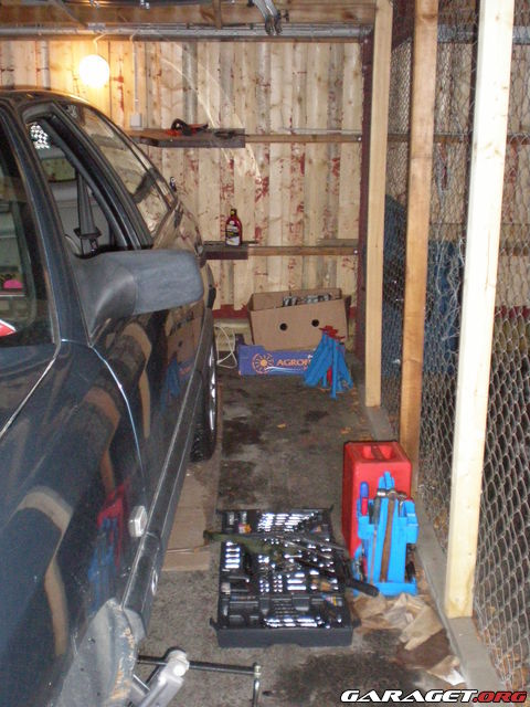

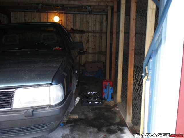

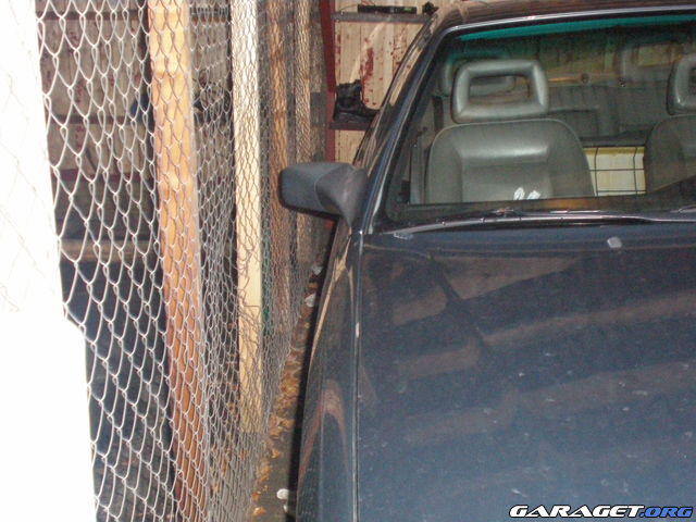

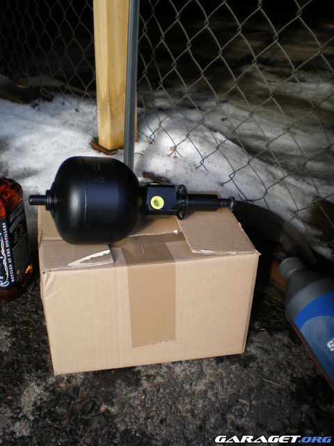

Ja då var bilen i garaget.. Trångt och kallt, men det fugerar. Ska bli byte av bromstrycksackumulator.
Blinkersen har jag oxå monterat.
Trånga kalla garaget... Brrr....https://www1.garaget.org/gallery/archive/27325/599163_mkml2s.jpg
https://www1.garaget.org/gallery/archive/27325/599164_d43hkm.jpg
https://www1.garaget.org/gallery/archive/27325/599166_j11pnx.jpg
https://www1.garaget.org/gallery/archive/27325/599167_kc5sz1.jpg
https://www1.garaget.org/gallery/archive/27325/599170_dg1fzs.jpg

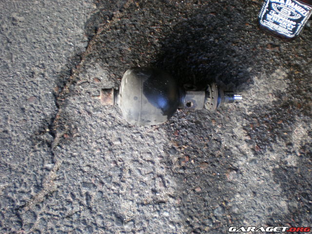

Här är den nya bomben. En ful sak som innehåller kväve med ett tryck på 160 Bar.. BOOM! big_smile
https://www1.garaget.org/gallery/archive/27325/599172_dq0obz.jpg
www . trasigsomfan . se
https://www1.garaget.org/gallery/archive/27325/599173_3zroth.jpg
Här ska dynamiten sitta.
https://www1.garaget.org/gallery/archive/27325/599174_nr9k29.jpg
Där sitter bomben riggad och klar.

MrEricsson skrev:
ser ju inte 1 dugg trångt på audis;)
det må vara trångt, men då får man skylla sig själv att man valt en 5 cylindrig.. jag har en 4a i min och jag har MYCKET plats big_smile och så åker man hellre en Audi än en Volvo, även om det skulle vara lite trångt att meka wink
