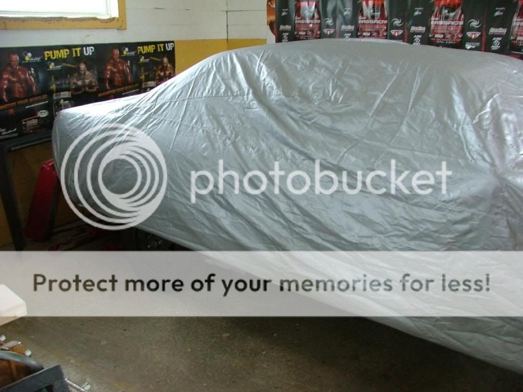

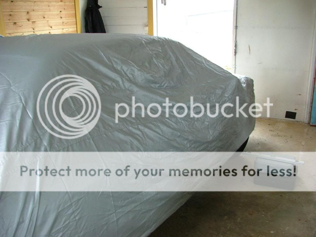

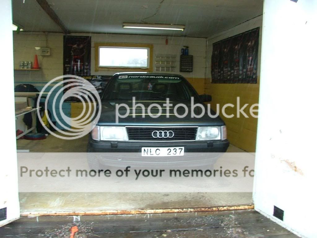

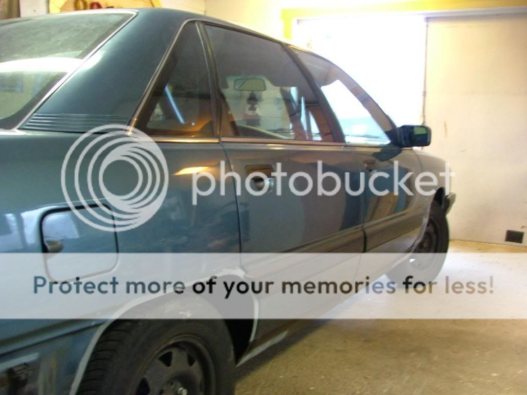

Drog bort kapellet och en audi tittade fram, förvånansvärt ren faktiskt.
http://i536.photobucket.com/albums/ff329/te_wik/audi%20projekt%201%20maj%202010/DSCF0486.jpg
http://i536.photobucket.com/albums/ff329/te_wik/audi%20projekt%201%20maj%202010/DSCF0487.jpg
http://i536.photobucket.com/albums/ff329/te_wik/audi%20projekt%201%20maj%202010/DSCF0488.jpg

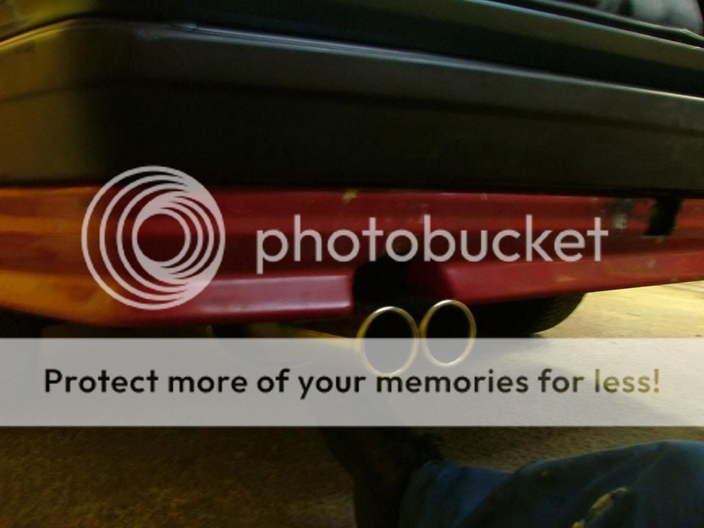

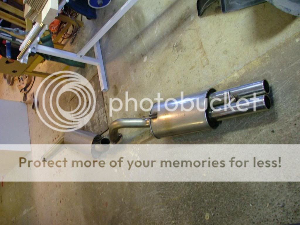

Här är då avgassystemet som ska monteras
http://i536.photobucket.com/albums/ff329/te_wik/audi%20projekt%201%20maj%202010/DSCF0495.jpg
Feritta 2.5" rostfritt
http://i536.photobucket.com/albums/ff329/te_wik/audi%20projekt%201%20maj%202010/DSCF0496.jpg

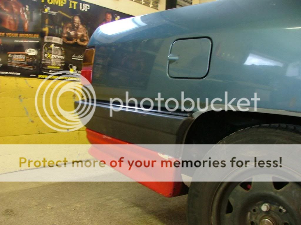

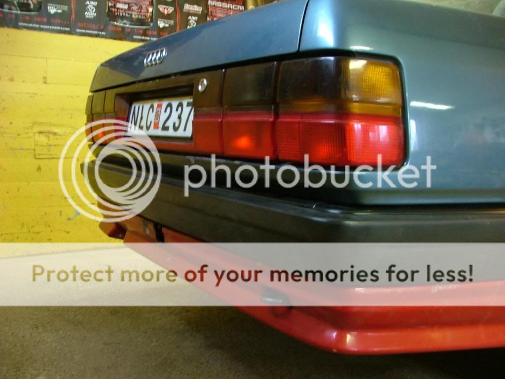

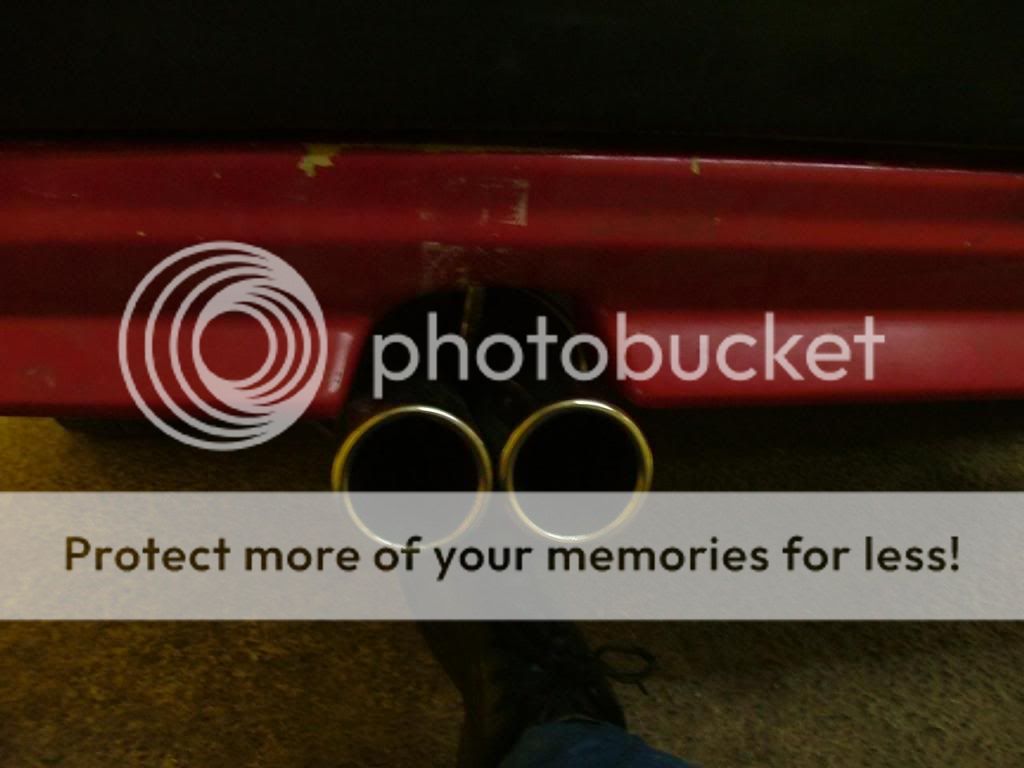

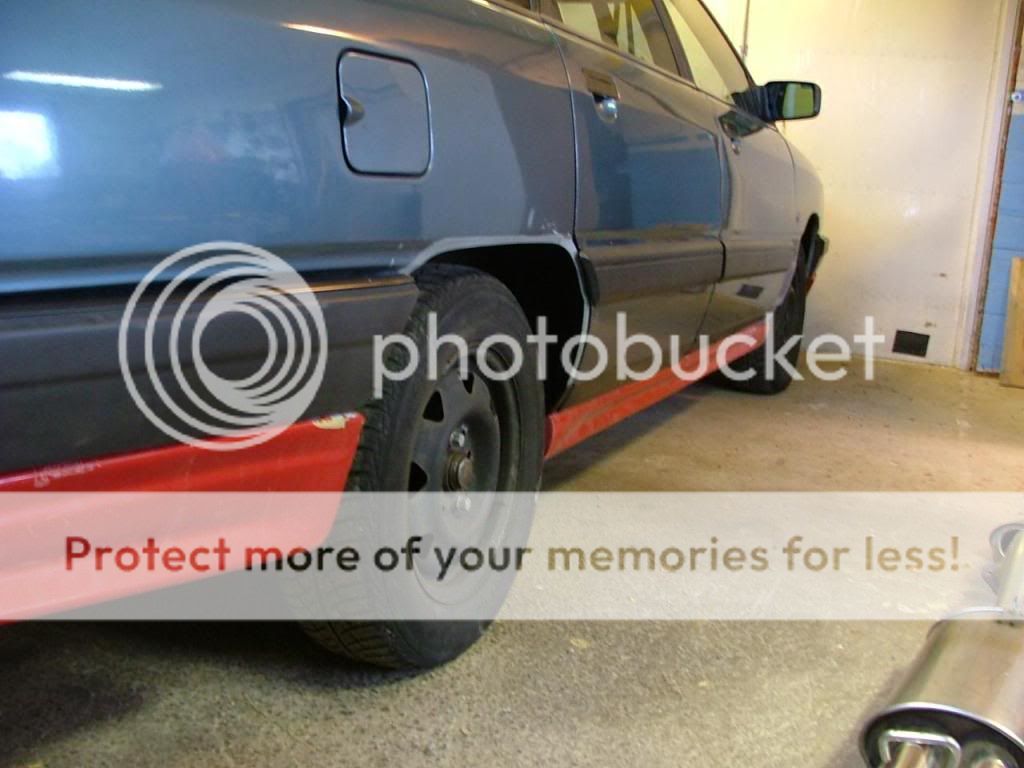

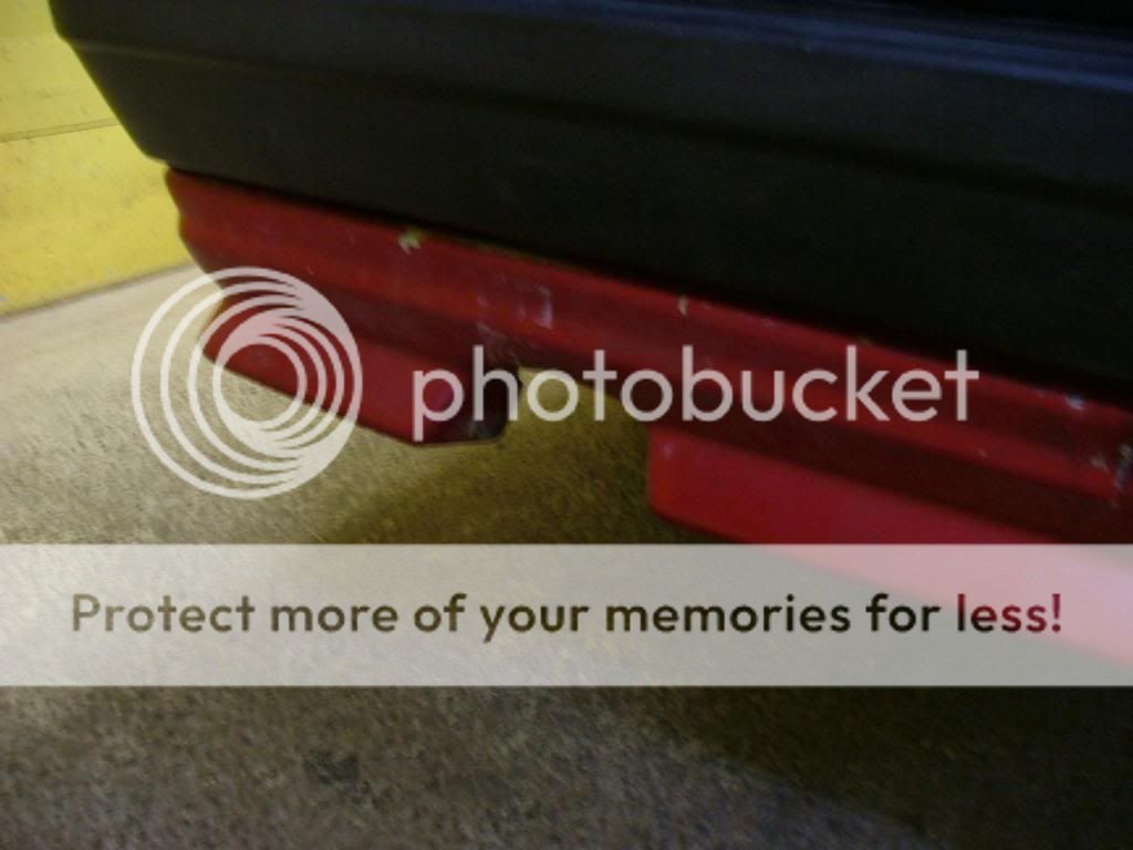

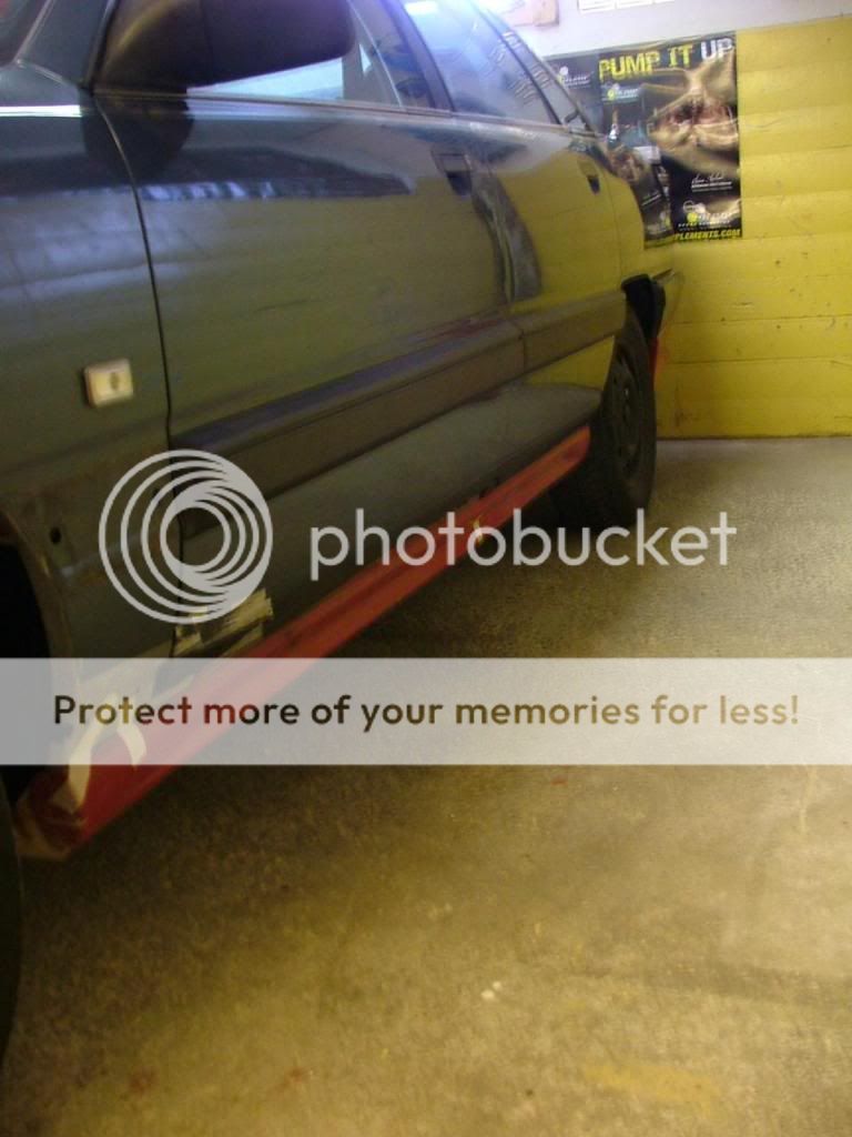

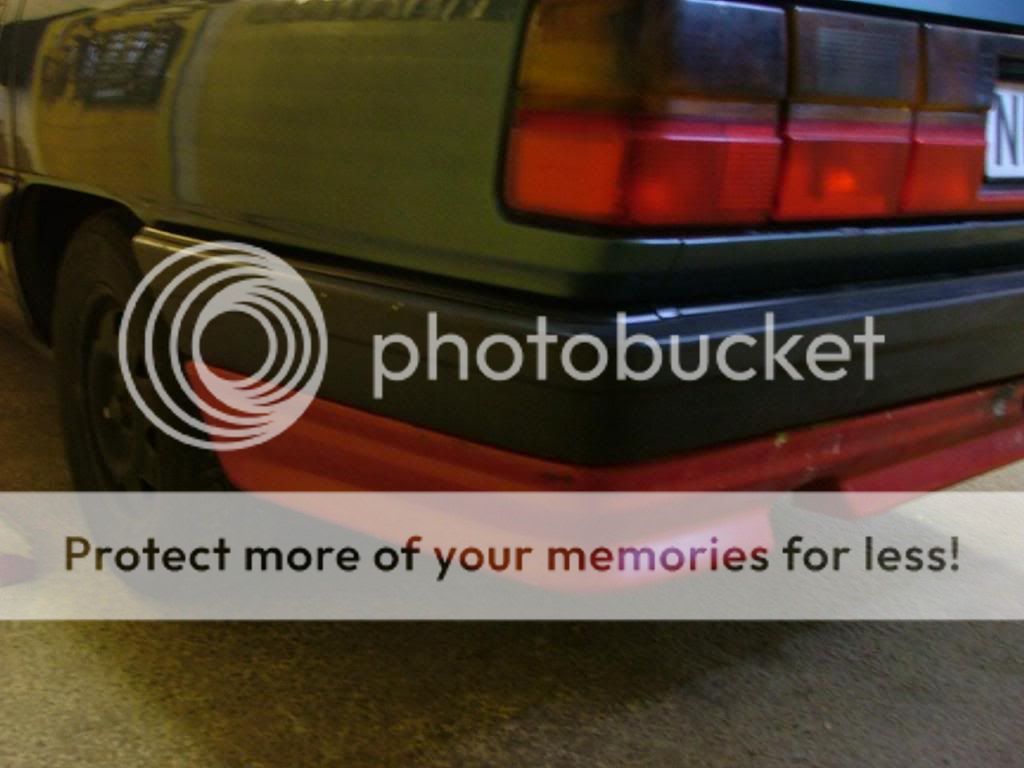

Monterade bakkjolen för att se hur mkt de e som måste kapas för att utblåsen ska få plats
http://i536.photobucket.com/albums/ff329/te_wik/audi%20projekt%201%20maj%202010/DSCF0493.jpg
Litet problem
http://i536.photobucket.com/albums/ff329/te_wik/audi%20projekt%201%20maj%202010/DSCF0494.jpg
Blir nog bra me kjolarna sen

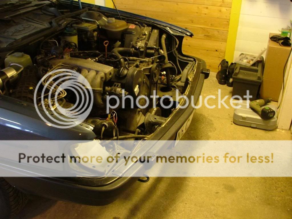

Tog aldrig bild på fronten då jag började riva bort grillen osv.
http://i536.photobucket.com/albums/ff329/te_wik/audi%20projekt%201%20maj%202010/DSCF0501.jpg

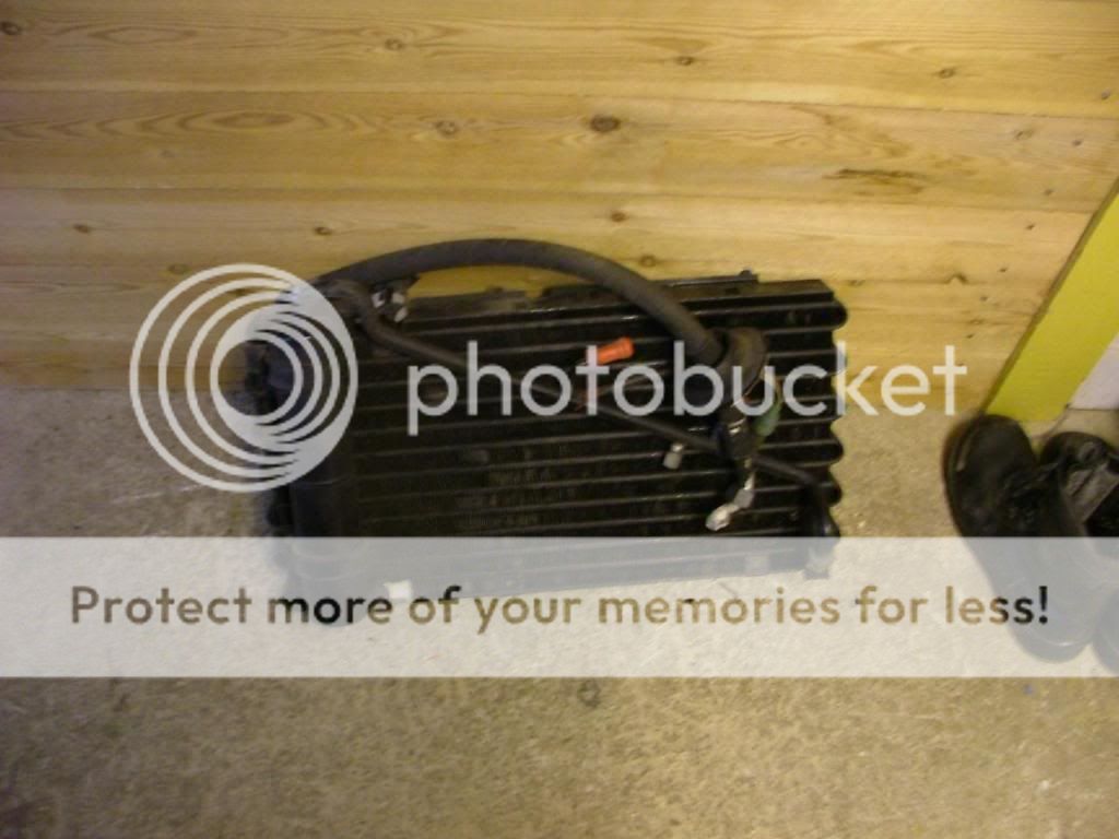

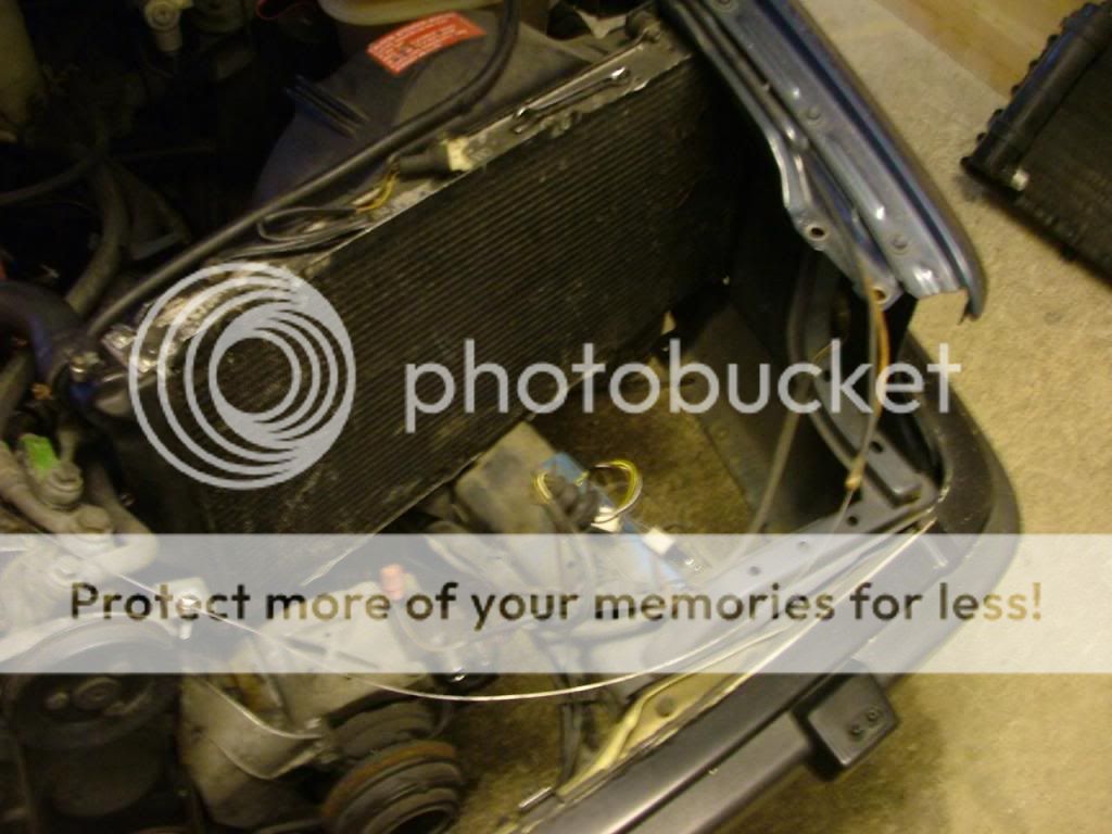

Tog sen bort AC kylaren
http://i536.photobucket.com/albums/ff329/te_wik/audi%20projekt%201%20maj%202010/DSCF0505.jpg
http://i536.photobucket.com/albums/ff329/te_wik/audi%20projekt%201%20maj%202010/DSCF0506.jpg

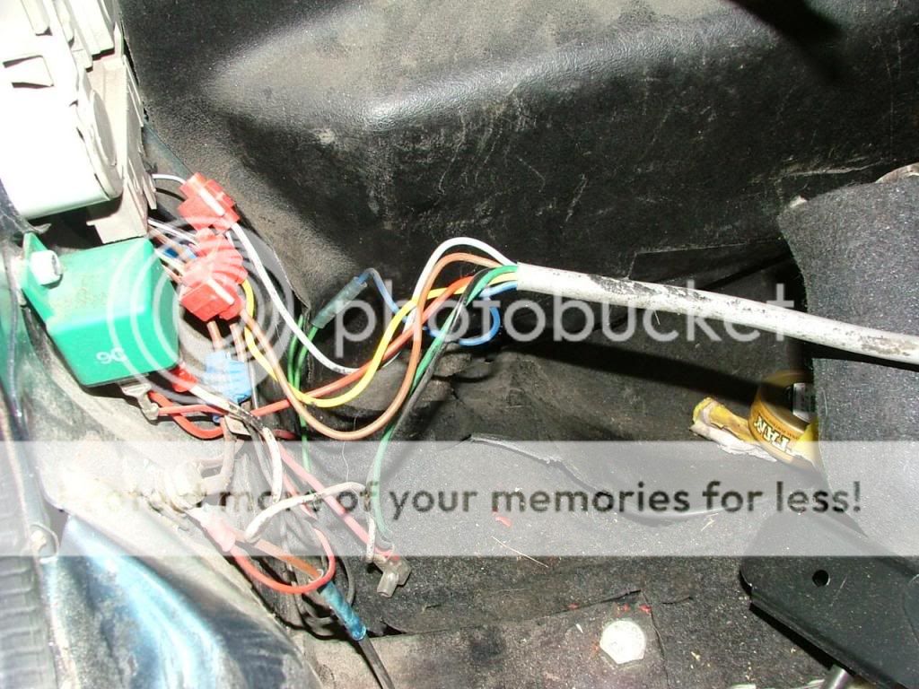

Nästa gång ska jag koppla väck kablarna till dragkrokskontakten. Usch var fult det var ikopplat, gillar inte alls.
http://i536.photobucket.com/albums/ff329/te_wik/audi%20projekt%201%20maj%202010/DSCF0504.jpg
Sen kan jag inte förstå vad Audi tänkt på när dom dragit el till förardörren. De har dragit en lite grövre kabel från typ torpedväggen, en jordkabel. Den delar sig sedan just innan kabelgenomförningen i dörren så alla tunnare kablar måste trängas där. Jag kommer dra en ny jord, lite grövre och göra en jordpunkt inne i dörren och därifrån kan kablarna fördelas sen till alla knappar.
http://i536.photobucket.com/albums/ff329/te_wik/audi%20projekt%201%20maj%202010/DSCF0502.jpg
