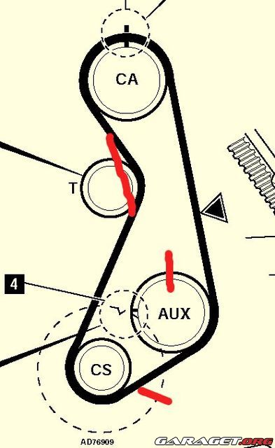

Vred motorn till noll,  men insåg att när kamdrevet var i noll stod mellanaxelns och vevaxelns drev på cirka +90 grader från respektive nollmarkeringar.
Anade att detta kunde skett tack vare det söndertrasade spännarhjulet varpå jag drog runt motorn 1,75 varv till och släppte sedan på remmen och justerade in kamaxeldrevet till noll när vevaxelns och mellanaxelns drev stod i nolläge. Alltså cirka -45 grader.
http://www1.garaget.org/gallery/archive … kh92x1.jpg

Kontrollerade återigen synkningen mellan dreven och allt var i rätt läge.
Därefter lyfte jag på fördelarlocket och såg att rotorn pekade mitt emellan cylinder 4 och 2!
Lämpligen skall ju rotorn vara på väg mot cylinder 1 när motorn är nollad, så jag tänkte att fördelaren kunde fått sig en resa på egen hand när remmen kilade fast sig (vet inte om detta är möjligt, men eftersom alla drev var nollade och rotorn var det enda som pekade fel...) släppte jag åter på kamremmen och justerade in mellanaxelns drev så rotorn pekade mellan 2 och 1. Där fanns desstom en markering på skyddskåpan under rotorn.
