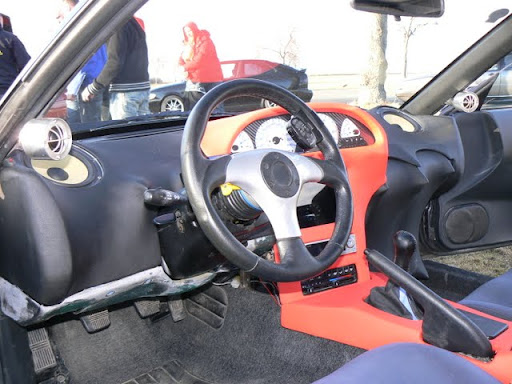

I Lördags var jag iväg på eventet som seastreamsgarage.se höll i och hjälpte till med att mäta lite bilar samt passade på att mäta upp min bil.
En bild kan jag bjuda på där man ser hur det blev med nya iläggen i dörrarna:

Har bild på denna från elmia smile om du vill ha?
va kul se bilden in the flesh så att säga smile den e redigt läcker!

Hur blir det på bilprovningen när man byter plats på mätarhuset ? eller det kanske inte spela någon roll ?

Här kommer bilden wink
Skriv det är jag som fotat den med tack smile
https://www1.garaget.org/gallery/archive/120949/920896_9a2rl1.jpg

Tack för fin bild smile
Bilprovingen har aldrig sagt något om några ombyggnationer jag gjort när det kommer till bilstereodelen.

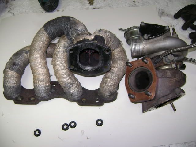

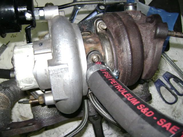

Rev ner turbo och grenröret ännu en gång då jag hade läckage mellan grenrör och turbo som vanligt. Denna gång p.g.a att bultarna mattats ur, gängorna så ut som kantareller så iväg till volvo och köpa pinnbultar som passade turbon (dvs gick upp från M8 till M10) samt koniska muttrar. På med en ny kopparpackning och ihop igen. Märkte även att slangen från oljereturen hade veckat sig och gett med sig, så just nu försöker jag hitta en bättre lösning på det.

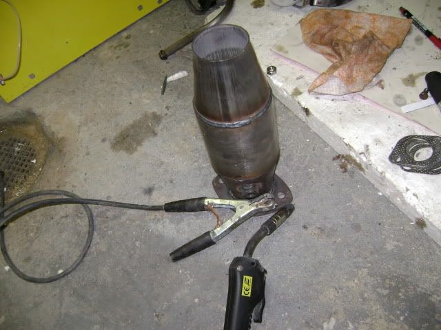

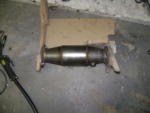

Ska även svetsa ihop flänsarna till min raekat. så man slipper köra raka rör (kan bli dyrt, samt omständigt att byta vid bes.).

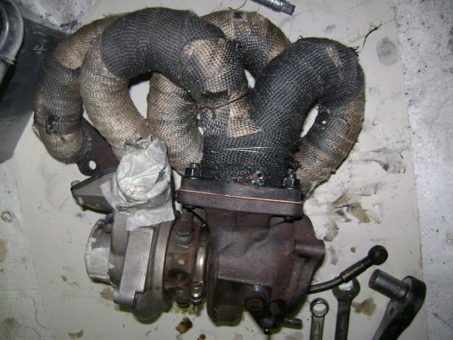

Här kommer lite bilder på senaste meckandet:

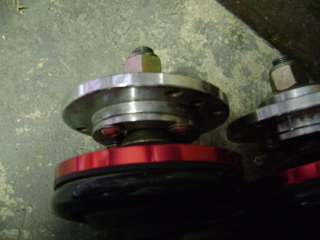

När vi lyfte bilen för att lossa på grenrör m.m. så släppte stötdämparna från topplagringarna, visade sig att 4st M5 bult som ska klämma ihop topplagringen med stötdämparen hade vibbrerat loss, så dit med nya och lite locktite
http://i833.photobucket.com/albums/zz255/jensclaudius1/DSC00735.jpg
Grenrör/turboeländet
http://i833.photobucket.com/albums/zz255/jensclaudius1/DSC00740.jpg
Ihop med nya pinbult och koniska muttrar

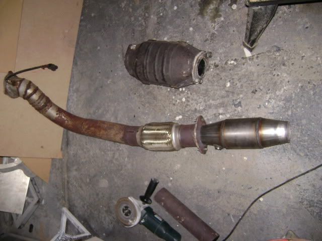

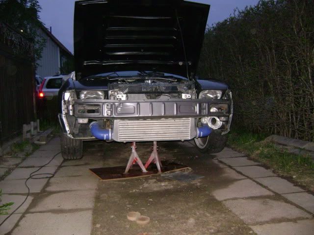

Racekat. monteringen:
http://i833.photobucket.com/albums/zz255/jensclaudius1/DSC00743.jpg
http://i833.photobucket.com/albums/zz255/jensclaudius1/DSC00748.jpg
Byggde lite snabbt en jigg så flänsarna kom rätt utan att man behövde ligga under bilen:
http://i833.photobucket.com/albums/zz255/jensclaudius1/DSC00749.jpg

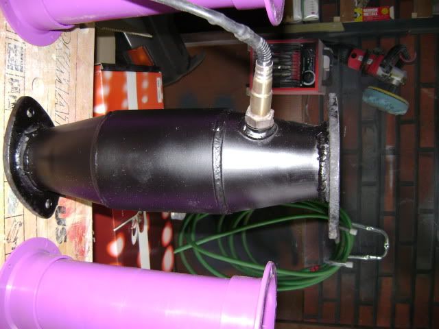

På med lite färg och i med bredbandslambdasonden
http://i833.photobucket.com/albums/zz255/jensclaudius1/DSC00750.jpg
Skönt att ha garage ibland, synd bara att bilen inte får plats
http://i833.photobucket.com/albums/zz255/jensclaudius1/DSC00751.jpg

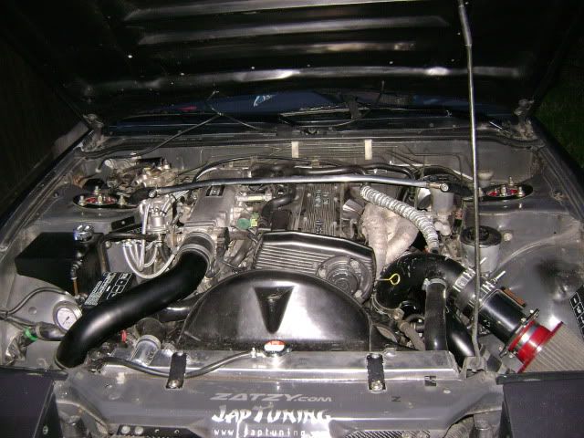

Passade på att montera ett större luftfilter samt byta ut de sista blå siliconslangarna mot svarta:
http://i833.photobucket.com/albums/zz255/jensclaudius1/DSC00752.jpg
Ska bli skoj att se vad denna kan prestera jämfört med den som sitter i nu smile

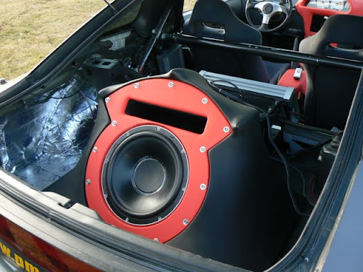

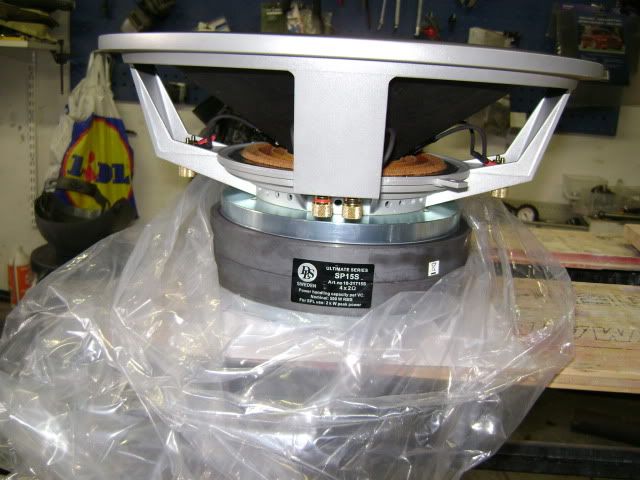

En liten update innan det är dags att gå ut i garaget och fortsätta med slutstegsracksbygget till det andra cad11 steget.
Gamla baffeln fick agera mall till den nya
http://i833.photobucket.com/albums/zz255/jensclaudius1/DSC00758-1.jpg
Kan funka, glad att jag gjorde grundbaffeln så pass stor så 15" fick plats.
http://i833.photobucket.com/albums/zz255/jensclaudius1/DSC00761.jpg
