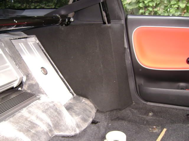

Har påbörjat att dämpa dörrarna (höger klar), samt påbörjat att bygga paneler mellan b och c stolpar där baksätet tidigare var. Lite trixigt med halvburen som är lite ivägen...
http://i833.photobucket.com/albums/zz255/jensclaudius1/DSC00777.jpg

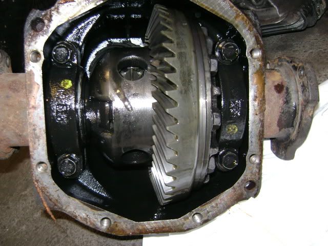

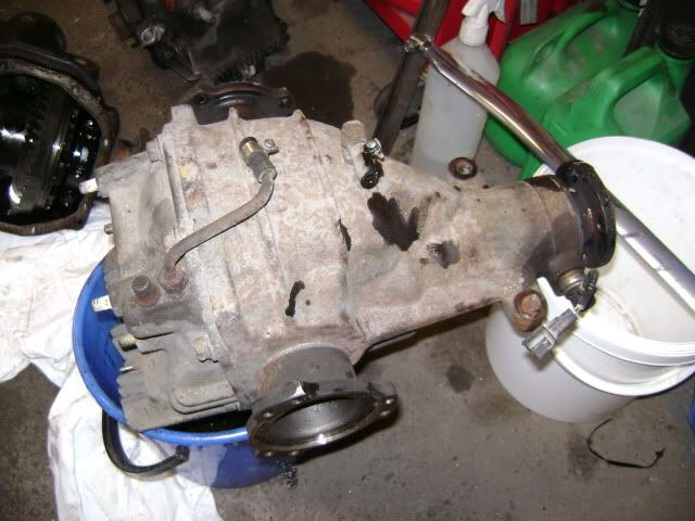

En lite update kanske hör hemma.
Tanken var att vi under lördagen skulle byta diff och sen sätta fart med ljudbygget under söndagen, men efter lite bus på fredagen så tyckte jag det var hög tid att riva ner grenrör och turbo för att byta packningen som gett sig igen för sjuttioelfte gången. När vi rev ner allt på lördagkvällen så konstaterade vi att pinnbultarna ej gick att återanvända som satt i turbon då muttrarna tagit med sig eller lämnat kvar gängorna, medans jag var iväg över halva sthlm och letade pinnbultar utan lycka så mätte leffe upp grenrörsflänsen och konstaterade att den var allt utom plan.
Efter mycket strul under söndagen och idag så ställde Hewi upp med sin maskinpark och planfräste flänsen, STORT tack!
Lite bilder är väl på sin plats då det blir lite trist med bara text:
Klossen som ska ner:
http://i199.photobucket.com/albums/aa229/jensclaudius/DSC00795.jpg
Nere:
http://i199.photobucket.com/albums/aa229/jensclaudius/DSC00797.jpg

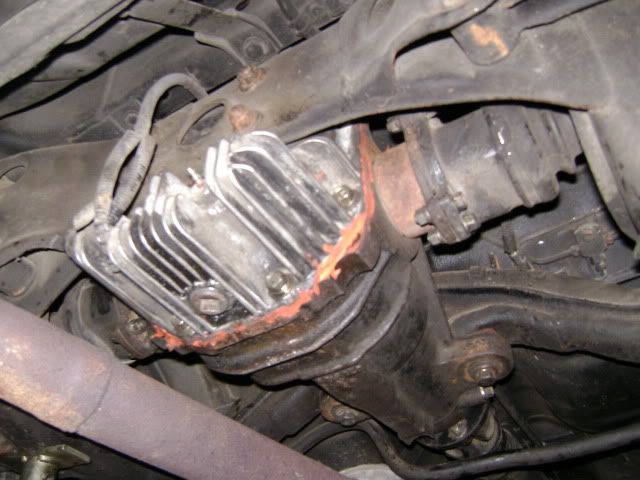

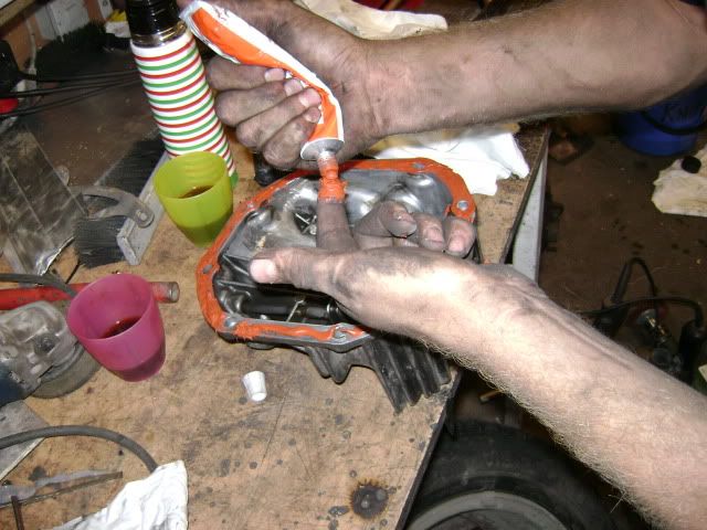

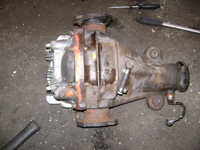

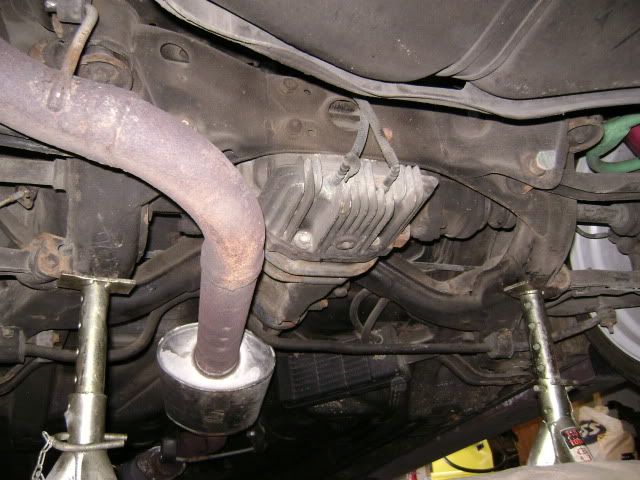

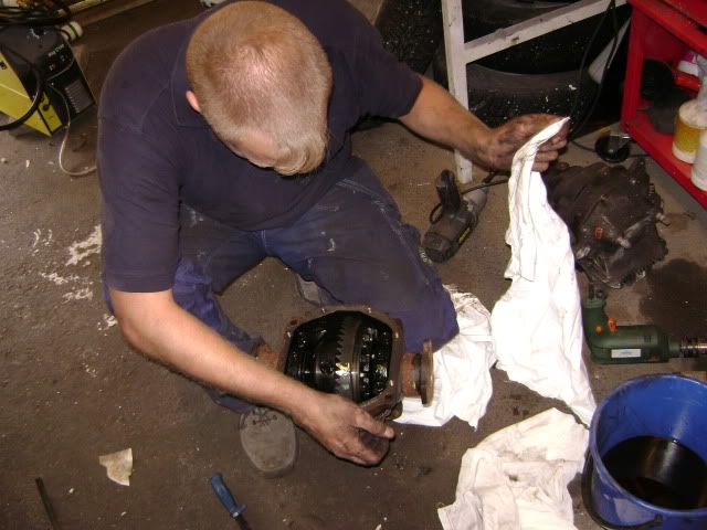

Inspektion av "nya diffen" samt byte av bakkåpan
http://i199.photobucket.com/albums/aa229/jensclaudius/DSC00798.jpg

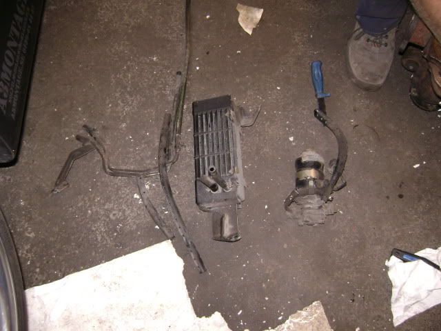

Plockade även bort oljekylen till diffen då den ändå inte fungerade, var snustorrt i slangar och pump vid demonteringen.
http://i199.photobucket.com/albums/aa229/jensclaudius/DSC00802.jpg
Påbörjat att plocka ihop s14 diffen
http://i199.photobucket.com/albums/aa229/jensclaudius/DSC00803.jpg
http://i199.photobucket.com/albums/aa229/jensclaudius/DSC00807.jpg
och sen ett par sånna här så gick allt lättare, low and slow stod det på baksidan vilket stämde in rätt bra på oss då vi mest låg ner på backen och inte gick det fort heller ;p
http://i199.photobucket.com/albums/aa229/jensclaudius/DSC00808.jpg
Ihop igen
http://i199.photobucket.com/albums/aa229/jensclaudius/DSC00809.jpg
På plats efter lite övertalning
http://i199.photobucket.com/albums/aa229/jensclaudius/DSC00812.jpg

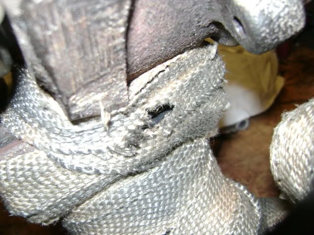

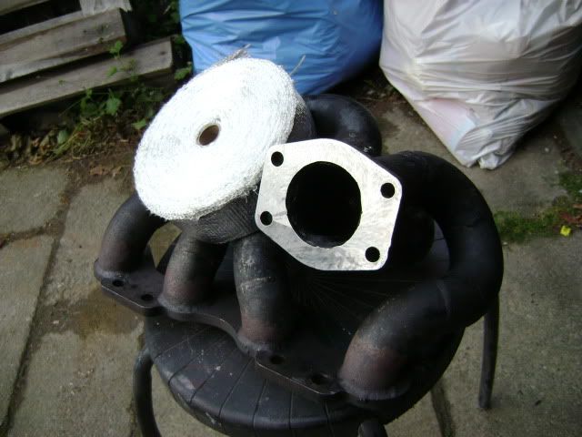

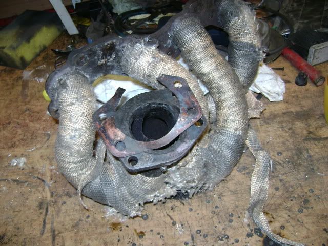

Sen var det dags att riva grenrör
http://i199.photobucket.com/albums/aa229/jensclaudius/DSC00796.jpg
Litet hål
http://i199.photobucket.com/albums/aa229/jensclaudius/DSC00814.jpg
och lätt trasig packning
http://i199.photobucket.com/albums/aa229/jensclaudius/DSC00815.jpg

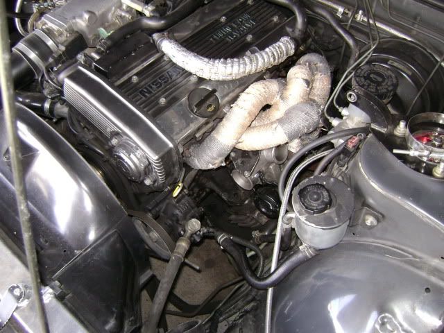

Nu är grenröret planat och ska lindas in i avgasbandage igen, imorgon så ska allt monteras
http://i199.photobucket.com/albums/aa229/jensclaudius/DSC00816.jpg

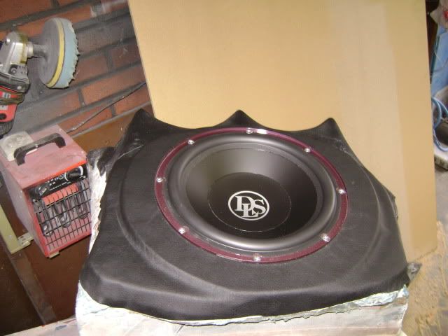

Ska ikväll montera tillbaka grenrör och turbo, fick idag leverans från KL racing, en stålpackning istället för koppar jag kört med tidigare, tor denna pallar med värmen lite bättre även om kopparpackningen förmodligen skulle hållt nu när det är plant så känns det iaf lite bättre.

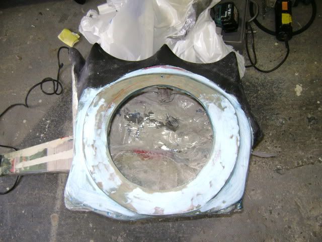

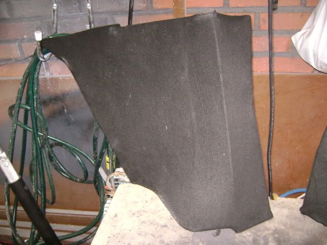

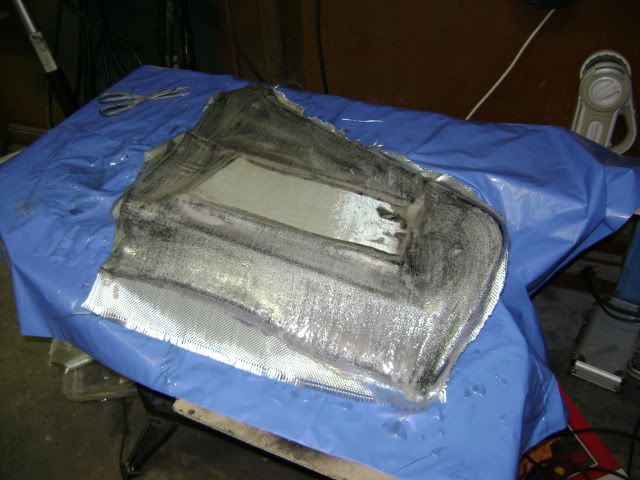

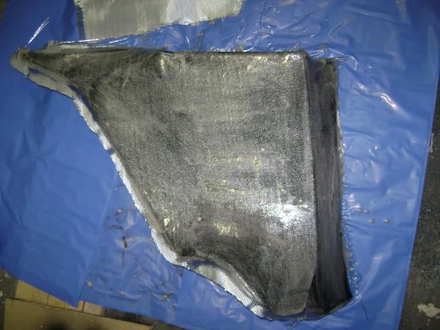

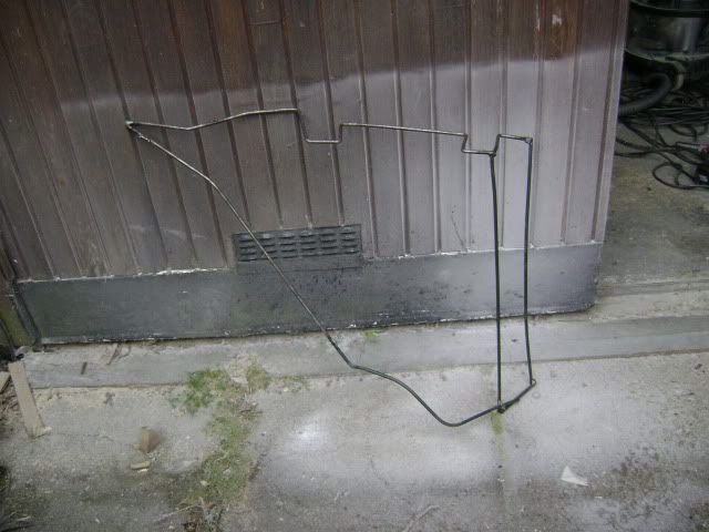

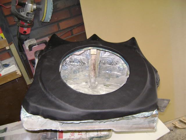

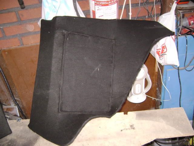

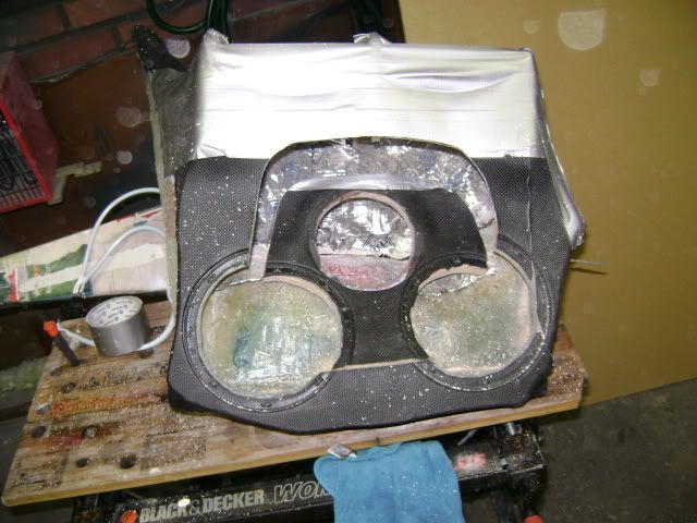

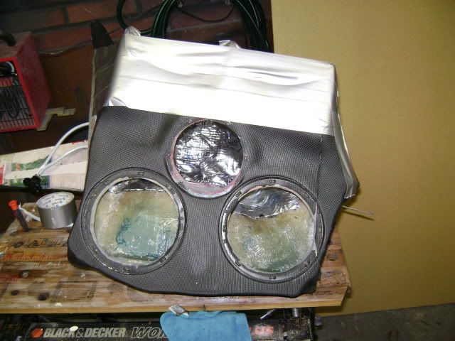

Igår var jag förbi NP Däck och balanserade om alla fälgarna samt plockade ur lite skrammel ur två av dom så man slipper att hela bilen ruskar och låter illa. Sen kom Hewi på besök och hjälpte till att riva ur instrumentbräda och frontsub....eller jag höll honom fången i bilen tills kaffet var klart ;p
Sen var det dags att sätta sticksågen i baslådan och börja kapa lite, låter bilderna tala för sig själva:
http://i833.photobucket.com/albums/zz255/jensclaudius1/DSC00824.jpg
http://i833.photobucket.com/albums/zz255/jensclaudius1/DSC00825.jpg
http://i833.photobucket.com/albums/zz255/jensclaudius1/DSC00826.jpg
http://i833.photobucket.com/albums/zz255/jensclaudius1/DSC00827.jpg
http://i833.photobucket.com/albums/zz255/jensclaudius1/DSC00828.jpg
http://i833.photobucket.com/albums/zz255/jensclaudius1/DSC00829.jpg

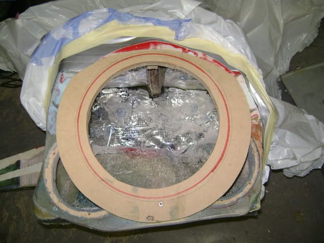

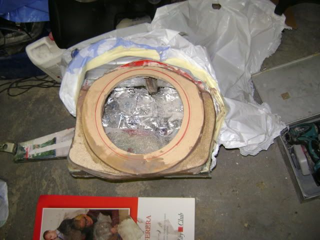

Efter en del glasfiberspackel och slipande så la jag på några lager glasfiberväv, ett tips för de som inte orkar vänta är att låta polyesterplasten börja härda innan man penslar på den, när den blivit brun kan man börja pensla på.
http://i833.photobucket.com/albums/zz255/jensclaudius1/DSC00830.jpg
http://i833.photobucket.com/albums/zz255/jensclaudius1/DSC00831.jpg
http://i833.photobucket.com/albums/zz255/jensclaudius1/DSC00833.jpg
Sen på med lite vinyl, inte för att det är något som syns, men det kändes iaf bra.
http://i833.photobucket.com/albums/zz255/jensclaudius1/DSC00835.jpg

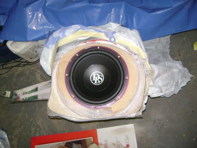

I med basen
http://i833.photobucket.com/albums/zz255/jensclaudius1/DSC00840.jpg

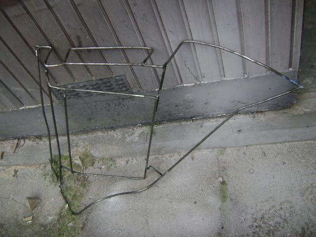

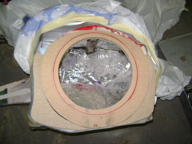

Ramverk till vänster cover:
http://i199.photobucket.com/albums/aa229/jensclaudius/DSC00874.jpg
Ramverk höger sida
http://i199.photobucket.com/albums/aa229/jensclaudius/DSC00876.jpg
Klädda i fleece
http://i199.photobucket.com/albums/aa229/jensclaudius/DSC00881.jpg
http://i199.photobucket.com/albums/aa229/jensclaudius/DSC00880.jpg

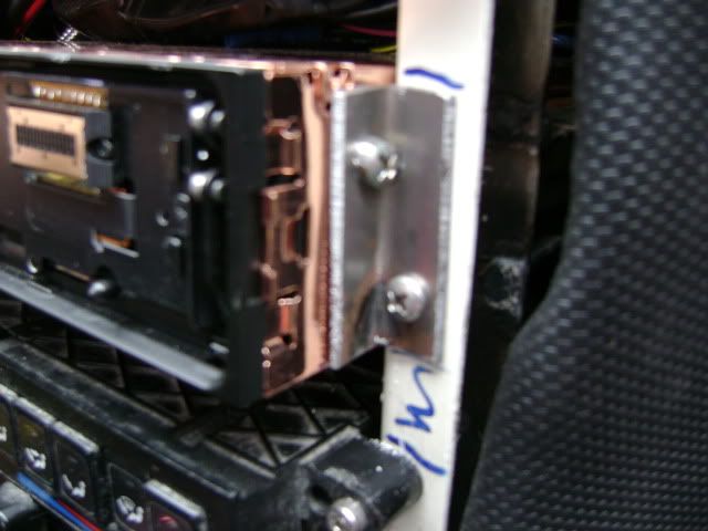

Huvudenheten fastskruvad ordentligt i konsollen
http://i199.photobucket.com/albums/aa229/jensclaudius/DSC00873.jpg

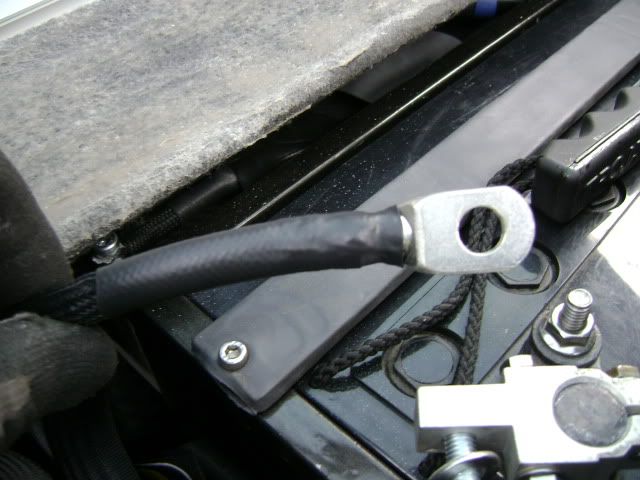

samt snyggade till plus och minuskablarna
http://i199.photobucket.com/albums/aa229/jensclaudius/DSC00879.jpg
