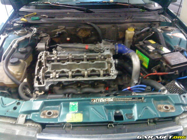

66 Inlägg
11 augusti 2009

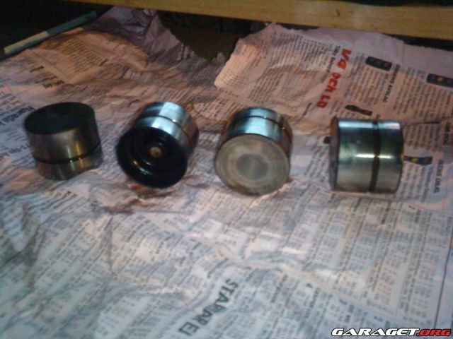

https://www1.garaget.org/gallery/archive/107134/734965_zmd2zg.jpg
4 bättre tryckare, lär byta på 3 och 4ans cylinder på insugssidan, film finns på min sida på uppstarten smile

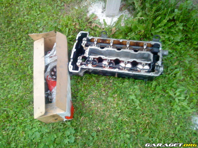

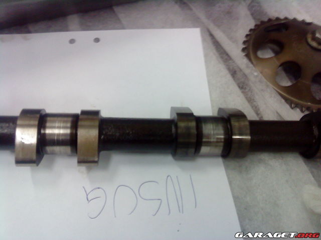

13 augusti 2009
https://www1.garaget.org/gallery/archive/107134/736470_ds2ou2.jpg
inte spec fina kammar sad
https://www1.garaget.org/gallery/archive/107134/736473_qsjqjd.jpg
överfallen är också slut lika så toppen sad
https://www1.garaget.org/gallery/archive/107134/736476_vcndn8.jpg
men så var far snäll och gav mig hans 2,3t topp big_smile

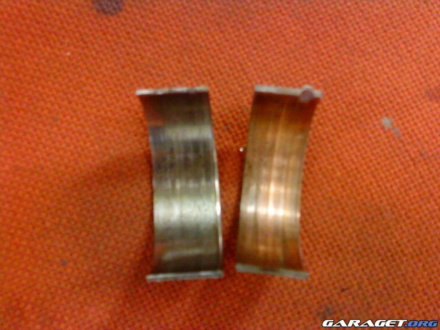

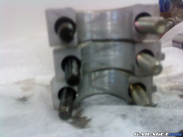

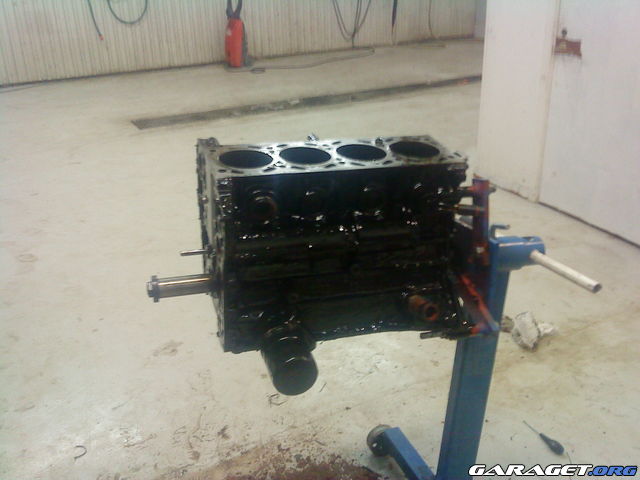

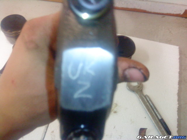

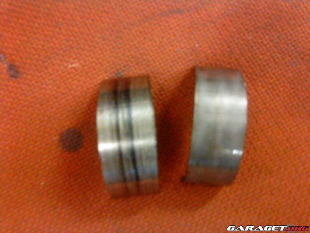

https://www1.garaget.org/gallery/archive/107134/747690_cxqbze.jpg
felet varför den knackade, vevstaken på cyl 1 har snurrat på lagret så lär hitta en annan vevaxel eller slipa om den, någon som vet någon som slipar om den billigt?smile
https://www1.garaget.org/gallery/archive/107134/747692_3li92z.jpg
precis inkörda?smile
https://www1.garaget.org/gallery/archive/107134/747694_bl0gla.jpg
blev svart block nu
https://www1.garaget.org/gallery/archive/107134/747696_b3b0wm.jpg
nån har vart och trixat med motorn iaf, satt mahle kolvar i den iaf

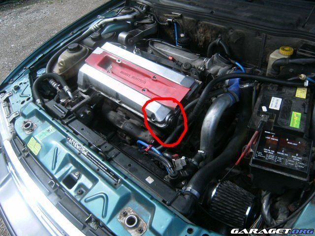

Hej hopp!
Jag har två frågor:
1. Vad är det här?
2. Är den/det viktigt?
https://www1.garaget.org/gallery/archive/137742/874255_hnn7e0.jpg
Motorrum Saab 9000cd -96
Tack på förhand!
R1 driver!
5 128 Inlägg
10 mars 2010
#77
Vad jag vet så är det där fördelaren ska sitta om man har sugmotor
3 Inlägg
11 mars 2010
#78
Ok, den lilla pluggen asså? Min sån plugg har försvunnit, bör jag fixa en ny, eller funkar det som det här??
R1 driver!
5 128 Inlägg
11 mars 2010
#79
Tror det kan finnas en risk att den sprutar lite olja om man inte har den. Så kolla upp om du hittar en sån, kan iaf va en billig säkerhet! smile Annars blir där ju hål rakt in i toppen! wink
