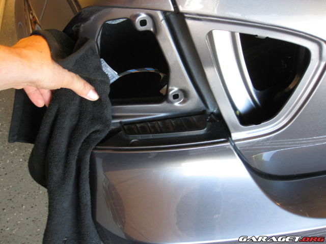

[i]Medans vi väntar på nya uppdaterade bakljus passar vi på att vaxa ytan där ljusen sitter , blir ju inte sämre av det i alla fall.

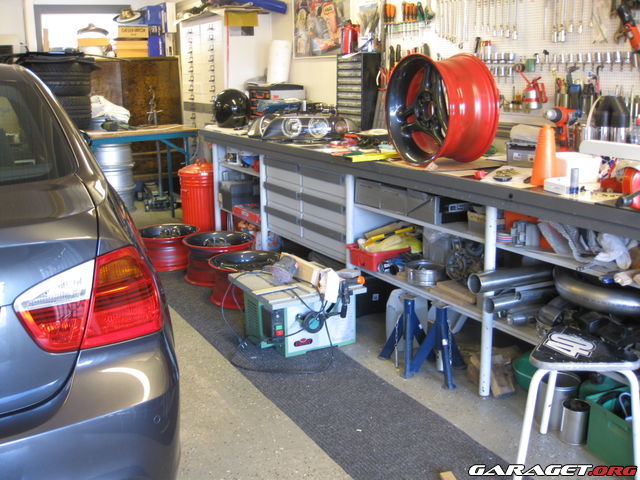

https://www1.garaget.org/gallery/archive/24112/712250_963qvo.jpg

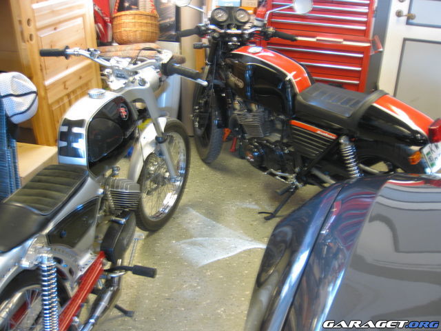

VARNING FÖR KÄNSLIGA PERSONER -MYCKET STÖKIGT GARAGE PÅ BILDERNA.
Blir ganska trångt i garaget och på arbetsbänken när man har lite grejor på gång. Här fortfarande med originalbakljusen.
https://www1.garaget.org/gallery/archive/24112/712251_1eny1j.jpg
"Mopparna" ska ju också rymmas, den totalt ombyggda Zundappen och den lilla caféracer Suzuki GS450, samsas intill bilen.

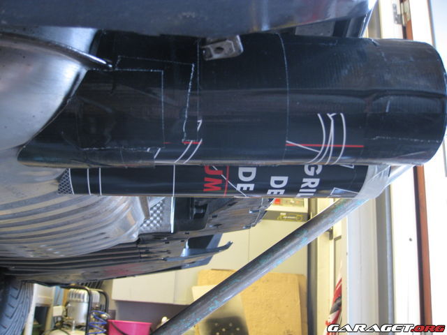

https://www1.garaget.org/gallery/archive/24112/713558_7noc74.jpg
Här är de första mallarna till nya grövre slutrören. Mycket knepigt att få dom att passa bra då ljuddämparen har en massa försänkningar och annat . Rören blir i 90 mm rostfritt, 2mm gods , svarvade de sista 100mm för att ge dom extra fin yta. PS Ljuddämparen är också i rostfritt och något byte är inte aktuellet då den låter mycket bra i original , 330 har ett helt annat ljud än övriga e90.

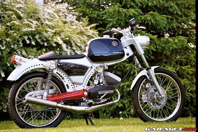

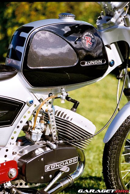

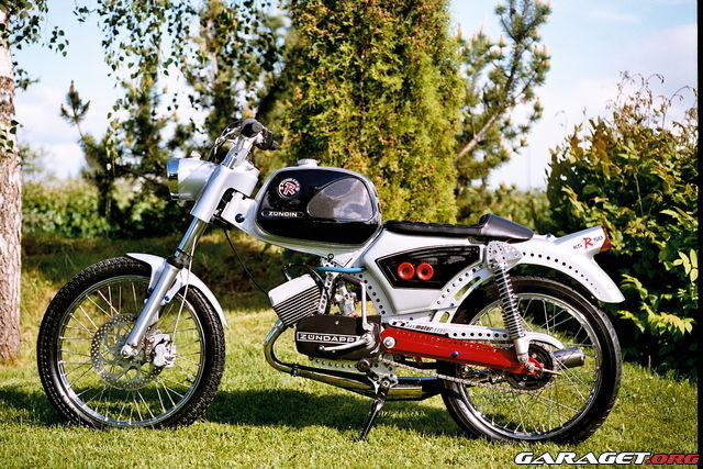

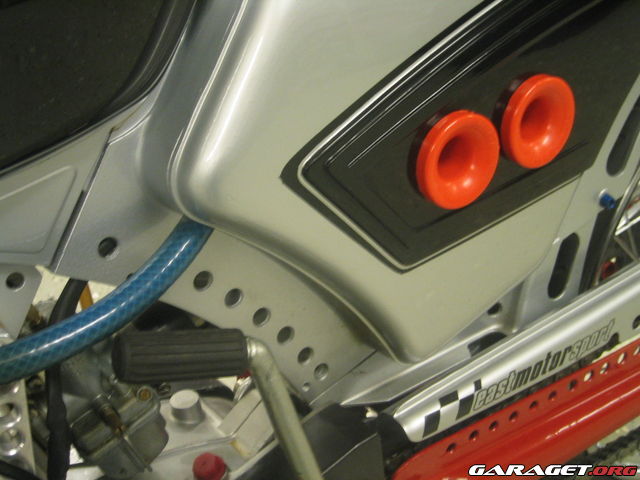

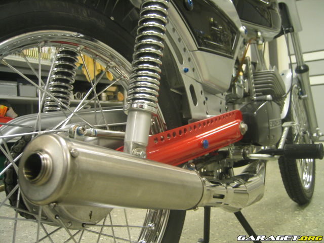

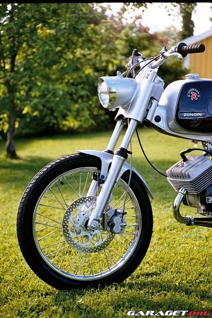

Önskemål har kommit om bilder på Zundappen, här kommer dom....
https://www1.garaget.org/gallery/archive/24112/713567_omm2rq.jpg

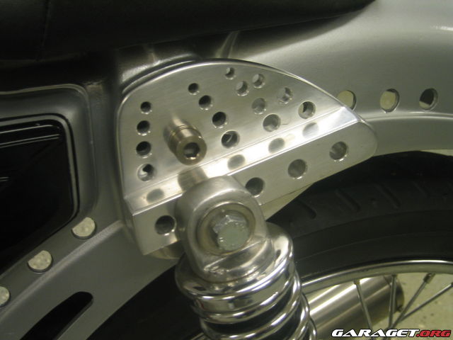

En massa lätthål i ramen , svingen förstärkt med järn som också är hålborrat , egna frästa justerbara infästningar för bakre stötdämparna,extra undre motorfäste hålborrat, övre aluminiummotorfäste också hålborrat , upptaget hål i ramen för insugslufetn och sen dubbla insugstrattar genom sidokåpan , egna dekaler "Zundin"
https://www1.garaget.org/gallery/archive/24112/713568_zgjxha.jpg
https://www1.garaget.org/gallery/archive/24112/713569_xtdz9g.jpg
Så här började bygget...
https://www1.garaget.org/gallery/archive/24112/713570_oopkfx.jpg
https://www1.garaget.org/gallery/archive/24112/713571_ybz1si.jpg
https://www1.garaget.org/gallery/archive/24112/713572_pxrabd.jpg

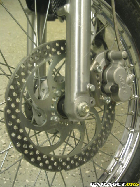

MC-Framgaffel av okänt ursprung , bromsok från en Kawasaki cross , egen laserskuren bromsskiva , hårt besuren framskärm. OBS! Gaffelbenen för långa så de fick gå upp genom lykthuset. Därför styrhöjare i aluminium från Polaris snöskoter , aluminiumstyre.
https://www1.garaget.org/gallery/archive/24112/713573_uiovd5.jpg
Egentillverkad beräknad effektblåsa med lite dämpare, allt i rostfritt.Varvar 10.000 men sen är det stopp :-)
https://www1.garaget.org/gallery/archive/24112/713574_cv991d.jpg
https://www1.garaget.org/gallery/archive/24112/713575_gazb2p.jpg
Dynan hemtillverkad av tunn aluminiumplatta och sen klädd med skinn som är "felvänt" så men får en strävare yta att sitta på. Pipstoppad.
https://www1.garaget.org/gallery/archive/24112/713576_9hawia.jpg
https://www1.garaget.org/gallery/archive/24112/713577_lufwkl.jpg
En till sista bild från planeringsstadiet.

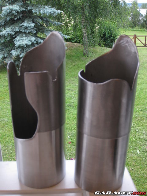

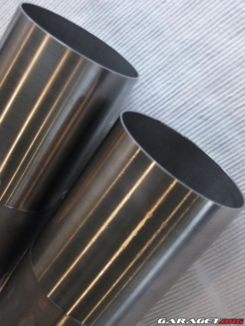

https://www1.garaget.org/gallery/archive/24112/714243_q3zv41.jpg
Så nu är dom nästan klara. Lite puts bara. Blev som synes en jävla massa kurvor för att få dom tätt och svetsvänligt mot ljuddämparen. Urtaget är för vakumklockan som sitter på ena röret för att snabbare få upp tempen i katalysatorn. Den vill jag inte ta bort utan löste det så här.
https://www1.garaget.org/gallery/archive/24112/714245_4m0l6w.jpg
90 mm rör och 2mm godstjocklek som nu är nedsvarvat till 1,5 mm den sista decimetern.

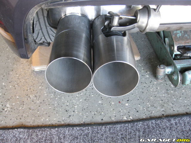

https://www1.garaget.org/gallery/archive/24112/714415_r3351f.jpg
Så ska dom sitta på ungefär. Högra röret lite längre , precis som original.
Kommer att bli en spalt på 3mm mellan rören då dom sitter som dom ska.
Tomas på Svetsteknik i Östersund är en hejare på att svetsa rostfritt och han har lovat att hjälpa till med att svetsa fast rören. Här ser man också urtaget för vakumklockan som styr spjället i ena röret för att snabbare få upp värmen i katalysatorn.

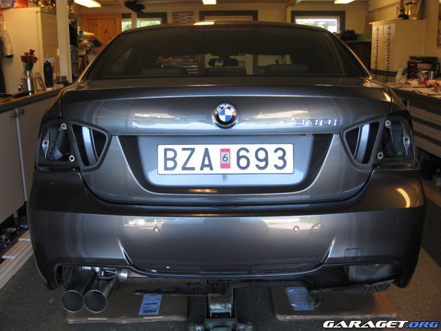

Utan bakljus en stund till , avgaset provmonterat , och diffusorn på lack för att bli blanksvart istället för den gråtrista plastfärgen den hade.

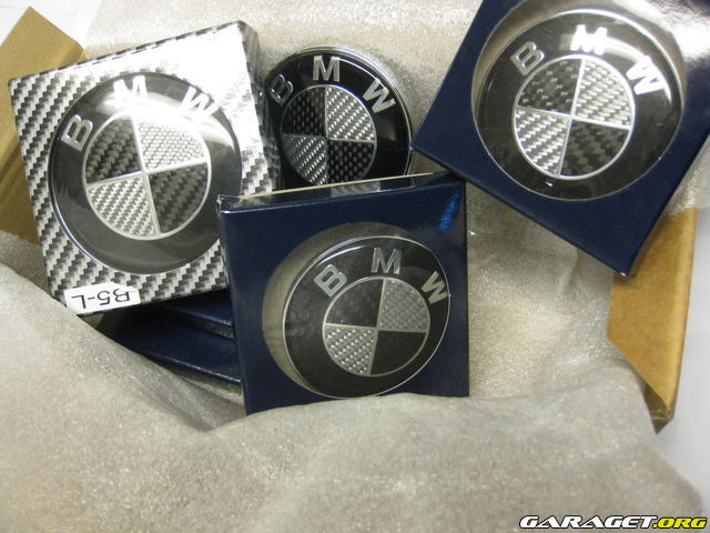

Nya kompletta märken kom idag från www.stylingshopen.com

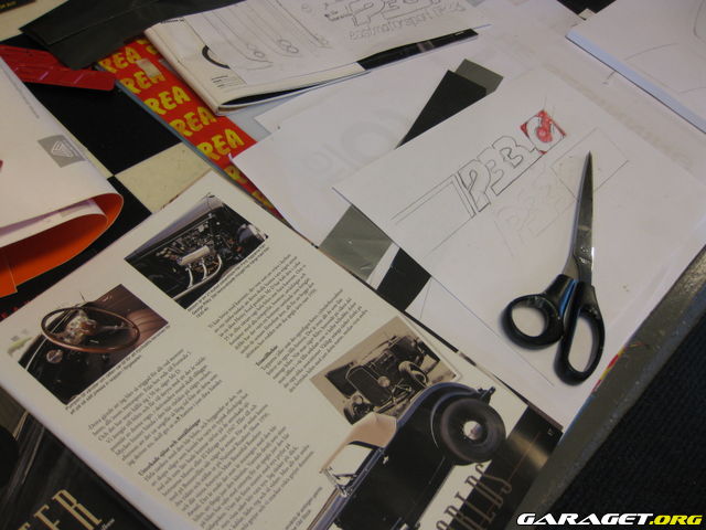

https://www1.garaget.org/gallery/archive/24112/718405_99r3kt.jpg
Har börjat skissa lite lätt på de diskreta dekalerna / dokoren på bilen. Blir någonting nertill på sidorna som nästan inte kommer att synas utom någon liten färgklick som sticker ut lite. Mycket återstår dock innan jag är klar och nöjd.
