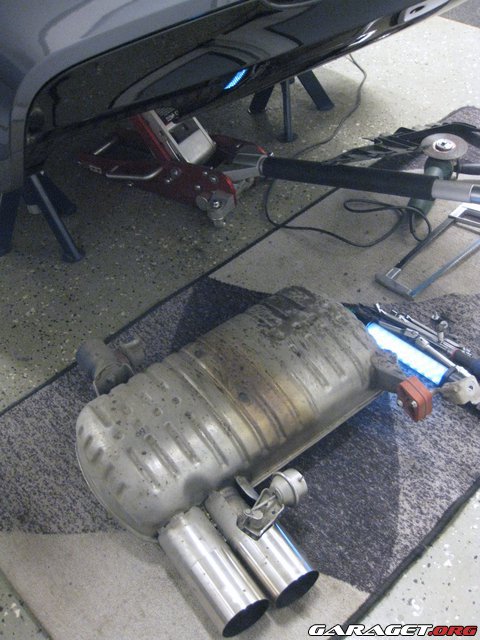

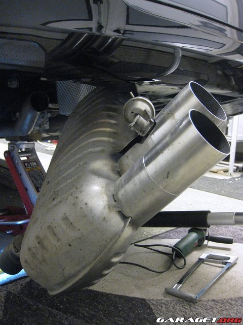

Fick en stund över och gav mig på avgaset till 330;n....
Ska ersätta den stora , tunga bakre dämparen med nåt smidigare och lättare ....
https://www1.garaget.org/gallery/images/25/24112/24112-b771a370a7cbb0642012557957d6ab6d.jpg
https://www1.garaget.org/gallery/images/25/24112/24112-8fa9b7035d9003fe823a872cf82f3683.jpg
https://www1.garaget.org/gallery/images/25/24112/24112-6a21d88b4d805870afb71b4fb4eb57a3.jpg
...och vikten är ....
https://www1.garaget.org/gallery/images/25/24112/24112-ea4f948dbe1d2870aec6b38a053509f5.jpg

Är systemet delat innan dämparen eller du sågat...???
Freude am fahren
436 Inlägg
5 december 2011
#246
Såvitt jag vet är alla BMW avgassystem som monteras på fabrik i ett stycke, och bågfil och vinkelslip syns på ju bilderna så jag anar att dessa använts.
En Eisenmann dämpare hade suttit fint som ersättare.

#247
Fredrik_M skrev:
Ja jag hade också det för mig, det tar emot och kapa i ett rostfritt system... smile
Men vad gör man inte för lite skönsång... smile

#253
Sent svar ; Japp det krävdes såg / vinkelslip för att ta ner det. Men sen kan man ju sätta dit ett 2,5" förband så kan man byta tillbaka ifall man vill.
Jag tittar på ett par olika lösningar nu. Grabbarna på www.h2mracing.se i Östersund har bra sortiment av rör- / dämpare i rostfritt så det kommer nog att bli bra. Blir inte enbart ett rör utan en liten dämpare ska dit också.

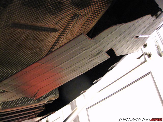

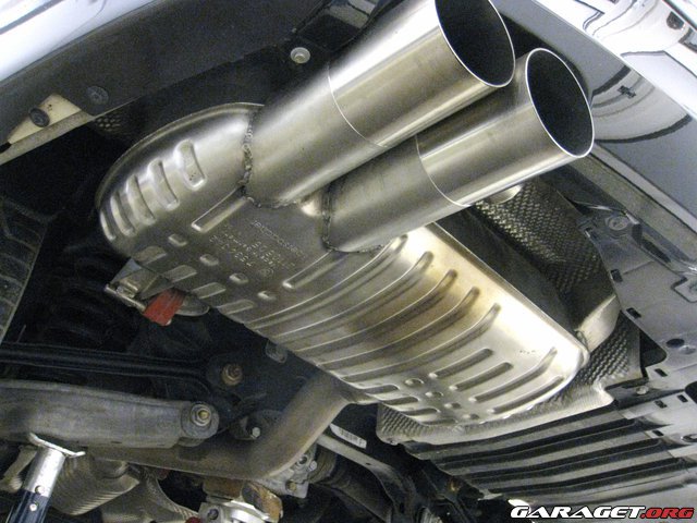

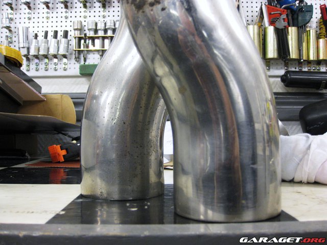

Håller på att titta på ersättare till den stora originalljuddämparen. Helt utan dämpare tycker jag den lät för högt så det blir antingen en 250 mm lång rund dämpare eller en 300 mm lång oval dämpare , båda rostfria från Simons med "open flow".
https://www1.garaget.org/gallery/images/25/24112/24112-4f16e659fc142deb3d4f09e530470e08.jpg
https://www1.garaget.org/gallery/images/25/24112/24112-472d891bba5ddb923081c4ec587a2c55.jpg
...dessa båda originalrör i rostfritt från e39 M-sportavgassystem bode gå att använda längst bak. De är dubbelmantlade på ett snyggt sätt.  Få se om jag lyckas klyva båda rören rakt och fint längsefter så skulle det bli ett snyggt avgasslut....
https://www1.garaget.org/gallery/images/25/24112/24112-93a1a95be6677986ea0d36ea71a02c3d.jpg

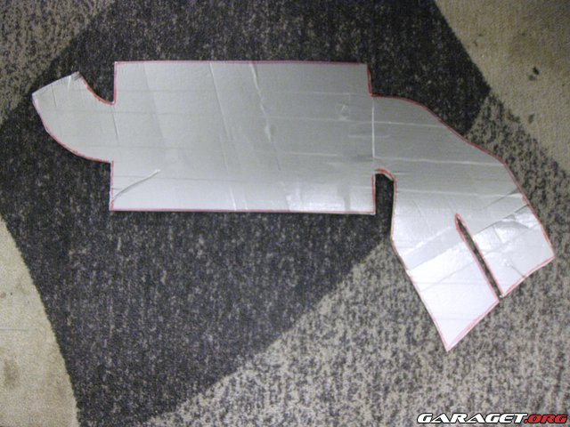

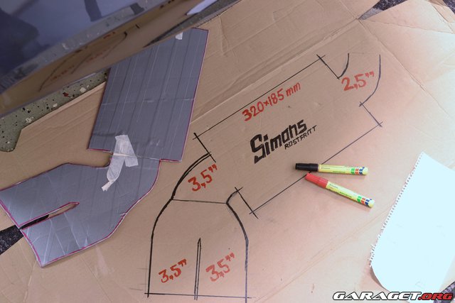

Nu är jag nöjd med mallen för nya rostfria slutdelen av avgaset.  Kommer att besöka www.h2mracing.se i Östersund till veckan och plocka ihop det som behövs.
https://www1.garaget.org/gallery/images/25/24112/24112-bbb21f1381a09f3561ba9d0478e1d668.jpg

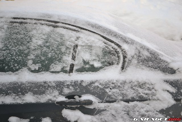

330n får finna sig i att stå ute i friska luften ett tag....
https://www1.garaget.org/gallery/images/25/24112/24112-1bb301acb7aed2e7c07871e03cd342df.jpg
...gott om snö har vi...
