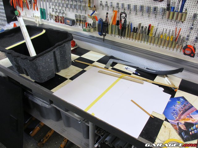

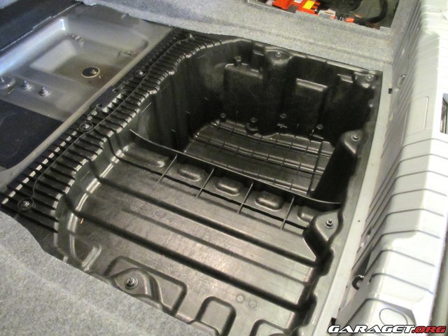

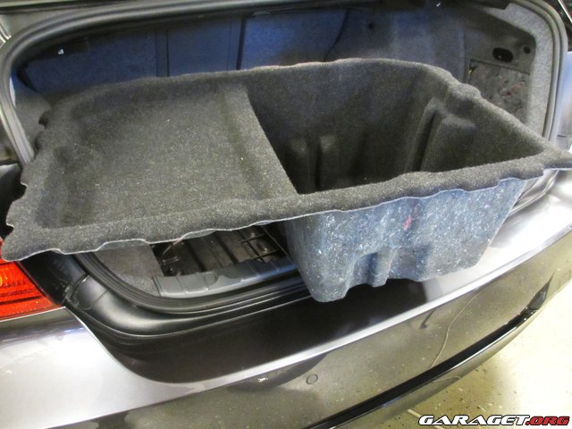

Har så smått börjat fundera på en liten baslåda i bagaget. Finns ju ett fint utrymme, en låda under bagagegolvet som lämpar sig bra. Finns även en insats som man lätt lyfter ur. Borde funka bra att utgå från den och bygga in en 10" bas i den låden utan alltför mkt. jobb?  Någon som har erfarenhet från det?
Std. ljudet i bilen är HiFi-högtalarsystem  och en BMW Professional radio/cd
https://www1.garaget.org/gallery/images/25/24112/24112-ff334937e82dc7fbebeb891b458edc1f.jpg
https://www1.garaget.org/gallery/images/25/24112/24112-093d19298aa43b1817e91a71f2d8b042.jpg
https://www1.garaget.org/gallery/images/25/24112/24112-6ade728a281e1c991fb565a492c456f0.jpg
Senast redigerat av eastmotorsport (30 januari 2014)

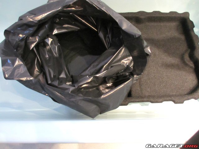

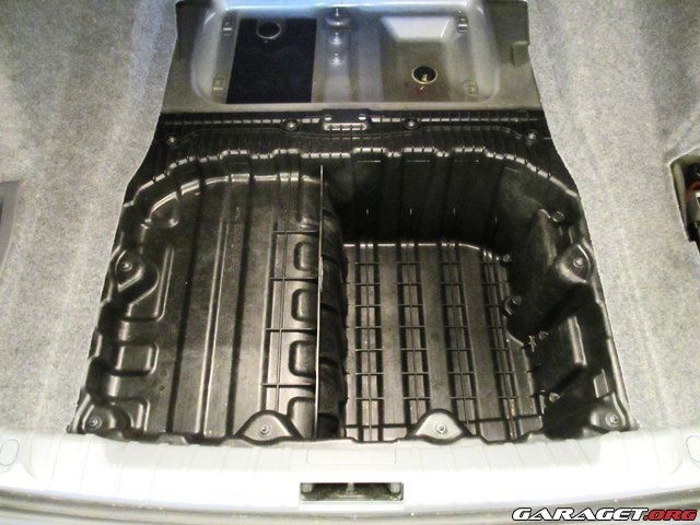

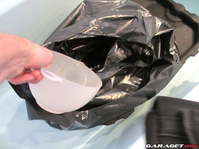

Tog och utförde en volymmätning av lådan som jag tänkte nyttja till basen. Med en plastsäck som vattenfylldes kom jag fram till 21 liters volym. Det blir alldeles perfekt det.
https://www1.garaget.org/gallery/images/25/24112/24112-52b7aa6908716854b36a54bbd32aa419.jpg
https://www1.garaget.org/gallery/images/25/24112/24112-baadd0a9a37b0e1ed465475b59abb1d4.jpg
Senast redigerat av eastmotorsport (1 februari 2014)

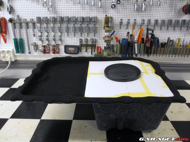

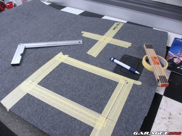

Tar det lugnt med grejerna så man inte tappar lusten. Har mallat baffeln och funderat mest idag. Det blir med säkerhet ett digitalt steg, så mycket är klart i alla fall. Gallret på bilden är till en 6,5" , jag ska ha en 10" så detta bara för att kolla lite :-)
https://www1.garaget.org/gallery/images/25/24112/24112-9474d4e1a575f05bd9247149fff531b6.jpg
https://www1.garaget.org/gallery/images/25/24112/24112-bba70792a921c83e5d32b2c15d6bb79f.jpg
https://www1.garaget.org/gallery/images/25/24112/24112-1a20c22066c329368acd6f419b1e5586.jpg
Senast redigerat av eastmotorsport (2 februari 2014)

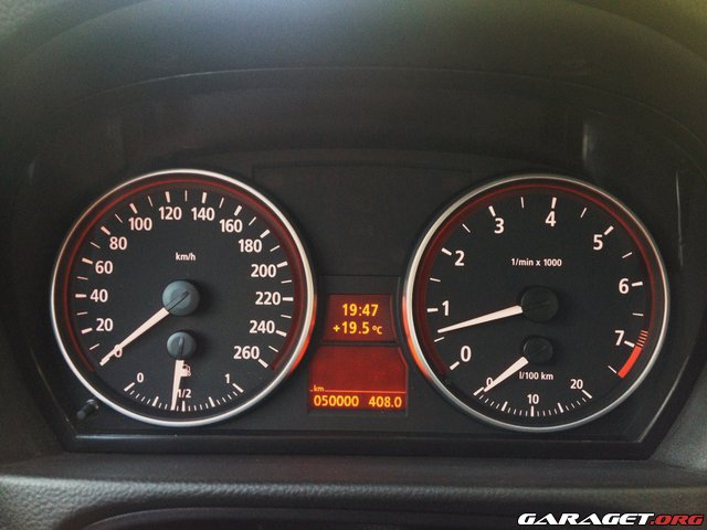

Ikväll slog mätaren om till 5000 mil, riktig lågmilare :-)

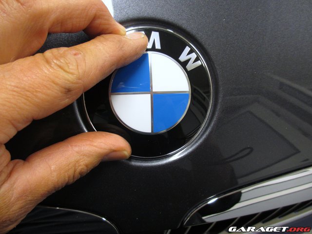

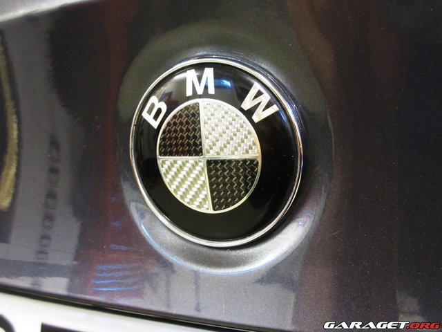

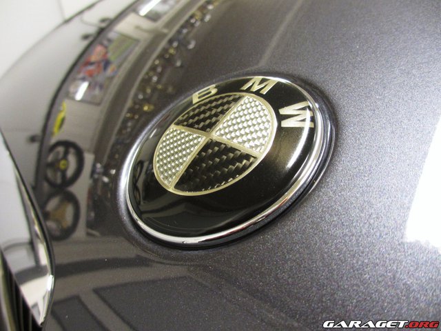

Back to basic.  Carbonemblemen håller inte för sol och värme utan blir gulaktiga med tiden. Speciellt på huven hade det hänt. Byter tillbaka till original på huv och baklucka. Fälgarna får vara en stund till, där passar dom färgmässigt snyggt mot fälgens färger.

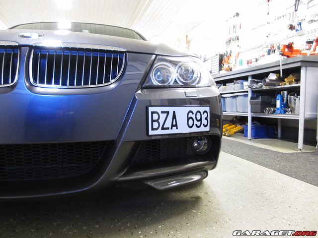

Testar återigen min lilla skylt, nu på vänster sida. Har originalet med i bilen för säkerhets skull.

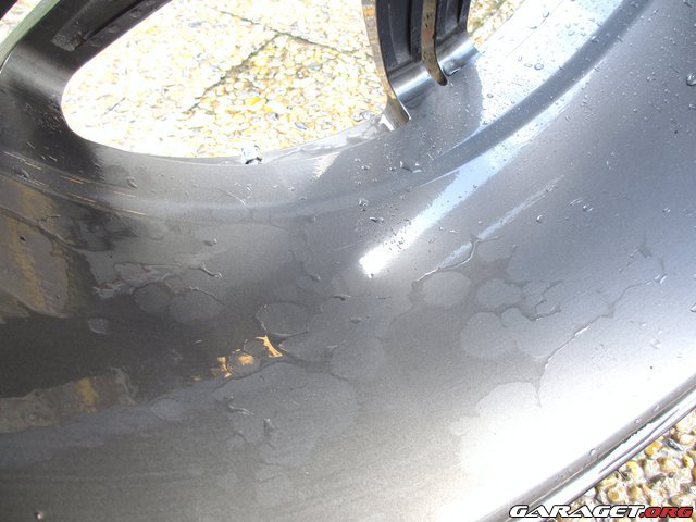

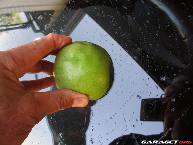

Helsike! Försöker ta bort den glasbehandling som är gjord på min bil. Anledningen är att vid regn blir rutan grådaskig och ser skitig ut. Har testat allehanda lösningsmedel och inget biter. Fick tips att äppelsyran ska lösa upp det. Testar nu men inget händer. Ska testa lite aceton på liten yta och se.

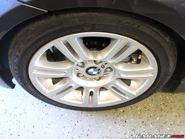

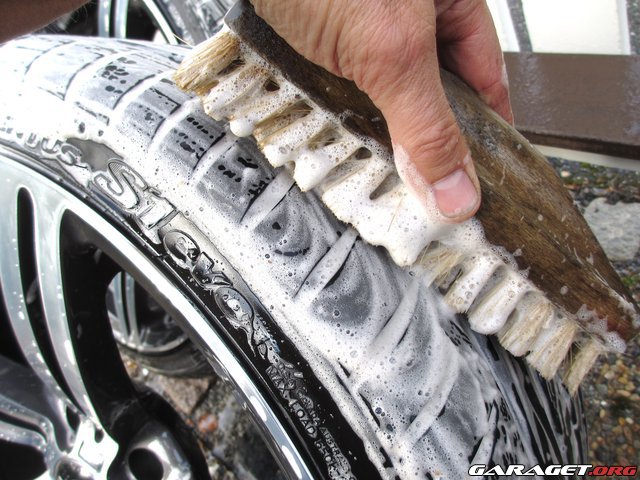

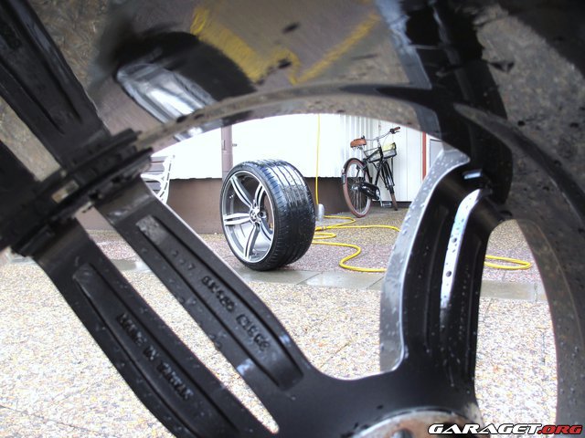

Hösten är här och den sedvanliga avställningen närmar sig. Av med M6 hjulen och på med originalhjulen så man inte får "plattor" på finhjulen. Sedvanlig tvätt i hjulhus och bromsar såklart. Sen i vinter mer underhåll av fälgarna eller kanske omlackering, ja jag vet inte, man får se...

Har haft problem på 2 bilar med glasbehandling, främst att vindrutetorkarna hoppat vid regn (när annars?)!
Testat allt möjligt för att få bort det, men lärde mig förra sommaren av ett DITEC-Center att det ända som funkar är att rubba bort det...
Dom hjälpte mig och rubbade bort det på 15-20 min!
Hoppas det löser sig!
