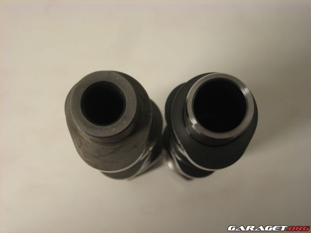

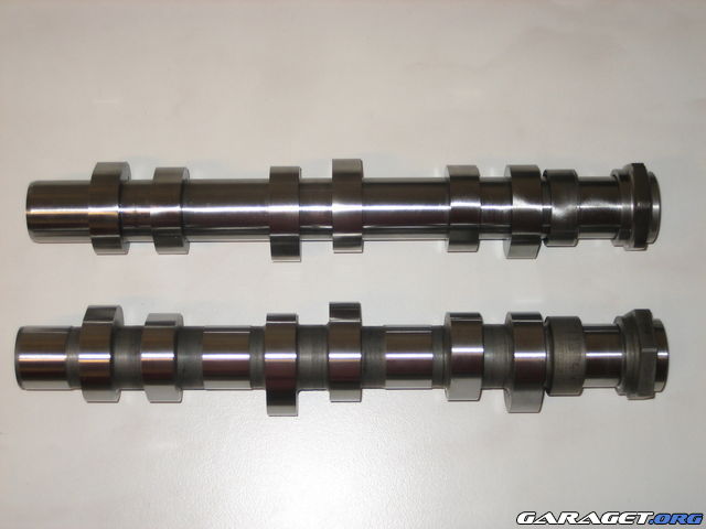

Nu har tomten varit och lämnat paket!
Den övre är en 60kw/74kw Brabus originalkam. Den nedre kamaxeln är prototypen från AGAP.
https://www1.garaget.org/gallery/archive/94557/964450_hypdgz.jpg
Den vänstra kamaxeln är prototypen från AGAP. Den till höger är en 60kw/74kw Brabus originalkam.
https://www1.garaget.org/gallery/archive/94557/964452_i2g84o.jpg
Kommer eventuellt behöva göra ventiluttag i kolvarna och ta ner ventilstyrningen så att ventiltätningen kommer ner lite, annars finns det risk för att ventiltallriken tar i ventiltätningen. Planen var från början att kammen skulle testas på "originalmotorn" men iom att toppen måste lyftas av och modifieras så kommer kammen testas först på projektmotorn.

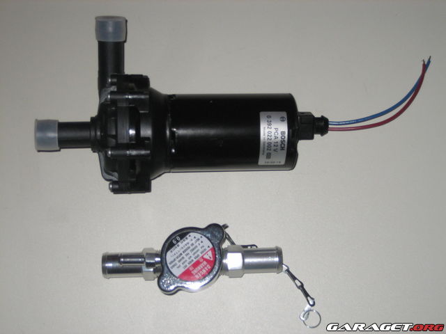

Och idag var jag och hämtade ett paket på posten... mer godis till bilen. Här är den vitala delen, någon som vågar sig på en gissning på vad det är?
https://www1.garaget.org/gallery/archive/94557/977064_sc1aqn.jpg
1 290 Inlägg
9 augusti 2010
#254
Elda skrev:
Vattenkyld intercooler? smile
Japp! Om dess vara eller icke vara tvista de lärde... Tror dock på fördelarna med tanke på bilens konstruktion. Enda nackdelen tror jag är den ökade vikten. Paketet med intercooler, vattenkylare och pump vägde 11kg och sedan tillkommer några liter vatten.... får plocka ur mattorna och sätta i ett lättare batteri för att komma ner till 760kg igen smile

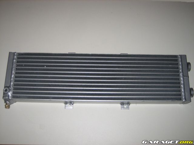

Övriga delar till mitt intercooler-bygge.. lite overkill med den stora kylaren... skulle nog ha mätt upp lite bättre innan jag beställde den.
