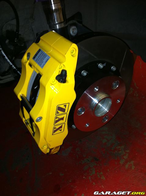

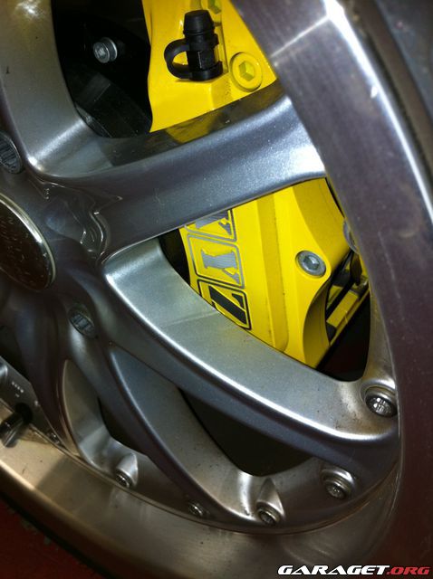

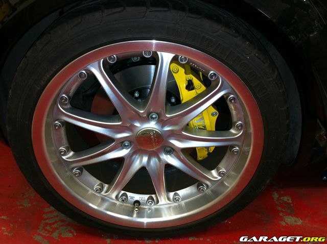

Som ett barn på julafton igen.... Att jag aldrig tröttnar på att få paket? Paketet idag innehöll 25mm spacers som jag var tvungen att beställa för att kunna använda mina fälgar från Michalak tillsammans med oken från XYZ.
Ogillar starkt att behöva använda spacers så det blir en nödlösning tills jag hittat andra fälgar som fungerar. Är inne på att specialbeställa från http://www.braid.es/ eller så svänger jag över till Intera och ser vad dom kan trolla fram.
https://www1.garaget.org/gallery/archive/94557/1010408_ad0f8b.jpg
Blir ca 5mm kvar mellan ok och fälg, det skulle kanske ha fungerat med 20mm spacers men det skulle vara på det berömda håret. Eventuellt skulle man kunna fräsa av 4mm från spacern men frågan är om det skulle göra någon större skillnad.
https://www1.garaget.org/gallery/archive/94557/1010411_n50ajg.jpg

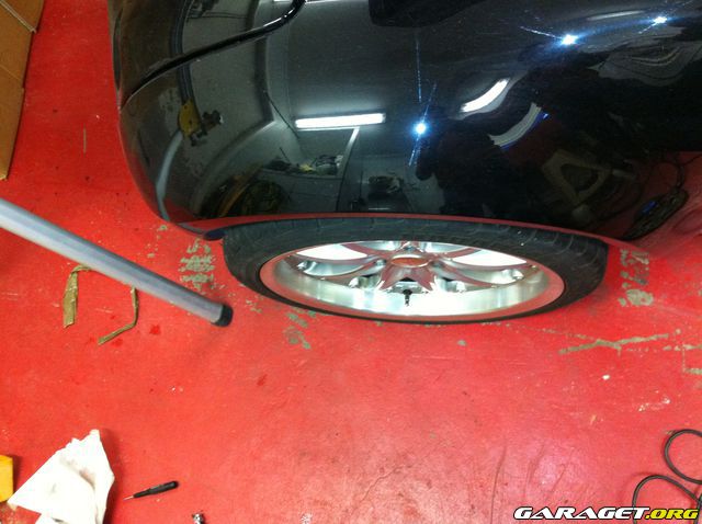

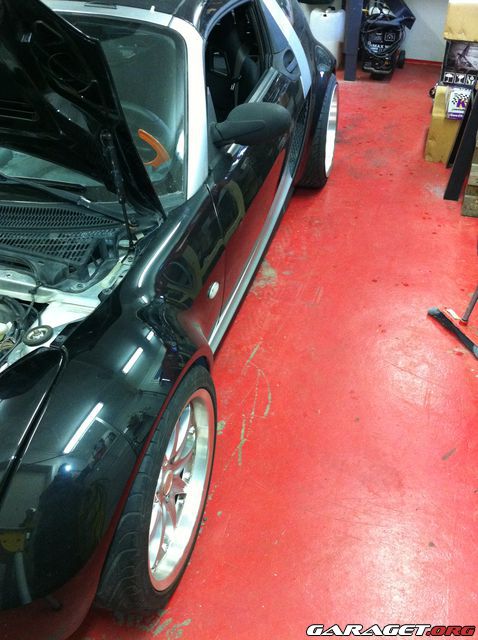

Blev lite för brett enligt mitt tycke, det ser lite pubertalt ut... hmm https://www1.garaget.org/gallery/archive/94557/1010412_wojeqk.jpg

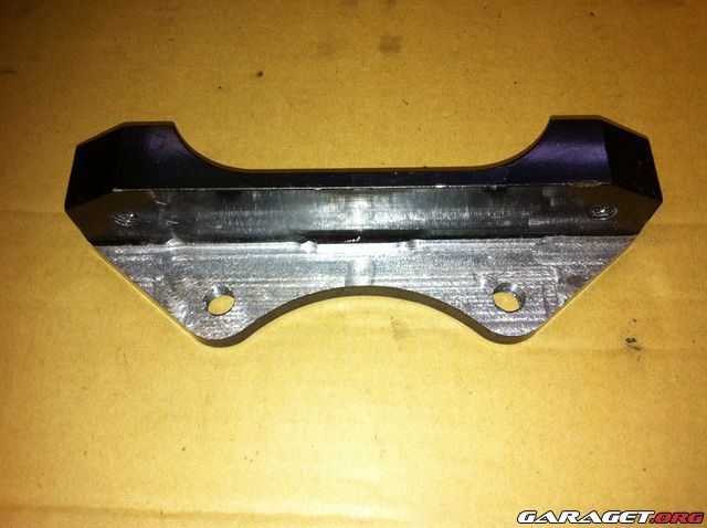

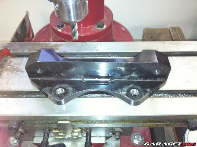

Idag slutfördes bromskonverteringen. Hade en förhoppning om att det bara skulle ta ett par timmar att fixa men det blev mer jobb än vad som var på vänster sida. Bromsoket kom för långt ut så det var bara att montera loss adaptern igen och sätta den i fräsen.
https://www1.garaget.org/gallery/archive/94557/1011203_tulk1q.jpg
Tog av 1mm. Fräsen jag har är inte den bästa men jag börjar lära mig hur den ska tyglas.

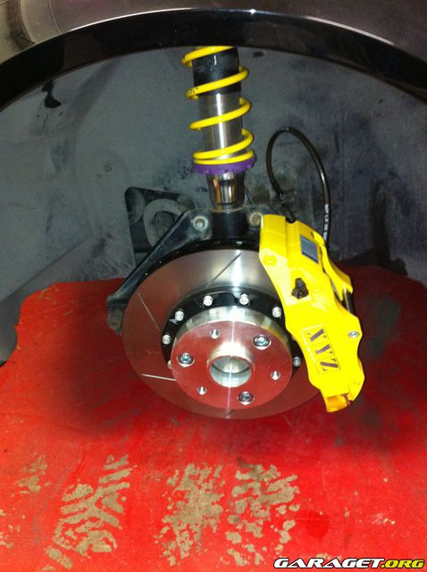

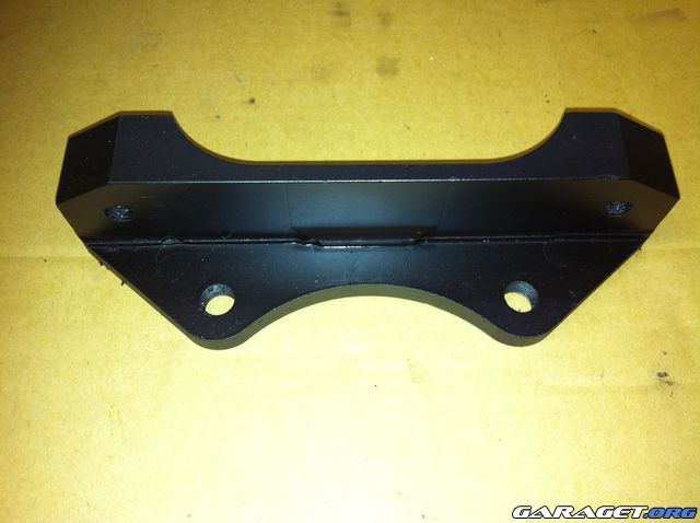

https://www1.garaget.org/gallery/archive/94557/1011207_v9m8ym.jpg
Sprejade på lite färg så att det skulle se orört ut.
https://www1.garaget.org/gallery/archive/94557/1011208_r9x9tu.jpg
Lackade kanten på alla spacers så att dom ska smälta ihop med naven bättre.
https://www1.garaget.org/gallery/archive/94557/1011218_0v7gve.jpg
25mm spacers bak blir lite för mycket men det får fungera tills jag löst fälg- & däckfrågan.
https://www1.garaget.org/gallery/archive/94557/1011220_0kl8at.jpg

Ibland "ploppar" det upp en korkad idé i huvudet och ju mer man försöker jaga bort den så växer den... Har inte tid för nya projekt, fokus borde ligga på att få motorn klar... men vad tror mina kära Garagetbröder och systrar om att bredda skärmarna istället för att skaffa andra fälgar? Gillar ju fälgarna jag redan har... Breddningen skulle i så fall se "original" ut.

Bilen ser ju redan nästan lite breddad ut, så om du bygget ut det lite och diskret bara så däcken får plats, så kan det blir grymt bra! smile
Ska jag göra det så är det ett par cm det handlar om... den ska se original ut men om man ställer den brevid en annan Roadster så ser man skillnaden... är tanken i alla fall.

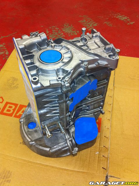

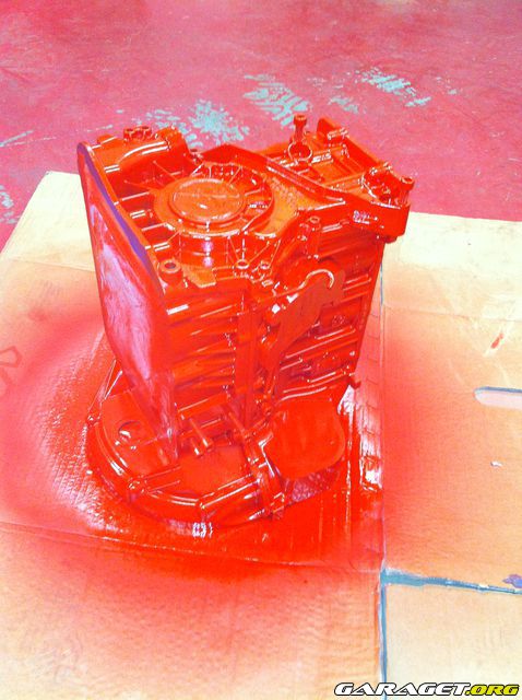

Jag hann även med att tvätta motorblocket och maskera det för att sedan lägga på ett par lager färg. Tänkte att det blir enklare att hålla rent och så är det ju lite roligare att mecka med frächa delar.
https://www1.garaget.org/gallery/archive/94557/1013011_nkme2t.jpg
Det var då inte så enkelt att lacka, ser jämt ut men jag måste få upp det i stativet igen och se om jag fick in färg i alla skrymslen. Sen blir det att par timmar med en gängtapp i handen för att rensa gängorna smile
https://www1.garaget.org/gallery/archive/94557/1013014_d58y9e.jpg

Du skulle ha lagt i papper eller gängat i lite bult i varje hål det brukar jag göra så man slipper all färg i gängorna wink

Det sitter bultar i alla hål men rensar ändå gängen för att få bort allt skit, vill inte riskera gängpaj bara för att jag slarvat på den punkten, samt att skit i gängen spökar till momentet.
