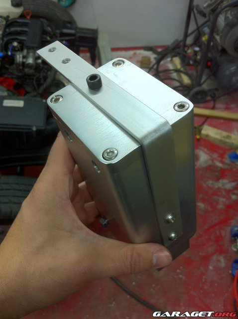

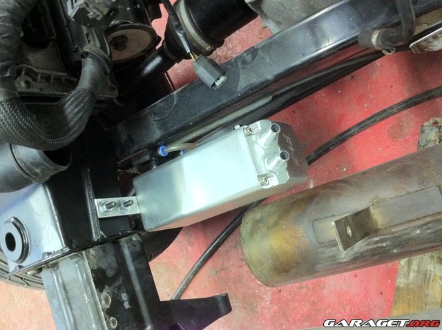

Dagen började med en shopingrunda. Hittade en catch-tank hos Meca (lite för dyr..) och handbromsvajrar till en VW Passat hos Biltema.
Catch-tanken fick göras om lite så att placeringen skulle bli bra, börjar bli sjukt trångt runt motorn.
https://www1.garaget.org/gallery/images/95/94557/94557-2c7c992dfaa68d01c858be1c1cba0cb2.jpg
Tillverkade ett eget fäste till tanken som kommer monteras liggandes på grund av utrymmesskäl (japp, den kan monteras liggande).
https://www1.garaget.org/gallery/images/95/94557/94557-de78165708f3fc5fb350835985d5eeaf.jpg

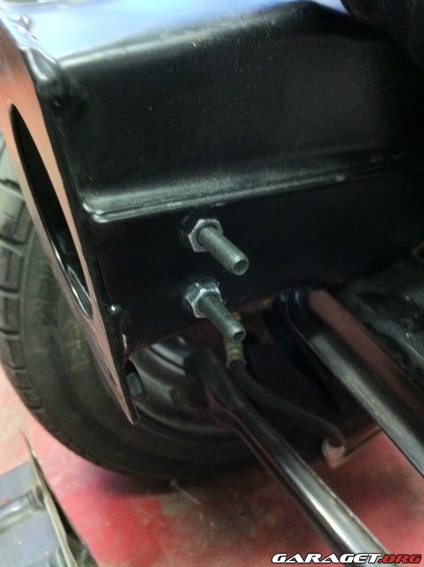

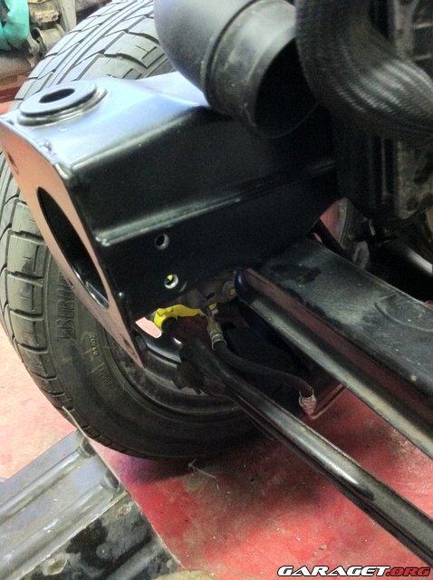

Borrade upp två hål i ramen och satte bultar inne från som jag låste på plats med muttrar.
https://www1.garaget.org/gallery/images/95/94557/94557-ad9894a91f4d9f5fe808d9031d0bbad8.jpg
https://www1.garaget.org/gallery/images/95/94557/94557-2b470b5e02dd47582e3bfe3e54eee465.jpg

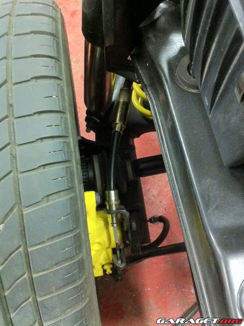

Fick plocka bort lite fästen och annat skräp från vajrarna och efter olika försök fick jag dit vajrarna på ett bra sätt. Det blev lite tight mot fjädern så jag ska klura lite och se om vajern behöver säkras på något sätt så att den inte kommer i kläm.
https://www1.garaget.org/gallery/images/95/94557/94557-f71ad5dd2721eccd9e942af3c12814a6.jpg
Ständigt återkommande problem med Smarten, alla delar man hittar är för stora eller för långa. Var tvungen att linda vajrarna två varv runt bakaxeln för att det skulle bli "rätt längd". Någon som kan svara på om det går att korta ner en handbromsvajer? Anslutningarna eller vad man ska kalla dom för är pressade på plats.
https://www1.garaget.org/gallery/images/95/94557/94557-665196593c579f00f7710bb46e2ad274.jpg
En annan fundering... I ändan som sätts i bromsoket sitter det en liten blykula klämd runt vajern men i oket ser det ut som att det ska vara en sprint med med en urfasning som kulan ska ligga i... nån som har koll? Så som det ser ut nu så kommer kulan nötas sönder.

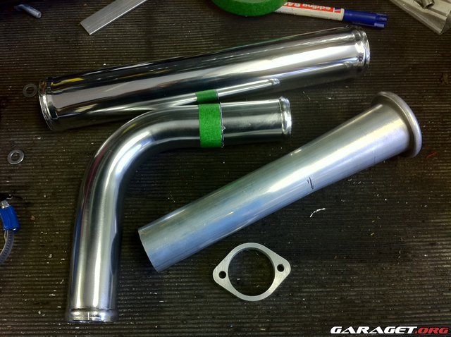

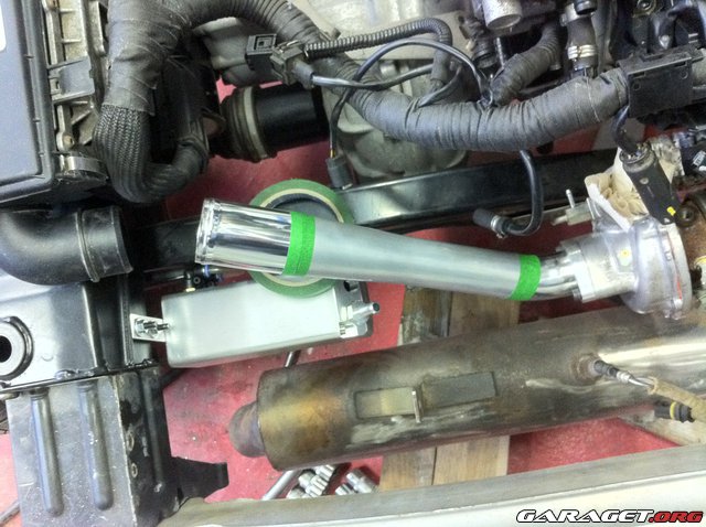

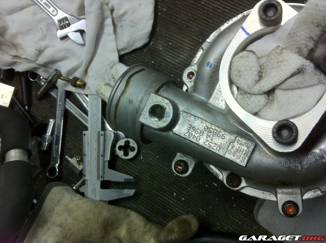

En riktig turbo-dag i garaget, inte för att arbetet gick speciellt fort men fokus låg helt på att göra klart turbo och det som sitter runt turbon.
Behöver en ny TIK som det heter på Smart-språk, dvs röret som går från luftfiltret till turbon. Hittade inga silikonslangar med reducering från 51mm till 40mm så det blev att använda en felköpt tratt som kona från 51 till 40.
https://www1.garaget.org/gallery/images/95/94557/94557-6e0c0a884ca45ff8d3352082f77da1f9.jpg
Behöver hitta någon som kan hjälpa mig att svetsa ihop rören. Det ska även dit en anslutning för vevhusventilationen och en anslutning som går till ormboet med vakuumslangar runt turbon.
https://www1.garaget.org/gallery/images/95/94557/94557-29e1bafa893e1cdf926aa1b7fb5deed9.jpg

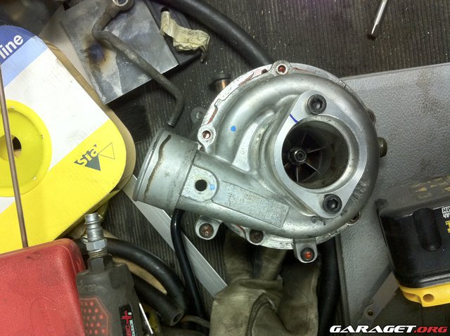

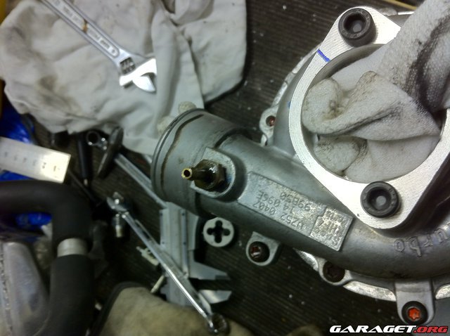

Dagens läskigaste moment var att borra upp turbon och gänga 1/8 NPT-gäng för att kunna skruva dit en enkel nippel. Original på IHI-turbon satt den en nippel med två anslutningar som var pressad in i godset.
https://www1.garaget.org/gallery/images/95/94557/94557-2c8decdac21f4d4cd59380d8c3d70482.jpg
Gängning klar!
https://www1.garaget.org/gallery/images/95/94557/94557-077bc270613cc1676aa6cf4d3f983155.jpg
Och nippeln igängad smile

Passade på och borra upp två nya hål till kompressorhuset som vridits för att luft ut ska peka uppåt.
En sak jag upptäckte som oroar mig är att oljeanslutningen ut från turbon hamnar på samma nivå som oljereturen in i motorn och som det ser ut nu så kommer slangen gå ner lite grann och sedan upp till anslutningen på motorn.
Är detta ett problem eller inte? Turbon är kullagrad så den behöver mindre med olja än vad originalturbon behövde och oljepumpen måste ju trycka tillbaka oljan i blocket... eller?

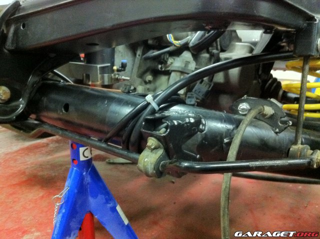

Första Smart Roadstern i världen som har krängningshämmare bak? I ärlighetens namn så vet jag inte om det kommer bli bra, risk för att bilen blir för stel i bakvagnen.
Smart lösning på krängninshämmaren. Jag såg först inte att ändarna var monterade mot framen.
http://www1.garaget.org/gallery/images/95/94557/94557-6e0c0a884ca45ff8d3352082f77da1f9.jpg
Kul med metall TIK!
Jörgen
Det är original på fortwo, får se om man har nytta av det eller om ett hjul kommer vara i luften så fort som jag svänger smile
Kul med metall TIK!
Jörgen
Här går det snabbt i svängarna... blir en annan tik, troligen en silikonslang. Kan använda mer delar från skoterturbon när den kommer längre upp.
