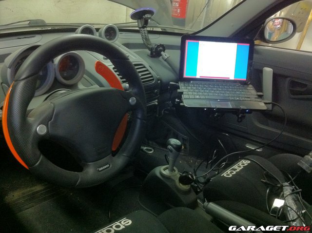

Bjuder på en bild hur jag riggat upp en dator i bilen... lite "Fast and Furious-wannabe" över det haha big_smile men jag behöver en dator för att logga motorn samt som instrumentpanel roll
https://www1.garaget.org/gallery/images/95/94557/94557-306ace23a86d6cd703eea1fa80cf684c.jpg

Har du kollat så baständingen står rätt? Så det har t.ex 10 grader när datorn tror att det är 10 grader?
Sen är jag nyfiken på var du hittat dator "stativet"  Vore guld när man är ute och justerar i mappen på miatan :o
Är lite lost på det här, hur kollar jag det?
Stativet finns hos Deltaco.se (35-0811A) men dom säljer inte direkt till slutkund. Om du knallar in hos din lokala datorbutik så är dom säkert kund hos Deltaco smile
