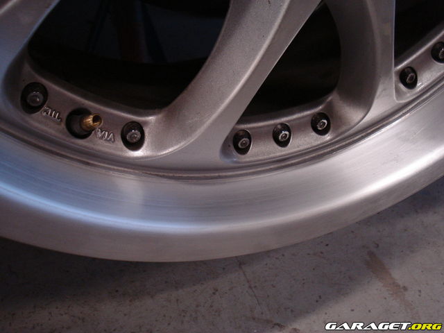

Hej
Jag har försökt att våtslipa bort korrosion som jag fått på min fälg och då blev det ett "märke" som jag inte vet hur jag ska får bort.
Har jag slipat så pass mycket så att klarlacken gått bort? i så fall går det att rätta till?
MVH Jeppe

mmm att lacka om hela kanten ser du ut att bhöva göra tyvärr.

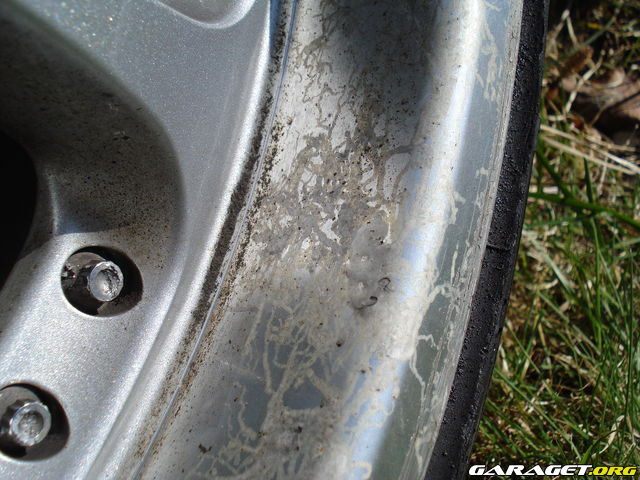

Är väldigt vanligt att man får tex stenskott på fälgbanan, å så kryper fukten in å du får såna där "ådror" som syns på bilden.
Om jag var som du skulle ja slipa bort all klarlack på fälgbanan å polera upp aluminiumen, givetvis på alla fälgarna.
Det blir blankare på de viset. Du får hålla efter dom lite mer men de är det värt!

Här är bilder på några 19"are ja gjorde iordning för två år sen.
Ganska stygga fälgbanor!

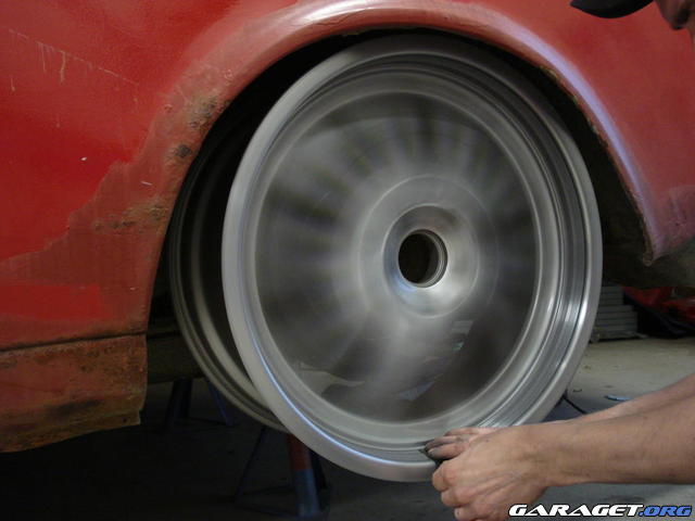

Efter att man handslipat bort klarlacken så funkar de ypperligt att hissa upp en bil å ställa på pallbockar.
Lägga i typ 3an å låta bilen puttra på tomgång, akta fingarna wink

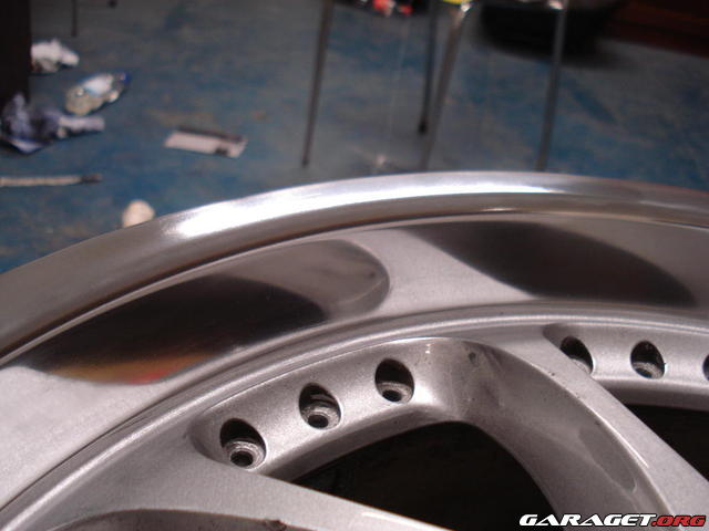

Här har ja våtslipat med 180 och 320 papper
https://www1.garaget.org/gallery/archive/2386/19151/2386-101467.jpg
Sen fortsätter man på samma vis, våtslipar stegvis med finare å finare papper.
Sist körde ja med autosol å polertrissa i borrmaskin.
https://www1.garaget.org/gallery/archive/2386/19151/2386-101475.jpg
Här är även en film hur ja gått till väga när ja våtslipar.
http://www.youtube.com/watch?v=q6YQ-hJl3Hk
Lycka till wink

haha, klyftigt sätt att slipa på! men man skall ju visserligen undvika att slipa åt samma håll hela tiden då det brukar skapa repor, men går man upp till väldigt fint papper kvittar nog det... sedan finns det bättre grejjer än autosol ifall man verkligen vill få upp det...
men sjukt viktigt med polerad aluminium är ju just att se efter det å vaxa ofta, annars oxiderar det väldigt fort, visst, det är inte värre än en ny omgång med autosol eller liknande, men lättare att bara vaxa ofta...
