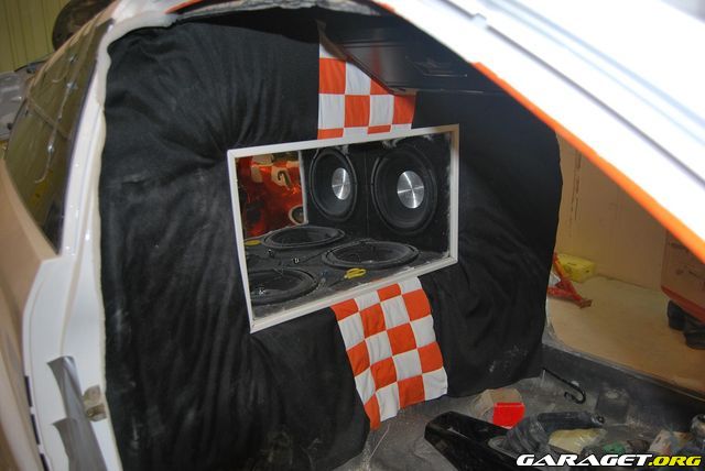

Blir en skriftlig update idag för ja pallar inte ladda upp bilder...Idag har vi (jag och nosslin) iaf börjat fästa tyget till panelen bak ryggen, och sen har det varit kabeldragning resten av kvällen, nosslin gjorde genomföringar till kablarna till stegen där bak å ja har kopplat in 7 vippbrytare så ja kan styra alla slutsteg och dylikt separat, många sladdar men blir bäst så i slutändan! Har även monterat in hastighetsmätaren i handfacket så nu är det klart där me smile

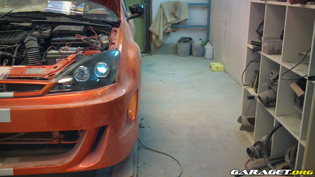

Blir en update idag me..inte hänt så mkt på bilen, väntar på lite kablar och dylikt från mds så ja kommer inte mkt längre för än ja fått dom grejerna...men rensade upp lite i mitt duktigt röriga garage så nått vettigt har ja iaf gjort denna afton smile
https://www1.garaget.org/gallery/archive/19623/874288_lkrb8i.jpg
Har inte gjort så jätte mkt idag, väntar på grejer från mds så ja kan inte å vidare med bilen för än ja har dom grejerna..

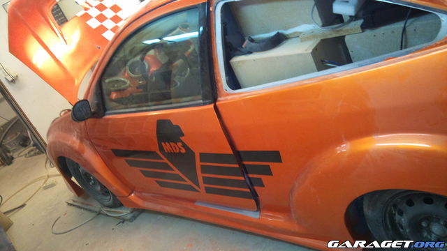

mds logga där me..ser dystert ut med plåtfälgar
https://www1.garaget.org/gallery/archive/19623/874301_jp2rd8.jpg

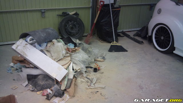

passade på att rensa upp lite runt bilen idag när ja inte kunde göra så mkt annat( va tvungen att städa!)
https://www1.garaget.org/gallery/archive/19623/874306_z3h3z7.jpg
Blev en hög me skit, har redan kört iväg 2 släplass me skit till tippen och har snart fyllt släpet igen! Var kommer allt ifrån ! smile

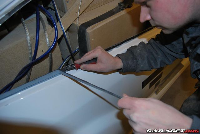

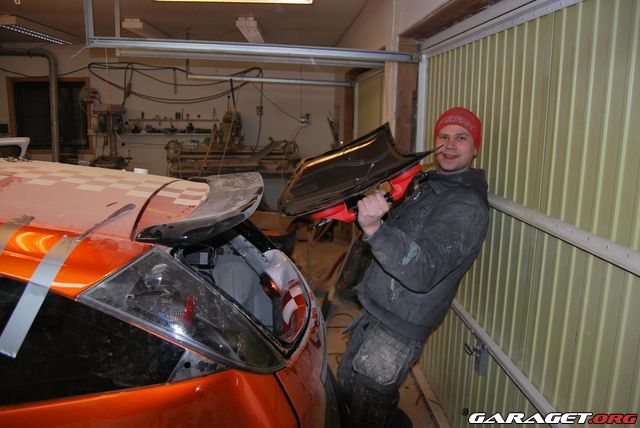

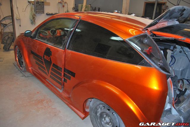

Idag har Jag och Nosslin bl.a limmat rutorna, tänkte göra en guide hur man gör smile
https://www1.garaget.org/gallery/archive/19623/874869_cznwqb.jpg

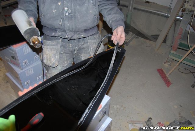

Börjar med att skära bort en del av det gamla limmet
https://www1.garaget.org/gallery/archive/19623/874871_fz7vq3.jpg
sedan lägger ja dit det gamla limmet på rutan och värmer fast det med varmluftspistol
https://www1.garaget.org/gallery/archive/19623/874874_eo8uzq.jpg

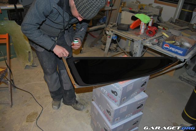

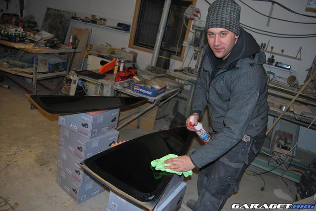

Nej så går det inte till, vi tvättar först rent alla ytor som vi ska lägga lim på
https://www1.garaget.org/gallery/archive/19623/874879_1gw9du.jpg

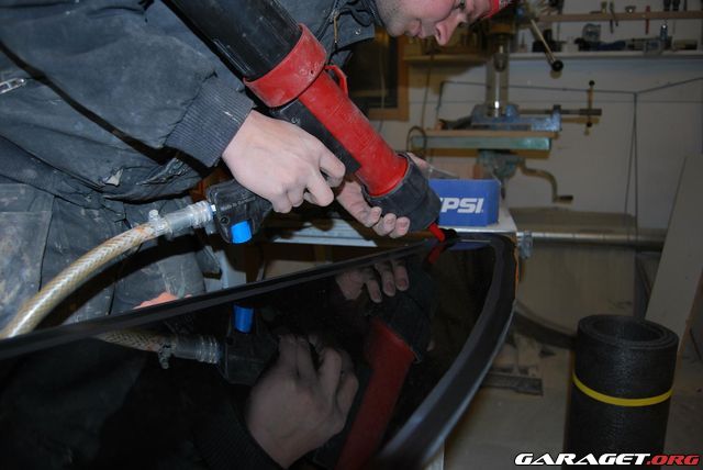

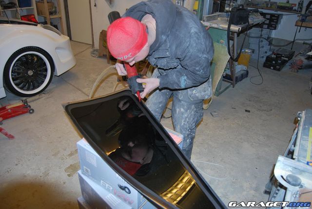

sedan läggs en primer på rutan där vi ska limma
https://www1.garaget.org/gallery/archive/19623/874880_09jkpn.jpg
när primern torkat till så lägger vi en hög sträng med lim
https://www1.garaget.org/gallery/archive/19623/874881_ybrygb.jpg
hela vägen runt om
https://www1.garaget.org/gallery/archive/19623/874882_ti4mbn.jpg

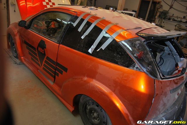

sen smack på bilen, justera lite å sen tejpa fast så den inte kommer nånstans...
https://www1.garaget.org/gallery/archive/19623/874883_e521eo.jpg
och samma sak andra sidan
https://www1.garaget.org/gallery/archive/19623/874884_oi9nqy.jpg

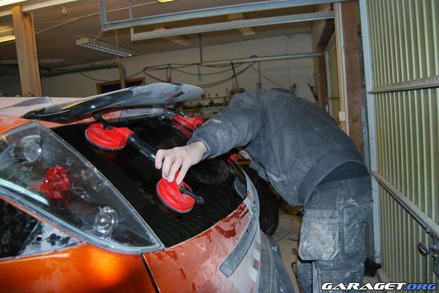

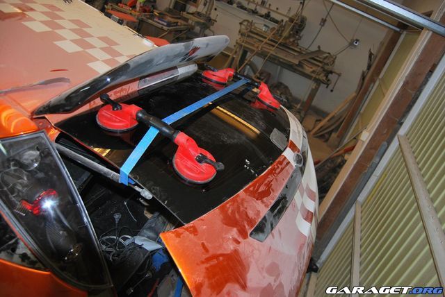

till bakrutan använde ja sugproppar, varför ser ni snart
https://www1.garaget.org/gallery/archive/19623/874885_kxqphu.jpg
justera in så den kommer lika båda sidor
https://www1.garaget.org/gallery/archive/19623/874886_vutwt3.jpg
Här ser ni en av anledningarna till att ja hade sugproppar, ja har dragit ett spännband runt om så rutan pressas mot luckan
https://www1.garaget.org/gallery/archive/19623/874889_7yfpnw.jpg
det tar sig bakom stolarna me...å ja, tyget är veckat, men det är inte klart ännu smile
https://www1.garaget.org/gallery/archive/19623/874893_1mr5wl.jpg
Grejer som ska handlas, man glömmer ju annars smile
Billackerare/Billjudmontör
1 171 Inlägg
10 mars 2010
#1354

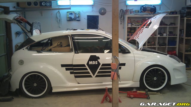

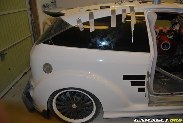

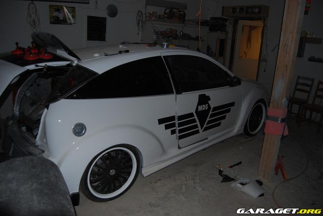

https://www1.garaget.org/gallery/archive/19623/874896_wg7bk1.jpg
så här blev det med rutorna på plats, börjar likna en bil nu ju smile
https://www1.garaget.org/gallery/archive/19623/874897_2d7z1b.jpg
vi har även byggt klart innerskärmarna fram idag så nu sitter båda framhjulen där..
