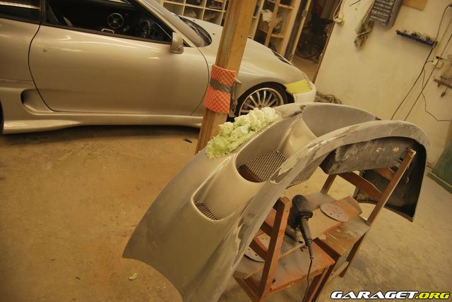

Lite bilder på bilen ja pysslar med nu:
https://www1.garaget.org/gallery/archive/19623/904402_viy0z3.jpg

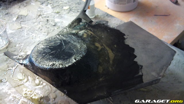

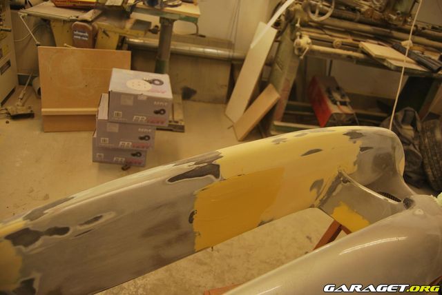

Kolfiberspackel på fram och baksida där den va sönder
https://www1.garaget.org/gallery/archive/19623/904403_l3uamh.jpg

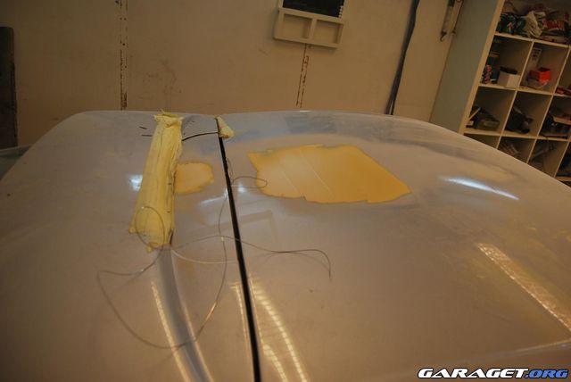

blinkers hålen ska plastas igen så ja fyller upp dom med byggskum först..
https://www1.garaget.org/gallery/archive/19623/904405_fjcprg.jpg

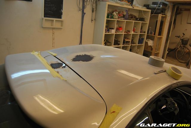

samma med taket, kolfiberspackel
https://www1.garaget.org/gallery/archive/19623/904406_f7thqv.jpg

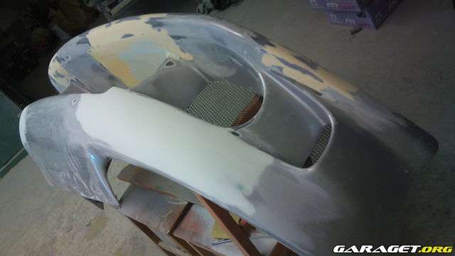

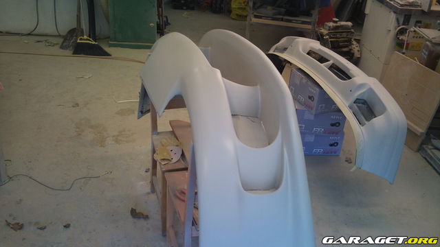

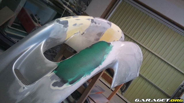

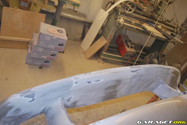

jspec:s stötfångare va helkass, kolla in passformen! mer jobb att fixa den stöttan än att laga den gamla så den skickas tillbaka..
https://www1.garaget.org/gallery/archive/19623/904409_sohn45.jpg
finspackel
https://www1.garaget.org/gallery/archive/19623/904411_i9r6td.jpg

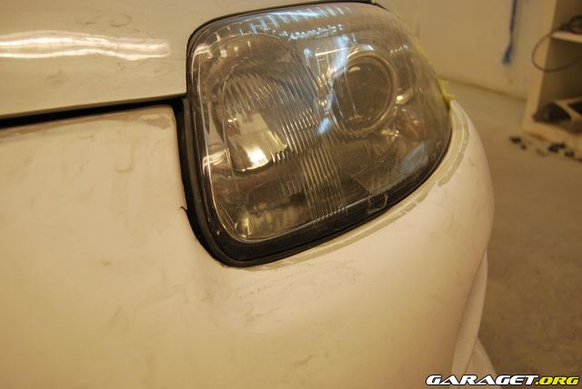

finspackel innan den slipgrundas
https://www1.garaget.org/gallery/archive/19623/915995_ynr9og.jpg
givetvis la ja på ett lager glasfiber över hela ytan innan ja la på finspackel..

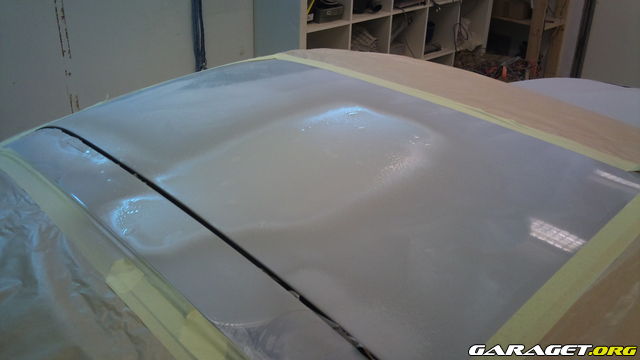

slipgrund på taket
https://www1.garaget.org/gallery/archive/19623/916005_ldfbzf.jpg

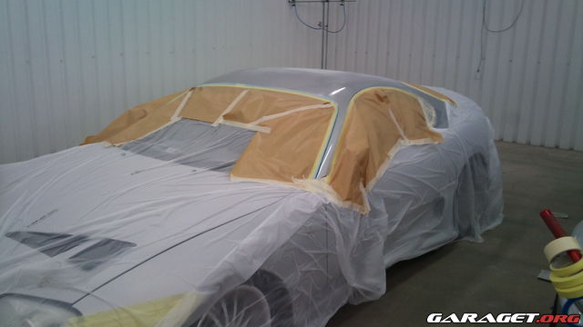

maskad inför lack
https://www1.garaget.org/gallery/archive/19623/916008_6tkogv.jpg

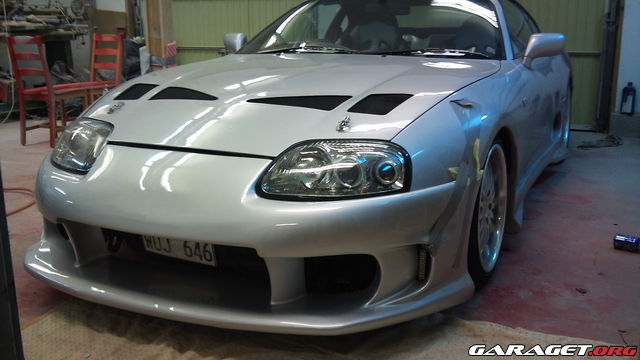

Done smile Då va denna bilen klar för denna gången..Snart kommer den igen efter solfilmen är lagd..då blir det limma vinge och plasta lite till ljudbygget

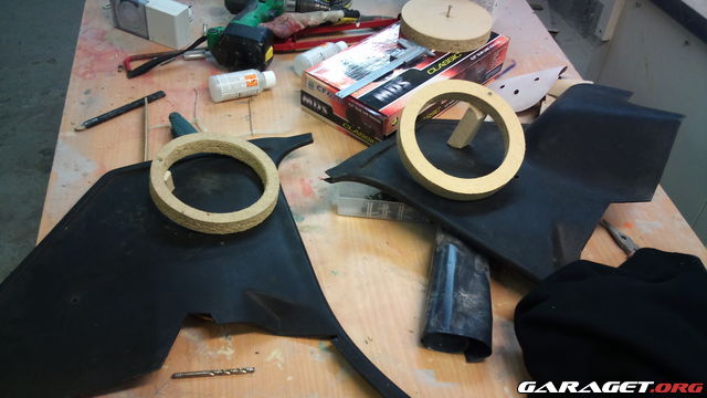

Under tiden supran är iväg på solfilms montering så bygger ja kickpaneler till en Helrenoverad Chevelle -71 (pierreharrysson)

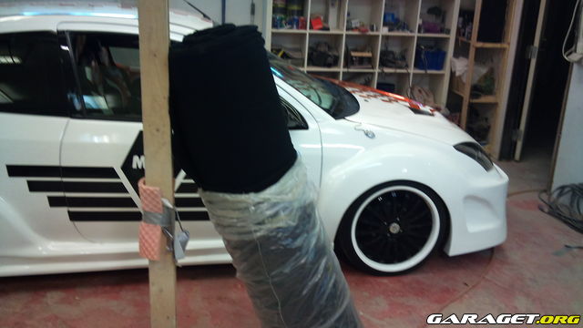

Fleece är bra å ha när man bygger så nu är det slut med IKEA plädar, nu tar vi hela rullar smile

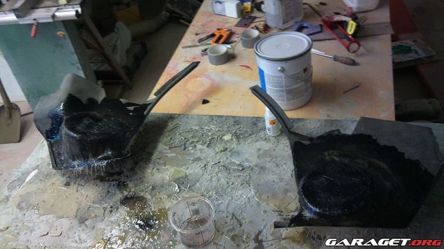

plastade
https://www1.garaget.org/gallery/archive/19623/916015_352ijx.jpg
blir bra detta...ska slipad spacklas och lackas med svart strukur färg så det får samma knottriga yta som original
