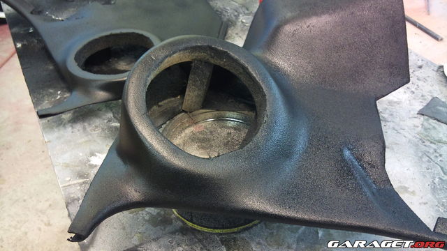

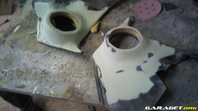

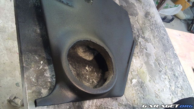

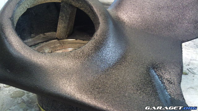

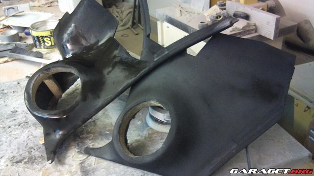

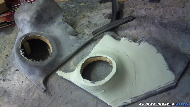

Här kommer updaten från gårdagen  och nu är kickpanelerna helt klara smile
https://www1.garaget.org/gallery/archive/19623/917178_of954y.jpg
först kolfiberspackel sen finspackel
https://www1.garaget.org/gallery/archive/19623/917179_utq5le.jpg
slipa lite, alltid lika kul smile
https://www1.garaget.org/gallery/archive/19623/917180_vgdgnj.jpg
sen la ja på en svart färg som ska slipas bort så ser ja var ja missat och om det är porer kvar
https://www1.garaget.org/gallery/archive/19623/917183_xob63w.jpg
efter slipandet va det dags för strukturfärgen...det är ju ingen stylad bil så vi ville ha den så original som möjligt
https://www1.garaget.org/gallery/archive/19623/917186_h6hq5q.jpg
https://www1.garaget.org/gallery/archive/19623/917189_l3freu.jpg
vänster sida, och ja dom är olika, av förklarliga själv som ja och ägaren kommit överrens om smile

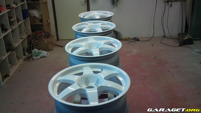

fälgar till en Evo 6 blev vita, va mattsvarta innan...Kommer bli snyggt på pale´s röda evo smile
woohoo fälgar ! smile
